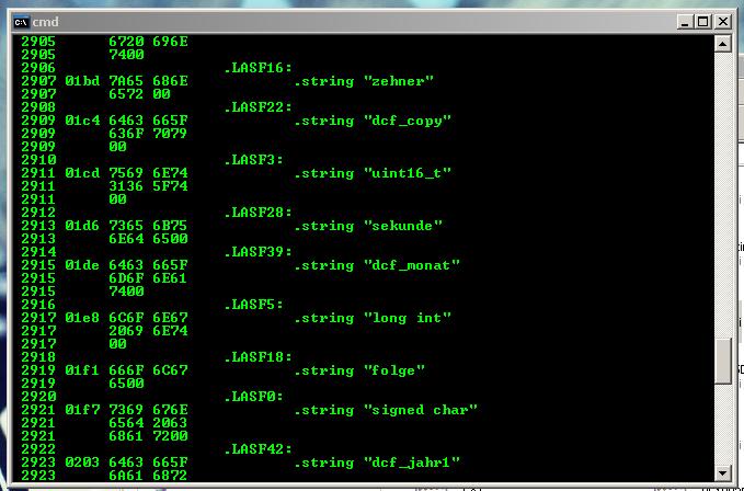

Moin, da mein eigentlicher PC gerade defekt ist, musste ich gerade zum Programmieren/Compilieren/Flashen auf meinen Windows Rechner umsteigen. Jetzt habe ich WinAVR installiert und bin gerade bei Compilieren, aber die Eingabeaufforderung gibt mir neben den Warnings und Errors auch tausende von Zeilen des generierten Hex Codes aus. Kann man das irgendwo deaktivieren? Die wirklich informativen Compilerausgaben sind damit zwischen dem ganzen Hex Kram kaum zu finden. An meinem Makefile kanns ja eigentlich nicht liegen, denn unter Linux hab ich das Problem nicht...oder? Viele Grüße Henning

Henning schrieb: > der Aufruf ist einfach "make hex", war ja klar das das kommt. Aber welchen Aufruf im Make ist dafür verantwortlich? Schicke mal bitte die komplette Ausgabe und nicht nur ein screenshot.
sorry sorry jungs, dass ich nicht sofort das richtige geliefert hab.... So, hier nun der Aufruf, leider klappt das aus der Windows Konsole nicht mit Copy/Paste, deshalb der Screenshot Grüße
Henning schrieb: > So, hier nun der Aufruf, leider klappt das aus der Windows Konsole nicht > mit Copy/Paste, deshalb der Screenshot jetzt stell dich nicht so an, klar kann man das kopieren. So etwas solle man hinbekommen, wenn man programmiert.
Kann es sein, dass das Verzeichnis, in dem du die ganze Aktion startest, schreibgeschützt ist? Jedenfalls scheint der Assembler Probleme dabei zu haben, die List-Files zu schreiben.

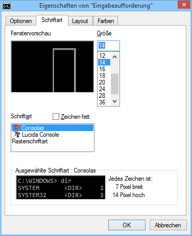

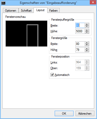

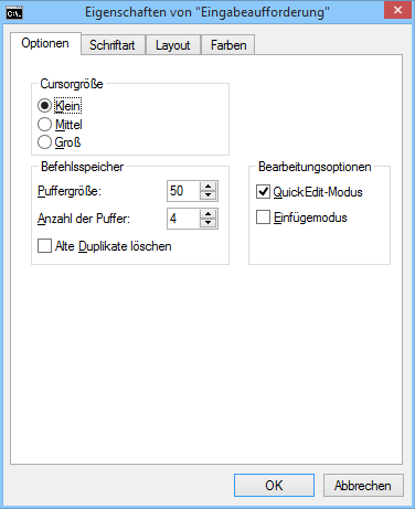

Henning schrieb: > Wenn ich sage, es geht nicht, den Kram aus der Konsole zu kopieren, dann > gehts nicht! ich kann den Text nicht markieren PUNKT Das Verhalten hängt davon ab, ob der "quick-edit"-Modus des Konsolenfensters aktiviert ist oder nicht. Ist er nicht aktiviert (was der Default-Zustand ist): Rechtsklick mit der Maus und im Kontextmenü "Markieren" auswählen. Mit der Maus markieren und das Markieren mit der Eingabetaste abschließen. Das kopiert den markierten Text in die Zwischenablage. Ist der Quick-Edit-Modus aktiviert, direkt mit der Maus markieren und das Markieren mit der Eingabetaste abschließen. Ein Rechtsklick fügt hier den in der Zwischenablage stehenden Text in die Konsole ein (sofern das jeweils möglich ist). Eingestellt wird das über das Systemmenü (links oben im Konsolenfenster) und den dort angebotenen "Eigenschaften"- bzw. "Standardwerte"-Dialog. Dort kann man auch das Einfüge/Überschreibeverhalten ändern und eine bessere Schriftart wie z.B. Consolas einstellen, und auch den Puffer auf 5000 Zeilen erhöhen.

Yalu X. schrieb: > Die Methode mit der rechten Maustaste funktioniert ja auch nicht immer. > Dann muss man wissen, dass sich hinter dem kleinen Icon links oben nicht > nur die üblichen Fensterfunktionen, sondern zusätzlich auch die > Kopierfunktionen enthalten sind. Nein. Wenn die rechte Maustaste kein Kontextmenü erzeugt, kann man direkt mit der linken Maustaste markieren, denn dann ist der "quick-edit"-Modus aktiv. Zum Beenden muss man allerdings die Return-Taste drücken, aber das muss man sonst auch.
Rufus Τ. Firefly schrieb: > Wenn die rechte Maustaste kein Kontextmenü erzeugt, kann man > direkt mit der linken Maustaste markieren, denn dann ist der > "quick-edit"-Modus aktiv. Oder es läuft in der Konsole eine Anwendung, die selber die Maus nutzt (bspw. EDIT). Dann haben die Maustasten eine andere oder gar keine Funktion, und man ist auf jeden Fall auf das "Linksobenmenü" angewiesen.
