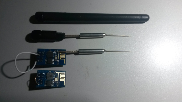

Range sieht gut aus!
Aber dazu später erst mehr.

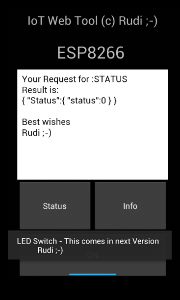

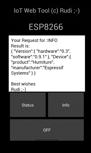

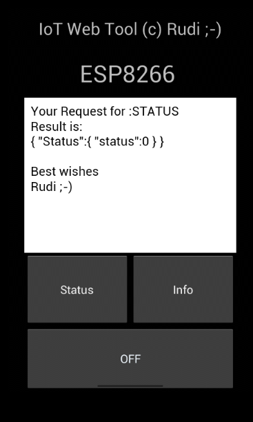

von R. W. (Gast)
So, auch die zweite Demo IoT_Web.. läuft.
sagte ja, brauch einen wink dann läufts
Nun kommen Fragen auf ;-)
Demo läuft - jetzt will ich es "verkaufen" auf den Markt "bringen"
Wo bekomme ich eine offizielle Lizenz her, bei Xtensa oder Expressif und
dann nur über NDA oder hat die Lizenz nichts mit dem NDA am Hut, sondern
nur mit Xtensa wegen dem XCC?
Wo bekomme ich support für den Compiler wenn ich support brauche?
Und ganz bescheidene Frage:
Warum verlangt man eigentlich dafür Geld wenn es auf GNU GCC aufgebaut
ist?
Hat sich schon wer an die GNU gewandt?
Und was passiert, wenn es GNU wird, müssen dann alle Projekte
offengelegt werden ?
gute frage..
Dann wäre es gescheiter man macht gleich eine open source und wir ziehen
an einem strang
lg
rudi

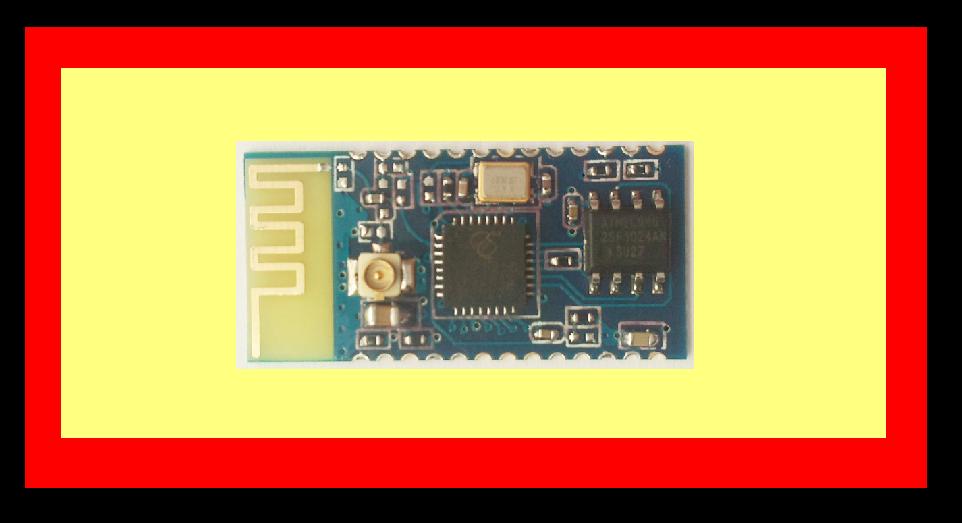

von Sam (Gast)
rudi schrieb:
> Nächste runde ist jetzt Range Bereich dran. Hat sich schon wer mit einer
> externen Antenne befasst wo er anlegen kann?
> Kriterien sind halt:
> Indoor
> Outdoor
Erste Runde Antennen-Modding:
Wie auf dem Bild zu sehen habe ich bei einem Modul eine
Standard-Router-Antenne angelötet (sicher ist die Anpassung nicht ideal)
Beim zweiten Modul habe ich die PCB-Antenne gelasssen.
Beide nebeneinander beim Fenster "hinaussehen" lassen.
Bei gleicher Spannungsversorgung (3Volt).
Für den Emfang habe ich ein Galaxy S4 (Wifi Analyzer) benutzt.
Indor:
Ich konnte beide Module ohne Probleme ein Stockwerk tiefer, andere
Hausseite empfangen. (Vergleichbare Signalstärke wie mit normalen
Router)
Outdoor:
Auf Sicht sind 130m (-90dBm) kein Problem.
Antennenvergleich:
Leider brachte die Modifikation keinen Unterschied. Sowohl Indor als
auch Outdoor war mal die eine, mal die andere Antenne minimal vorn,
meistens waren sie exakt gleich.
Mag sein, dass durch die bessere Rundstrahl-Charakteristik die
Router-Antenne besser ist, wenn man seitlich auf die Platine "sieht".
Die AN von TI ist für PCB-Antenne ist also nicht schlecht ;-)
von Sam (Gast)
Nachtrag, weil auf dem Bild schlecht zu sehen:
Natürlich habe ich die PCB-Antenne auf der modifizierten Platine
unterbrochen.
Sam

Moin moin
die das IoT Firmware schon probieren, hier
Als Anlage ein paar Bilder von meiner IoT Web Tool App ( Beta Stadium )
UrThread hier im Mikrocontroller.net Forum
tata:
Es ist vorerst nur enthalten:
Status : ESP8266 mit dem Internet verbunden ja= 1  nein=0
Info   : Version der Hardware, Software, Device Product, Hersteller
Es folgen in den nächste Revisionen noch
Toogle : LED am ESP8266 / Relais
ADC
Temp
Die APP ist meine eigene Programmierung, Eclipse & B4A
eine Demo ohne Einschränkung und kann kopiert und weitergegeben werden.
Es bezieht sich auf das im Internet kursierende IoT Web SDK
Hinweis:
ESP8266 SoftAP muss auf Standard laufen (  192.168.4.1 )
ESP8266 SoftAP muss connected werden, dazu wie in der SDK beschrieben,
MAC und Standard Password als WPA/WPA2 Password verwenden in dem format,
Mac klein schreiben )
ff:ff:ff:ff:ff:ff_Password
Ein howto der IoT Web folgt für die Nachzügler ;-)
ein gut gelauntes guten morgen in die Runde ;-)
lg
rudi
Beim Download der APP wird sie wahrscheinlich als zip umbenannt ,
einfach wieder zurückbenennen auf apk

dann wars klar -
Meine Android APP liefert ja genau das gegenteil, es kommuniziert mit
dem ESP8266,
in der WEB Application - das ist der gewaltige Unterschied;
den PIN zu schalten bekomme ich auch noch hin, dann brauchts den AVR
nicht,
dass kann aber der git'ler anscheinend noch nicht.

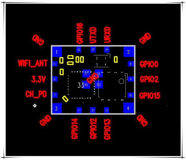

weisst du welcher PIN es wäre wenn die ESP-03 dann kommt oder 04
bzw wo sehe ioch das in welchem h file?

Moin moin in die Runde,
hab für den Sonntag nachmittag was mitgebracht ;-)
Das eine ist ein Mod auf die ESP-01 ( ChrismasEdition)
das andere ( 1-7 ) ist ein fertiges Shield und mit Einhausung ;-)
Es darf getalkt werden, nur ich muss leider weg. Gibt viel zu tun mit
dem Chip.
Was meint Ihr - da werden jetzt noch viele Variationen kommen in dem
Jahr.
LG
Rudi

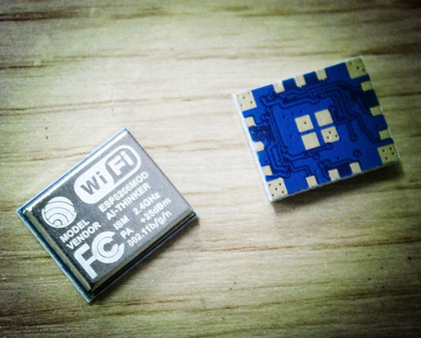

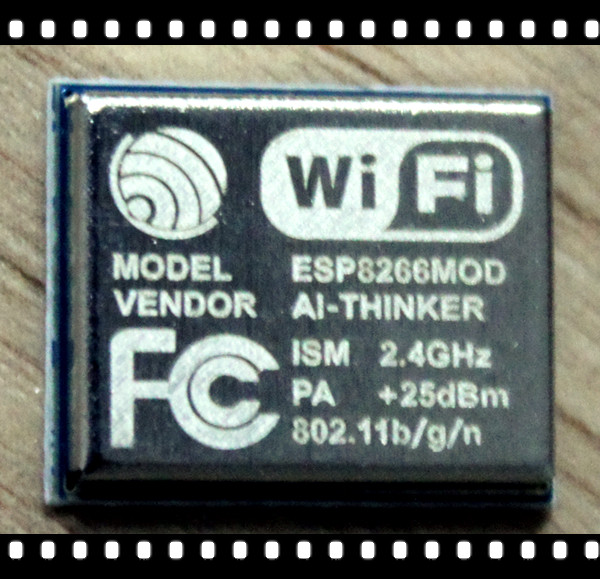

Hab extra bissal gewartet,
Die FCC Version - bitte hinsetzen -
ab 1.90 EUR !
http://item.taobao.com/item.htm?id=40997773847
..bin dabei und schon weg ..
LG
rudi

von Thomas J. (tom16)
> ab 1.90 EUR !
Wow: In stock:  152496 pcs
Die gehen ja gross ran!

Wie funktioniert diversity mit nur einem Antenneneingang?
von Grendel (Gast)
Gar nicht.
Anders lässt sich bei DEM Preis überhaupt kein Geld damit verdienen.
Mich wundert es wirklich, dass die das überhaupt zu so einem Preis
anbieten können, selbst bei den Stückzahlen.
Jedenfalls sofern das nicht nur eine großangelegte "Marketingaktion"
sein sollte um die Konkurrenz zu schwächen.
Motto: wenn dann mal alle das Teil nutzen und die Konkurrenz aufgegeben
hat, können wir die Preise ja wieder erhöhen. Wäre nicht das erste mal
das China so vorgeht - Solarzellen werden z.B. massiv vom Staat
subventioniert und unter Wert verkauft.
Oh und irgendwelche Logos draufdrucken kann jeder und wird in China auch
gerne gemacht - das sollte man lieber genauer nachprüfen ob die auch
berechtigterweise da drauf sind  ;-)

Die Module sehen ja super aus! Nur wie lötet man die später am besten?
Mit Heißluft auf die Platine?
Aber wenn die Preise später so günstig bleiben ist das ja billiger wie
ein USB<->UART Wandler...

von Thomas R. (tinman) Benutzerseite
wi-fi.org kennst schon kein ESP8266 module fcc.gov auch nicht. Aber auch
wenn dies nur "preview" ist und der verkäufer (was ich durchaus glaube)
das geld in FCC zert. reinsteckt - trotzem sind es traurige module,
wieder XPD_DCDC/GPIO16 zusammen mit RESET (ich dachte chinese sollten
chinesisch lesen können, anscheinend nicht), wieder die zwei extra GPIOS
von ESP8266EX nicht herausgeführt, genau so wenig wie ADC. Antenne durch
ein via? no go! wer routet so ein dreck? Bei aler liebe zur chinesischen
produkten, all diese fehler habe bei den ersten board akzeptiert, aber
mittlerweile hätten die ruhig die hersteller vorganben lesen können!
von Grendel (Gast)
Ganz normale chinesische "Ings." ohne richtige Ausbildung die für einen
Hungerlohn arbeiten.
Sei froh dass es so ist, dass die meisten da noch keine richtige Ahnung
haben und nur versuchen etwas zusammen zu kopieren was äusserlich auf
den ersten Blick so aussieht wie die professionellen Produkte.
Es gibt natürlich auch gute Entwickler da, die kosten aber auch
signifikant mehr und dann müssen die Produkte auch teurer verkauft
werden um damit überhaupt Gewinn zu machen ;-)

R. W. schrieb:
> ESP8266 original test board
http://www.aliexpress.com/store/product/ESP8266-serial-WIFI-original-test-board-module/431798_2043196542.html
habe mit Espressif gesprochen, dies ist kein original board,
die wissen auch nicht wofür dieses board gut sein soll.

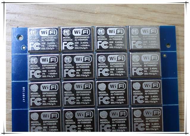

von R. W. (Gast)
moin moin Thomas,
dachte ich mir - bei den eingehausten "FCC" ESP8266 bin ich auch
vorsichtig, da hast schon Recht, warum werden die pins nicht
rausgeführt, man weiss es ja jetzt, hat ja keiner was davon. Wie kommst
du voran mit dem ADC ( Ex Version ) die Module sind jetzt alle
ESP8266EX.

Hi
- bin noch bis Freitag tierisch dabei -
tatatata:
Urthread hier im Forum
konnte nicht eher - bin unterwegs -
ESP8266 eingehaust -
-> ACCU
-> Externer Antenne
btw ;-)
-> Pin Switching
------> Over TCP ( Über CLient Server Verbindung )
------> Over WEB ( Webserver + Homepage laufen auf dem ESP8266EX )
------> GPIO0
------> GPIO2
done ! Detc ULE war gestern - ;-)
@Jürgen O.
@Jürgen T.
Sendungen sind unterwegs - dürften heute ankommen - viel Spass!
lg
rudi
