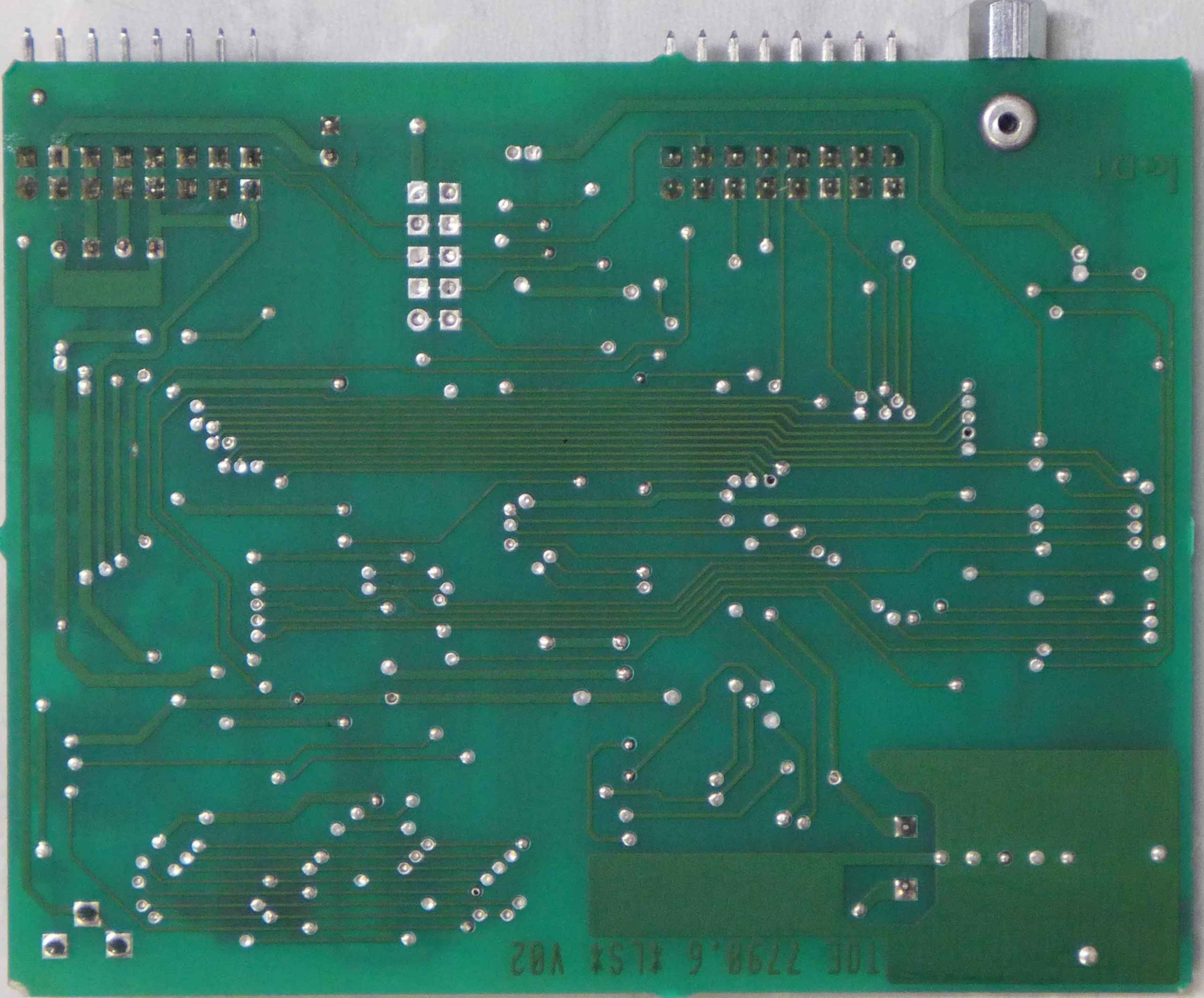

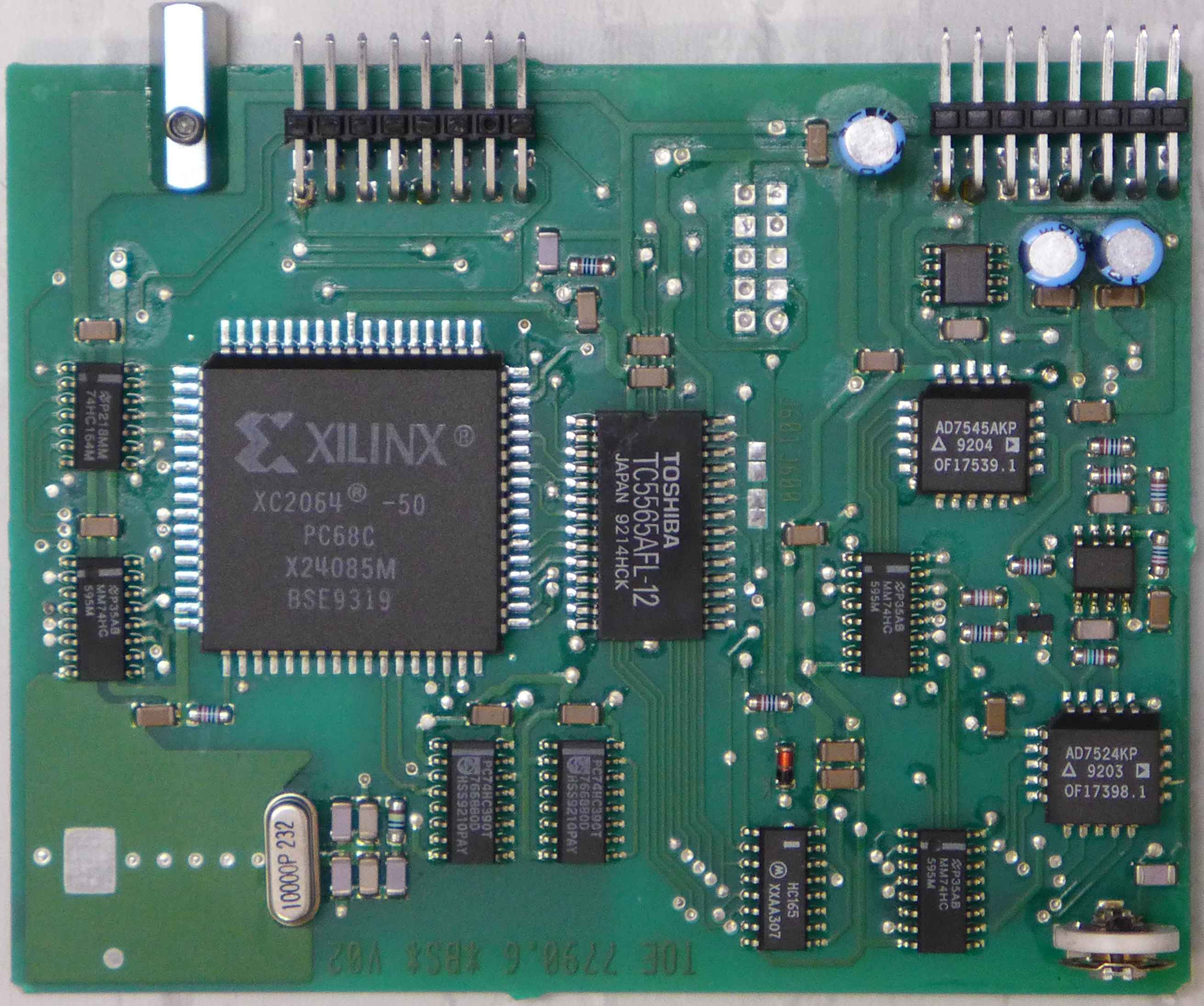

von Matthias W. (matt007)
hier Fotos von der Platine. Der große Baustein ist U602 (Xilinx). Dieser
übernimmt die Kommunikation zur CPU im Generator, den Zugriff auf den
Speicher U607 und die beiden DACs U608 und U609.
Auf manche Eingaben zum Sweep reagiert das Gerät falsch oder gar nicht.
Der Fehler dazu muss auf der Platine liegen - denn mit einer
Austauschplatine geht es.

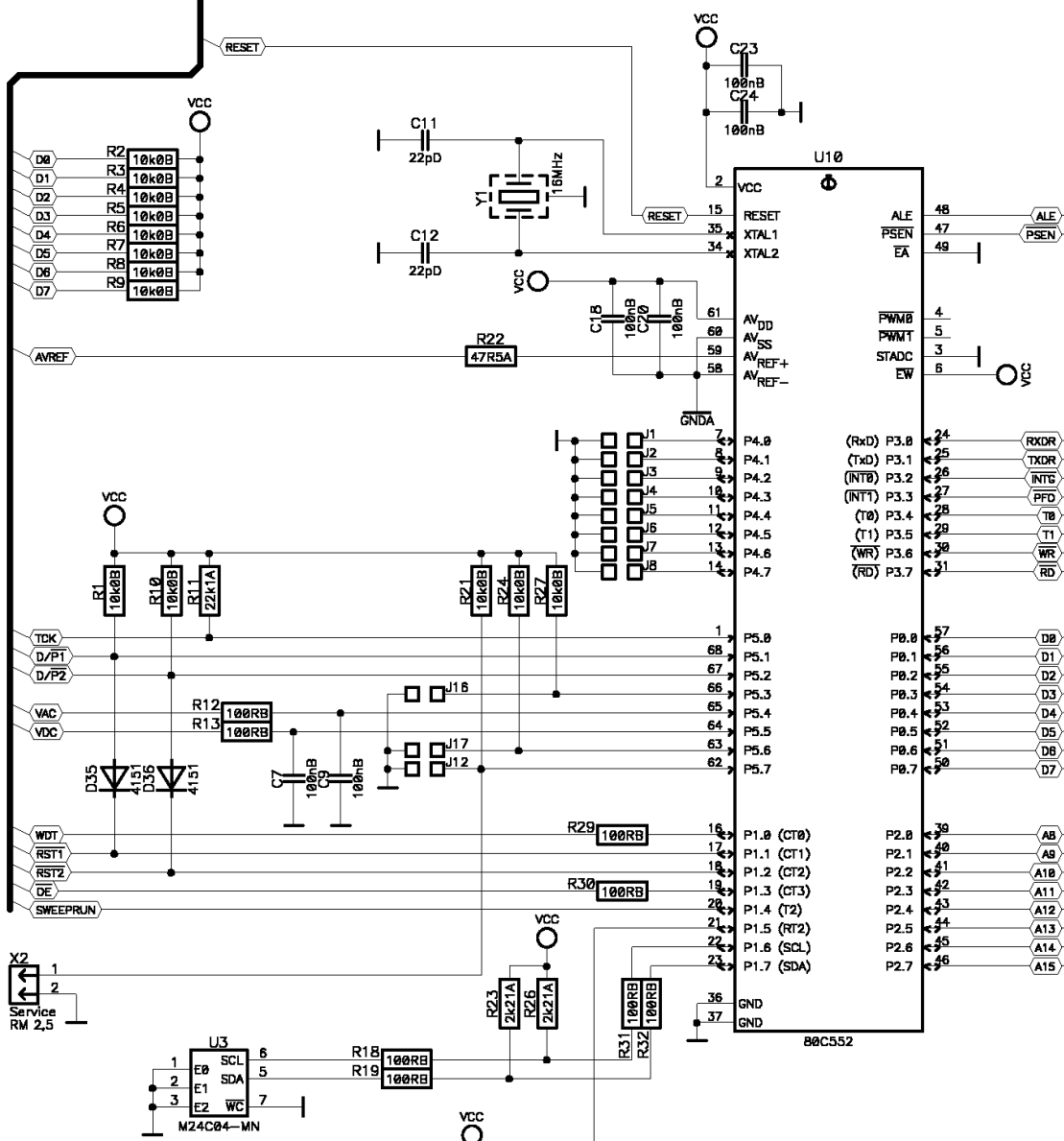

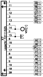

Zum Bedienen gibt es Tasten "Start", "Stop", "Manual", "Sweep",
"lin/log". Siehe tastenabfrage.png. Über Stecker X7 geht das zur
Prozessorplatine. Der Mikrocontroller U10 (80C552) verarbeitet das und
kommuniziert mit dem Sweepboard.
Wie sich die Funktion genau aufteilt zwischen U10 und dem
Xilinx-Baustein U602 auf der Sweepplatine weiß ich leider nicht.
Vermutlich schickt U10 Kommandos an U602 und dieser macht was draus.
von Ulrich H. (lurchi)
Die Bedienung über die Tasten sollte eher mit der µC Platine
zusammenhängen. Die gezeigte Platine sollte nur das umsetzen der Rampen
erledigen. Viel mehr sollte in so einen alten FPGA nicht reinpassen.
Ein möglicher Zusammenhang zwischen der Sweep Platine und den Problemen
bei der Bedienung könnte eventuell über Signalstörungen kommen: Die
Platine scheint eine Menge Schieberegister als eine Art Porterweiterung
zu nutzen. Wenn das dann über mehrere Platinen geht, könnte ggf. die
Signalqualität (für so etwas wie das Taktsignal) kritisch werden. Ein
Punkt wäre da auch noch die Steckkontakte und ggf. Lötstellen an den
Steckern. Auf der Unterseite sieht es da in der Mitte des rechten
Steckers etwas nach einem Wisker oder Kratzer aus.
Funktioniert denn die Einstellung der Start/stop Frequenzen wenn die
Sweep Platine ganz fehlt ?
Es gibt auch die CPU-Platine - mit dem Motherboard über ein
40-pol-Flachbandkabel verbunden. Die CPU scheint korrekt Zugriff auf das
Motherboard zu haben.
Die Relais dort werden angesprochen. Der Selbsttest ist ok. Der
automatische Abgleich hat geklappt, wobei auch das steckbare
Triggerboard mit eingebunden worden ist. Keine Fehlermeldung dabei.
Es scheint so als ob die Verbindung von der CPU zum Motherboard ok ist.
Die Stecker auf dem Motherboard zur Sweep-Platine scheinen auch ok.
Jedenfalls hat die andere Sweep-Platine problemlos gearbeitet.
Bleiben die Stecker auf der Sweep-Platine selbst. Der "Whisker" scheint
ein kleiner Kratzer zu sein. Der Widerstand zwischen dem unteren und
oberen Pin lag um ~30kOhm. Kein Kurzschluss.

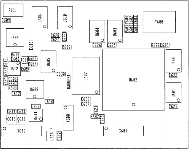

Jens schrieb:
> ich würde als erstes Mal wieder die Frequenz ins Auge fassen.
ok.
> Da ist ein Quarz drauf.. richtige Frequenz?
es sind stabil 10MHz zu messen. Beidseits sinusförmig - in etwa gleiche
Amplitude.
> Wenn die Timings nicht passen wirst du auch keine richtige Funktion bei
> deiner Schnittstelle zu µC und so weiter haben.
klar.
> Bei dem Poti wo du die Frequenz einstellen kannst. Haben da die Bauteile
> außenrum noch die richtigen Werte (nicht das ein C kaputt ist)?
Danke für den Hinweis Jens.
> Das könntest du messen.
Das habe ich gemacht. Ein ausgeprägter Kurzschluss an den C's ist nicht
zu finden. Manche Cs liegen ja parallel zu ICs. Da wundert es dann nicht
wenn das Ohmmeter 18.6k oder 24k zeigt, trotz Einstellung niedriger
Mess-Spannung. Der Wert über C608 liegt bei 13kOhm. Da ist ein AD706JR.
Das 2.2k-Poti hat 1.12k in Mittelstellung. Scheint ok. Hier zur
Orientierung der Bauteilplan.
Hier ein Ausschnitt der CPU-Platine. Links sind die Jumper J1 bis J8 und
J16, J17. J12 ist parallel zu einem Servicekontakt X2 links unten.

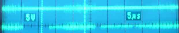

Es sind am Pin 10 von X601 Impulspakete zu sehen - 20 Stück paarweise
hintereinander. Die Paare haben eine Breite von je 9us und 11us Pause.
Dann folgt 24us Pause bis zum nächsten Paar. Vermutlich sind das die
Werte für den 12bit DAC. Das ganze Paket ist ~500us lang.
Wenn man noch feiner auflöst kommt ein sauberer Takt mit 500ns Abstand
zwischen den Flanken.

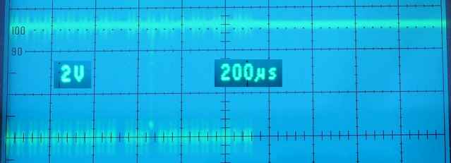

Beim Drehen des Gebers nach "Sweep", "Stop" kommt ein Impulspaket von
~1000us Länge. Das Display reagiert darauf nur leider oft nicht, obwohl
die CPU ja weiß was sie da geschickt hat. Es ist so als ob da eine Art
Rückmeldung fehlt.
Irgendeine Rückmeldung muss funktionieren. Sonst käme ja wohl bei
Einschalten eine Fehlermeldung daß die Platine nicht da ist.

> Flanken sauber sind, insbesondere die steigende (z.B. für HC595).
ja, die Flanken sehen sauber aus.

die 80C552-CPU hat einen 16MHz-Quarz.
http://www.nxp.com/documents/data_sheet/80C552_83C552.pdf
Auf dem Stecker von der CPU zum Motherboard liegen Signale wie "TXD" und
"Sweeprun". Der TXD-Pin der CPU P3.1 Pin25 geht über einen
74LVC2G125-Treiber zum Motherboard und dort dann wohl zum Sweepboard.
Auf dem CPU-Board sitzt neben der CPU auch noch ein XC9572XL-7VQ64C im
TQFP64-Gehäuse mit JTAG-Interface. Der wird wohl als Frequenzzähler
genutzt.

Der Level sieht ok aus. Die Flanken sehen steil aus. Spikes sind schon
zu sehen oben und unten. Das kann auch an der Tastkopfmasse liegen die
nun leider weit weg ist vorne an der BNC-Buchse. Besser wäre die viel
kürzer anzuschließen.
Hier das Signal an Pin 11 der Leiste X601. Es ist ein Pulszug. Negative
Pulse. An Pin 5 der Leiste X601 kommt beim Drehen des Gebers ein
negativer Puls von ~400ns Breite.

> Über Pin 8 von X601 bzw. besser Pin 9 von U610 könnte man
> sehen ob da überhaupt Daten zurück zum µC gehen - außer in der
> Selbsttestphase vermute ich eher nicht.
siehe das Bild. So sieht das aus wenn ich am Geber drehe und Stop(?)
gewählt habe. Vorne triggert das Oszi. Da ist ein kurzer Puls von 20ns
nach unten zu sehen. Nach ~4us geht es low und bleibt ~2us low. Dann
kommt eine Pause von ~12ms.
> Der Pegel am Pin 8 wäre aber
> auch interessant. Das sollte überwiegend high (4-5 V) sein, mit einigen
> Pulsen (auf etwa 0,8 V), wenn sich auf den anderen Platinen was tut.
das wird wohl ähnlich aussehen.
Matthias W. schrieb:
> Der Pegel am Pin 8 wäre aber auch interessant.
hier das Bild von Pin8 X601. Auch das wiederholt sich nach ~12ms.

da sind teilweise deutliche Unterschiede. Siehe z.B. Pin
2,3,5,6,7,14,15,16,19.
es sieht so aus als ob mit dem Bus DS0 .. DS7 etwas nicht in Ordnung
ist. An diesem Bus hängen das FPGA (XC2064), U601 (HC164) links und der
DA-Wandler U608 (AD7545) rechts oben.
schauen wir die abweichenden Widerstandswerte an den FPGA-Pins zwischen
dem defekten Board links und dem ok-Board rechts näher an.
auffällige Abweichungen gibt es bei
+ Pin 2,3,5,6,7,14,15,16,19 = DS4,DS3,DS2,DS1,DS0,DS3,DS4,DS5,DS6
seltsam ist die Messung bei Pin 20 bzw. 61. Da sollte dasselbe Signal
DS7 liegen. Bei der defekten Platine hatte ich gemessen 4.74 bzw
4.73kOhm. Bei dem heilen Board jedoch 4.95 und 7.43. Messfehler?
Abweichung bei
+ Pin 28 Ladesignal zu U610
+ Pin 30 Pin nicht im Plan zu finden
+ Pin 42 Rückführsignal Zeitbasis von U603B
+ Pin 45 D/P-Steuersignal Eingangspin
+ Pin 59 Clocksignal für U606
+ Pin 61
+ Pin 64
auch Pin 61 und 64 sind Bus-Pins.
