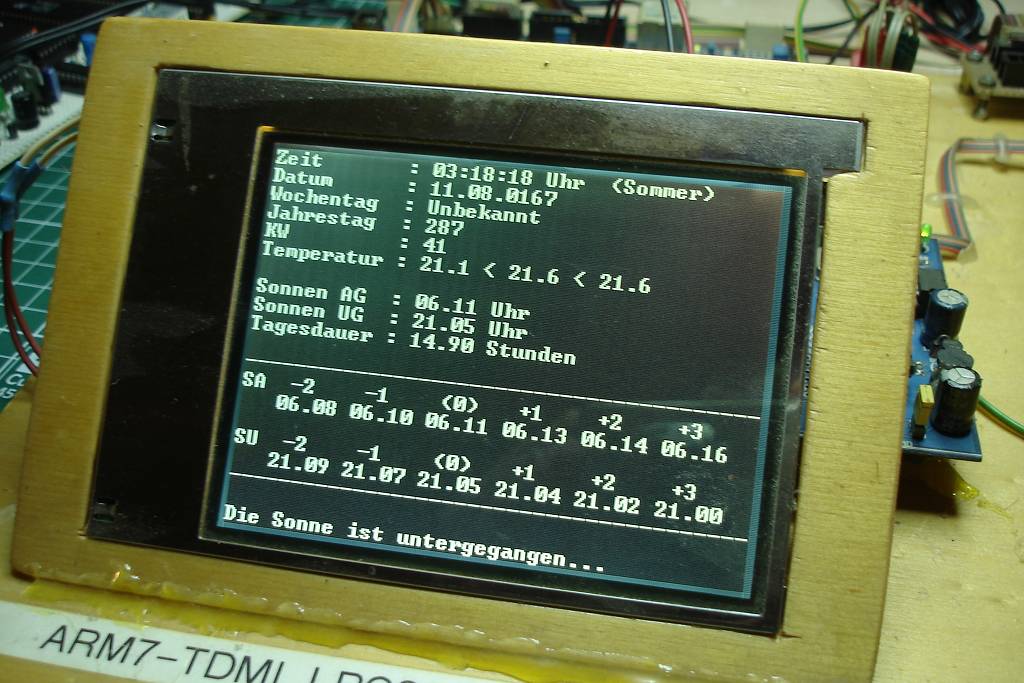

Sowas hier macht Spass zu Programmieren :-) Mal sehen ob der Z80 damit
auch klar kommt und mit wieviel Code.
    Funktion:   CalcSonnenAufgang()
    Modul   :   rtc_user.c
    Beschreibung            : Berechnet den Sonnenaufgang und Untergang
    Zeitgleichung:          WOZ - MOZ = -0.171*sin(0.0337 * T + 0.465) - 0.1299*sin(0.01787 * T - 0.168)
                            Deklination = 0.4095*sin(0.016906*(T-80.086))
                            Zeitdifferenz = 12*arccos((sin(h) - sin(B)*sin(Deklination)) / (cos(B)*cos(Deklination)))/pi;
                            Sonnenaufgang h=-50 Bogenminuten = -0.0145
                            Aufgang Ortszeit = 12 - Zeitdifferenz - Zeitgleichung
                            Untergang Ortszeit = 12 + Zeitdifferenz - Zeitgleichung
                            Aufgang = Aufgang Ortszeit - geographische Länge /15 + Zeitzone
                            Untergang = Untergang Ortszeit - geographische Länge /15 + Zeitzone
    aufgerufene Funktionen  :
    Eingabeparameter        : ptr           (Zeiger auf aktuelle Zeit für Sommerzeit)
                              sonne         (Zeiger auf Ergebnisstruktur
22
                              T             (Tag des Jahres)
23
    Rückgabe                : -
24
    veränderte Globals      : SAG_Std,SAG_Min, SUG_Std,SUG_Min
25
    öffentlich/private      : öffentlich
26
27
    Autor:  Christian J.
28
    letzte Änderung: 20.2.2009
29
30
31
32
33
uint8_t CalcSonnenAufgang(zeit_t *ptr, struct sonnenstand *sonne, uint16_t T)
34
35
    #define hoehe   -0.0145     // Sonnenhöhe in RAD
36
    #define PI      3.141592654
37
38
    float   B,
39
            Deklination,        // Deklination der Sonne
40
            Zeitdiff,           // Zeitdifferenz
41
            DIFF_WOZ_MOZ,
42
            Aufgang_MOZ,        // Aufgang mittlere Ortzeit
43
            Untergang_MOZ,      // Aufgang mittlere Ortszeit
44
            Aufgang_WOZ,        // Aufgang wahre Ortszeit
45
            Untergang_WOZ;      // Untergang wahre Ortszeit
46
47
    static  uint16_t oldvalue = 0;
48
49
50
    // Prüfen, ob Berechnungen für aktuellen Tag bereits vorliegen
51
52
    if (oldvalue == T)
53
        return 1;
54
55
    oldvalue = T;
56
57
    // Berechnungen
58
    B = PI *N_BREITE / 180;
59
    Deklination = 0.4095*sin(0.016906*(T-80.086));
60
    Zeitdiff = 12*acos((sin(hoehe) - sin(B)*sin(Deklination)) / (cos(B)*cos(Deklination)))/PI;
61
    DIFF_WOZ_MOZ = -0.171*sin(0.0337*T+0.465) - 0.1299*sin(0.01787*T-0.168);    // WOZ-MOZ
62
63
    Aufgang_MOZ   = 12 - Zeitdiff - DIFF_WOZ_MOZ;
64
    Untergang_MOZ = 12 + Zeitdiff - DIFF_WOZ_MOZ;
65
66
    Aufgang_WOZ   = Aufgang_MOZ + (15 - O_LAENGE)*(float)4/60;
67
    Untergang_WOZ = Untergang_MOZ + (15 - O_LAENGE)*(float)4/60;
68
69
70
    // Sommerzeit berücksichtigen
71
    if (IsSommerzeit(ptr)) {
72
        Aufgang_WOZ = Aufgang_WOZ + 1;
73
        Untergang_WOZ = Untergang_WOZ + 1;
74
75
76
    // globale Float Werte setzen
77
    sonne->f_SAG = Aufgang_WOZ;
78
    sonne->f_SUG = Untergang_WOZ;
79
    sonne->f_Tagdauer = sonne->f_SUG - sonne->f_SAG;
80
81
    // Umrechnung in Stunden/Minuten
82
83
    sonne->SAG_Std = floor(Aufgang_WOZ);                    // Sonnenaufgang
84
    sonne->SAG_Min = (Aufgang_WOZ - (float)sonne->SAG_Std) * 60;
85
86
    sonne->SUG_Std = ceil(Untergang_WOZ)-1;             // Sonnenuntergang
87
    sonne->SUG_Min = (Untergang_WOZ - (float)sonne->SUG_Std) * 60;
88
89
    return 1;
90

Ach herrje. Genau das hat mein Vater von einigen Jahren in BASIC
programmiert. Da ging er schon auf die 80 zu. ;-)
von Christian J. (Gast)
Schön! Dann bin ich wohl auch 80.
von (prx) A. K. (prx)
Sorry, aber diese Vorlage war unwiderstehlich. ;-)
Stör mich jetzt nicht, ich arbeite ARM auf Z80 grad um.... das Rad wurde
von mir ja schon vor 5 jahren erfunden und was sich am Porsche bei 200
km/h dreht wird es sicher auch am VW Käfer mit 80 km/h.....

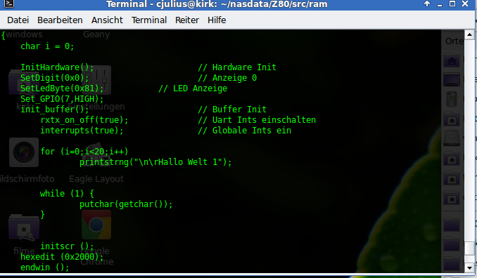

So,
eine Routine
while (1)
putchar(getchar());
spielt mir bei
cat main.c > /dev/ttyUSB0
genau das auf den Schirm. RX über Ints in Puffer, TX direkt in die Dose
gehämmert.
Und ich denke so bleibt es auch! denn putchatr muss sowieso warten, ob
nach jedem zeichen oder erst wenn Buffer voll ist eigentlich egal.

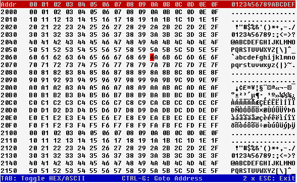

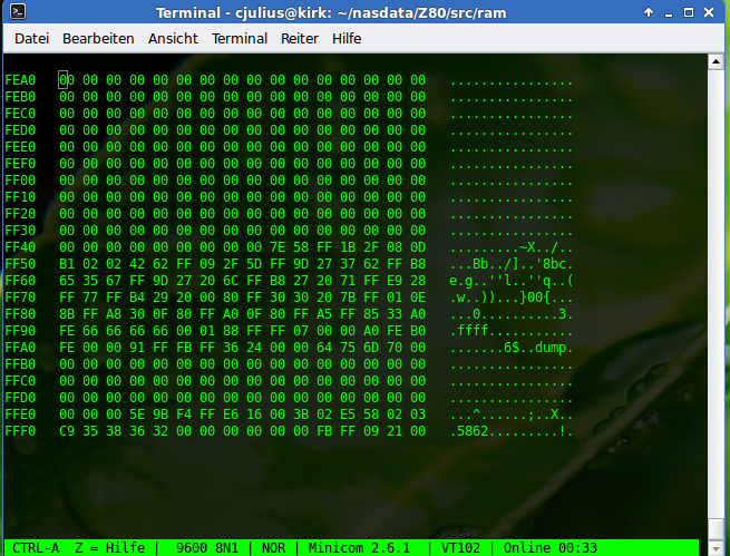

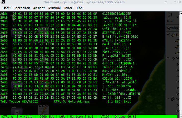

Ich habe es jetzt an Frank Hex Editor ausprobiert. Einandfrei scrollt
der durch auch mit Taste festhalten. Lässt man los scrollt der weiter
bis alles abgearbeitet ist.
Der "Absturz" kommt erst, wenn  man nach unten schrollt und der ganze
Bildschirm neu aufgebaut werden muss. irgendwan ist der Puffer voll
gelaufen und dann müssen die Zeichen verworfen werden. Das muss ich noch
abfangen.
Frank, hast du schon die Weiterschaltung bei der Eingabe und auch Test
ob ROM oder RAM? Aktuell lässt sich das ROM auhc beschreiben :-)
PageUp UNd PageDown wäre auch nicht schlecht, ein goto Adresse
vielleicht noch ... und (Sonderwunsch 1 )..... und (Sonderwunsch 2
).....und.... :-)
Okay, das ist normales Verhalten.
Der wird niemals neu aufgebaut. Wenn Du oben bzw. unten anschlägst, dann
wird der Bildschirm mit einem Befehl nach oben/unten gescrollt und dann
eine(!) Zeile hinterhergeschickt - mehr nicht.
> Irgendwan ist der Puffer voll
> abfangen.
Müsste dann der RX-Buffer sein. Wie groß ist der? Im Zweifel: Mach ihn
größer. Ich schrieb ja eben schon, dass der RX-Buffer die einzige
"Gefahr" bei der Sache ist. Wenn der TX-Buffer voll ist, macht das gar
nichts.
Nö, ich weiß ja gar nicht, wo bei Deinem System die Grenze ist. Könnte
man noch als Argument an hex_edit() runtergeben.
> vielleicht noch ... und..... und .....und :-)
Ich habe in der Zwischenzeit noch Pos1 und Ende eingebaut. PageUp/Down
wäre auch trivial. Und ein goto ist dank getnstr() nun auch nicht mehr
schwierig. Okay, baue ich ein.
Bin auch der Meinung, daß der Anwender wissen sollte, was er tut. Ich
habe mir nicht angesehen was der Editor genau macht. Aber wenn er das
Geschriebene wieder zurückliest und die Anzeige (bei Änderung)
aktualisiert, dann sieht man ja, obs ROM oder RAM ist.
Nein, er liest den Wert nicht zurück. Die einzige Möglichkeit,
festzustellen, ist, die geänderte Zeile einmal rausrollen zu lassen, um
sie dann wieder reinzurollen.
Aber danke für den Tipp, ich werde das mit dem sofortigen Zurücklesen
einbauen.
@Frank:
Früher oder später rennt der Puffer voll und dann kann es sein, dass da
2 x ESC gelesen wird und er aussteigt. Ich habe da ja keine Kontrolle,
da es sich in hexedit abspielt.

Anbei eine neue Version von hexedit.
Neuigkeiten:
 - Pos1 und Home gehen an Anfang/Ende der Zeile
 - Bild-Tasten springen um eine Seite vor/zurück
 - STRG-G macht ein Goto: Abfrage Hex-Adresse und Sprung
 - Geschriebene Werte werden zwecks Prüfung wieder zurückgelesen (ROM)
 - Statuszeilen oben/unten in Farbe
Viel Spaß!
: Bearbeitet durch Moderator
von Frank M. (ukw) (Moderator) Benutzerseite
Sorry, da war noch ein Bug drin, wenn man die Bild-Tasten benutzt,
während man in den ASCII-Spalten steht.
Anbei der Fix.

Grad ausprobiert.... klappte nachdem ich da einige "static" wegnahm,
weil ich sonst die Funtkionen nicht aus main.c haette sehen können, bzw
aus irgendwelchen gründen (error: Old stycle C .-....) keinen prototypen
in hexedit.h anlegen konnte.
Jetzt kannich sogar den Stack sehen ;-) Nicht schlecht und mit 9600 baud
echt Retro Gangnam style!

Nur so: Damit ich das nutzen kann muss ja die Funktion hexedit bekannt
gemacht werden :-) So um 1990 herum machte man das über Prtotypen in der
#include Datei. darum habe ich Franks Code obenrum in eine solche
verfrachtet und Prototypen angelegt, wobei ich include hexedit.h in
mai.cn benutze.
Vielleicht ist das ja im jahre 2014 anders.... außerdem habe ich Franks
Code so um gefühlt 300 {} gestripped, so dass er 150 zeilen kürzer ist
und "dichter".

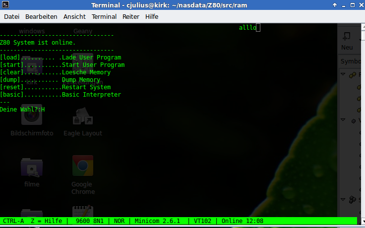

@Frank:
wie kriegt man es hin, dass nach der Ausgabe diverser String der
minieditor genau da steht, wo der letzte Buchstabe wa?
Der Cursor steht nämlichn immer nochn in der ersten Zeile. Ich möchte ja
einen fliessenden Buildschirm.
 // Bildschirm vorbereiten
    initscr ();
    clear();
    move(0,1);
    for (i=0;i<12;i++)
      addstr (menu[i]);
    getnstr (inbuf, 20);

@Frank:
Etwas seltsam das verhalten von getstrng... der erste Buchstabe stimmt
alle andere sind dann aber oben.... erst ein move(....) zwingt den
Cursor in die richtige Zeile. Glaube der zähtl nicht richtig mit wo der
Cursor steht nach einer Ausgabe.
           default:
                if (curlen < maxlen && (ch & 0x7F) >= 32 && (ch & 0x7F)
< 127)      // printable ascii 7bit or printable 8bit ISO8859
                    for (i = curlen; i > curpos; i--)
                        str[i] = str[i - 1];
                    insch (ch);
                    str[curpos] = ch;
                    curpos++;
                    curlen++;
        move (starty, startx + curpos);
Die beiden stimmen aber nach jedem Tastendruck:mcurses_curx,mcurses_curx
Nur steht der Cursor nicht da.
Das aber stimmt nicht, nach dem ersten Tastendruck ist bei startx eine 0
drin.
move (starty, startx+curpos);
schon der Startwert ist falsch nach einer Reihe von addstr. Die nächste
Ausgabeposition liegt nicht direkt hinter dem letzten Zeichen. Ich habe
\n\r als CR verwendet. Er vergisst die CR's als Erhöhung der y
Koordinate mit zu zählen in
static void mcurses_putc (uint8_t ch)
    mcurses_phyio_putc (ch);

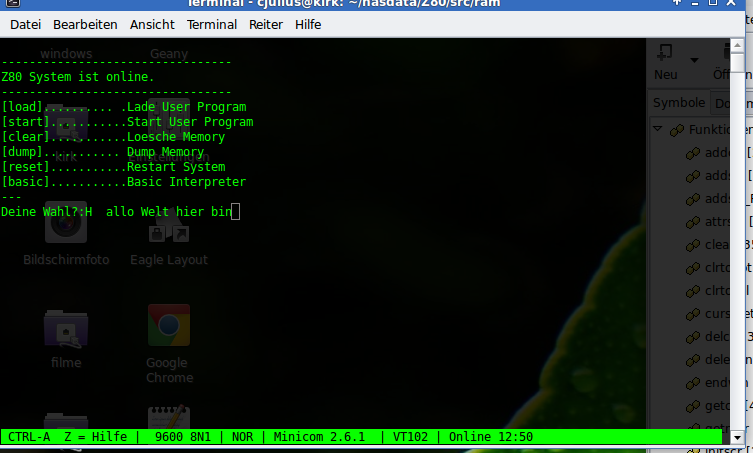

@Frank:
So stimmt es, nur ein Leerzeichen rutscht dazwischen. Ich habe für CR
und LF den Zähler erhöht. Allerdings kriege ich das Leerzeichen nach dem
ersten Buchstaben nicht weg.
// INTERN: put a character (raw
    if (ch=='\n')
        mcurses_cury++;
    if (ch=='\r')
        mcurses_curx=0;
Key END erzeugt übrigens die Ausgabe "0F" im Minieditor.
Hier meine Strings zum Testen, auch mit nur \r das gleiche Ergebnis.
// Menu Ausgabe
const char* const menu[] = {
  "\r\n---------------------------------",
  "\r\nZ80 System ist online.\r\n",                 // 0
  "---------------------------------",              // 1
  "\r\n[load].......... .Lade User Program",        // 2
  "\r\n[start]...........Start User Program",       // 3
  "\r\n[clear]...........Loesche Memory",           // 4
  "\r\n[dump]........... Dump Memory",              // 5
  "\r\n[reset]...........Restart System",           // 6
  "\r\n[basic]...........Basic Interpreter",        // 7
  "\r\n---",                                        // 8
  "\r\nDeine Wahl?:"                                // 9

Schon gefunden.
Aber mal was für Dich als sdcc Spezialisten und Coder.
Guck mal den Dump an. Oben liegt der Stack von 0xffff abwärts und
verdammt nah dran liegt "irgendwas" von dem ich nicht weiss wie es dahin
kommt. Man sieht auch ein Wort was ich eingegeben hatte. Das Data
Segment liegt nämlich schön brav bei 0x8000.
Ist das so normal?
von Leo C. (rapid)
Dein Stack liegt nicht von 0xfff an abwärts, sondern von 0xfffe an. Das
hatte ich schon mal versucht, Dir zu erklären.
> kommt.
Seufz, wirst Du es jemals lernen? Ich sehe da kein "irgendwas" sondern
nur ganz normale Bytes. Welche von denen sollen denn das "irgendwas"
sein?
Lokale Variable werden aber auf den Stack gelegt. Wahrscheinlich hat
irgendeine Funktion ein character array. Z.B. die Eingabezeile. Das ist
jetzt nur geraten. Ich habe nicht vor, in Dein Programm zu schauen.
> Ist das so normal?
Ja, deshalb habe ich auch schon mal geschrieben, daß 254 Byte Stack
warhscheinlich etwas knapp ist.
Ok.... ich dachte nur die 00 würden eine Grenze bilden, dass der Stack
sich nur so ca 32 Bytes ausgebreitet hätte.

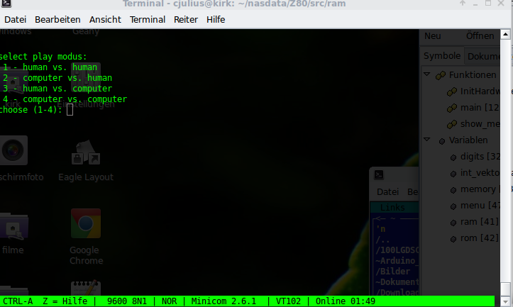

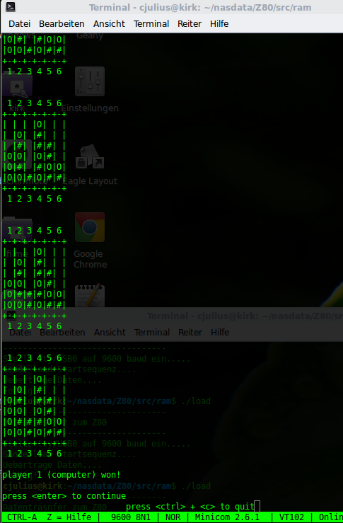

Ist trotzdem schon irre....... das kann der stundenlang, gegen sich
selbst spielen :-) Nur bei 23k wird es jetzt langsam eng im Speicher.
Wäre gut, wenn man das Data Segment direkt hinter dem Codesegment
plazieren könnte, automatisch.
von Leo C. (rapid)
Anhang

Bin jetzt sowieso endgültig bei Wargames angekommen. Und werde auch mal
etwas Pause machen. Nächste Woche sinf wichtige Termine und da muss ich
durch Deutschland mal eben ganz durch.
Lassen wir ihn mal spielen den Tag über, dann hat er was zu tun.
 1 2 3 4 5 6
|O|#|#|#|O|#|
|O|O|O|#|#|O|
|#|#|#|O|O|#|
|O|O|O|#|#|O|
|O|#|#|O|#|O|
|#|#|#|O|O|O|
 1 2 3 4 5 6
draw! no one won..
Total remis: 2
player #1: computer
player #2: computer
 1 2 3 4 5 6
| | |O| | | |
| | |O| |#| |
|O|#|O|#|#|#|
22
|O|#|#|#|O|O|
23
|O|O|O|#|O|#|
24
|O|#|#|O|O|#|
25
26
 1 2 3 4 5 6
27
28
player 1 (computer) won!
29
Total wins player 1: 10
30
Total wins player 2: 7
31
Total remis: 2
32
player #1: computer
33
player #2: computer

> Ich habe den SP jetzt mal auf 0xfffe gesetzt, eine gerade Adresse. Hoffe
> das ist dann so richtig.
Das ist genauso richtig oder falsch wie 0xffff. Nur verschenkst Du damit
noch ein weiteres Byte RAM. Vielleicht versuchst Du in einer ruhigen
Minute mal zu verstehen, was ich schon mal geschrieben hatte:
Wenn Du das letzte Byte RAM auch noch verwenden willst, wäre hier
     stack        .equ   0
richtig, da der Stackpointer beim push zuerst dekrementiert wird, und
beim pop werden die daten zuerst gelesen, und dann der sp inkrementiert.
Hier kommt es auf das eine Byte sicher nicht an, aber an anderen Stellen
muß man ggf. ganz genau wissen, wie der Stackpointer im Verhältnis zu
den Daten steht.
> Früher lief der Stack nach unten zu den
> niederen Adressen, hofffe das ist immer noch so.
Allerdings, nur anders, als Du es Dir vorstellst. Der SP zeigt nicht auf
die höchste freie Adresse, sondern auf die niedrigste, vom Stack belegte
Adresse.
> Adresse.
Zumindest oft, und auch bei Z80. Es gibt aber auch Prozessoren, bei
denen SP auf die höchste freie Adresse zeigt, sowie welche mit aufwärts
wachsenden Stacks.
Es ist eigentlich Jacke wie Hose ob der auf 0xffff steht oder 0x0000,
was ja eine ROM Adresse ist. Da der erste Zugriff immer ein call oder
pop sein wird, "wächst" er nach unten: 0xffff,0xfffe,0xfffd usw.
Da ich aber nicht genau wusste, ob er 0x0000 auch beschreibt oder erst
decrementiert setzte ich es auf 0xffff, was auch in vielen beispielen so
ist, selbst in den sdcc Files wie crts.0. 0x0000 läuft genauso wie
0xffff.
>     initscr ();
>     clear();
>     move(0,1);
>     for (i=0;i<12;i++)
>       addstr (menu[i]);
Wirf die '\n' aus den Menü-Strings raus! Positionierung machst Du mit
move(), aber nicht wie oben, sondern so:
    initscr ();
    clear();
    for (i=0;i<12;i++)
        move(i,1);
        addstr (menu[i]);
Der move() muss also in die for-Schleife. Deine "\n" sind in mcurses
nicht geeignet für Positionierung. mcurses hält in internen Variablen
fest, wo der Cursor gerade steht. Ein \n bringt das durcheinander, denn
je nach Einstellung des Terminals geht der Cursor dabei entweder nur
eine Zeile nach unten, bleibt aber in derselben Spalte, ein andermal
geht er auch noch an den Anfang der Zeile (Wagenrücklauf, implizites
CR).
Deine '\n' bringen damit die interne Cursor-Verwaltung durcheinander. Du
musst immer mit move() positionieren. Das sollte auch Deine anderen
Positionierungs-Probleme erklären - auch mit getnstr(). Einfach weil der
interne virtuelle Cursor woanders steht als der reale!
Denk bitte auch daran: Die erste Zeile/Spalte in mcurses beginnt mit 0,
nicht mit 1. move (0, 0) ist die linke obere Ecke.
Hallo Frank,
tut mir leid aber dann kann ich damit nicht viel anfangen, da es
unüblich ist absolut zu positionieren auf fliessenden Bildschirmen.
Dafür gibt es seit der Erfonduing des Telex Sonderzeichen wie \n \r \b
usw.
Ich zähle da ja nicht die Koordinaten ab sondern nach jeder Zeile kommt
die nächste unter drunter. Die verwendung von printf Formaten ist ja
usus überall.
Was super geht sind statische Bildschirme, wo laufen Zahlen usw rennen,
also Masken. Ich habe bei dir ein wenig im Code gefummelt und die
Steuerzeichen werden mit berücksichtigt.
Aber Fliesstext wie eine Konsole.. Schade.....
Er daddelt mir grad mal Primzahlen durch.... wüsste nicht wie ich sowas
"einfach" ohne %6lu Format machen sollte, wenn ich absolut positioniere
minicom kann das nicht:
http://ubuntuforums.org/showthread.php?t=2063253
von Holm T. (Gast)
Christian da ist überhaupt Nichts schade.
Curses dient dem Handling "statischer Screens" mit Cursor
Positionierung,
und der Eingabe in Masken wie man es z.B. in Menüsystemen und z.B.
Hexeditoren braucht. Wenn Du einen scrollenden Console Modus willst,
mußt Du da wieder raus und dieses handling "statischer Screens"
abstellen.
Guck Die mal Dein Linux an, funktioniert dort haargenau so. Entweder
Console oder Editor.
Wenn Du in einem Editor z.B. oben ein stehendes Feld und darunter ein
scrollendes haben willst, mußt du das scrollen selber handeln.
Das ist exakt die vorgesehene Funktionalität. Ich dachte Du hättest das
indessen gerafft. Deine Vorlesung was woanders "Standard" ist, ist
demzufolge ziemlicher Quatsch....
Gruß,
Holm

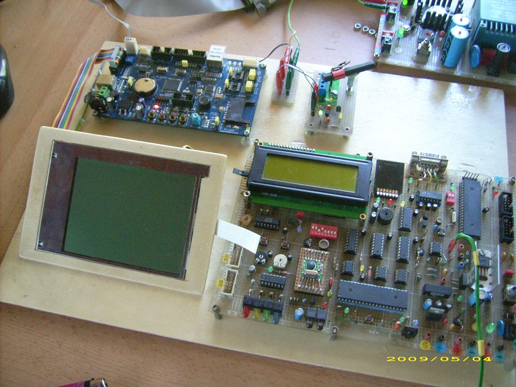

Übrigens portiere ich grad das Prinzip auf meinen ARM Rechner, damit der
auch ein Terminal bekommt. Ist ja auch nur eine CPU ohne alles
drumherum, aber immerhin einen Grafiklbildschirm hat er. War damals ein
projekt hier, wo ich die Platinen fürs Forum machen liess, mit einem
Benedikt war das glaube ich....
> usw.
Holm hat da vollkommen recht: Entweder Console mit Fliesstext oder
Anwendung mit mcurses.
Ob Du Dein Menü mit oder ohne mcurses machst, bleibt Dir selbst
überlassen. Mit mcurses steht das immer an derselben Stelle, ohne
mcurses halt unter dem zuletzt ausgegebenen Text. Ist Geschmackssache.
Ich persönlich würde da mcurses nutzen - gerade dann wenn das Menü
umfangreicher wird.
Wälht der User dann einen Punkt aus, verwendest Du je nach ausgewähltem
Menüpunkt entweder mcurses oder die einfache Fließtext-Console.

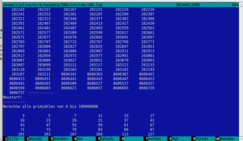

Im dauerbetrieb, zb Berechnung von Primzahlen bis zur Grenze der 32 Bit
traten nur "Seltsamkeiten" auf wie auf dem Screesnhot gezeigt. Ob da was
mit dem Compiler nicht stimmt oder der Hardware muss noch erforscht
werden. Aktuell rennt er daher seit Stunden über sein RAM und ROM und
prüft ob sich die CRC16 Checksumme verändert.
Das Thema Datenspeicher muss noch auf den Tisch, wobei ich fast schon an
eine Datasette Mit "Hard-Bit-Rock" denke, müsste per Frequenzumtastung
nicht zu schwer sein. Maximal 1200 baud leider. Oder doch eben ein

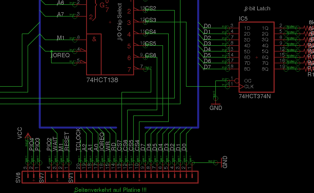

@A.K. :
Ich habe heute etwas an dem Erweiterungsboard gearbeitet und die Bus
Leiste verdrahtet, die hinten aufgesteckt wird. Da ich dort auch ports
brauche und gerne auch einen richtigen Timer ist die Wahl:
8254 (16 Bit!) und 8255 (3 Ports statt 2)
 oder
CTC und PIO  ?
Obige sind interruptlos und intern "einfach", Z80 Teile sind Mode 2
fähig und etwas aufwendiger, die PIO kann vor allem Einzelports
schalten.
Bei dem STI ist im Mostek App Note die rede von einem Bug, der Daisy
Chaining beeinflusst, so dass nichts da hinter geschaltet werden sollte.
Ich habe den 3801 von ST in der Rev H. Hoff es gibt da keine Probleme
wenn hinter den STI noch zwei Int erzeugende Bauteile kämen.
Wie sähe das Prinzip dann aus? Meine Int-1 Tabelle liegt fix bei 0x2040,
STI ist mit einem Vektor geladen, ebenso IM2 Register. Liessen sich die
neuen Vektoren der Timer dann huckepack direkt auf die bestehende
Tabelle plazieren?

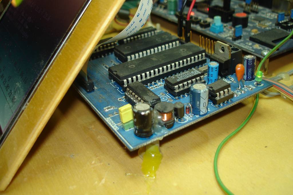

Es ist leider schn 5 Jahre her, dass ich hier mal eine Aktion laufen
hatte mit Platinenbestellung und jemandem der sich Benedikt Kullmann
nennt, einem Admin. Ich habe leider nur noch eine einzige dieser
unbestückten Platinen und auch keinen AVR Code dazu, keine Beschreibung,
nix mehr, auch das Eagle Layout ist weg, damals bei Datenunfall, wo 15
Jahre "Daten-Sammlung" bis 1996 sich in Luft auflösten. Denn das wäre
ein schönes Display für den Z80 mit Uart Interface, Text und Grafik,
allerdings komplett inkompatibel zu mcurses. habe das Ding grad mal
angeworfen, nach 4 Jahren im Schrank nur die Uhr verstellt weil Batterie
leer aber sonst läuft es prima.

So, zum Tagesschluss noch mal ne Frage...
Der Thread hier steht kurz vor seinem Absinken in die Tiefen, da er nur
noch von 3 Leuten am Leben gehalten wird und inzwischen alles soweit
klar ist, dass ich als der TS allein weitermachen kann. War mal was
Neues und hat Spass gemacht.
Bleibt die Frage: Was damit machen?
Bisher war die Kiste eine Programmierübung, 4 Gewinnt eingespielt, eine
Primzahlzerlegung für Arme. Das Erweiterungsboard soll schon was
"Sinnvolles" machen. Was kann man damit steuern was sich gut im
Wohnzimmer macht? Mir fallen da spontan Dinge aus Fischertechnik ein,
was ich noch komplett habe mit allen Elektronikbaukästen der später
70iger, Elektromagneten, Flipperkugeln, Wasserspiel mit Ventilen ....
Lichterspiel?

Thema: externer Datenspeicher OHNE Retro.
Herausgeführt aus dem Z80 ist nur der I/O Teil, Datenbus, Clock, Reset
und sämtliche Decoderleitungen für Chip Selects. Ebenfalls sind 4 GPIO
Pins vorhanden die getoggelt werden können.
Ich überlege mir grad wie ich mit einem Arduino System, d.h. nur der IDE
einen Datenspeicher aufbaue. Ich weiss nicht genau ob ein AVR mit 8 Mhz
internem Oszillator schnell genug ist um direkt mit den Bus Leitungen
des Z80 zu kommunizieren, d.h. ein Peripheriegerät simuliert. Ich habe
noch einige Arduino Nanos hier, die mit 16Mhz Quarz arbeiten und einem
Atmel 328 mit 32k Flash.
Als Idee schwebt mir vor, dass der AVR einige Register in die I/O Map
des Z80 einbringt (möglich sind 8 Bytes), die dann mit einem Protokoll
dafür sorgen, dass eine angeschlossenen SD Card mit einem ganz einfachen
Filesystem als Speicher dient.
Falls es eine bessere Lösung gibt ..... bin da für alles offen.
A. K. schrieb:
> Was spricht gegen Direktanschluss der SD-Card an Z80, statt Umweg über
> Arduino?
Ich kenne mich mit dem SD card Protokoll 4.0 recht gut aus, weil ich da
mal Soft für geschrieben habe um Sektoren zu schreiben und zu lesen. Es
wäre zu gross und gehört eigentlich nicht in den Z80, sondern in die
"Floppy". Für den Arduino habe ich eine ganze fertige Lib mit FAT.
Idee ist also
AVR sitzt an Datenbus,RD,WR, IOREQ und Demuxer CS leitung
I/O Map:    00    01    02  03  04  05  06  07   .....
            CMD   LO   HI  B1  B2  B3  B4  ....
CMD = WRITE/READ/ERASE etc.
LO/HI  = Zielfile... 0,1,2,3,4,5,6...

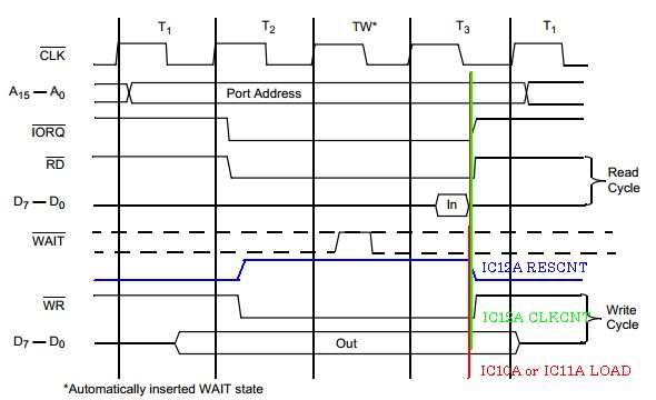

De AVR müsste nur dauernd an den Steuerleitungen horchen und sich genau
wie ein Z80 Baustein verhalten. Ob er schnell genug ist weiss ich nicht.
Ich müsste ja das ganze Timing des Z80 beachten.
> Gibt es da ein problem?
Nur dass die AVRs weder Buslatch noch automatischen Handshake haben und
die Reaktionszeit für Software leicht knackig ist. Oder machst dazu
etwas Logik dazwischen, um mit WAIT zu arbeiten?
Genau.... das wäre eine reine Softwarelösung ohne jede
Harwareunterstützung. Wait ist bisher nicht rausgeführt, ginge
aber.
Der AVR sieht ja "nur" einen I/O Zugriff.
IOREQ auf low, RD oder WR, Demuxer Leitung "0" ..... dazu muss ich ins
Timing reinkriechen. Ein Latch rein ist absolut easy, so läuft die 7
Segment ja, die hat auch eine eigene Adresse.
Das Timing wird easy, wenn du WAIT verwendest. Viel mehr als einen
Bustreiber und ein RS-Flipflop brauchst du dann nicht. Zugriff der Z80
aktiviert WAIT, AVR deaktiviert.

> Wozu Bustreiber? Wer soll wen treiben?
Ich hatte da zwei Lösungsvarianten verknotet. In der WAIT Variante
brauchts den nicht.

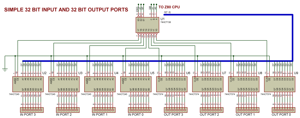

Ich sagte ja vorhin schon eine Umsschaltung von Write auf Read beim 8255
einen kompletten Reset der internen Register erzeugt. Du musst danach
alles neu einschreiben. Der 8255 ist zu blöde Einzelpins auf RD oder WR
zu schalten, nur ganze Ports.
Ich lass mir da mal was einfallen.  Einen "8 Bit Ausgabe PORT" am Z80
kann man sehr einfach mit einem Latch erzeugen. Einen Eingabeport
genauso, nur mit einem anderen Baustein.
Und was ist das hier? Eine komplette Komminikation per SPI mit mehreren
Nodes, die um einiges komplxer ist.
lasst gut sein, wir reden sonst aneinander vorbei. Mir fällt was ein...
