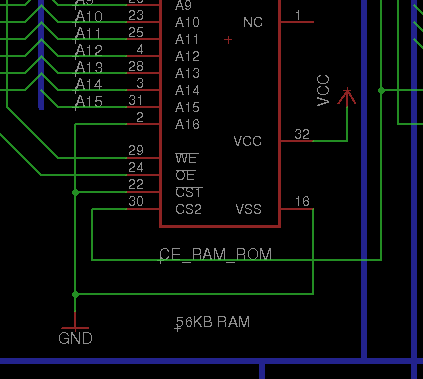

von Winfried J. (Firma: Nisch-Aufzüge) (winne) Benutzerseite
Hall0 Christian,
Du wolltest Retro deine Weihnachtsmannwunschliste hast du vor geraumer
Zeit... aber wir wollen ja nicht in ofenen Wunden rumstochern.
Hat mal jemand Salz und Pfeffer? ich sollte noch ein bischen nachwürzen.
jetzt nach dem ich mit meiner MMU eigentlich fast durch war kam heute
ein Päckchen von segor mit darin 2 Stück 62C8128  (128KByte SRAM
70ns)darin.
Juhu ich fang vor dem löten noch mal an zu zeichnenen das spart mir
gefühlte 100 leitungen mit ebenso gefühlten 300 lötstellen und jede
Menge Platz auf der Platine
eue Konfiguration 2*8KB EEPROM und 2 *128 KB RAM
Der gesparte Plat wird genutz die beim externen Speicher am UB8830D
(4*2KB) nichtnutzbare RAM-Adressen 0-7FFF umzumappen dort könnten dann
Puffer und Parameter zur Speicherverwaltung hin.
Namaste

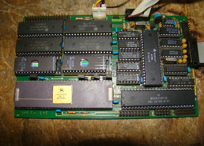

von Holm T. (Gast)
der 68000 ist einfacher zu handeln als ein Z80 dünkt mir so, der Proz
ist zwar "komplexer" aber er ist regelmäßiger.
Die Sache mit gcc auf MC68000 habe ich doch gerade erst gemacht (siehe
Gcc-Thread). An einem 68681 im lila Gehäuse hätte ich Interesse, ich
habe lila MC68010 auf den beiden KatCe Boards stecken...bräcuhte ich
dann noch MC68230 in Keramik..vergeßt es..
Gruß,
Holm
von Tobias P. (hubertus)
Hallo Holm
einen violetten 68681 im Tausch gegen einen keramischen 68000? oder
einen lila 68010? :-)

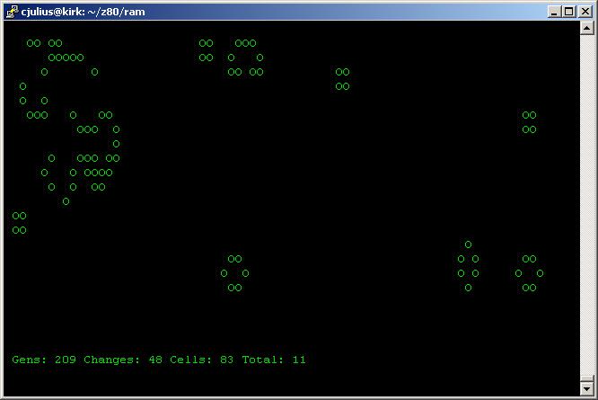

Code optimiert worden..... jedenfalls ganz nett wie es "lebt" beim Game
of Life :-)
https://www.youtube.com/watch?v=0t41d-4tkYQ&feature=youtu.be

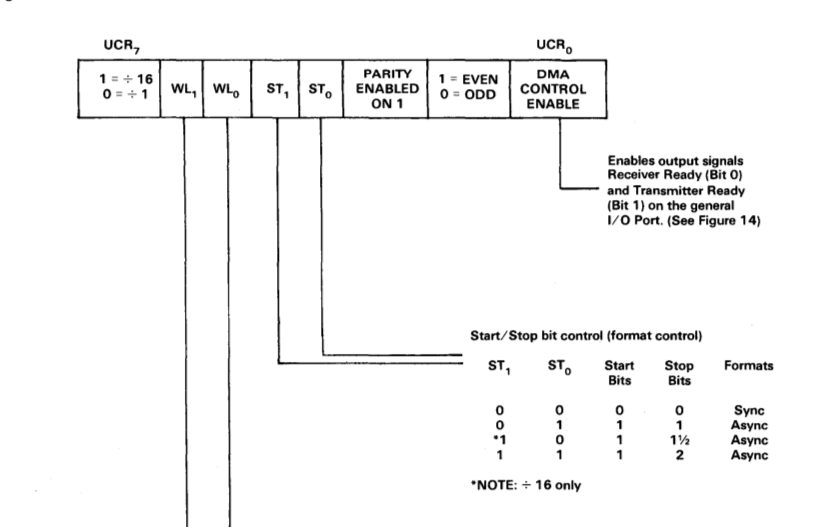

gefragt. 9600 sind die Grenze (/16 und /4 Teiler leider davor), das
steht auch in der App Note von Mostek drin. Mit dme -06er gehen 19200
bei 6 Mhz Baudratenquarz.

Ich werde irre! 57600 laufen !!!
Ich habe die Rev H Chip und bei der scheinen die den /1 Mode in Ordnung
gebracht zu haben! Die App Note wo behauptet wurde das ginge nicht war
veraltet...... ganz neue Geschwindigkeitsdimensionen, das Bild ist
einfach sofort "da" und kriecht nicht mehr aus dem Bildschirm  :-)

Interessant. USART asynchron mit /1 und dennoch Taktsynchronisation per
Startbit? Das wär ne ziemliche Innovation. Mal sehen ob sich die Freude
hält, denn der /16 Teiler ist für die Synchronisation bei Rx essentiell.
Du also jetzt keine Taktsynchronisation mehr. Bei Tx macht die der PC,
daher ist diese Richtung kein Problem. Bei Rx ist es Glücksache, also
davon abhängig ob der Takt der PC-UART zufällig innerhalb deines
Bitframes liegt oder an dessen Grenze. Wenn du jetzt also gelegentlich
Ärger mit der Tastatur oder mit dem Bootloader hast...
Poste doch bitte mal die komplette STI Config für 57600.

Moment..... ich bin noch dran, da der Upload von Intel Hex nicht mehr
läuft, der verschluckt sich jetzt .....
Da die Sync weg ist steht ja auch in der App Note von Mostek drin, die
funktioniert nur bei 1/16.
Ich melde mich sobald ich mehr weiss.... 38400 wären rechnerisch auch
noch möglich.....
Q.E.D. ;-)
Da kann ich dir helfen: Du brauchst nun eine externe Logik, die den STI
Receiver mit einem synchronisierten Takt versieht.

von Christian J. (Gast)
@A.K.
Falls Du noch damit was machst... weiss ja nicht.:
Die /1 Stufe beim MK3801 funktoniert nur beim Senden und einzelnen
Tastendrücken. Ganz selten war da mal ein Murks Zeichen dabei. Sobald
aber ein Datenstrom kommt entgleist die Sync nach kurzer zeit und man
sieht nur noch Müll als Echo. Keine Ahnung wieso Mostek das überhaupt
implementiert hat, wenn sie Sart und Stop Bit eh nicht mehr auswerten
und darauf synchronisieren können.
Die Mk3801-06 wollen sich einige wohl vergolden lassen....
http://www.ebay.co.uk/itm/MK3801N6-Integrated-Circuit-/400360957688?ssPageName=ADME:X:BOCOR:GB:1123
von (prx) A. K. (prx)
Das Ding steht seit 20 Jahren irgendwo in einem Keller rum. Schaltplan
veschollen. ;-)
Jau. Exakt das hatte ich dir oben auch geweissagt. ;-)
Beitrag "Re: Retro Fieber: Z80 oder 68000 ?"
Das Startbit wird offenbar ausgewertet, aber eben nur als Startbit,
nicht mehr zur Bitsynchronisation. Deshalb funktioniert ein einzelnen
Bytes mit einer gewissen Wahrscheinlichkeit. Aber wenn genug Bytes
zusammenkommen schlägt ebendiese Wahrscheinlichkeit dir ein Schnippchen.
Sinn ergibt das nur in Zusammenhang mit externer Bitsynchronisation.
Also wenn du beispielsweise einen Manchester-Codec extern anflanschst,
der den Receiver-Takt aus dem Empfangssignal ableitet.
A. K. schrieb:

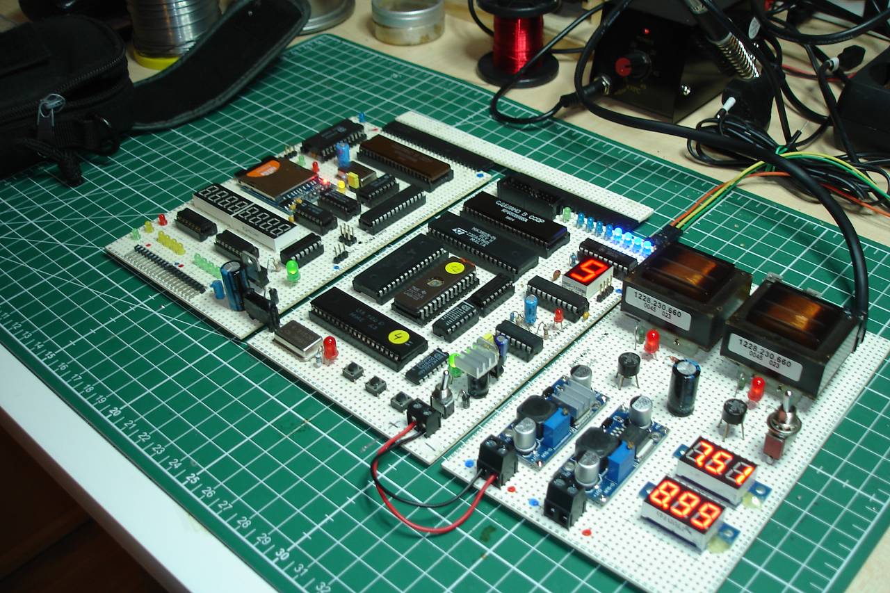

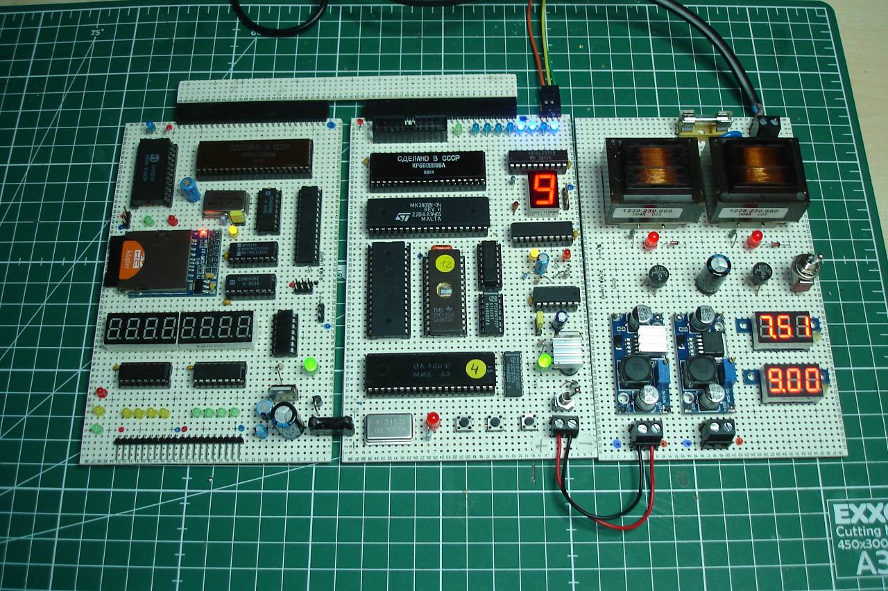

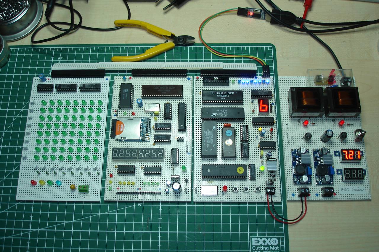

ok, ich melde mich dann. Sollte zu schaffen sein. Für den es
interessiert, anbei meine kleine Z80 Fabrik, die noch um eine Karte
links ergänzt wird, wo Relais und Eingänge Platz finden.  Nett warm die
ganze Geschichte :-)
> Hi,
Hi!

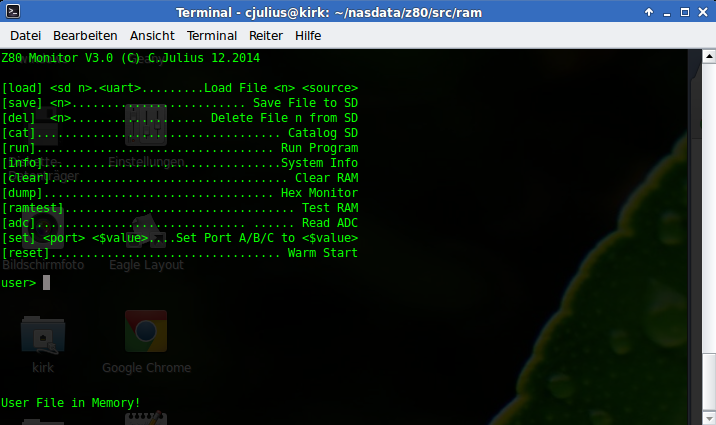

Schaut cool aus! Was mich wirklich interessieren würde wäre der
Schaltplan und der komplette Quellcode...
Hier.... wobei ich jetzt nicht sagen will, dass die Extension was
"Sinnvolles" macht. Das ist nur mein Werk ohne Anwendung dahinter.
Extensionboard braucht noch Software für die SD karte, Z80 spielt die
Daten bisher seriell dort ein, ein Header enthält alle Eckdaten (sd.c)
und der AVR, der mit Arduino programmiert wird nimmt sie auf
Software-SPI entgegen (hoffe das klappt) und ees werden open, write,
read und close implementiert. Das ist aber alles noch nicht fertig.
Bisher nur Timer, Shift Register.
Softwarepaket für den Monitor.

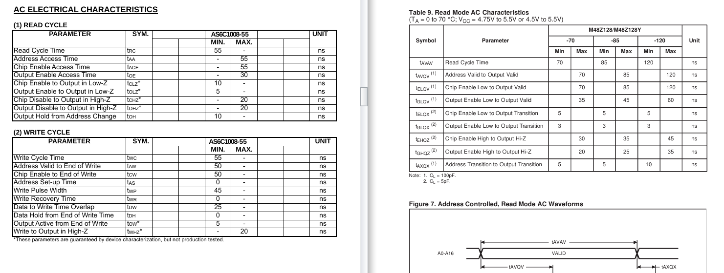

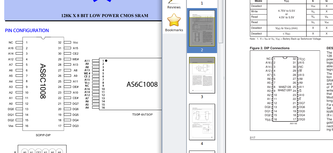

ich frage mich grad wo der Unterschied zwischen einem 128k SRAM und
einem 128k NVRAM liegt? Außer dass der eine das Format Sarg hat und der
andere ein DIP 28 ist. Mit dem RAM läuft er, mit dem NVRAM startet er
nicht mal. Pinning ist identisch. NVRAM im Top853 Tester lässt sich
einwandfrei beschreiben, verifyen und auslesen. Daten werden auch
gehalten. NVRAM ist also ok. Sieht der Z80 aber leider anders...
Hatte eiegentlich vor auch das EPROM durch ein NVRAM zu ersetzen.
Seltsam....
von Frank K. (fchk)
Schau doch ins Datenblatt. Da wird irgendein Timing nicht passen.
von Leo C. (rapid)
Zu gefährlich.
In dem Fall nicht.
Bei so rund 30 "Timing Werten", die alle weit unterhalb des Kolbentaktes
des Z80 liegen und ohne Logic Analyzer besserer Art schwierig. Es hat
2-3 Mal geklappt und dann nicht mehr. Da Kompatibilität im Datenblatt zu
allen gängingen EPROMs und SRAMs (ASC6C1008) gewährleistet wird schon
seltsam. Pins stehen allerdings senkrecht und nicht so wie bei einem
normalen IC v-förmig. Kontaktproblem? Da die Dinger recht teuer sind (16
Euro) werde ich aber keinen zweiten mehr bestellen, um das
auszuprobieren.

von Leo C. (rapid)
Der Typ Deines NVRAMs ist aber weiter geheim? Der erst beste Typ, den
ich mir gestern angeschaut hatte, hatte z.B. nicht die exakt gleiche

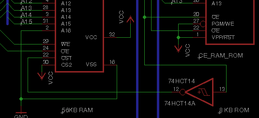

Pinbelegung wie Dein RAM. Schau doch nochmal genauer hin.
M48Z128
http://www.st.com/web/en/resource/technical/document/datasheet/CD00000526.pdf
CE2 ist NC aber das sehe ich schmerzfrei....
von Leo C. (rapid)
Dann schau doch nochmal in Deinen Schaltplan.
Yep !!! Vor lauter Bäumen keinen Wald? ich nutze ja CS2 als Chip Select
und lege /CS# auf Masse :-( Musste ich ja für den Switch zwischen
ROM/RAM. Also einen freien Inverter irgendwo anzapfen und das
umverdrahten. Zumindest wenn der Delay durch den Inverter mir nicht
andere Probs verursacht aber das sind nur 10ns.
Das Nette am NVRAM ist ja, dass amn gewisse Daten wie ROM Prüfsumme bzw
die des geladenen Programmes, Anzahl Starts, Betriebsdauer dauerhaft in
einer unbenutzten Ecke ablegen kann. Der Stackpointer wird sicher nichts
dagegen haben, wenn ich den auf 0xFFDF lege und die 16 Bytes drüber als
geschützten Datenbereich verwende.

von Holm T. (Gast)
Ich würde Dir den Fbug für den 68332 nicht empfehlen, da wäre zu viel zu
machen, angefangen von der anpassung des Codes für die Uart bis zum
nicht passenden Stackframe bei Traps.
Es gab aber IMHO einen CPU32bug von Motorola der als Binärblob
ausgeliefert wurde, dazu ein Users Manual mit der Beschreibung der
notwendigen Patches zur Anpassung an die Hardware. Ich habe das vor
Jahrzehnten mal gemacht auch noch das User Manual auf totem Baum im
Schrank. Ob ich den Monitor als Binrary noch habe weiß ich nicht, ich
habe aber eine KatCe332 mit einem Erpom wo der drauf ist..
Suche erstmal ob Du das irgendwo zum Download noch bekommen kannst.
Edit:
ftp://gort.ludd.ltu.se/pub/misc/motorola/mcu332/
Die c32* Files enthalten den CPU32BUG, das Manual findest Du alleine..
Gruß,
Holm
