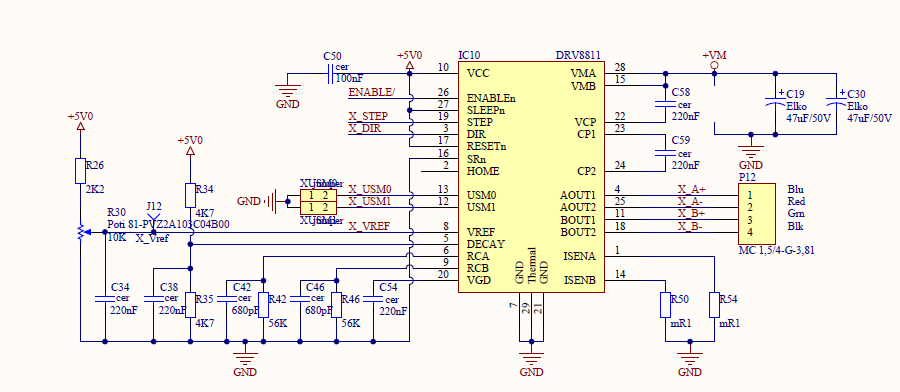

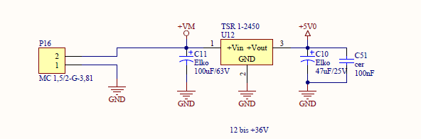

Ich versuche gerade aktuell die Angehängte Schaltung zu vestehen.
Die Signal und Leistungsmassen sind hier zusammengeführt.
Warum eigentlich?
Meine Vermutung liegt darin, das die Signal Versorgung (hier VCC) mit
einem LDO aus dem Leistungspotential entnommen wird?! Liege ich mit der
Vermutung richtig?
Nehmen wir an, das ich eine komplett getrennte Versorgung für Signal-
und Lesitungsbereich habe. Kann ich genauso so verfahren wie oben
vermutet(wenn es natürlich richtig ist), oder muss ich hier dann doch
die Signal und Leistungsmassen voneinander trennen?
Unwissender schrieb:
> Soll man die Logik- und Leistungsmassen zusammenführen, oder nicht.
Für die angesprochenen Bausteine gilt: man muss sie zusammenführen.
Im Schaltplan ist es eigentlich egal, wie es gezeichnet ist, trotzdem
ist hier eine räumliche Trennung des Logikteils vom Leistungsteil
hilfreich. Und auf der Paltine muss man dafür sorgen, dass Lastströme
nicht quer durch den Logikteilfließen und dort Potentialverschiebungen
verursachen.
Sebastian Wangnick schrieb:
> Korrigiert mich wenn ich falsch liege, aber so wie ich das sehe hat der
> L298 getrennte Logikmasse (GND) und Leistungsmassen (SENSE A und SENSE
> B).
Eigentlich nicht...
Die Spannung über den Strommesswiderständen darf schon gar nicht so groß
werden, dass die Ube unterschritten wird. Dafür sorgt idR. der L297, der
als Stromregler gern zusammen mit dem L298 auftaucht.
Beim reinen Schalterbetrieb des L298 gibt es gar keine
Strommesswiderstände und die Sensanschlüsse gehen direkt auf GND.
> Der L298 wird aber wohl nicht mehr funktionieren wenn die Logikmasse
> zu sehr von den Leistungsmassen abweicht,
Im ungüstigsten Fall können dann sogar Ausgleichsströme durch den
einen IC fließen und Fehlfunktionen hervorrufen, wenn irgendwelche
Halbleiterstrukturen im IC zu leiten beginnen...  :-o
> Warum eigentlich?
> Vermutung richtig?
Ich versuche mal zusammenzufassen.
1. Bei Anwendungen mit Motoren sollten Signalmasse und Leistungsmasse
räumlich getrennt voneinander geroutet und nur an einem definierten
Punkt zusammengeführt werde. Warum? Weil Motorströme womöglich zu
Potentialunterschieden im Massekupfer führen können, die die Logik
massiv stören können. Bei kleinen Strömen und großen Flächen das aber
eher egal.
2. Ein L298 hat getrennte Massestompfade für Logik und Leistung. Laut
Datenblatt darf Vsense (Leistungsmasse) nicht kleiner als -0.5V und
nicht größer als 2V bezüglich GND (Logikmasse) werden. Wegen dieser
Bedingung muss bei Benutzung eines L298 zwangsweise das Logikpotential
mit dem Leistungspotential gekoppelt werden. Die zwei Massen müssen zwar
nicht notwendigerweise widerstandslos miteinander verbunden werden,
normalerweise sollte man das aber tun (under Beachtung der
Routinghinweise in 1.).
3. Bei Verwendung eines Linearreglers zur Erzeugung der Logikspannung
aus der Leistungsspannung sind die Massen zwangsweise am Regler
miteinander direkt verbunden.
4. Bei Verwendung zweier regulärer Schaltnetzteile kann man die
Minuspole beider Stromversorgungen gefahrlos miteinander verbinden.
Reguläre Schaltnetzteile enthalten immer noch einen Transformator und
sorgen für eine galvanische Trennung der Sekundärseite. Es gibt aber
Ausnahmen (siehe Tod durch Ladegerät). Ansonsten besser den Widerstand
prüfen: Bei meinem PC zum Beispiel liegt der Minuspol der USB-Versorgung
auf Erdpotential, und zwischen USB-Pluspol und Erde fliessen gut und
gerne 3A.
5. Die famosen Sense-Widerstände für den L298 sind nur nötig wenn man
die Stromaufnahme des Motors messen möchte (to sense = fühlen, spüren,
bemerken). Ansonsten lässt man diese Widerstände weg. Insofern sind die
Widerstände R50 und R54 in Treiber.PNG ohne einen Abgriff der
abfallenden Spannung sinnlos.
> Das bedeutet, das die Masse Anschlüße der Sense Widerstände getrennt und
> weit weg von den Signalleitungen - auch Masse - rausgeführt und an einem
> einzigen Punkt zusammengeführt - am Idealsten so nah wie möglich an der
> Versorgungseinspeisung - werden sollen?
Ja. Und wie gesagt, die Sense-Widerstände sind oft unnötig.
LG, Sebastian
von Unwissender (Gast)
Hallo Sebastian
vielen Dank für Deine wirklich ausfürliche und einfach zu verstehende
Erklärung.
Ist das, was Du für den L298 erklärt hast, auch für den DRV8811 gültig.
Um diesen Treiber geht es mir eigentlich. Ich versuche gerade die oben
angehängte Schaltung zu verstehen. Habe mich auch hier umgeschehen und
eine Schaltung + Layout zum DRV8811 gefunden, welches mich ein wenig
verwirrt hat.
Beitrag "Re: Feedback für DRV8811 Board"
Hier wurden die Signal- und Leistungsmasse einfach vermischt. Darf man
das eigentlich so machen wie der TO im verlinkten Thread es tat?
Ich finde den Schaltplan und das Layout ein wenig merkwürdig, obwohl ich
im Datenblatt zum DRV8811 nichts habe, um dies belegen zu können.

von Sebastian W. (wangnick)
Schau mal http://www.ti.com/lit/ds/symlink/drv8811.pdf, Figure 1 "Block
Diagram" und Figure 2 "Decay Mode". Der gesamte Motorstrom fliesst doch
allem Anschein nach bei VM in die H-Brücke, wird dann nach OUT1 oder
OUT2 geleitet, kommt über OUT2 oder OUT1 zurück und fliesst dann bei
ISEN wieder raus. Also ja.
Allerdings: Der DRV8811 kann den Motorstrom intern messen und
begrenzen. Wenn man diese Funktion nutzen will machen die
Sense-Widerstände natürlich wieder Sinn. Dazu braucht es dann noch VREF
zum Vergleich und RC fürs Timing. Genaueres steht im Datenblatt.
Natürlich darf man. Bei kleinen Strömen und großen Flächen ist das wie
gesagt eher egal. Man sollte es allerdings wissentlich tun.
Der Schaltplan scheint doch Ok? Was findest Du merkwürdig?
Das Layout ist tatsächlich etwas seltsam. Selbst in der letzten Version
sind die Leistungsmassepfade immer noch mickerig, obwohl die
Leistungsversorgung und die Motorleitungen verstärkt wurden.
> kleiner Reminder :-)
Manche Leute arbeiten tagsüber.
LG, Sebastian

von AMK (Gast)
Was gibt es am Schaltplan auszusetzen?
Ok, das Layout wurde überarbeitet...Aber das gleich als merkwürdig
einzustufen und dabei es nicht mak begründen zu können ist schwach!
Wie dem auch sei, das mit der Leistungs- und Signalmasse auf einem PCB
ist schon ne wichtige Sache. Dank Deines Threads habe ich hier auch ne
kleinigkeit dazugelernt.
