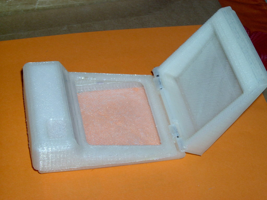

- frei nach: http://www.thingiverse.com/thing:466157 ein Gehäuse für den Odroid-W;
PLA? ABS? Das Bild ist was für Leute mit ner Lupe vorm Bildschirm oder? Hast Du das jetzt "einfach nur" ausgedruckt oder etwas am Thingi geändert? Dein Drucker scheint noch etwas Tuning gebrauchen zu können. Manchmal sagt ein Bild mehr als 1000 Worte - in diesem Fall wäre etwas mehr Information schon interessant.

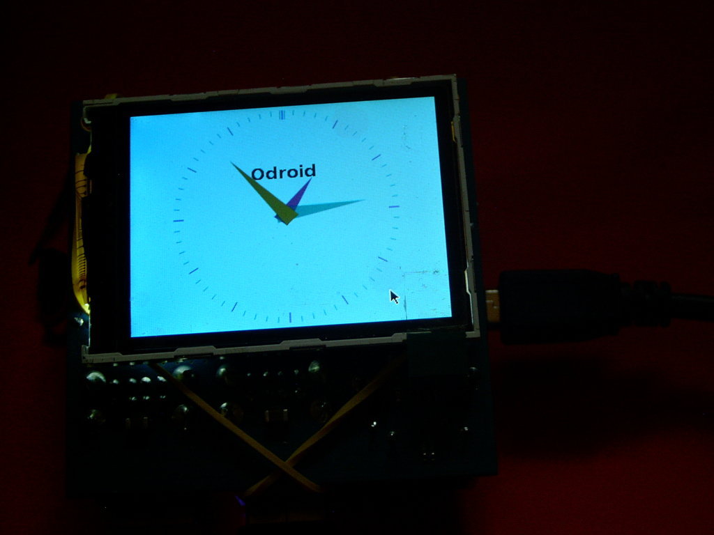

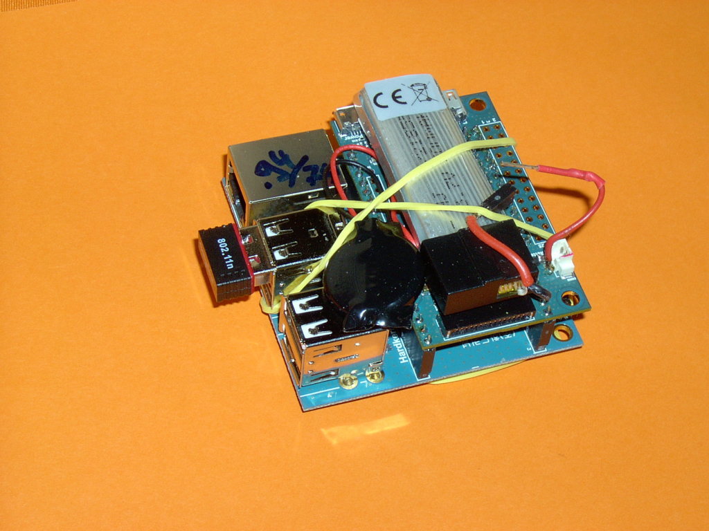

- das gesamte "Orginal"-Gehäuse wurde auf 0,7 herunter-"gescaled". Die fehlende "Hinge" ergänzt und vorläufige Cover für Display- und Camteil(Camera ersetzt bei mir den "Emergy-Botton) hinzugefügt. Die Details fehlen allerdings noch. Es ist ja ebenso "work in progress"; Odroid-W wird dann wahrscheinlich ein Android- OS am laufen haben, mit der Tricoder-App oder http://forum.odroid.com/viewtopic.php?f=104&t=6294 dieses; - die Button werden über Touchflächen gebildet: https://learn.adafruit.com/adafruit-mpr121-12-key-capacitive-touch-sensor-breakout-tutorial - die Sensoren (ob und welche) sind nochnicht klar; - den Sound und das Led-Geflacker borge ich mir: http://www.ebay.de/itm/INTO-DARKNESS-Tricorder-Star-Trek-Tricorder-Elektronisch-Sound-FX-/151172296207?pt=Science_Fiction&hash=item2332922e0f im Kopfteil befindet sich auch der Akku(Pollin-Powerbank) Wenn ich weiter bin(fehlen noch einige Teile), melde ich mich wieder.

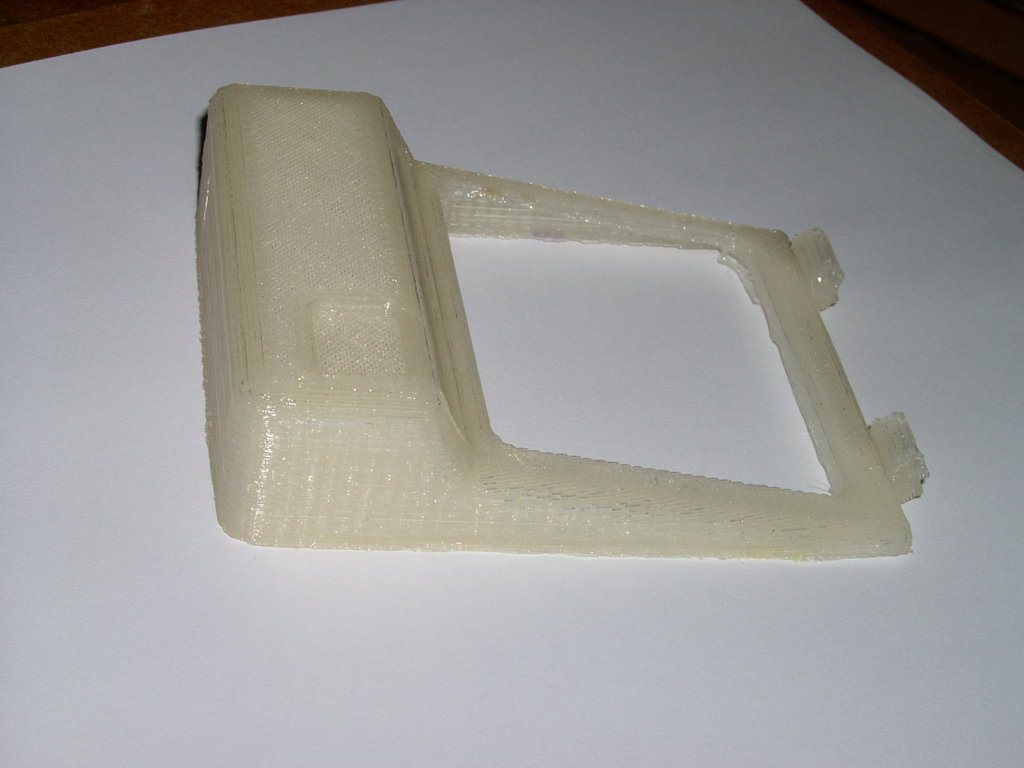

- gedruckt wurde mit 0,3 mm - Layer. Für den Prototyp mit einer verschlissenen, auf 0,6 mm aufgebohrten Düse. Kein Heizbett! -PLA Mir geht's darum, die Lage/Grösse für Aussparungen und Bohrlöcher zu ermitteln, um ein passendes(schönes) Endprodukt zu finden ... - auch die Farbgebung ist experimentell und diente eigentlich zum Ermitteln der richtigen Topfzeit für das "Gelcoat";

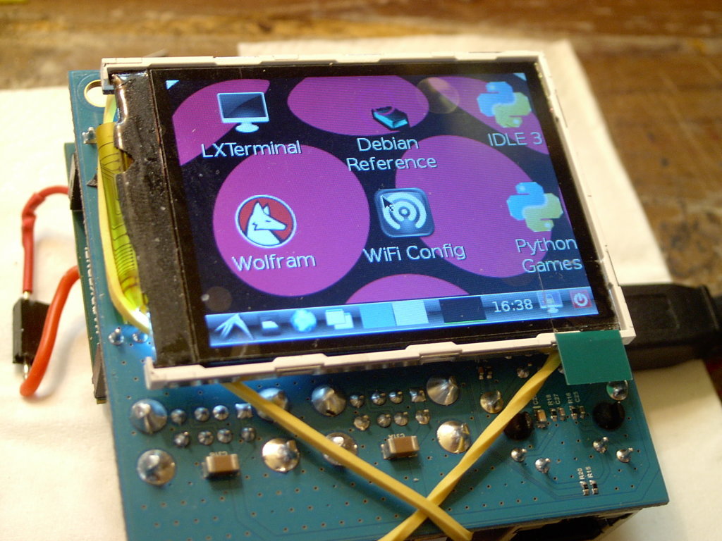

Ich habe das Gehäuse etwas näher dem Orginal neugestaltet. - hier mal, unbearbeitet und frisch aus dem Drucker, das Oberteil als Proto...

- kein Drucker kann mit einer auf 0,6 bis 0,75 mm per Hand aufgebohrten 0,3 mm Düse und max. Speed , ohne Druckbettheizung(Bauteil klebt durch Haarspray bombenfest), ein gutes Druckbild liefern. Wie ich bereits erwähnte, dienen die Teile nur zum Bestimmen der Lage notwendiger Befestigungen und Aussparungen, die dann im endgültigen Entwurf eingearbeitet sind. Den Sarkasmus kannste steckenlassen ...

- man kann nun Raspbian auf dem Odroid laufen haben oder auch den Kernel neubilden nach dieser Anleitung: http://odroid.com/dokuwiki/doku.php?id=en:odroidwkernelcompilation#perform_the_compilation - sinnvoll ist es auch, wenn man den Odroid W flach halten will für den Einbau, zunächst die SD-Karte auf einem ausgebauten Board zu konfigurieren(Display,WLAN,Camera,Sensoren usw.) und dann zu verwenden ...
