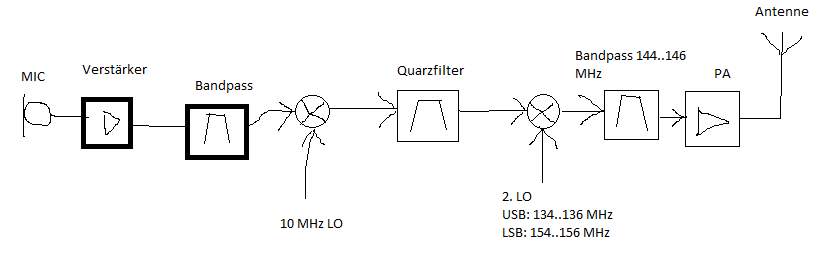

Hallo! ich habe soeben erst die Amateurfunklizenz erhalten. Jetzt möchte ich sogleich mein erstes Funkgerät bauen! :-) das sollte rein technisch auch nicht so eine Schwierigkeit sein. Es soll ein 144 MHz SSB Funkgerät werden. Ich würde für den Sender einen NE602 Mischer einsetzen. Zunächst die Sprache mit einem OpAmp vom Elektretmikrophon verstärken (auf ca. 200 mV Pegel oder?) und dann auf den NE602 geben. Dieser Mischt die Sprache dann auf meine 10.7 MHz ZF hoch. Dort habe ich ein Quarzfilter (das habe ich schon selber gebaut), welches mir das untere Seitenband herausfiltert. Dann kommt ein 2. Mischer, der soll dann dieses untere Seitenband auf die 144 MHz hochmischen. Nach diesem 2. Mischer (Den werde ich auch mit NE602 bauen) kommt dann nochmal ein Filter, um das Band 144..146 MHz herauszufiltern, dann der PA und dann die Antenne. Hat der LO für den 2. Mischer einen Frequenzbereich von ca. 134..136 MHz, dann strahlt doch meine Antenne Antenne ein oberes Seitenband ab. (Also normale Frequenzfolge) Hat der LO hingegen einen Frequenzbereich von ca 154..156 MHz dann entsteht ein unteres Seitenband - also mit einer invertierten Frequenzfolge. Jetzt habe ich zu meinem Konzept 2 Fragen: 1. kann mir jemand meine Überlegungen bestätigen? ich hoffe ich habe mich nicht verrechnet. 2. ist das ein brauchbares Konzept, oder wie würde man es besser machen? 3. Wie könnte ich mit möglichst geringem Aufwand die Schaltung so erweitern, dass ich senden und empfangen kann? zwar habe ich schon verschiedene Schaltungen gesehen, mitunter mit Relais oder PIN-Dioden, um die Signalflussrichtung durch die Filter und Mischer umzudrehen, aber ich bin mir nicht sicher, was gut ist. Vor allem möchte ich nicht das Quarzfilter 2 mal aufbauen müssen ;-) Bin sehr gespannt auf eure Ideen. P.S.: habe euch ein Blockschaltbild gemacht und es angehangen. Bitte entschuldigt, es ist mir total peinlich, aber mein Scanner ist defekt. So konnte ich mein wunderschön gemaltes Bild nicht einscannen. Ich hoffe ihr verzeiht mir nochmal :-)

Hallo Olaf Auf Kurzwelle gibt es solche Konzepte. Der NE612 hat ja Differenz-Ein und -Ausgänge. Dadurch kann der Sende und Empfangszweig beschaltet werden und der unbenutzte Zweig wird einfach deaktiviert. http://www.sp-qrp.pl/pliki/kajman/Kajman-Schemat.jpg http://www.qsl.net/va3iul/Homebrew_RF_Circuit_Design_Ideas/Transceiver_SSB_9MHz-IF.gif Die Frage ist aber, ob Du Dir das antun möchtest. Diese beiden Schaltungen haben sicher nicht auf Anhieb funktioniert. An sowas tüftelt man ne ganze Weile rum. Zwischen LSB und USB kann man auch wechseln, indem zwischen zwei LOs umgeschaltet wird, einen mit 9998.5 kHz und einen weiteren mit 10001.5 kHz. Dafür reicht ein 10MHz Quarzfilter. Dann sollte aber ein richtiger Frequenzplan gemacht und auf 100 Hz genau umgesetzt werden. Wo sitzen der Träger, die Seitenbänder und die Filterkurven. Bei getrennten Tx/Rx Schaltungen können die beiden Oszillatoren für beides verwendet werden. Überhaupt würde ich mit der Frequenzaufbereitung anfangen. Ein Mischer ist eher trivial. Als wichtig empfände ich noch eine AGC im Mikrofonverstärker, um eine konstant saubere Modulation zu gewährleisten. Der Sendeendstufe muss noch ein Tiefpass nachgeschaltet werden. Gruß, Bernd
Jens schrieb: > Verwechselst du zufällig die Seitenbänder mit den Spiegelfrequenzen? Wo liegt da bitte der prinzipielle Unterschied, außer dass man beim Empfänger von Spiegelfrequenzen spricht und bei der SSB Signalerzeugung von Seitenbändern? LO +/- Sprachfrequenz ergibt die beiden Seitenbänder LO +/- ZF ergibt die Empfangsfrequenz bzw. die zugehörige Spiegelfrequenz Wo siehst du da jetzt den grundlegenden Unterschied, außer in den erforderlichen Filtersteilheiten?

Olaf schrieb: > Hallo! > > ich habe soeben erst die Amateurfunklizenz erhalten. Gratuliere. > Ich würde für den Sender einen NE602 Mischer einsetzen. Zunächst die > Sprache mit einem OpAmp vom Elektretmikrophon verstärken (auf ca. 200 mV > Pegel oder?) und dann auf den NE602 geben. Dieser Mischt die Sprache > dann auf meine 10.7 MHz ZF hoch. Dort habe ich ein Quarzfilter (das habe > ich schon selber gebaut), welches mir das untere Seitenband > herausfiltert. Ob oberes oder unteres ist die Frage der Frequenz der 1. LO. > Hat der LO für den 2. Mischer einen Frequenzbereich von ca. 134..136 > MHz, dann strahlt doch meine Antenne Antenne ein oberes Seitenband ab. > (Also normale Frequenzfolge) > Hat der LO hingegen einen Frequenzbereich von ca 154..156 MHz dann > entsteht ein unteres Seitenband - also mit einer invertierten > Frequenzfolge. Bei deinem ursprünglichen Konzept nein, die untere Seitenband wird bei 134MHz nicht gespiegelt. > Jetzt habe ich zu meinem Konzept 2 Fragen: > > 1. kann mir jemand meine Überlegungen bestätigen? ich hoffe ich habe > mich nicht verrechnet. Siehe oben. > 2. ist das ein brauchbares Konzept, oder wie würde man es besser machen? Als Anregung wie das andere schon gelöst haben: http://www.qrpproject.de/Media/pdf/ManualHohentwielDL2.0Pre.pdf UKW Berichte Heft 1/1999 Wolfgang Schneider, DJ8ES 2-m-SSB/CW-Transceiver als Mikrowellen-Nachsetzer. Es gab mal von einem Franzosen noch ein entsprechendes Konzept, aber das finde ich gerade nicht. > 3. Wie könnte ich mit möglichst geringem Aufwand die Schaltung so > erweitern, dass ich senden und empfangen kann? zwar habe ich schon > verschiedene Schaltungen gesehen, mitunter mit Relais oder PIN-Dioden, > um die Signalflussrichtung durch die Filter und Mischer umzudrehen, aber > ich bin mir nicht sicher, was gut ist. Vor allem möchte ich nicht das > Quarzfilter 2 mal aufbauen müssen ;-) Auf der ZF Ebene PIN Dioden bedingt, Relais mit 2 Um auf 10MHz ist nicht das Problem, auf 144MHz würde ich eher zu einem Ringmischer greifen und dann über PIN Dioden den HF Pfad durchschalten.
Hallo > Dort habe ich ein Quarzfilter (das habe ich schon selber gebaut), > welches mir das untere Seitenband herausfiltert Dann bleibt bei 10 MHz das obere Seitenband USB übrig? > Bei deinem ursprünglichen Konzept nein, das untere Seitenband > wird bei 134MHz nicht gespiegelt. Am besten wird ersichtlich, was passiert, wenn die Frequenzen des Seitenbandes einzeln gemischt werden (siehe Bild). Mit einem LO von 134 MHz wird auf 144 MHz gemischt, USB bleibt erhalten. Mit einem LO von 154 MHz mischt sich das Signal ebenso auf 144 MHz. Das Seitenband spiegelt sich jedoch aufs LSB. > Relais mit 2 Um auf 10MHz ist nicht das Problem, > auf 144MHz würde ich eher zu einem Ringmischer greifen Selbst auf 10 MHz gibt es schon ein deutliches Übersprechen. Ich empfehle prinzipiell den unbenutzten Zweig mit einem Umschalter auf GND kurzzuschließen. Macht man das an beiden Enden, sollte es auch für 144 MHz reichen. Wichtig sind kurze Leitungen und eine Massefläche. Baugruppen / Stufen abschirmen kann auch nicht schaden. Gruß, Bernd

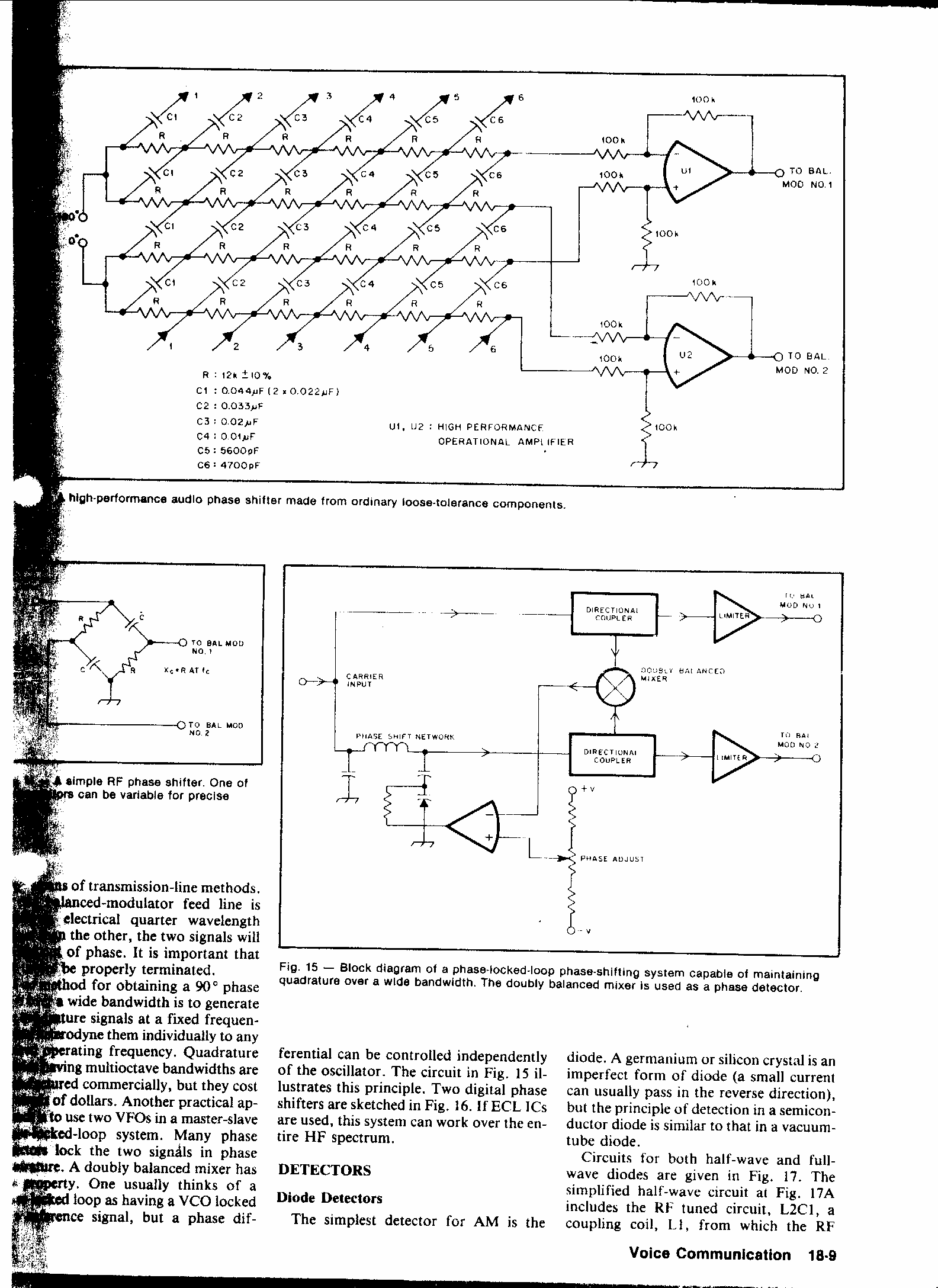

Olaf schrieb: > (Gibt auch noch andere Möglichkeiten, > ein SSB-Signal zu erzeugen, aber dafür würde man 90° Phasenschieber aka > Hilberttransformatoren brauchen, was nicht unbedingt einfacher ist, aber > bei digitaler Signalverarbeitung wird das gelegentlich so gemacht.) Die Phasenmethode kann ich nur empfehlen. Habe mir zwei Sender so gebaut. Auf 2m spielt die Seitenbandunterdrückung und Trägerunterdrückung eine untergeordnete Rolle. Da geht es nur um die Leistungsbilanz. Filtermethode haben alle, langweilig. Im ARRL-Handbuch sind schöne Vorschläge für NF-Phasenschieber, zumindest damals. Kann man gut nachbauen. Ich habe noch einen portablen 2m SSB Transciever, der sendet nach der Phasenmethode und empfängt als Direktmischer. Alles diskret aufgebaut, war mein erstes großes Transistorprojekt. 73
D a r i u s M. schrieb: > Die Phasenmethode kann ich nur empfehlen. Einen analogen 90° Phasenschieber für den NF Bereich zu bauen, welches im gesamten Übertragungsbereich exakt 90° stabil erzeugt, ist aber schon eine Herausforderung, welche nicht so leicht zu stemmen ist. Mit einen digitalen Signalprozessor ist das schon einfacher und wird heute auch angewendet. Wenn man es rein analog machen will ziehe ich immer noch die Filtermethode vor. Sie ist einfach besser handhabbar ohne jetzt 0,1% Widerstände und Kondensatoren mit irgend welchen kaum erhältlichen Werten im Hilberttransformator einsetzen zu müssen. Simuliere doch einfach mal die Hilbertphasenschieber der Selbstbaulösungen in LT-Spice. Ralph Berres

Ralph Berres schrieb: > D a r i u s M. schrieb: >> Die Phasenmethode kann ich nur empfehlen. > > Einen analogen 90° Phasenschieber für den NF Bereich zu bauen, welches > im gesamten Übertragungsbereich exakt 90° stabil erzeugt, ist aber schon > eine Herausforderung, welche nicht so leicht zu stemmen ist. Man sollte mit dem Oszilloskop umgehen können und benötigt einen Tongenerator. > Mit einen digitalen Signalprozessor ist das schon einfacher und wird > heute auch angewendet. Das ist für mich nicht zu "stemmen". > > Wenn man es rein analog machen will ziehe ich immer noch die > Filtermethode vor. Haben alls Steckdosenamateue. Schon deshalb nicht. Klanglich ist die Phasenmethode top. > Sie ist einfach besser handhabbar ohne jetzt 0,1% > Widerstände und Kondensatoren mit irgend welchen kaum erhältlichen > Werten Ich kenne zwei Schaltungen, eine dem B&W 2Q4 entsprechend und eine die mit normal (10%) tolerierten Bauteilen, dafür ein paar mehr, auskommt. Habe beide gebaut, bei dem portabel-Gerät die nach B&W. Beide Schaltungen sind im 1985 ARRL-Handbuch. Später habe ich ein original B&W 2Q4 bekommen. Sieht aus wie eine Stahlröhre 6AC7. > im Hilberttransformator einsetzen zu müssen. Ist das die Bezeichnung für den plusminus 45 Grad-Phasenschieber?

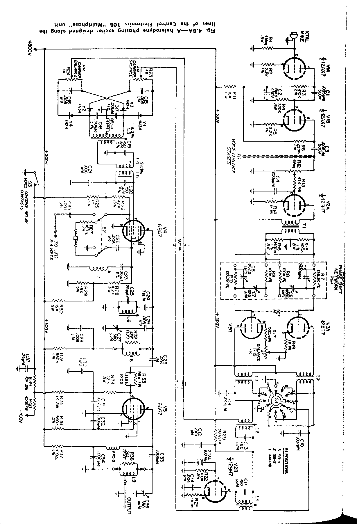

Kannst du uns denn die Schaltungen mal zeigen? Ich kenne nur das hier.... http://homepage.ntlworld.com/johngduffy/Project/Chapter2.htm#Phasing und die Schaltungen sind recht komplex.

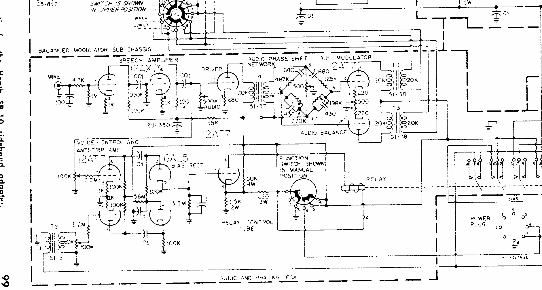

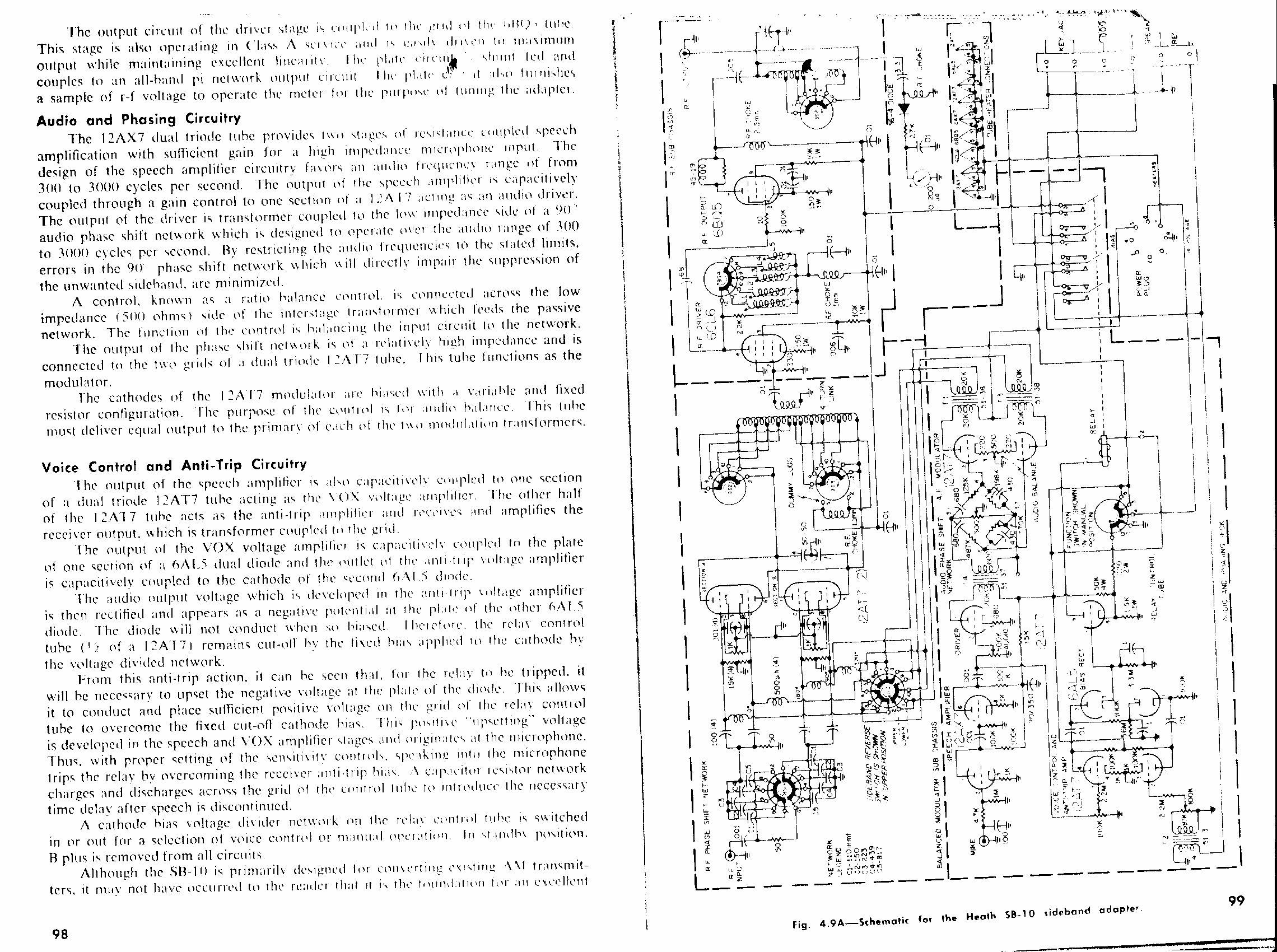

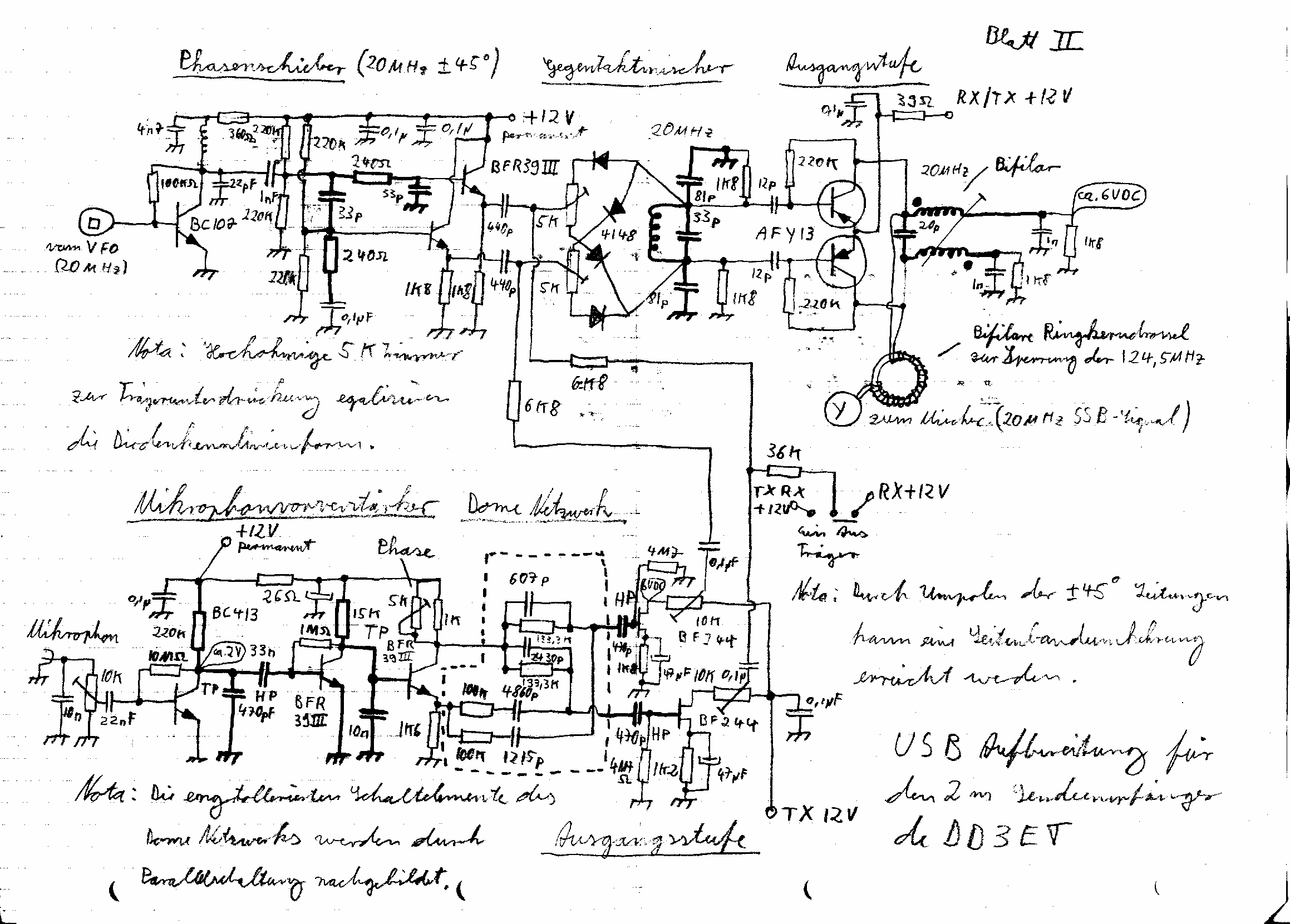

So, nun habe ich Dir mal einige Unterlagen gescannt. Den ARRL-Phasenschieber hattest Du ja auch in Deinem link, bei der ARRL ist er aber besser dargestellt. Das Teil arbeitet ohne Abgleich absolut sicher. Sonnst schau Dir mal den heath an, ist machbar. Tipp: Bei xy-Darstellung muß ein Kreis rauskommen. So bekommst Du das abgeglichen. Für die HF-Seite habe ich immer ein RC-CR-Netzwerk verwendet, wie bei ARRL dargestellt. Den Feinabgleich habe ich mit einem Trimmer auf einer Seite gemacht. Siehe Schaltbild. In der Zip-Datei ist ein Artikel indem u.A. die Audionetzwerke beschreiben sind, auch das B&W 2Q4 mit Dimensionierung. Das hatte ich mir damals kopiert, weiss aber nicht mehr woher. Inspirierende technische Beschreibung der damals gebräuchlichen phasing-exciter. Da freut man sich schon beim Lesen. vy73
Olaf schrieb: > http://homepage.ntlworld.com/johngduffy/Project/Chapter2.htm#Phasing > > und die Schaltungen sind recht komplex. WOW! Also diese Multiplexte-Quadratur-Methode war mir unbekannt. Ich bin ganz hin und weg! Man braucht nur den +-45Grad NF-Phasenschieber und den Multiplexer und hat SSB. Echt jetzt - einfacher geht es doch nicht. Danke für den Link, Olaf. :-)))))))))))))))))))) Bisher hatte ich ja beabsichtigt mir mal die 3.Methode zu bauen. Aber wenn ich nochmal was mache, wird es die 4.Methode sein.
Und noch die Schaltung von dem Phasing-Exciter aus meinem 2m SSB Portable. Und ein Bild vom Exciter in UGC-Technik. - Ich überlege gerade, wie ich am besten die beiden Rödersteine auslöte, hi hi. Die SSB-Aufbereitung (Phasenmethode) liegt hinter dem 20MHz VFO. (Das geht mit der Filtermethode gar nicht.) Das SSB Signal wird dann mit 124,5MHz auf 2m hoch gemischt. Im Empfangsbetrieb wird ein Balancemodulator aufgezogen und lässt die Trägerfrequenz durch. Mit dem 2m Träger arbeitet dann der Direktmischempfänger. vy73
>http://www.mikrocontroller.net/attachment/232736/phasing_Exciter_DD3ET_1990.JPG
Ich bin Sprachlos :-)
Vy 73 de René
PS: an dem Aufbau würden alle Chinesen und Russen beim Reverse
Engineering verzweifeln. Das solltest Du patentieren lassen :-)

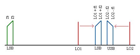

D a r i u s M. schrieb: > Gestern hat mich das ltspice Virus gepackt. > Da kann man ein Modell für eine ECC82 hinzufügen. Da muss man das gelesen haben: http://www.normankoren.com/Audio/Tubemodspice_article.html

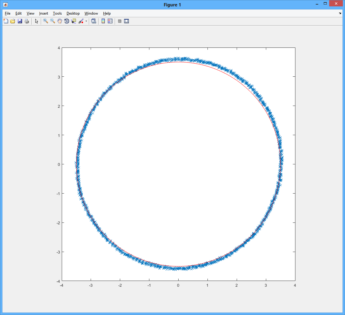

Hallo allerseits ich weiss, der Thread ist uralt, aber meine Frage passt hier rein: Ich habe ein Polyphasen-Netzwerk wie in Beitrag "Re: Mein erstes Selbstbau Funkgerät" beschrieben aufgebaut. Satt der 5.6nF Kondensatoren habe ich 6.8nF benutzt, wiel 5.6nF nicht vorhanden war. Laut SPICE müsste das im verlinkten Beitrag gezeigte Netzwerk ab ca. 300 Hz bis ca. 3 kHz funktionieren und eine stabile Phasenverschiebung von 90° bewirken (in Spice kommen ca. 89.5° raus). Ich habe bei mir zwischen 88° und 89° gemessen. Um das genauer zu verifizieren, habe ich die Daten vom Scope in Matlab geladen und analysiert. Auf dem ersten Bild erkennt man sofort, dass die Amplituden nicht gleich sind. Auf dem 2. Bild habe ich einen perfekten Kreis gezeichnet, sowie die sich ergebende Lissajous-Figur aus den gemessenen Spannungen. Man erkennt eine leichte Eiform. Ich habe hier so ein Nomogramm, welches die Image Reject Ratio IRR als als Funktion des Phasenfehlers und des Amplitudenfehlers angibt. Damit komme ich auf rund 35 dB zu erwartende Unterdrückung des unerwünschten Seitenbands. Ist das nicht furchtbar wenig? Kann das in der Tat allein daran liegen, dass ich 6.8n statt 5.6n genommen habe? Dazu kommt ja noch, dass dies nur das Phasennetzwerk für das Audiosignal wäre. Damit geht man ja dann auf 2 Mischer, deren LO auch einen 90° Versatz haben muss. Hier würde ich einen 90° Hybrid verwenden, aber auch dieser hat ja nicht exakte 90°, d.h. es kann nur noch immer schlechter werden. Was wäre so die zu erwartende Seitenbandunterdrückung, und ist die Methode überhaupt praktikabel, wenn das so heikel ist? Gruss!
Tobias P. schrieb: > Ich habe hier so ein Nomogramm, welches die Image Reject > Ratio IRR als als Funktion des Phasenfehlers und des > Amplitudenfehlers angibt. Damit komme ich auf rund 35 dB > zu erwartende Unterdrückung des unerwünschten Seitenbands. > Ist das nicht furchtbar wenig? Nein. Lechner ("Kurzwellenempfänger") schreibt sinngemäß, dass man froh sein muss, wenn man die ungefähr 30dB Unterdrückung langfristig in der Praxis aufrechterhalten kann. > Kann das in der Tat allein daran liegen, dass ich 6.8n > statt 5.6n genommen habe? Untersuche doch mal die Phasenverschiebung als Funktion der Frequenz. Dann siehst Du doch, in welchem Bereich sich etwas tut. Davon abgesehen: Für so ein Polyphasennetzwerk würde ich nur die allerbesten Bauteile verwenden, die ich überhaupt bekommen kann. 10% Abweichung würde ich unter keinen Umständen tolerieren. > Damit geht man ja dann auf 2 Mischer, deren LO auch einen > 90° Versatz haben muss. Hier würde ich einen 90° Hybrid > verwenden, aber auch dieser hat ja nicht exakte 90°, d.h. > es kann nur noch immer schlechter werden. Ich bin zwar ein erklärter Freund analoger Methoden, aber man kann sich die Arbeit auch absichtlich schwermachen. Was spricht ernsthaft gegen 4fache LO-Frequenz und zwei D-Flipflops (74AC74)?
Tobias P. schrieb: > ich weiss, der Thread ist uralt Ja. eben. Ich sag das nicht ohne leises Bedauern: Lass solche analogen Dinge bleiben und stürze dich in's Digitale. Auch ich hatte vor Jahren nen rein analogen Empfänger konzipiert, aber im Verlauf der Zeit mußte ich feststellen, daß das ganze Projekt nicht mehr bis zum Ende durchziehbar ist. Also mach's digital. Mit den heutigen Cortexen M4F mit Taktfrequenzen um und bei 100 MHz und Gleitkomma-Rechenwerk, das MAC-Befehle kennt (multiplizieren und addieren in einem), kommt man schon relativ billig an die nötige Rechenleistung. Das Formulieren eines FIR-Filters geht, was neben einem Bandpaß auch noch eine richtig gute und gleichmäßige 45° Phasendrehung für alles im Durchlaßbereich bietet. Wer mit fest vorberechneten Bandbreiten zufrieden ist, kann sich sowas mit einem Programm von IOWA-Hills berechnen lassen. Mit sowas kann man auf der Sendeseite aus seiner NF sein I und Q Signal berechnen, das dann per Audio-DAC (24 Bit stereo) ausgeben und auf einen I/Q-Aufwärtsmischer geben. Das sollte dann direktemang das fertige SSB auf der Sendefrequenz ergeben. Umgekehrt kann man mit nem I/Q-Abwärtsmischer sein Empfangssignal auf ZF von 0 heruntersetzen, per Audio-ADC (auch 24 Bit stereo) wandeln und dann durch das selbe FIR-Filter jagen. anschließend addieren oder subtrahieren, um das Seitenband auszuwählen. Für AM und für FM braucht man dieses 2x 45° Filter nicht, da reicht ein einfacheres (kürzeres) aus. Dafür muß man aber danach zum Empfangen mittels Cordic-Algo aus I und Q als kartesiche Koodinaten umrechnen auf Polarkordinaten R und Phi. Beides differenzieren und man hat mit R die AM und mit Phi die FM. Für's FM-Senden sieht das genau umgekehrt aus: die NF aufsummieren, das gibt eine Phasenänderung in Phi, R bleibt auf 1 stehen und man macht den Cordic anders herum, also von Polar auf Kartesisch. Das ergibt dann wieder I und Q und das kann wieder wie oben analog heraufgemischt werden. Ich hab für eigene Versuche auf diesem Feld noch keine benutzbare Hardware fertig, hab auch seit rund 4 Jahren dafür auch nicht wirklich Zeit gehabt - wenn man in die Jahre gekommen ist, belastet einen der berufliche Stress zu viel, um abends noch zu basteln. Die eigentlichen Rechenalgorithmen sind im Prinzip fertig - bis auf das eigenhändige Berechnen von Filterkerneln mit 45° Phasenverschiebung. Gleiche Filter mit 0° sind easy. Ich hatte auch schon mal mit Controllern aus der Kinetis-Reihe und deren SAI nebst DMA ein wenig versucht, hab das aber auf Eis gelegt, weil mir deren Doku überhaupt nicht zusagt. Für ne bessere Versuchs-HW orientiere ich entweder LPC43xx oder STM32F446. Mal sehen. Bei den STM ist mir schon negativ aufgefallen, daß deren Peripherie weitgehend nur 16 Bit ist, weswegen dringend auch noch DMA für das SAI-Geschäft erforderlich ist, sonst wäre man mit 4 * 96 kHz an Interruptfrequenz dabei - igitt. Bei den LPC könnte sowas der M0 auf dem Chip erledigen. W.S.

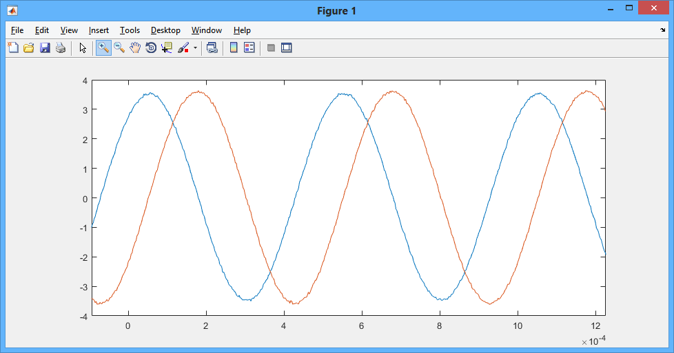

Tobias P. schrieb: > Um das genauer zu verifizieren, habe ich die Daten vom > Scope in Matlab geladen und analysiert. Auf dem ersten > Bild erkennt man sofort, dass die Amplituden nicht > gleich sind. Nachtrag: Ich bin der verwegenen Meinung, dass in der Originalschaltung die Ankopplung der beiden OPVs nicht korrekt ist. Am invertierenden Eingang sieht das Netzwerk 100kOhm Belastung, weil dort eine virtuelle Masse vorhanden ist (jaja, lieber Leser, das hier ist ausnahmsweise mal tatsächlich eine virtuelle Masse). Am Plus-Eingang sind es aber 200kOhm, weil der Eingang selbst ja als Leerlauf anzusehen ist. Mich würde interessieren, inwieweit sich das auf die Phasenverschiebungen auswirkt, wenn man das ändert.
Possetitjel schrieb: > Nachtrag: Ich bin der verwegenen Meinung, dass in der > Originalschaltung die Ankopplung der beiden OPVs nicht > korrekt ist. > Am invertierenden Eingang sieht das Netzwerk 100kOhm > Belastung, weil dort eine virtuelle Masse vorhanden ist > (jaja, lieber Leser, das hier ist ausnahmsweise mal > tatsächlich eine virtuelle Masse). Scheisse. Nachtrag zum Nachtrag: Es ist natürlich keine virtuelle Masse; der Plus-Eingang führt ja auch Signal und gibt das Bezugspotenzial für den Minus-Eingang vor. > Am Plus-Eingang sind es aber 200kOhm, weil der Eingang > selbst ja als Leerlauf anzusehen ist. Das stimmt weiterhin. Die Verhältnisse sind also noch komplizierter: Der Plus- Eingang sieht 200kOhm gegen Masse; der Minus-Eingang sieht 100kOhm gegen eine gegenphasige, halb so große Spannung. Macht also netto 66kOhm gegen GND. Mich würde interessieren, was passiert, wenn man die beiden (bzw. die vier) 100kOhm-Widerstände an den Minus-Eingängen durch 4x300kOhm ersetzt.
Possetitjel schrieb: > Ich bin zwar ein erklärter Freund analoger Methoden, aber man kann sich > die Arbeit auch absichtlich schwermachen. > Was spricht ernsthaft gegen 4fache LO-Frequenz und zwei D-Flipflops > (74AC74)? Hmm das wäre ein Tayloe Mixer oder? Ich hab sowas irgendwo schon mal gesehen, aber finde es grade nicht mehr. Aber ja, klar, das wird das einfachste sein; ich wollte halt das Polyphasennetzwerk mal ausprobieren ;-) Für das Ding mit den Flipflops brauch man noch einen Analogmux, oder? ich kenne leider nur die analogen Methoden. Das andere, was da noch angesprochen wurde bzgl. der Eingangsimpedanz der Subtrahierer: Ich habe für meinen Test die 4 Ausgangssignale auf meinen Oskar gegeben und dann am PC voneinander subtrahiert, d.h. es kann nicht daran liegen, dass da unterschiedliche Impedanzen im Spiel waren. Aber ja, ich find das auch nicht so toll, ich würde mir da noch was anderes überlegen ;-)
Tobias P. schrieb: > Possetitjel schrieb: >> Ich bin zwar ein erklärter Freund analoger Methoden, aber >> man kann sich die Arbeit auch absichtlich schwermachen. >> Was spricht ernsthaft gegen 4fache LO-Frequenz und zwei >> D-Flipflops (74AC74)? > > Hmm das wäre ein Tayloe Mixer oder? Das Prinzip ist schon viel älter. Die Idee, die I- und Q- Komponente durch einen Gray-Code-Zähler zu erzeugen, habe ich schon in einem uralten DDR-Bastelbuch gesehen. > Ich hab sowas irgendwo schon mal gesehen, aber finde es > grade nicht mehr. Aber ja, klar, das wird das einfachste > sein; ich wollte halt das Polyphasennetzwerk mal > ausprobieren ;-) ??? Ich kann Dir nicht folgen. Meine Bemerkung bezog sich auf die Erzeugung der I/Q-Komponenten des Oszillatorsignals. Wenn ich richtig gewickelt bin, benötigt man I- und Q- Komponente SOWOHL vom Tonsignal ALS AUCH vom Lokal- oszillator. Ich bin davon ausgegangen, dass Du für die NF weiter beim Polyphasen-Netzwerk bleibst. Spricht ja nix dagegen. (Man könnte höchstens versuchen, die Präzision noch weiter zu verbessern.) Die Quadraturkomponenten des Oszillators erzeugst Du mit zwei D-FF - also statt Deiner Hybridkoppler. Natürlich muss man mit der ZF im Rahmen bleiben. > Das andere, was da noch angesprochen wurde bzgl. der > Eingangsimpedanz der Subtrahierer: Ich habe für meinen > Test die 4 Ausgangssignale auf meinen Oskar gegeben > und dann am PC voneinander subtrahiert, d.h. es kann > nicht daran liegen, dass da unterschiedliche Impedanzen > im Spiel waren. Ahh, okay, vielen Dank. Hmm. Mich würde trotzdem die Ursache für die doch beschränkte Präzision interessieren. Außer - Oberwellen im Generatorsignal, - Toleranzen in den Oszi-Kanälen und - Bauteiltoleranzen fällt mir eigentlich nicht mehr ein. > Aber ja, ich find das auch nicht so toll, ich würde > mir da noch was anderes überlegen ;-) Naja, entweder Impedanzen angleichen oder gleich einen Instrumentationsverstärker verwenden. Kann man ja aus jeweils drei OPVs zusammensetzen; DC-Präzision spielt hier keine Rolle. Wichtig ist nur die Differenzverstärkung und der gleiche hohe Eingangswiderstand auf allen Kanälen.
Ach so du würdest nur den LO mit Flipflops machen! Ja das ist tatsächlich auch eine Idee. Aber, nur der Vollständigkeit halber: I und Q könntest du beim Audiosignal auch gewinnen durch Umschalten mit einem Analogmux, nicht?
Tobias P. schrieb: > Ach so du würdest nur den LO mit Flipflops machen! Genau. > Ja das ist tatsächlich auch eine Idee. Leider nicht von mir :) > Aber, nur der Vollständigkeit halber: I und Q könntest > du beim Audiosignal auch gewinnen durch Umschalten mit > einem Analogmux, nicht? Du bist vermutlich gerade dabei, die "dritte Methode" (Methode von Weaver) zu erfinden :)
Possetitjel schrieb: > Du bist vermutlich gerade dabei, die "dritte Methode" > (Methode von Weaver) zu erfinden :) Noe, die kann ich leider nicht erfinden weil es sie schon gibt ;-) Ich habe mir übrigens gerade überlegt, ob man die Subtrahierer am Ausgang des Polyphasennetzwerks gleich weglassen soll und stattdessen als Mischer zwei NE612 benutzen kann, der hat nämlich einen differentiellen Eingang, somit wäre es ansich gar nicht erforderlich, dort noch mit Subtrahierern ein single ended Signal zu erzeugen. Den 612er könnte man auch mit dem Klapperatismus mit den zwei Flipflops ansteuern.
