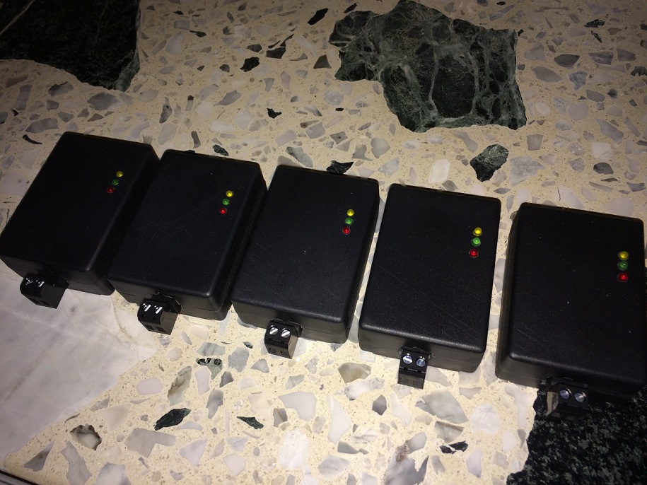

von Helmut H. (der_andere)
Ich hatte Dir die Bankdaten gemailt, kein Interesse, bin ich mit 2
Teuronen zu teuer?
Peter T. schrieb im Beitrag #4370613:
> Sorry, muss leider ueber das Forum kommunizieren wg. e-mail Problemen
2. Mail auf GMX und übers Forum noch eine.....
Mehr kann ich nicht machen, such Dir 'ne neue Mailadr, wenn es auch
nicht übers Forum hier nicht geht....
von Christian S (Gast)
...hatte das gleiche Problem mit AOL ! Mit T-online ging es dann...
Die Platinen von Helmut sind TOP !!! Und auch schnell mit der Post
gekommen, Danke dafür nochmal
Grüsse Christian

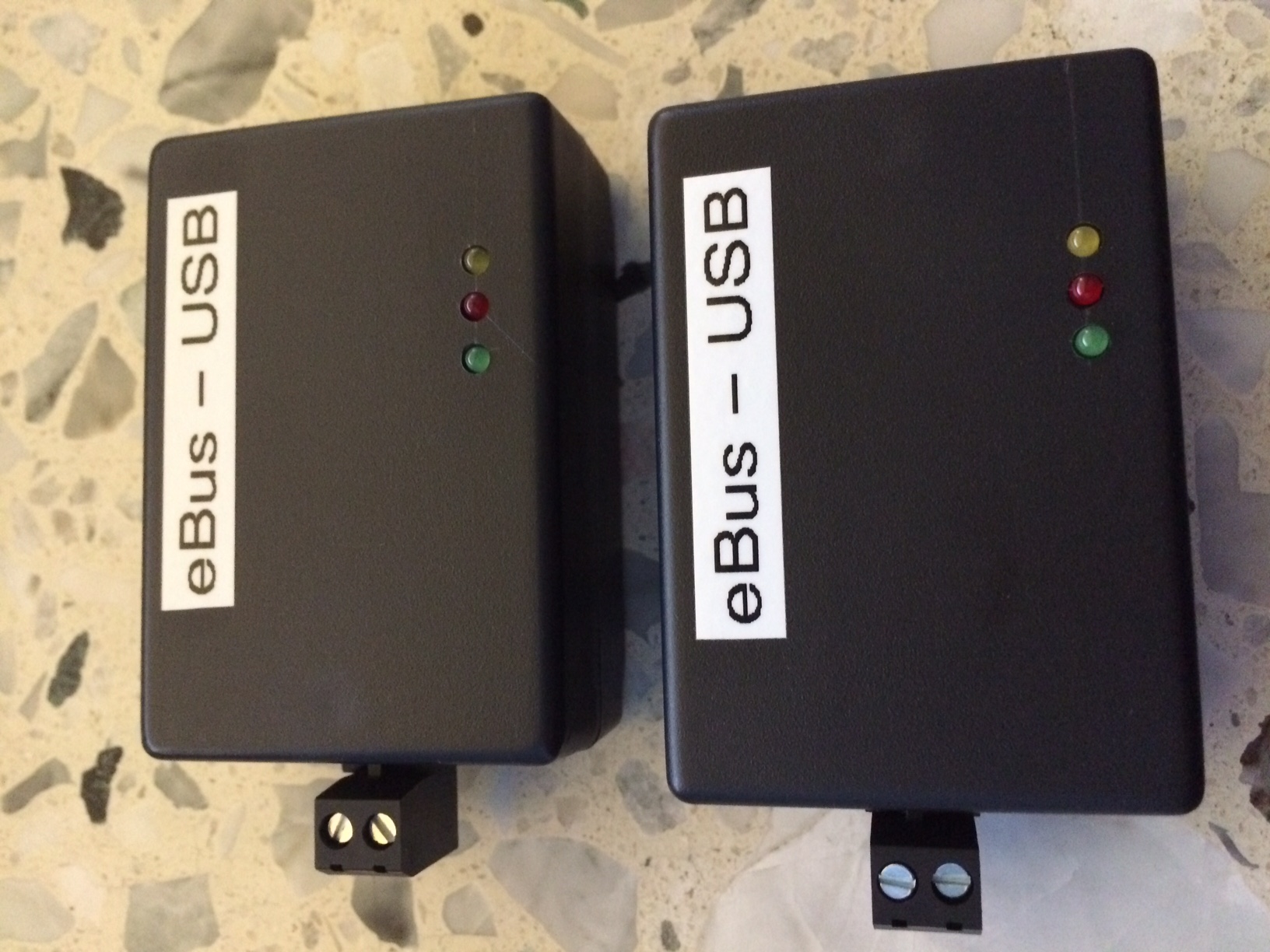

von Christian L. (legacycode)
Moin zusammen,
ich habe jetzt zwei EBUS Adapter aufgebaut. Bevor ich diese an die
Vaillant anschließe, würde ich diese gerne auf Funktionsfähigkeit
testen. Gibt es da eine einfache Möglichkeit?
Ich hatte mir das sonst so vorgestellt, dass ich die EBUS Adapter an
jeweils einen PC anschließe und ebusd starte. Dann müssten sich die
Adapter ja erreichen können. Ich gehe mal davon aus, dass ich eine
Busspannung benötige, oder? Kann ich diese irgendwie selber zur
Verfügung stellen oder ist die in diesem Szenario überflüssig?
Danke und Gruß.
Christian
von Sven G. (sveng)
Also soweit ich das Thema inzwischen verstanden habe:
Ja, der eBus braucht eine Spannungsquelle - bei mir kommt die vom
Brenner und kann dort an/ausgeschaltet werden. Ich weiß gar nicht genau,
ob die anderen (stromversorgten) Geräte sich auch ohne den Brenner
unterhalten könnten, meine Steuerung geht definitiv nur, wenn der
Brenner eingeschaltet ist.
Da der ganze Bus aber (auch) für Heinzungs-Monteure ausgelegt ist, war
ich mutig und hab's einfach direkt draufgeklemmt. Anfangs sogar falsch
herum, weil die Platine entgegen aller Vaillant-Komponenten polrichtig
an +/- geklemmt werden muss. Sieht man aber schnell an der grünen LED.
Und wenn Du mit der eBus-Seite anfängst und USB (noch) nicht anschließt,
sollte ja eigentlich auch nicht viel passieren können?!
Ansonsten müsste man das mit 2 Adaptern mal probieren, geht bekanntlich
über studieren! :)

von Björn C. (bcordes)
ich wollte noch einmal daran erinnern, dass bei mir noch 5 eBus-USB
Adapter liegen, die einen neuen Besitzer suchen.
Die Adapter sind vollständig aufgebaut und getestet.
Gruß und guten Rutsch,
Björn

von Andreas A. (andia)
Björn C. schrieb:
> Hallo,
> Björn
Neues Projekt für 2016 - da bin ich dabei :)
Email wg. Bestellung ist schon draussen!
Andreas A. schrieb:
> Björn C. schrieb:
>> Hallo,
>> Björn
alle Adapter sind vorerst ausverkauft!
Vielen Dank an alle Käufer.
Gruß Björn

Einziger Unterschied zu den Bildern oben: ich habe keine USB-Buchse
verbaut, sondern ein 1,5m Kabel mit USB-A-Stecker direkt verlötet - das
ließe sich aber bei Bedarf und Vorhandensein einer USB-Buchse schnell
ändern.

und falls noch jemand einen braucht, ich hab noch einen übrig. Auch im
Gehäuse, LEDs nach aussen geführt, USB als auch Busseite
anschlussbereit, getestet.
