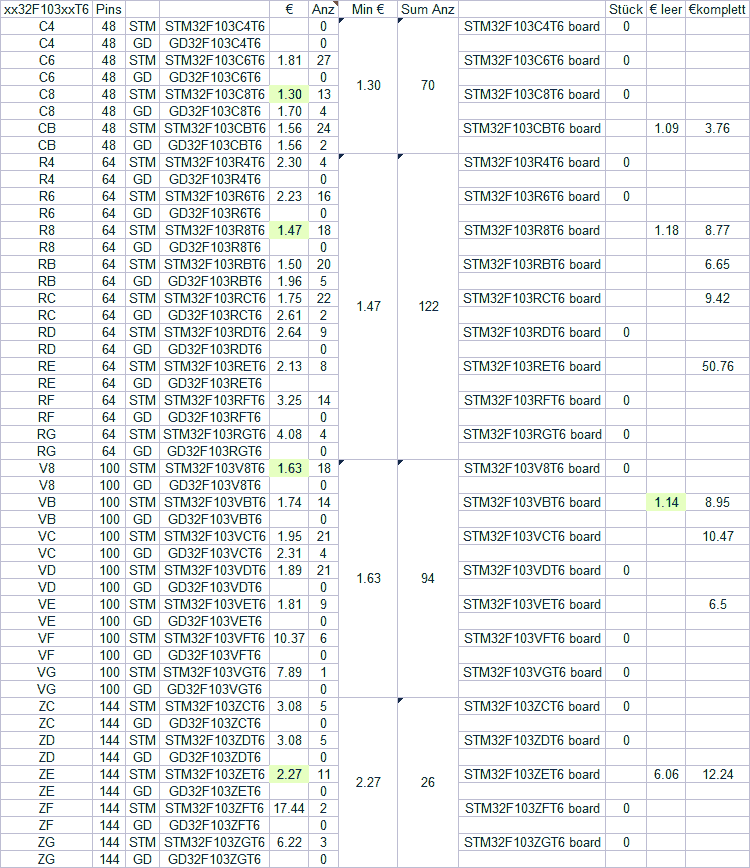

Bei Mouser kosten die µCs 2,37€ @ 4800 Stück!! Da sind die fertigen
Boards aus China fast günstiger, auch wenn die riesengroß sind und die
Pfostenleisten am Rand falsch rum aufgelötet sind.
Bei 1,29€ lohnt sich das "Minimum System Board" zum Glück so oder so.
Zur Not kommen halt Originale drauf.

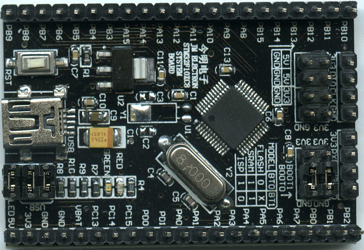

Danke, aber die Teile gibt es fertig bestückt für rund 3,00€. Die
Arbeit, das selbst zu machen, lohnt sich m.E. nicht.
http://www.aliexpress.com/snapshot/6267810802.html

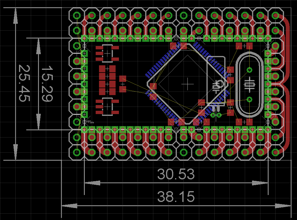

PS: Ich mache mir gerade ein Board mit Pins im 50 mil Raster, also viel
kleiner, dann muss die Basis-Platine auch nicht so riesig sein.
von Uwe Bonnes (Gast)
Prima :-(
Dann sparts Du zwar Platz, bist aber zu nichts kompatibel! Und fuer die
Anschlusse brachst Du teueren Steckverbindern.
Von den Dingern hatte ich mir auch gleich 5 St. bestellt. Wurden aber
nie geliefert und ich erhielt mein Geld zurück. Dein Link hat übrigens
auch einen Preisaufschlag erfahren: 5,37 EUR

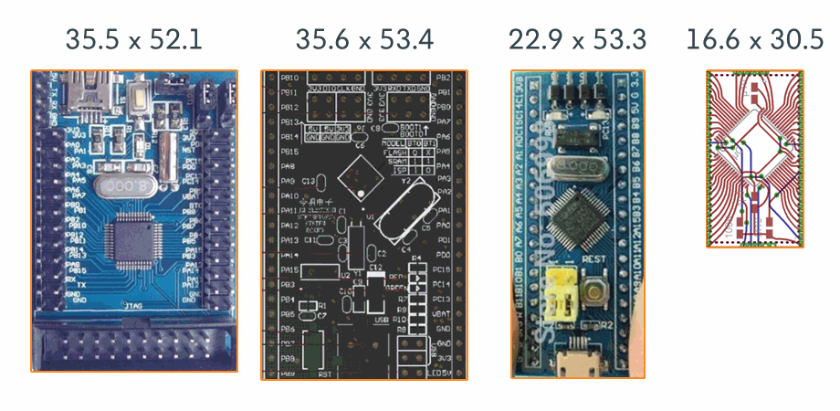

von Torsten C. (torsten_c) Benutzerseite
Kompatibel zu was?
Bei dem kleinen ganz rechts ist übrigens ein STM32F103RCT6 drauf,
im LQFP64.
http://www.aliexpress.com/snapshot/6287402401.html
Mit dem STM32F103C8T6 im LQFP48 hätte ich für mein aktuelles Projekt
nämlich noch einen MCP23S17 zusätzlich gebraucht, daher nehme ich gleich
den größeren.

Torsten C. schrieb:
> In der Prototypenphase stört doch so ein Euro nicht und bei Stückzahlen
> läßt man ja auch die IC-Sockel weg => SMT.
In der Prototypenphase hilft es aber viel, wenn man mit den
Logikanalystor an die Pins kommt. Und die meisten Analysatoren setzten
2.54 mm Pins voraus...

Torsten C. schrieb:
> Kompatibel zu was?
Die Frage bleibt unbeantwortet. Meine Logikanalystoren (~20€ aus China)
kommen auch an die kleinen Pins.
> … die meisten Analysatoren setzten 2.54 mm Pins voraus …
Willst Du die Idee schlecht reden, oder hast Du einen konstruktiven
Vorschlag?
Falls nicht, bitte ich darum, zurück zum Thema zu kommen, oder
abzuwarten, bis jamand die Teile ausprobiert hat.
Du kannst doch die großen Boards nehmen, wenn Dich die kleinen Pins
stören. Ich möchte es halt gern anders.
Bei mir ist jedenfalls auch NRST herausgeführt, damit man den Bootloader
auch über ein externes Signal aus einem FTDI-Chip starten kann. Ein
Reset-Knopf und ein "BOOT-0-Jumper" ist suboptimal, erst recht bei
(leider!) "über kopf" montierter Platine.
Und zu dem schmalen Board will ich erst recht nicht kompatibel sein, da
ich alle 8 Bits von PB0..7 für eine parallele Ausgabe brauche.
Für konstruktive Vorschläge soll in diesem Thread aus meiner Sicht
weiterhin Platz sein.

@Torsten
So ein Breakout-Board für Minimalisten war schon immer mein Traum. Aber
wie um alles in der Welt kommt das bei Dir zum Einsatz?
Solch ein Board benutzt man doch nur dann, wenn es sich um eine private,
einmalige Schaltung handelt. Oder wenn es darum geht, ein "proof of
concept" durchzuspielen. Aber in beiden Faellen kommt doch so ein
Breakout auf eine Lochraster-Platine. Wie machst Du das mit diesen
50mil?
Ich mache für einen Kumpel eine Kleinserie von Steuergeräten für LEDs.
Seine speziellen Anforderungen erfordern eine Neuentwicklung mit einem
billigen aber DMA-fähigen µC.
Mit den drei linken Boards werden die Geräte unnötig groß, also zu groß
und zu teuer. Das Löten von LQFP64 ist für uns eigentlich ein "rotes
Tuch". Als Kompromiss machen wir das mit diesen "Briefmarken". Dann ist
der Ausschuss nicht so teuer. Die Briefmarken kann man dann separat
testen und die mit "OK" getesteten Module SMT auflöten. Der Rest wird
dann entsorgt.
Wenn ich hier "Open Source And Get 2 More Additional Boards"
ankreuze, gibt es die Module ja vielleicht bald fertig bestückt
bei Aliexpress. ;-)
http://imall.iteadstudio.com/open-pcb/pcb-prototyping/im120418004.html
Falls das mit dem LQFP64 unerwartet gut klappt oder die Stückzahl
irgendwann eine maschinelle Bestückung rechtfertigt, können wir die
LQFP64 ja auch ohne "Briefmarke" auflöten.
> Aber in beiden Faellen kommt doch so ein Breakout auf eine Lochraster-
> Platine. Wie machst Du das mit diesen 50mil?
Siehe Beitrag "[V] Sammelbestellung FR4 Lochraster - dauerhaft" , hier ein Bild:
http://www.mikrocontroller.net/attachment/203352/ok1.jpg

OK, Ihr habt mich überzeugt (siehe Bild). Es geht hier (gerade etwas
off-topic) um diesen Satz:
Torsten C. schrieb:
> Wenn der Postbote kommt, habe ich hoffentlich schon ein "Minimum System
> Board" vorbereitet, um die Teile auszuprobieren.
Nun kommt mir aber bitte keiner mit "bitte Breadboard-kompatibel"!
Mir geht es in erster Linie darum, die Boards später auch als
"Briefmarke" auflöten zu können, also so wie hier z.B. das BT-Modul:
http://i01.i.aliimg.com/wsphoto/v0/1897941441_2/Second-hand-BC8645-bluetooth-audio-module-DEMO-board-bluetooth-4-0-module-test-board.jpg
http://i00.i.aliimg.com/wsphoto/v2/1693378622_1/BLK-MD-BC05-B-Demo-Version-Bluetooth-Audio-Module-HFP-A2DP-Stereo-Audio-Module.jpg
Erstmal mit "Aufstecken" über Harwin M52, und dann direkt SMT.
http://www.mouser.de/_/N-ay0loZscv7?P=1z0wxp7Z1yzmsqjZ1z0zl9c
Einziger "Wermutstropfen" für mich: Der µC ist auf der Unterseite
gelötet, für SMT muss ich also ein 17mm x 17mm Milling in die
Basis-Platine fräsen. Aber damit kann ich leben, wenn auf der anderen
Seite Block-Kondensatoren, Quarze und Spannungsregler sind.
Ich bin noch nicht fertig und bin gespannt, ob ich das Layout in der
"Größe" geroutet kriege. Für Kritik bin ich noch offen!

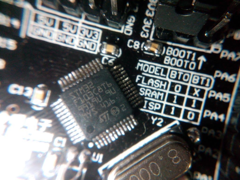

Mist, die Dinger sind schon alle da und das Layout ist noch nicht
fertig. Ich hoffe, ich erreiche noch den Nutzen 2014-014 vom
Platinensammler.
Anbei ein Bild von dieser Bestellung eines fertigen Boards:
von Dirk K. (dekoepi)
Auf den Boards (ich habe die für 13 Euro das Dreierpack) sitzt aber ein
STM32F103, kein GD32.

Ich hatte am 09.04.2015 mal nach aktuellen Preisen geschaut.
Die "GD" waren durchweg teurer als die "STM"!
BTW: Ich wollte auch mal welche mit 100Pins und mit DACs, da habe mir
mal diese Boards und Chips geordert:
http://www.aliexpress.com/snapshot/6593322574.html
http://www.aliexpress.com/snapshot/6589459360.html
Preise vor 4 Tagen bei Aliexpress:
 48 Pin STM32F103C8T6 ab 1,30€
 64 Pin STM32F103R8T6 ab 1,47€
100 Pin STM32F103V8T6 ab 1,63€ (s.o.)
144 Pin STM32F103ZET6 ab 2,27€
BTW:
Der hier hatte sich der Verkäufer im Preis vertan, also "Cancel Order":
http://www.aliexpress.com/snapshot/6588887579.html
