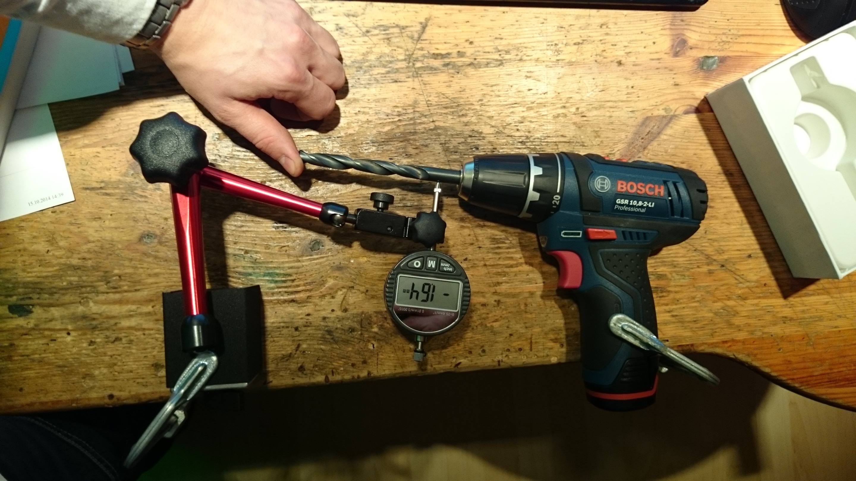

Nun gut, mal gemessen eben. 1,5mm Peak-to-Peak direkt am Bohrfutter mit nur sehr leichtem Druck auf den Bohrer. Also.. man kriegt damit Löcher und Gewinde gebohrt, klar. Aber anfühlen tut sichs nicht gut. Den Scheiss hab ich übrigens von Amazon. Schon vor 3 Jahren gekauft, Garantie schon lange vorbei. Damals hab ich den Fehler aber einfach so hingenommen, mittlerweile geht mir das aber einfach nur noch auf den Keks.

Paul Hamacher schrieb: > Nun gut, mal gemessen eben. Ist das dein neues Magnetstativ? Zufrieden? Kosten? Beitrag "Magnetmessstativ hydraulische vs. mechanische Zentrallemmung" Nachdem mein Billigteil mit der neuen Fräse viel öfter zum Einsatz kommt als ursprünglich projektiert, muss wohl ein zweites, besseres her.
Thomas Forster schrieb: > Paul Hamacher schrieb: >> Nun gut, mal gemessen eben. > > Ist das dein neues Magnetstativ? Zufrieden? > Kosten? > > Beitrag "Magnetmessstativ hydraulische vs. mechanische Zentrallemmung" > > Nachdem mein Billigteil mit der neuen Fräse viel öfter zum Einsatz kommt > als ursprünglich projektiert, muss wohl ein zweites, besseres her. Oh, sehr aufmerksam. Ja das ist das neue Stativ ;-) Ich bin relativ zufrieden, Preis-Leistung dürfte super sein. Auch wenn es sich nicht so smooth klemmen lässt, wie ein wohl deutlich teureres. Man muss die Knaufschraube relativ fest ziehen, d.h. es gibt einen weiten Bereich in dem der Knauf sich etwas schwerer weiterdrehen lässt, das Stativ aber immer noch nicht ganz arretiert ist. Bei einem teuren Stativ, das ich mal in der Hand hatte gab es irgendwann einen schmalen Punkt in dem das Stativ sofort arretiert war und der Knauf sehr fest wurde. Aber das kostet wahrscheinlich auch 10 mal so viel. Ich würds also empfehlen, erfüllt seinen Zweck absolut!

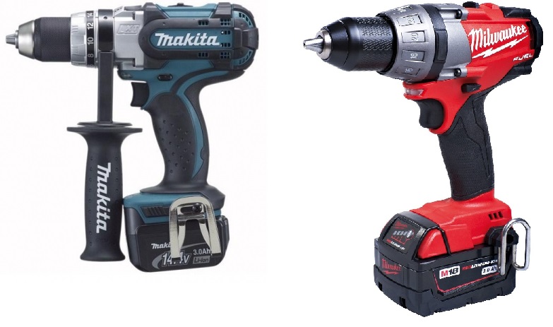

Weil da gerade dieses schöne Bild gepostet wurde, genau solche Schrauber
mit Elefantenfuß wollte ich beim Kauf meines Akkuschraubers auf keinen
Fall. Ich wollte ein kleines, wendiges Gerät, das gut in der Hand liegt
und dennoch seinen Dienst (wie die größeren Geräte) verrichtet. Deshalb
fiel die Entscheidung auch auf den kleinen blauen Bosch und eben nicht
auf die "üblichen" Boliden mit den fetten Akkus. Zudem war auch noch ein
zweiter Lithium-Ionen Wechselakku dabei (war mir sehr wichtig) und ein
Ladegerät mit schneller Ladezeit. Die Entscheidung war rückwärtig
betrachtet jedenfalls genau die richtige.

So. Grade kam mein GSR 10,8-2-LI von der Reparatur zurück. Meine Argumente haben gewirkt und Bosch hat mir das Ding tatsächlich auf Kulanz instand gesetzt. Hat jetzt kein merkliches Spiel mehr, bin sehr zufrieden.
Paul Hamacher schrieb: > Meine > Argumente haben gewirkt und Bosch hat mir das Ding tatsächlich auf > Kulanz instand gesetzt. Guter Ton macht eben gute Musik. Ich habe bei Rollei für nicht einmal 50 Euro eine Digitalkamera im Kulanz-Ermäßigungs-Verfahren bekommen, die es selbst bei der "großen Verarschung mit dem M"-Markt für 15 Euro mehr gegeben hätte. Metabo tauscht Akkus gegen eine Unkostenpauschale von 19 Euro im Reparaturtausch wohingegen ein neuer Akku beim Freundlichen locker 50 Euro kostet. All das sind Dinge, die man nur erfährt, wenn man seinen Schrott nicht gleich auf den Müll wirft :)
Kommando zurück... jetzt hat mein Bohrfutter zwar kein Spiel mehr aber der Rundlauf ist eine Katastrophe!! :((( Wie machen die das? So viel Schrott kann man doch gar nicht produzieren? Das Bohrfutter scheint azentrisch zu spannen und zudem einen Winkelfehler zu haben. Messungen folgen. Das Teil kriegen die grad wieder zugeschickt. Ich hab nur die Befürchtung, mit der Kulanz ist es bald vorbei. Ist es denn so schwierig einen Kunden zufrieden zu stellen? Wenn man bedenkt wie viel Aufwand man hätte vermeiden können indem man einfach gescheite Ware produziert oder hinterher mal nachmisst, ob das, was man getan hat, überhaupt zum Erfolg geführt hat. Ahhhhr...
Bearbeitet durch User
So.. direkt am Bohrfutter sinds 0,15mm Rundlaufungenauigkeit, 40mm davon weg 0,2mm. Liegt nach Bosch noch im Toleranzbereich. Ärgerlich ist aber die Azentrischkeit, sowas ist echt unnötig. Bosch findet einen Rundlauf von 0,4mm in 40mm Entfernung zum Bohrfutter noch "gut". Demnach gehe ich davon aus, dass die Zielgruppe der Boschgeräte keineswegs professionelle Anwender sind sondern Menschen, die einfach nur zu viel Geld haben aber ansonsten keinen Wert auf Qualität legen. Irgendwie scheinen sie beim Zusammenbau auch das Öl vergessen zu haben. Der Akkuschrauber ist seit der Reparatur nämlich doppelt so laut. Bin echt sauer grade. Anfängliche Zufriedenheit verpufft. Toll gemacht, Bosch.
Paul Hamacher schrieb: > Bin echt sauer grade. Anfängliche Zufriedenheit verpufft. Toll gemacht, > Bosch. Klingt ja super. Jetzt bin ich so neugierig, dass ich nacher gleich mal meinen Metabo nachmesse.
Die übliche Anwendung für Akkubohrmaschinen sind halt keine 1 mm Bohrer sondern eher mittlere Größen von z.B. 4 mm und halt das Schrauben. Dazu hält man die Maschine in der Hand und gleicht etwas Exzentrizität noch aus. Nur beim ansetzen stört Exzentrizität und Spiel ggf. schon etwas - bei Metall körnert man dafür auch vor. Mir ist dabei etwas Spiel noch lieber als Exzentrizität - das schont die Bohrer.
Paul Hamacher schrieb: > So.. direkt am Bohrfutter sinds 0,15mm Rundlaufungenauigkeit, 40mm davon > weg 0,2mm. Liegt nach Bosch noch im Toleranzbereich. Ärgerlich ist aber > die Azentrischkeit, sowas ist echt unnötig. Wie und mit was hast du das gemessen? Warum ist bei dir Rundlaufungenauigkeit und Azentrischkeit etwas unterschiedliches? Was hast du für ein Futter? Ist dein Schrauber neu aus dem Laden? Wenn nicht, kannst du dich nicht beschweren. Bei normaler Anwendung, das sind 10mm Löcher in Holz und 6mm Trockenbauschrauben, da fühlt sich der Schrauber wohl. Deine Krümelkackerei mit der 0,15mm Rundlaufungenauigkeit interessiert da nicht.
