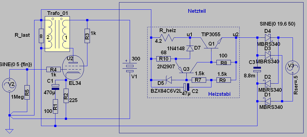

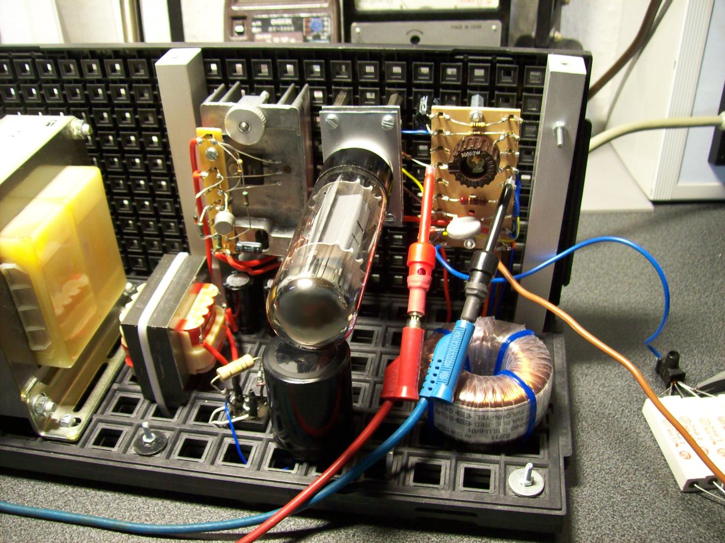

Durch einen an anderer Stelle ausgetragenen Wettbewerb zur Entwicklung eines 1-Röhren-Verstärkers ließ ich mich inspirieren: ************** Ich plane einen einstufigen EL34-SE-Billigamp mit Ringkern-Netztrafo. Im Gegensatz zu den ETF-Vorgaben aber nur Mono, weil das Dingens ja nur der Studie dient. Die zuvor beschriebenen Sättigungsprobleme will ich mit zwei Maßnahmen in den Griff kriegen. 1. Die Röhre wird mit reinem Gleichstrom geheizt. Dieser Heiz-Gleichstrom kann durch die Speaker-Ausgangswicklung fließen und ist vorzüglich zur Kompensation des Anodenruhestromes geeignet. 2. werde ich eine Fehlanpassung vornehmen, die dazu führt, dass die Trafowechselspannung in vorteilhafter Weise vermindert wird. Bei halbierter Trafowechselspannung "sieht" die Primärspule ein halbiertes Spannungszeitintegral und der Trafo kommt deswegen in der Frequenz wesentlich tiefer. Den dabei zur Erzielung gleicher Leistung erhöhten Anodenwechselstrom muss die Röhre aufbringen. Zur Heizung und zur Anodenversorgung will ich einen Sack 12V-Halogentrafo verwenden. Somit müsste es möglich sein, mit neuen Bauteilen einen 5 Watt-Monoblock für rund € 25,-- hochzuziehen, der vom Gewicht und der Größe einigermaßen beeindruckend ist. ************** Hätte ich damals auch nur annähernd geahnt, was da alles auf mich zukommt, hätte ichs wohl nicht gemacht.
Damit ich überhaupt mit einer EL34 ausreiche, verfügt die Schaltung über eine Mitkopplung (!). Mit all diesen Tricks ergeben sich folgende Messwerte:

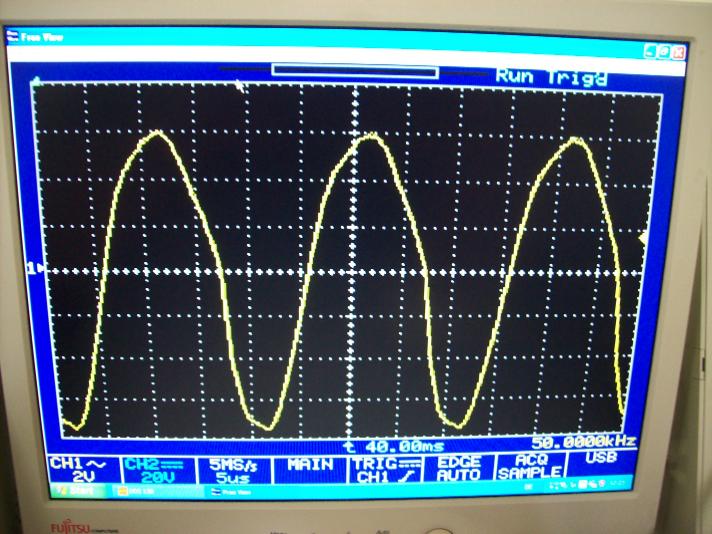

Alles bei rund 1.5 Watt sinus Ausgangsleistung gewobbelt.... nur auf den Bereich oberhalb der horizontalen Linie achten. Linkes Bild: Links 10 Hz, rechts 24 kHz. Mittleres Bild: Links 1 Hz, rechts 120 Hz. Rechtes Bild: Links 1 Hz, rechts 120 Hz mit falscher Stromkompensation.

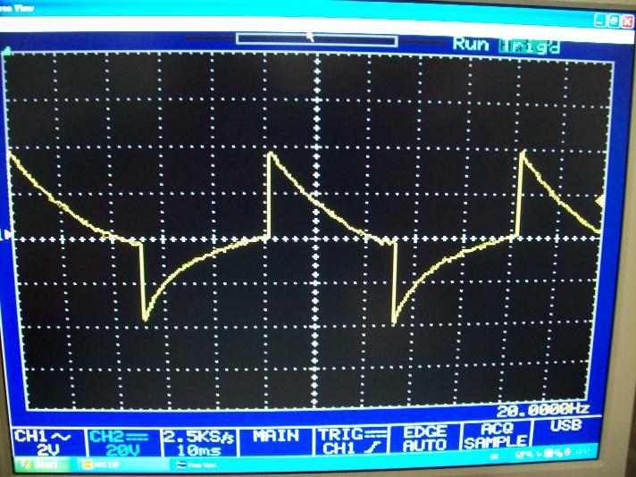

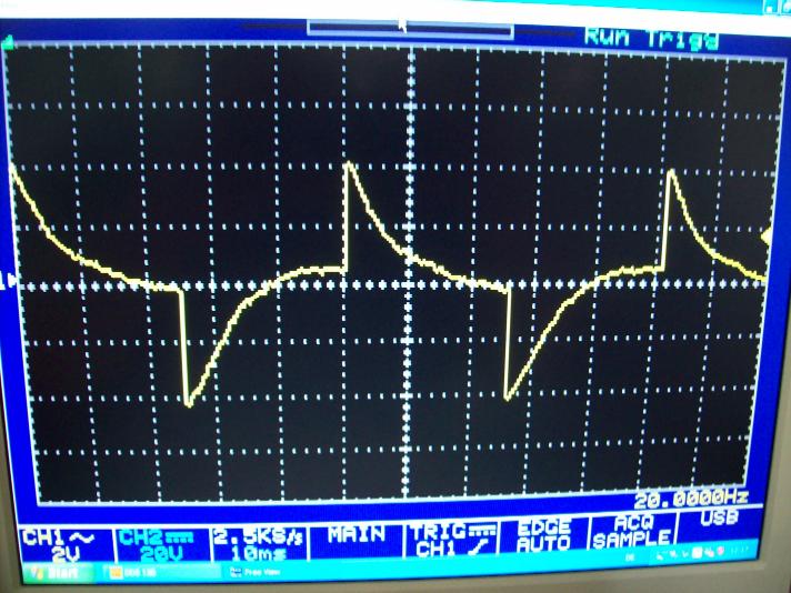

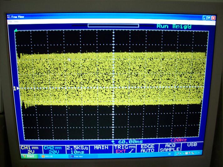

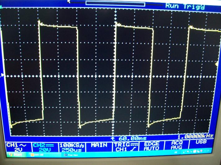

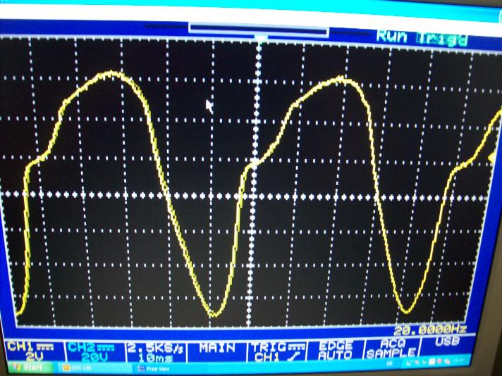

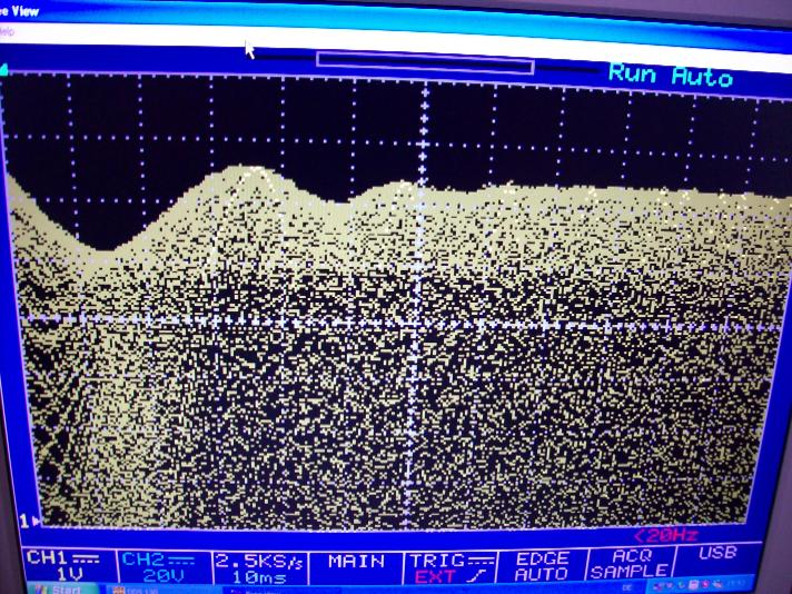

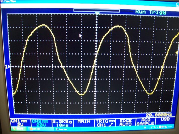

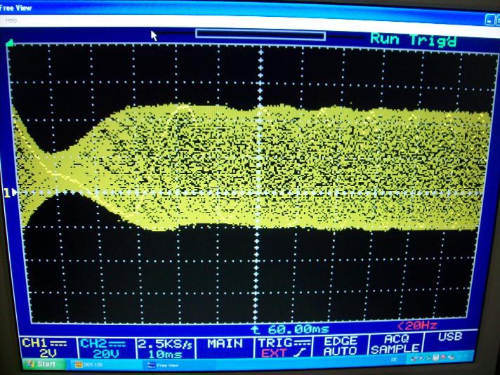

20Hz!! (der RK-Trafo ist winzig!) Linkes Bild: Kompensationstrimmer zu weit nach links.... Mittleres Bild: zu weit nach rechts.... Rechtes Bild: genau richtig.....

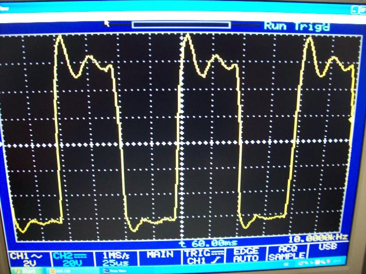

Mit genauem Rechteckabgleich komme ich wirklich bis runter auf 10Hz / -2dB wieder mit 10 Hz/cm gewobbelt, links 1Hz, rechts 120 Hz. Nur die obere Hüllkurvenhäfte dargestellt zur besseren Ablesbarkeit (wir beginnen also ganz unten. Alle Messungen übrigens mit 7.8 Ohm Last. Der kleine Trafo kann jetzt echt 10 Hz!!!!! Und bis 50kHz nach oben. Es ist ja unfassbar.
Bilder von links nach rechts Erstmal der Kompensationsstromabgleich bei 20Hz mit Rechteck.... Gute Einstellung (beide fallenden Schrägen enden exakt auf der Mittellinie, bevor es wieder hoch geht). etfamp30.jpg -------- Unsymmetrische Einstellungen. etfamp31.jpg etfamp32.jpg --------- Rechteckbetrachtungen.... 1kHz/5W etfamp33.jpg --------- 10kHz/5W (mit klingender Masseklemme statt Referenzkontakt, wie es sich gehört hätte) etfamp34.jpg --------- 50kHz (mit klingender Masseklemme statt Referenzkontakt, wie es sich gehört hätte) etfamp35.jpg ---------- Wobbeleien.... Links 1Hz, rechts 60Hz, linear 5Hz/cm, in der Mitte 30Hz, Nullinie ganz unten, extrem langsam gewobbelt um links saubere Anzeigen zu erhalten etfamp36.jpg
Und die Krönung ganz zum Schluss Klirren (gemessen mit 1kHz halbe Amp-Aussteuerung): 0,2% Intermodulationen (250Hz / 8020Hz): 0,3%

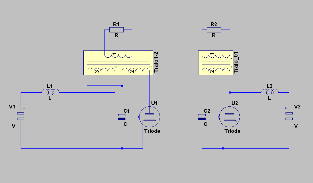

Man könnte übrigens auch mit dem Anodenstrom selbst den Anodenstrom kompensieren ;) Dann käme man sogar ohne den Heizstromfirlefanz aus.... Aber das hab ich nie probiert.
Fred Quinny schrieb: > Man könnte übrigens auch mit dem Anodenstrom selbst den Anodenstrom > kompensieren ;) Dann käme man sogar ohne den Heizstromfirlefanz aus.... > > Aber das hab ich nie probiert. Das zeige mal. Bisher kenne ich das nur so, dass eine 300B und eine EL34 an einem pp-Übertrager hängen. Die 300B wird eintakt betrieben und die 34 kompensiert als Stromquelle. Ich meine das ist der mb-Konzept amp ???

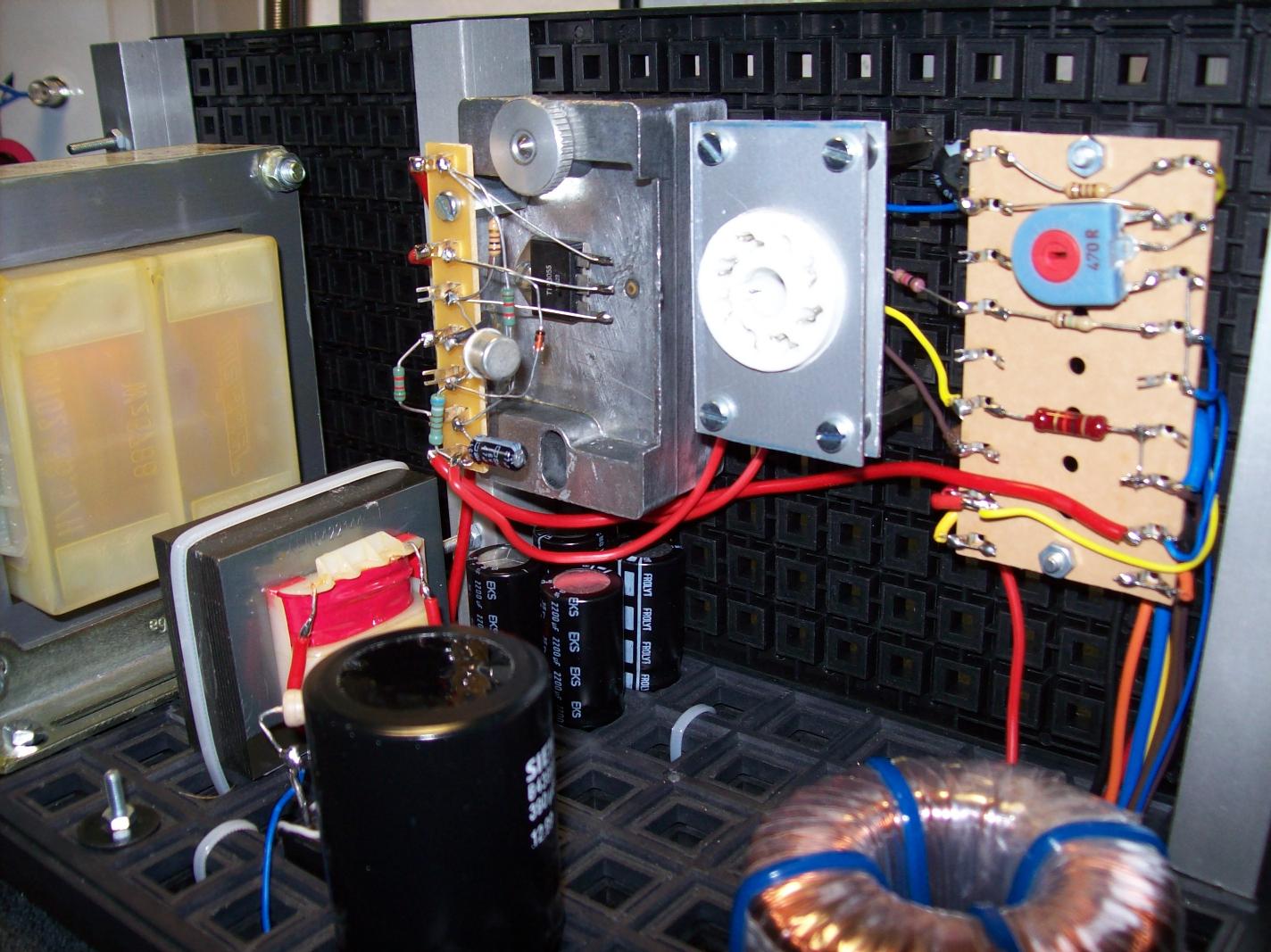

Alloha, Ja, hab ich wohl nicht bedacht. Na, dann viel Erfolg bei dieser Geschichte, ich werd ab und an wohl mal vorbeischauen. ps : habe hier noch einen schönen Ringkerntrafo 230V prim, 12V 12,5A sec. vielleicht bau ich ja auch mal wieder... Schönes Wochenende mit viel Sonne: Guest
Hallo Guest, das war nur ne Studie. Ich hab das Dingens schon längst wieder abgebaut. Ja... und ich würde mich freuen, von Dir hier öfter was zu lesen :) ------- Hallo Darius, ich wollte den reinen Anodengleichstrom zur Kompensation verwenden. Also den Wechselstrom der Röhre vom Netzteil fernhalten. Auf diese extrem simple Idee bin ich aber erst später gekommen. Da war der gezeigte Heizstromkompensator schon zu weit ud ich hatte auch keinen RK-Trafo mit zwei Primärwicklungen. Aber vielleicht nimmst Du die Idee auf? Wie man sättigbare Trafomodelle für Spice gewinnt, hab ich Dir ja in dem "Magnetischen Verstärker"-Thread erklärt. Und die Amp-Topologie ist sehr puristisch. Ohne aktive Halbleiter. Oder - alternativ - einfach mal ausprobieren. Durch eine Häfte des Trafos fließt also der von der NF befreite und gemittelte Anodenstrom. Und durch die andere Hälfte der Anodenstrom. Why not? Viel Erfolg! Fred

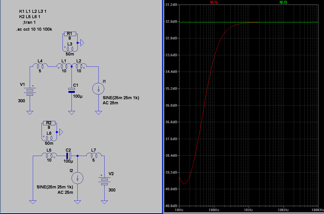

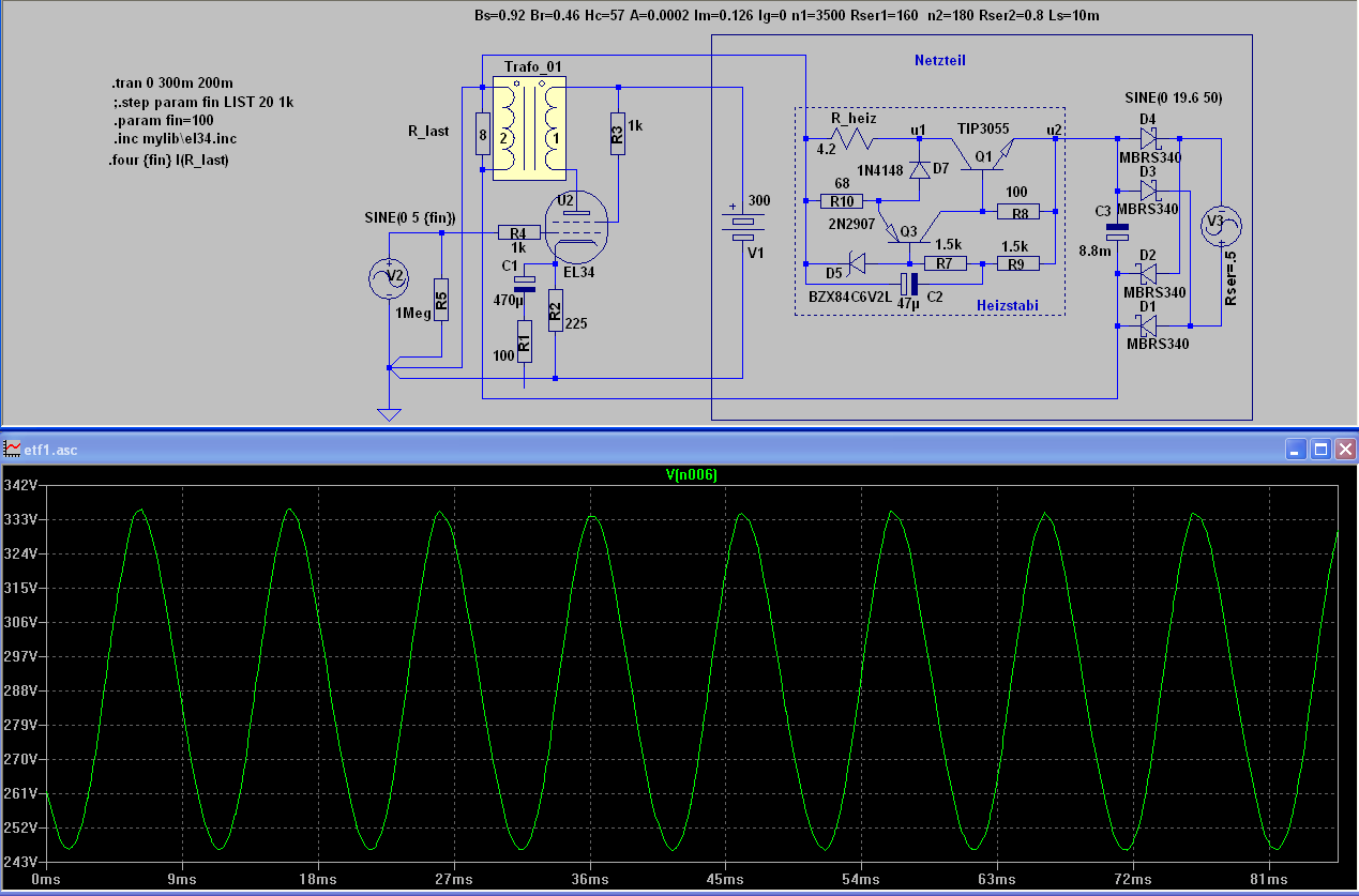

Ich sehe gerade, dass ich ein Spice-Modell meines RK-Trafos angefertigt hatte. Es lohnte sich, weil man das Ding bei RS zuverlässig kaufen kann. Falls jemand Interesse hat: bitte sagen.

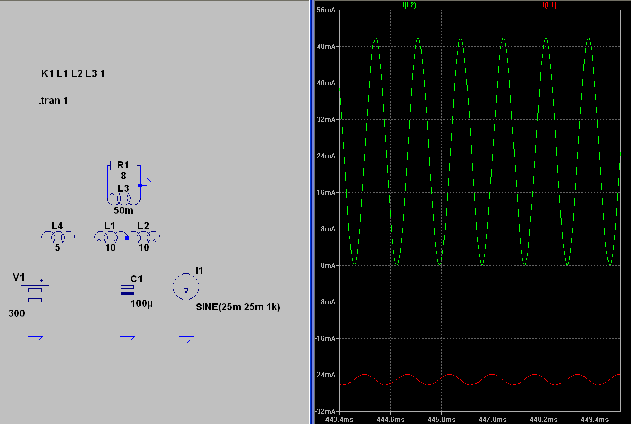

Fred Quinny schrieb: > Aber vielleicht nimmst Du die Idee auf? ??? Zeichne mal bitte eine Schaltung dafür. Habe keine Idee wie das gehen soll. Wäre ja toll wenn man so den Luftspalt nicht mehr bräuche. Mehr als Parafeed fällt mir da nicht ein.
Fred Quinny schrieb: > Falls jemand Interesse hat: bitte sagen. ... und an der asc für die Schaltung auch.
Hallo Darius, ok. Ich versuchs gleich mal. Statt Röhre nehm ich ne Stromquelle. Bin selbst gespannt, ob ich damals irgendwas übersehen oder nicht bedacht hatte. VG Fred
D a r i u s M. schrieb: > Fred Quinny schrieb: >> Falls jemand Interesse hat: bitte sagen. > ... und an der asc für die Schaltung auch. Gerne. (reiner Zufall, dass ich die mit einem Namen abgespeichert hatte und nicht mit "Draft4711.asc").
Bearbeitet durch User
Ja. Scheint hinzuhauen. Der Trick steckt in den gegensinnigen Primärwicklungen und der Netzteildrossel L4 (die aber gerne auch etwas sättigen darf - da ist es nicht sonderlich klangrelevant, weil die Stromschwankungen viel geringer sind). Alternativ kann man auch ne Gyratorschaltung statt der Drossel nehmen. Aber die wär mit Verlusten verbunden und außerdem Halbleiter. Also letztlich die Verlagerung der zuvor gezeigten Heizkreisschaltung hin zur Anode. Aber ohne Abgleich, weil das beim Anodenstrom nicht relevant ist. Der passt ja immer.
Na da kannst Du die Serienschaltung aus V1L4 auch gleich parallel zu I1 schalten. Das ist dann parafeed und hält den Übertrager komplett gleichstromfrei. Zudem entfällt dann L1.
Dann brauchst Du aber nen Koppelkondensaator. Ich kenn einen, der setzt sogar Röhren mit Anodensteuerung ein, nur um Koppelkondensatoren zu vermeiden. Außerdem wollte ich meine Idee nicht verteidigen. Wenn sie Dir gefällt, nimm sie. Wenn sie Dir nicht gefällt, dann lass es. Mir ist beides schnurz.
D a r i u s M. schrieb: > Na da kannst Du die Serienschaltung aus V1L4 > auch gleich parallel zu I1 schalten. > Das ist dann parafeed und hält den > Übertrager komplett gleichstromfrei. > Zudem entfällt dann L1. C1 L2 I1 bilden dann den Last-Signal-Stromkreis. Das ist parafeed. Geläufiger ist die Schaltung wenn man die Positionen von L2 und C1 tauscht.
Darius.. ich versteh Dich ja. Aber Gleichstrom abtrennen und Eisensättigung durch zwei Ströme kompensieren sind IMHO zwei Paar Schuhe.

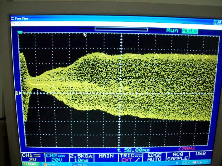

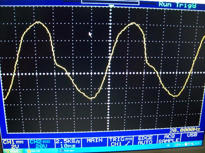

Beitrag "Re: EL34-SE-Amp mit allen Tricks" Oszillographiere mal bitte am Speaker bzw. an der Anode. :-(
D a r i u s M. schrieb: > Beitrag "Re: EL34-SE-Amp mit allen Tricks" > Oszillographiere mal bitte am Speaker bzw. an der Anode. Beitrag "Re: EL34-SE-Amp mit allen Tricks" und folgende Messungen

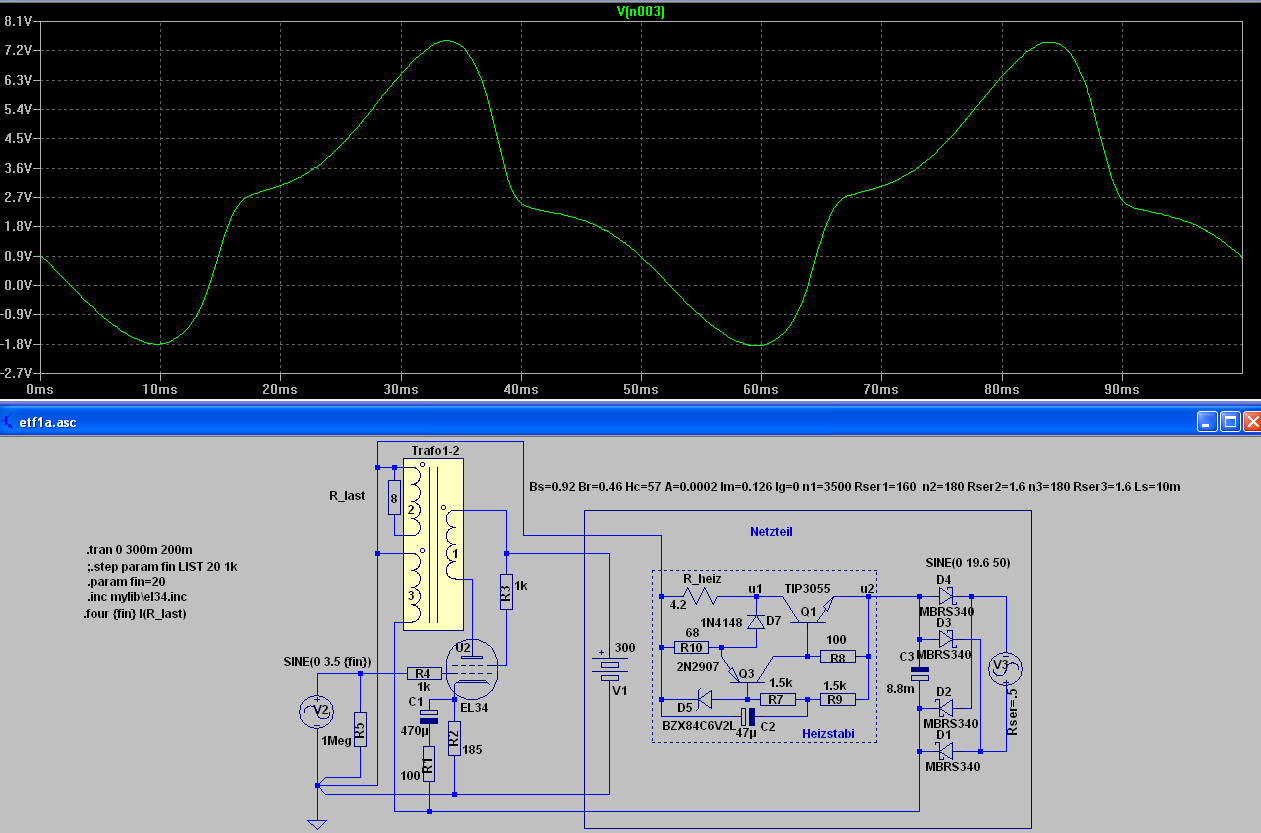

D a r i u s M. schrieb: > Beitrag "Re: EL34-SE-Amp mit allen Tricks" > Oszillographiere mal bitte am Speaker bzw. an der Anode. Ach... Du meinst "simulieren". Ich kenn die Qualität des von Dir verwendeten EL34-Modells nicht, Darius. Dessen Qualität zu überprüfen, obliegt Deiner Pflicht. VG Fred

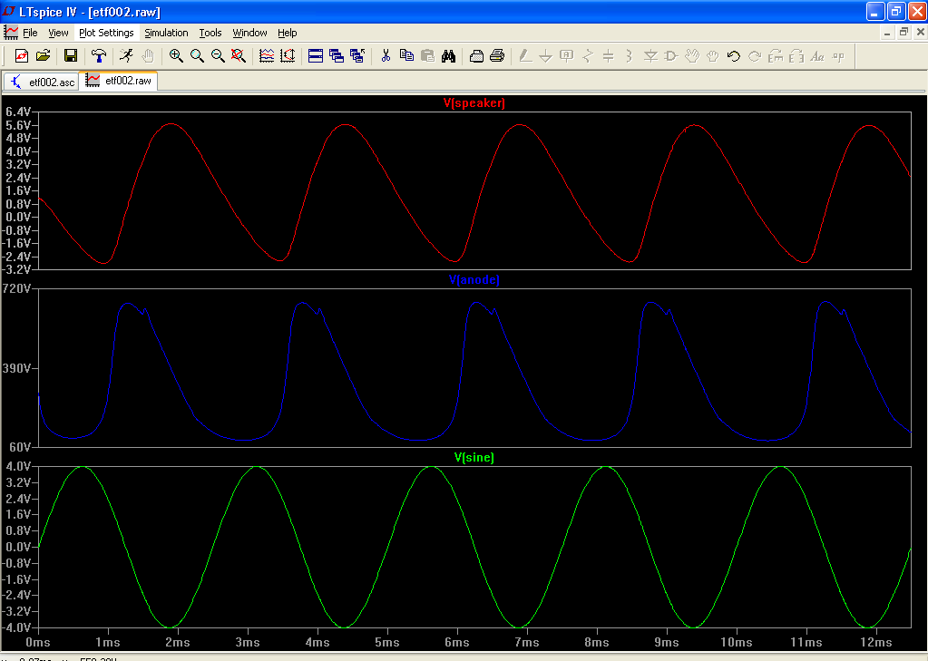

Warum verwendest Du nicht meine originale Simulationsdatei die sich mit den realen Oszi-Messungen deckt, Darius?
Kommen Fehlermeldungen. Zuviel Spam drin. Simuliert sich einen Wolf. Zudem sind die Zeiten so eingestellt, dass man das Wesentliche nicht sieht.
Ach Darius.. ich bitte Dich. Muss ich Dir jetzt die Sache auch noch vor-simulieren? Meine Herrschaften.
Beitrag "Re: EL34-SE-Amp mit allen Tricks April April" Was soll ich an der etf002.asc ändern? Woran liegt es, dass sie nicht Dein Wunschergebnis bringt?
D a r i u s M. schrieb: > Woran liegt es, dass sie nicht Dein Wunschergebnis bringt? An Dir mein lieber Darius. Geht Dein Super-Projekt nicht oder hat Dich Dein Fauxpas mit der Parafeed so geärgert? ;) Ich klinke mich hier aus. Das ist mir zu doof.

D a r i u s M. schrieb: > Und wenn man das Modell nutzt, taugt es nicht ?! Wieso sagst Du das denn immer? Es wird dadurch auch nicht wahrer- Es taugt doch wunderbar. Das Modell hatte nur damals keine zwei Sekundärwicklungen. Das ist doch völlig schnurz.
Wie vermutet, die Simu nennt für 1W ~2,7% Klirr und liegt damit mehr als eine Größenordnung über den proklamierten 0,2%. Die erforderlich Eingangsspannung liegt hierfür ebenfalls deutlichst oberhalb des bei der ETF als zulässig genannten Wertes von 2Veff. Die obere Grenzfrequenz macht an 10kHz den Abflug. Von proklamierten FG 10Hz-24kHz ohne Abfall keine Spur. Ich denke weitere Untersuchungen erübrigen sich. Da hat der Märchenonkel wieder ne tolle Geschichte erzählt.
Du willst also mit einer Simulation reale Messungen ad absurdum führen? Interessant... ;) VG Fred
Fred Quinny schrieb: > Es taugt doch wunderbar. Ja aber nein aber ja ... Du bist wie Vicky Pollard: http://www.youtube.com/watch?v=g0rs-hpH200

D a r i u s M. schrieb: > Bei Parafeed und auch Freds Vorschlag (über die Trafowicklung) > liegt die Drossel parallel zur Röhre. In beiden Fällen beschränkt > sie den Frequenzbereich zumindest nach unten. Würde mich schon einmal interessieren, wo Du links die Drossel "parralel zur Röhre" erkennst, Darius ;) http://www.mikrocontroller.net/attachment/234210/parafeed1.png
http://www.mikrocontroller.net/attachment/234210/parafeed1.png Du musst DC und AC unterscheiden, Darius. Und - wie ich mehrfach schrieb - idealisierte Drosseln annehmen. Sonst funktioniert das links nicht.
Fra Nk schrieb: > Wechselspannungsmäßig über V1 und Trafo-Wicklung 3. Meine Annahme. Wechselstrommäßig erscheinen beide Schaltung erstmal gleich. Aber gleichstrommäßig eindeutig nicht. Dadurch KANN dieser Effekt enstehen: Beitrag "Re: EL34-SE-Amp mit allen Tricks" Aber NUR, wenn die Drosseln sehr groß sind (also "Gyrator", prinzipiell die gleiche Schaltung, wie ich sie im Heizkreis verwendet hab) http://www.mikrocontroller.net/attachment/233661/etfamp11a.png Denn wo ich per Gleichstrom kompensiere, spielt erstmal keine Rolle. Wichtig ist erstmal nur, dass die magnetische Wirkung des Ruhestroms der A-Betriebs-Endstufe durch einen sauberen Gleichstrom exakt kompensiert wird. Und dann kommt man - genau wie ich gewobbelt hatte - plötzlich extrem tief runter. Real gewobbelt. http://www.mikrocontroller.net/attachment/233680/etfamp36.jpg "Links 1Hz, rechts 60Hz, linear 5Hz/cm, in der Mitte 30Hz, Nullinie ganz unten, extrem langsam gewobbelt um links saubere Anzeigen zu erhalten" Beitrag "Re: EL34-SE-Amp mit allen Tricks" Das finde ich klasse und bin stolz drauf VG Fred

http://www.mikrocontroller.net/attachment/234210/parafeed1.png Falls es hier ausser "quinny" noch Leute gibt, die nicht erkennen, dass L1 signalmässig parallel zu U1 liegt, bitte melden, ich erkläre es Euch gerne. LG old. PS: Habe ich bezüglich "Holm" etwas verpasst?
