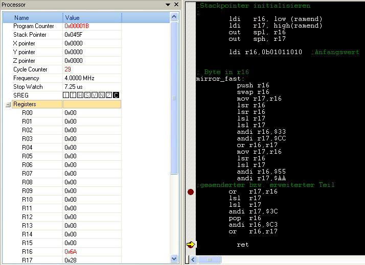

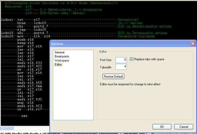

Dann spiegel doch einfach erst mal dein Byte, das du ausgeben willst:
[asm]
; Byte in r16
mirror_fast:          push r17
                      swap r16
                      mov r17,r16
                      lsr r16
                      lsr r16
                      lsl r17
                      lsl r17
                      andi r16,$33
                      andi r17,$CC
                      or r16,r17
                      mov r17,r16
                      lsr r16
                      lsl r17
                      andi r16,$55
                      andi r17,$AA
                      or r16,r17
                      pop r17
                      ret
[/asm]
Und dann schiebst du die Nibble zur Ausgabe an die richtige Stelle.
MfG Spess

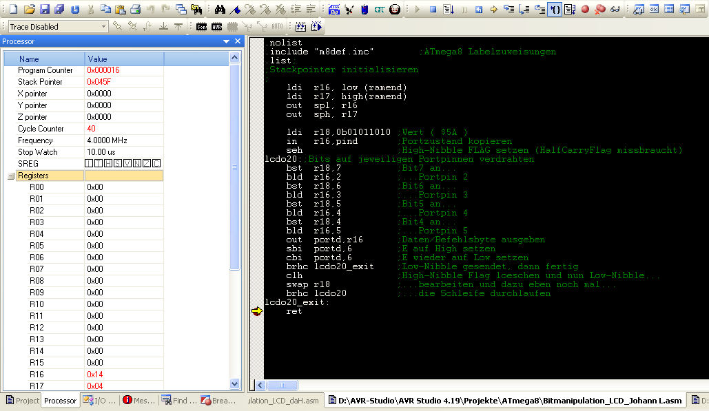

Ein klein wenig anders ist die Lage, wenn nicht irgendeine, sondern die
schnellstmögliche Lösung gesucht ist. Da wären dann erstmal einige
Randbedingungen zu klären. Aber wenn man diese mal so vorgibt, daß die
Quelldaten wie gezeichnet in einem Register vorliegen und wie benötigt
in einem anderen erscheinen sollen, wäre beim AVR wohl der Weg über das
T-Flag der schnellste, viermal bst/bld, also acht Takte insgesamt.

von Johann L. (gjlayde) Benutzerseite
Wenn es nicht glichtfrei sein muß, kann man den Code von Peter nehmen.
Wenn Glitches vermieden werden müssen, dann:
unsigned char D, P;
void bits (void)
    // P7 P6 P5 P4  P3 P2 P1 P0
    // XX XX D4 D5  D6 D7 XX XX
    P = __builtin_avr_insert_bits (0xff4567ff, D, P);
Man kann die gewünschte Umsortierung also direkt eintippseln und avr-gcc
kümmert sich um den Rest:
bits:
  lds r24,D
  lds r25,P
  bst r24,4
  bld r25,5
  bst r24,5
  bld r25,4
  bst r24,6
  bld r25,3
  bst r24,7
  bld r25,2
  sts P,r25
  ret
Hätt man auch selber drauf kommen können. jaja, nachher ist man immer
schlauer ;-)

von Bernd S. (Firma: Anscheinend Corner-Cases ;-)) (bernd_stein)
Was genau ist spiegeln ?
Kopieren ?
Also r16 auf den Stack legen ?
.nolist
.include "m8def.inc"     ;ATmega8 Labelzuweisungen
.list;
;Stackpointer initialisieren
  ldi   r16, low (ramend)
        ldi   r17, high(ramend)
        out   spl, r16
        out   sph, r17
  ldi   r16,0b01011010  ;Anfangswert
; Byte in r16
mirror_fast:
          push r16
    swap r16
          mov r17,r16
          lsr r16
          lsr r16
22
          lsl r17
23
          lsl r17
24
          andi r16,$33
25
          andi r17,$CC
26
          or r16,r17
27
          mov r17,r16
28
          lsr r16
29
          lsl r17
30
          andi r16,$55
31
          andi r17,$AA
32
;geaenderter bzw. erweiterter Teil
33
  or   r17,r16
34
  lsl  r17
35
  lsl  r17
36
  andi r17,$3C
37
        pop  r16
38
  andi r16,$C3
39
  or   r16,r17
40
41
          ret
Es war zwar noch ein bischen mehr zu machen, aber laut Simulator und
vergleich mit Papier und Bleistift scheint es zu funktionieren.
Danke.
@der alte Hanns
Du hast zwar zuerst gepostet aber dieser Code sah erstmal überschaubarer
aus. Es ist wiklich eine praktische Umsetzung eines vorgegebenen
Layouts, aber das weißt Du jetzt sicherlich schon. Werde mich evtl.
gleich noch motivieren Deinen angehangenen Code durch zu arbeiten.
Danke.
@Winfried J.
Auch Dir danke ich und werde wohl erst übermorgen dazu kommen Deinen
Code zu testen.
Ich sehe grad das der Code trotz Korretur immer noch nicht sauber
formatiert ist. Habe diesen direkt aus dem AVR-Studio kopiert und dann
die Stellen formatiert, die jetzt immer noch aus der Reihe tanzen.
Bernd_Stein
Habe mich ein wenig erinnert.
Also im AVR-Studio unter Edit => Show Whitespace, kann man gut sehen ob
die Tabs mit Leerzeichen ausgefüllt werden oder nicht ( .... ) bzw. ( >>
Um die Tabs mit Leerzeichen zu füllen muß unter Tools => Options =>
Editor das Häkchen bei Replace tabs with space gesetzt werden.
Leider wirkt sich das nicht sofort aus, so das das AVR-Studio erst
geschlossen und wieder geöffnet werden muss.
Bernd_Stein
> ; Byte in r16
> mirror_fast:
>           push r16
>     swap r16
>           mov r17,r16
>           lsr r16
>           lsr r16
>           lsl r17
>           lsl r17
>           andi r16,$33
>           andi r17,$CC
>           or r16,r17
>           mov r17,r16
>           lsr r16
>           lsl r17
>           andi r16,$55
>           andi r17,$AA
>   or   r17,r16
>   lsl  r17
>   lsl  r17
22
>   andi r17,$3C
23
>         pop  r16
24
>   andi r16,$C3
25
>   or   r16,r17
26
>           ret
27
Danke nochmal an alle die hier sinnvoll mitgewirkt haben.
Die Methode von Johann L. gefällt mir am besten.
.nolist
.list;
    out  spl, r16
    out  sph, r17
    ldi  r18,0b01011010  ;Wert ( $5A )
    in   r16,pind       ;Portzustand kopieren
    seh                 ;High-Nibble FLAG setzen (HalfCarryFlag missbraucht)
lcdo20:;Bits auf jeweiligen Portpinnen verdrahten
    bst  r18,7          ;Bit7 an...
    bld  r16,2          ;...Portpin 2
    bst  r18,6          ;Bit6 an...
    bld  r16,3          ;...Portpin 3
    bst  r18,5          ;Bit5 an...
    bld  r16,4          ;...Portpin 4
    bst  r18,4          ;Bit4 an...
22
    bld  r16,5          ;...Portpin 5
23
    out  portd,r16      ;Daten/Befehlsbyte ausgeben
24
    sbi  portd,6        ;E auf High setzen
25
    cbi  portd,6        ;E wieder auf Low setzen
26
    brhc lcdo20_exit    ;Low-Nibble gesendet, dann fertig
27
    clh                 ;High-Nibble Flag loeschen und nun Low-Nibble...
28
    swap r18            ;...bearbeiten und dazu eben noch mal...
29
    brhc lcdo20         ;...die Schleife durchlaufen
30
lcdo20_exit:
31
    ret
Bernd_Stein
