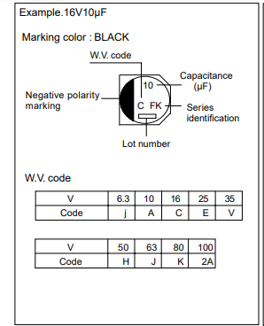

Isabell schrieb: > Nun habe ich hier z.B. stehen 470 CFK. Klingt nach Panasonic. FK Serie. "C" steht dann für 16V.
Isabell schrieb: > ich hatte mal mehrere Elkos bei Reichelt bestellt, SMD > > Nun habe ich hier z.B. stehen 470 CFK. und D93 Dann schau doch bei Reichelt in das für deinen C hinterlegte Datenblatt. https://cdn-reichelt.de/documents/datenblatt/B300/Al-SMD_FK.pdf Die machen das doch nicht nur zum Spaß.

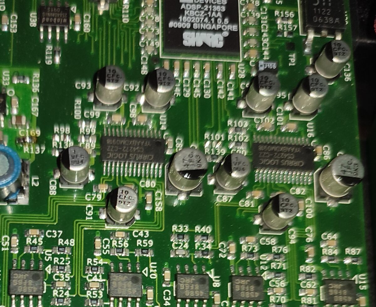

Hallo Jungs, Ich habe hier paar SMD Elkos zu ersetzten und bin nicht 100% sicher ob ich richtig erkannt! Also: 10µf 16V 1µf 35V 47µf 63V Kann mir jemand bestätigen? Danke Lg
Bearbeitet durch User
Kire J. schrieb: > Hallo Jungs, > Ich habe hier paar SMD Elkos zu ersetzten und bin nicht 100% sicher ob > ich richtig erkannt! > Also: > 10µf 16V > 1µf 35V > 47µf 63V > > Kann mir jemand bestätigen? > Danke > Lg nö, es ist ein kleines j
Ron-Hardy G. schrieb: > Kire J. schrieb: >> Hallo Jungs, >> Ich habe hier paar SMD Elkos zu ersetzten und bin nicht 100% sicher ob >> ich richtig erkannt! >> Also: >> 10µf 16V >> 1µf 35V >> 47µf 63V >> >> Kann mir jemand bestätigen? >> Danke >> Lg > > nö, es ist ein kleines j Meinnst du statt 47µf 63V muss 47µf 6,3V ? Das habe ich nicht genau gesehen. Neugier halber, wie Groß wie ist geschrieben die grosse J ? Und was ist unterschied bei diese FC und FK ? Bzw. Diese https://www.reichelt.at/at/de/elko-smd-47-f-6-3v-2000h-low-esr-vf-47-6-3-p-c-p109176.html?&trstct=pol_1&nbc=1 sollte passen ? Danke jungs, Lg

https://www.lcsc.com/product-detail/Aluminum-Electrolytic-Capacitors-SMD_PANASONIC-EEEFC0J101P_C336303.html https://www.lcsc.com/product-detail/Aluminum-Electrolytic-Capacitors-SMD_PANASONIC-EEEFK1J100P_C128459.html Kire J. schrieb: > Und was ist unterschied bei diese FC und FK ? ESR und Lebensdauer.
H. H. schrieb: > https://www.lcsc.com/product-detail/Aluminum-Electrolytic-Capacitors-SMD_PANASONIC-EEEFC0J101P_C336303.html > > https://www.lcsc.com/product-detail/Aluminum-Electrolytic-Capacitors-SMD_PANASONIC-EEEFK1J100P_C128459.html > > Kire J. schrieb: >> Und was ist unterschied bei diese FC und FK ? > > ESR und Lebensdauer. Hallo, Danke nochmal! Also ich nehme an das meine Auswahl VF- Serie sollte bessere wahl als FC serie sein https://www.reichelt.at/at/de/elko-smd-47-f-6-3v-2000h-low-esr-vf-47-6-3-p-c-p109176.html?&trstct=pol_1&nbc=1 lg
Kire J. schrieb: > Also ich nehme an das meine Auswahl VF- Serie sollte bessere wahl als FC > serie sein Es gibt keine Serie VF.
Kire J. schrieb: > Neugier halber, wie Groß wie ist geschrieben die grosse J ? 'j' 'J' (mit/ohne Punkt) Auf dem unscharfen Photo ist das wirklich etwas schwer zu erkennen.
