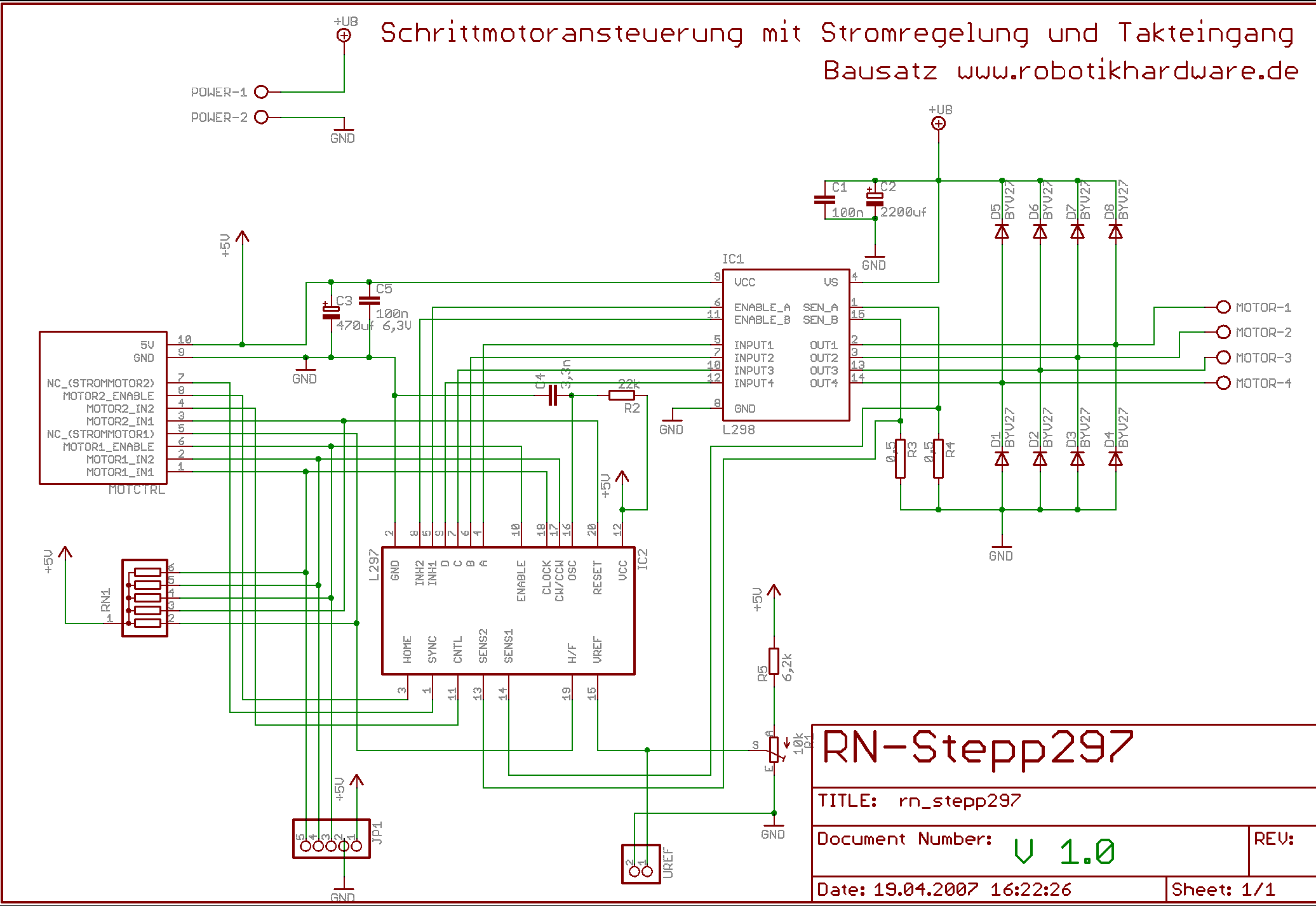

Es geht um die Ansteuerung von zwei Elektro-Schrittmotoren mit Hilfe des
Arduino. Durch erste Recherchen quer durch das Internet konnte ich in
Erfahrung bringen, dass ein zusätzlicher Motortreiber benötigt wird.
Einen passenden zu finden ist aber für die "seltsamen" Motoren etwas
schwierig...
Es geht um die folgenden Modelle:
Hersteller: Vexta
Typ: C9004-9012K
DC 2,83V
1,34A
Eine H-Brückenschaltung, die mir auf den ersten Blick passend schien
habe ich hier bei euch im Forum gefunden:
http://www.mikrocontroller.net/attachment/35894/Schrittmotor_Steuerung3.gif
Sie sieht relativ einfach aus, ließe sich somit kostengünstig
realisieren und die Werte passen (in etwa) zu den geforderten
Motor-Kenndaten.
Und jetzt endlich zu den eigentlichen Fragen:
1. Die Schaltung ist ausgelegt für Motorspannungen von 5V - 36V. Meint
ihr ich kann sie nutzen obwohl eine Nennspannung von 2,83V gefordert
ist? Könnte man evtl. für +UB (im Schaltplan rechts oben) direkt die
geforderten 2,8V anlegen!? Ein 3V / 3A Netzteil hätte ich nämlich hier.
2. Oder würdet ihr grundsätzlich von einer derartigen Schaltung abraten
und lieber mit einem L6205 oder etwas ähnlichem arbeiten? Diesen würde
ich eigentlich eher ungern nutzen, da er recht teuer ist und die gesamte
Schaltung auch wesentlich komplexer scheint als die mit dem L298.
Über hilfreiche Auskünfte würde ich mich sehr freuen!
Grüße
jolly-roger

Du kannst diese Schaltung problemlos verwenden.
Die Spannung ist nicht so wichtig bei den Schrittmotoren, sie muss nur
höher sein als die Nennspannung. Voraussetzung ist aber das der Strom
einstellbar ist wie bei deiner Schaltung.
In deinem Fall musst du an VREF mit dem Poti R1 die Spannung von 0,68V
einstellen, Shuntwiderstände von 0,5Ohm vorausgesetzt.
Die 3V von deinem Netzteil werden zu wenig sein, da im L298 schon etwa
3,1V abfallen. Das Netzteil sollte also mindestens 6V 3A bringen.

Diese Spannung fällt an den Shunt bei 1,34A ab. Ab dann setzt die
Strombegrenzung ein.

Es ist jetzt doch der schon eingangs erwähnte L297 in Verbindung mit
einem L298 geworden. Begründung dafür ist, dass in sehr vielen Robotik
Foren genau diese Kombination erfolgreich eingesetzt wird.
Die ganze Schaltung habe ich auf einer Lochrasterplatine aufgelötet aber
dabei sind noch drei Fragen aufgekommen (leider ist mein
Elektonik-Wissen derzeit noch zu gering um die Schaltung wirklich
vollständig nachvollziehen zu können, aktuell findet eher ein "blindes"
Nachbauen statt).
Frage 1: Im Schaltplan aus dem ersten Post sind "RN1", "JP1" und "UREF"
eingezeichnet. Bei keinem davon ist mir 100%ig klar um was genau es sich
handelt.
UREF ist wahrscheinlich lediglich ein Mess-Port für die
Shunt-Spannungs-Einstellung, oder!?
Aber wofür dienen die anderen beiden Ports?
Frage 2: Die ganzen +5V Anschlüsse in dem Schaltplan können ja alle
zusammen auf eine "Schiene" gelegt werden. Aber wird dafür noch eine
zusätzliche Spannungsquelle benötigt oder werden die einfach alle an die
5V des Arduino gelegt?
Frage 3: Wie kompliziert wird ganz grob gesagt die Programmierung des
Arduino werden? Bis eben war ich der Meinung, dass das mit maximal zehn
Zeilen Code machbar ist (also einfach um den Motor mal links- und mal
recths drehen zu lassen) aber dann bin ich über diesen Link gestolpert:
http://www.precifast.de/schrittmotorsteuerung-atmega32/

RN1 sind 5 PullUp-Widerstände 2k2 in einem Gehäuse, es spricht aber
nichts gegen einzelne Widerstände.
JP1 ist eine zweite Buchse zu Ansteuerung, die Punkte sind parallel zur
Buchse MOTCTRL.
UREF ist der Meßport für die Shunt-Stromeinstellung wie du richtig
erkannt hast.

Vielen Dank für die Antwort! Dann werde ich mir morgen nochmal fünf 2200
Ohm Widerstände besorgen müssen. Blöd, dass mir dieser Port erst beim
Aufbauen so richtig aufgefallen ist.

veralteten Bauteile.
Thorsten hatte Dir den A3979 nahegelegt und ich dann dessen Nachfolger
A49xx ins Spiel gebracht. Das ist Stand der Technik, wenn man Deinen
Motor richtig betreiben will: Laufruhe und feine Schrittauflösung.
In den letzten Tagen waren hier viele Beiträge zu Schrittmotoren, wobei
auch immer wieder eine fertige Platine mit A4988 erwähnt wurde.
Als Beispiel: Beitrag "Schrittmotorsteuerung für primitive Astro-Nachführung"
Ich rate nicht dazu, diese Teile in China zu kaufen, denn es gibt auch
hierzulande seriöse Anbieter zu akzeptablem Preis. Ich dachte, Du
hättest diese Beiträge zumindest beachtet, denn mit dieser kleinen,
fertigen Treiberplatine muß man nicht viel löten.
