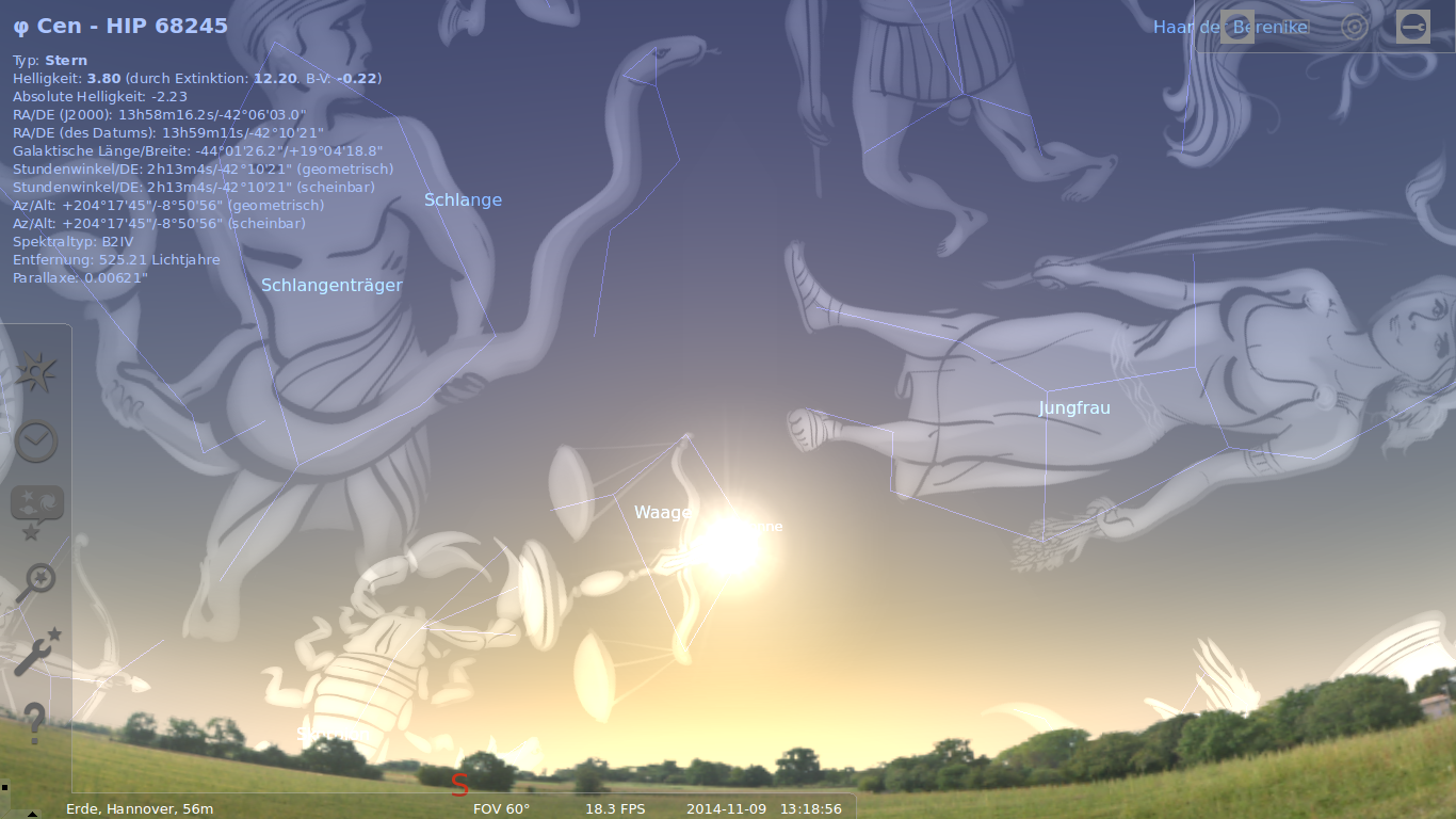

Hier noch ein "Blick zur Sonne" für alle die Stellarium nicht kennen.
Die Nachtansicht zeigt natürlich mehr von da ganz weit Draußen :-)

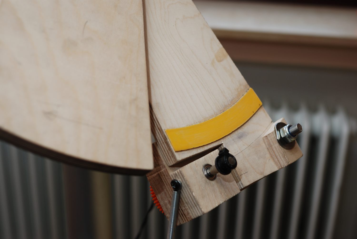

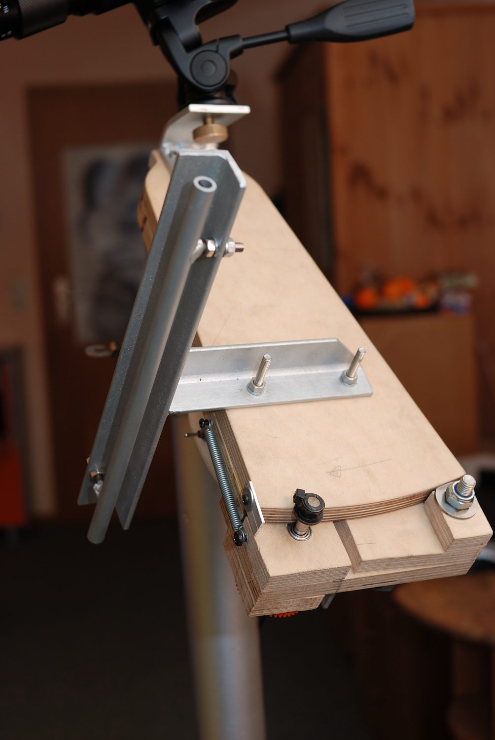

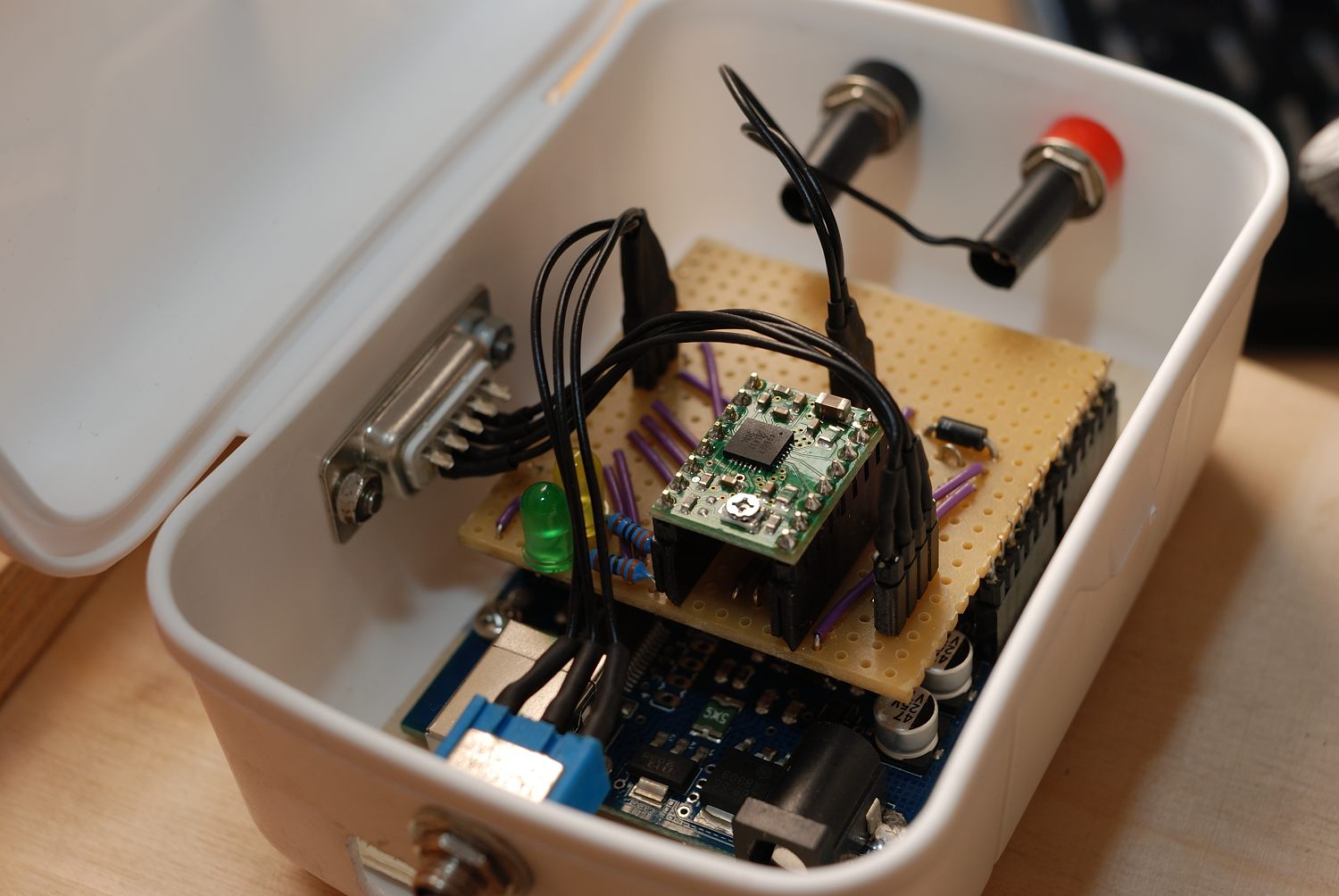

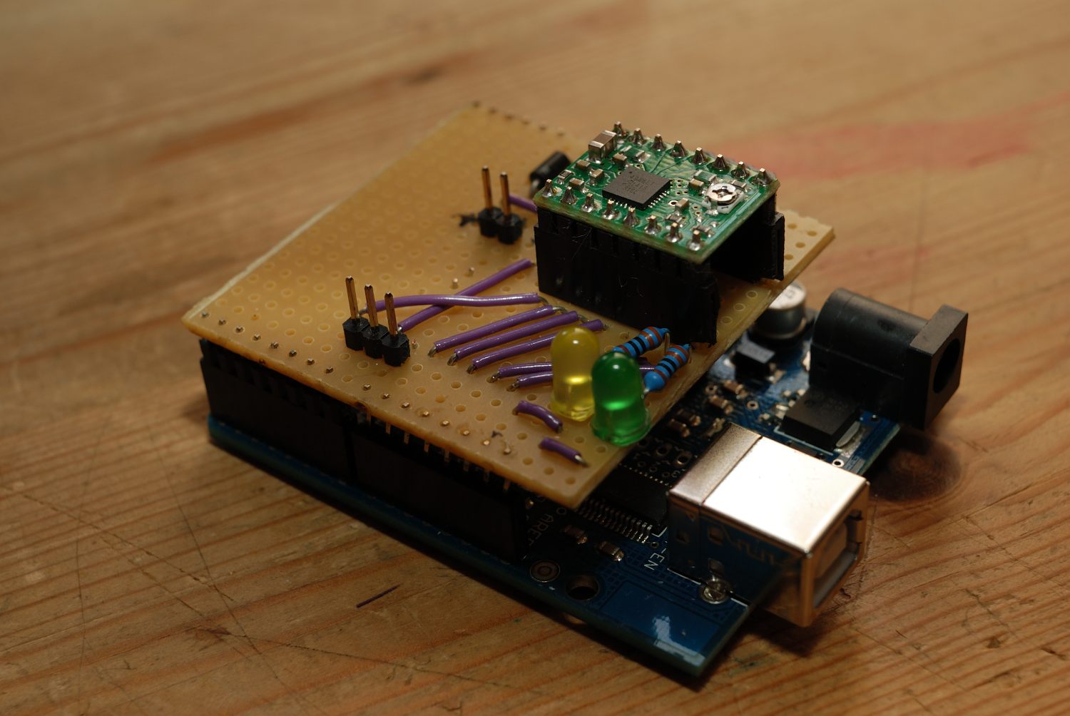

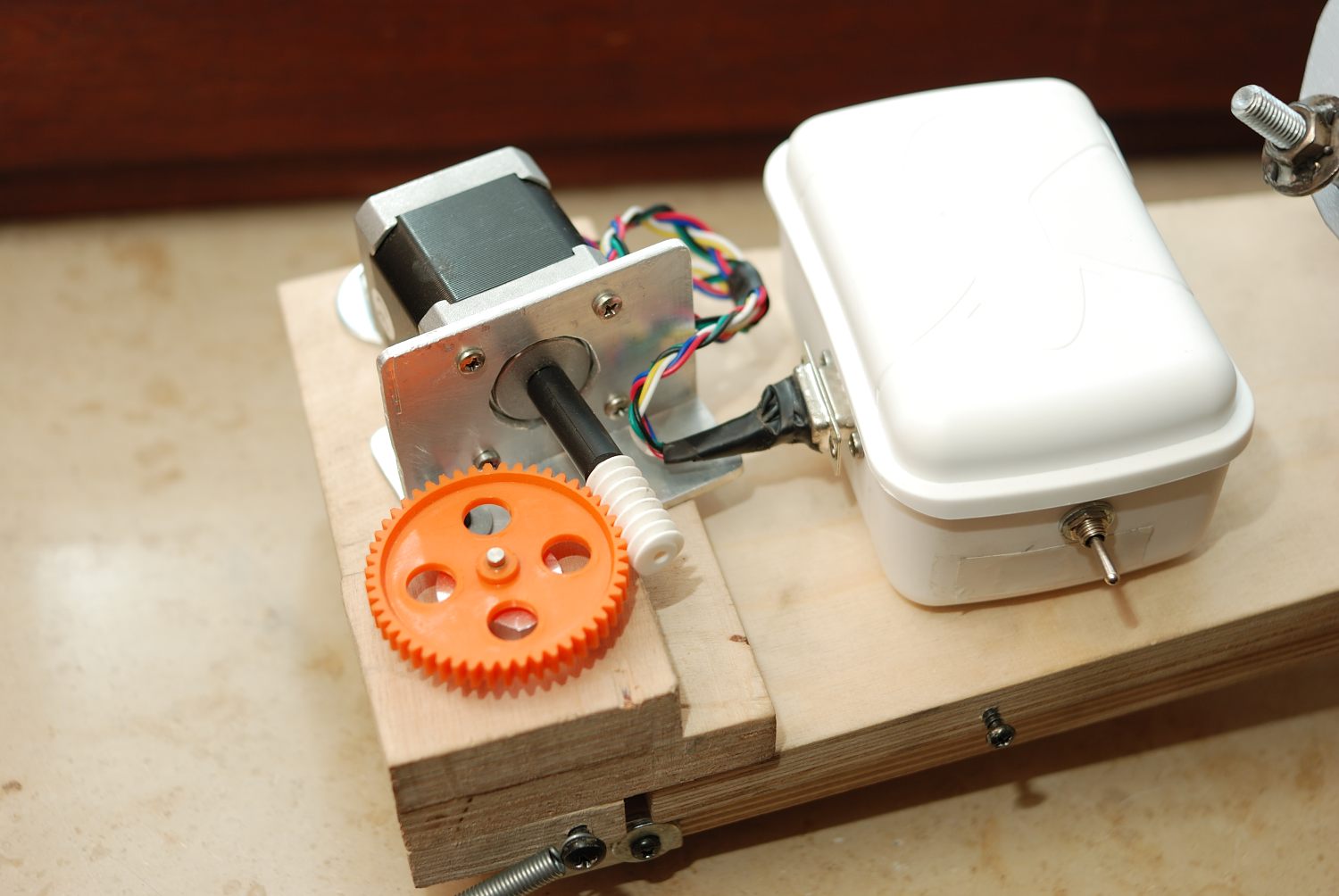

wollte nochmal kurz ne Rückmeldung geben, wie der aktuelle Stand ist:
Das Projekt hat sich doch etwas hingezogen, da ich nur wenig Zeit hatte
und die einzelnen Komponenten doch recht viel Zeit in Anspruch nehmen.
Die eigentliche Nachführmechanik mit Schrittmotorantrieb und -Steuerung
läuft schon.
Das Säulenstativ aus einem 6cm-Stahlrohr und der Kopf mit Polhöhenwiege
(um die Nachführung auszurichten) sind praktisch fertig.
Was noch fehlt ist ein Polsucher (wird vmtl. selbst gebastelt) und etwas
Farbe für die Metallteile, da diese schon Flugrost ansetzen.
Wenn alles fertig ist, gibt es natürlich einen ausführlichen Bericht mit
Bildern...
Der Schrittmotor ist vmtl. etwas überdimensioniert aber wenn der
Motorstrom fast auf minimum eingestellt ist, läuft er recht leise.
Was mich allerdings wundert: Der Schrittmotor läuft im
1/16-Mikroschrittbetrieb mit ~140Hz recht unruhig und scheint bei jedem
Vollschritt einen kleinen Ruckler zu machen (-> ~8Hz), als ob die
mikroschritte zu klein wären und zusammen nicht für einen Vollschritt
reichen würden...
Weis jemand, woran das liegen könnte?
Viele Grüße
Hannes

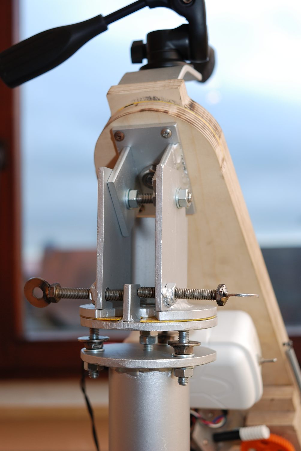

von Johannes M. (hannes_11)
über die Feiertage war wenig Zeit, sodass ich nicht nach der Ursache für
das Ruckeln suchen konnte.
Aber dafür ist die Nachführung ansonsten fertig und hatte auch schon ihr
"first light" - wie die Hobbyastromomen das nennen.
Da der provisorische Polsucher nicht funktioniert hat (zu dunkel) habe
ich zur Ausrichtung einfach am Winkelprofil des Polsuchers entlang den
Polarstern angepeilt, was erstaunlich gut funktioniert hat.
Nach einigen Versuchen mit 200mm, wo die Sterne nach 60s noch
punktförmig waren, habe ich das 500mm-Tele montiert und den Orionnebel
angepeilt.
Das erste Bild im Anhang ist ein Stack aus 7 Aufnahmen mit jeweils 60s
bei f/5,6 ;ISO 400 mit einer Nikon D80.
Das zweite Bild ist eine Aufnahme mit 12mm bei 95s; ISO400; f/4.
Die Ergebnisse sind für meine Verhältnisse ganz ansehnlich und haben
meine Erwartungen übertroffen (gerade bei 500mm).

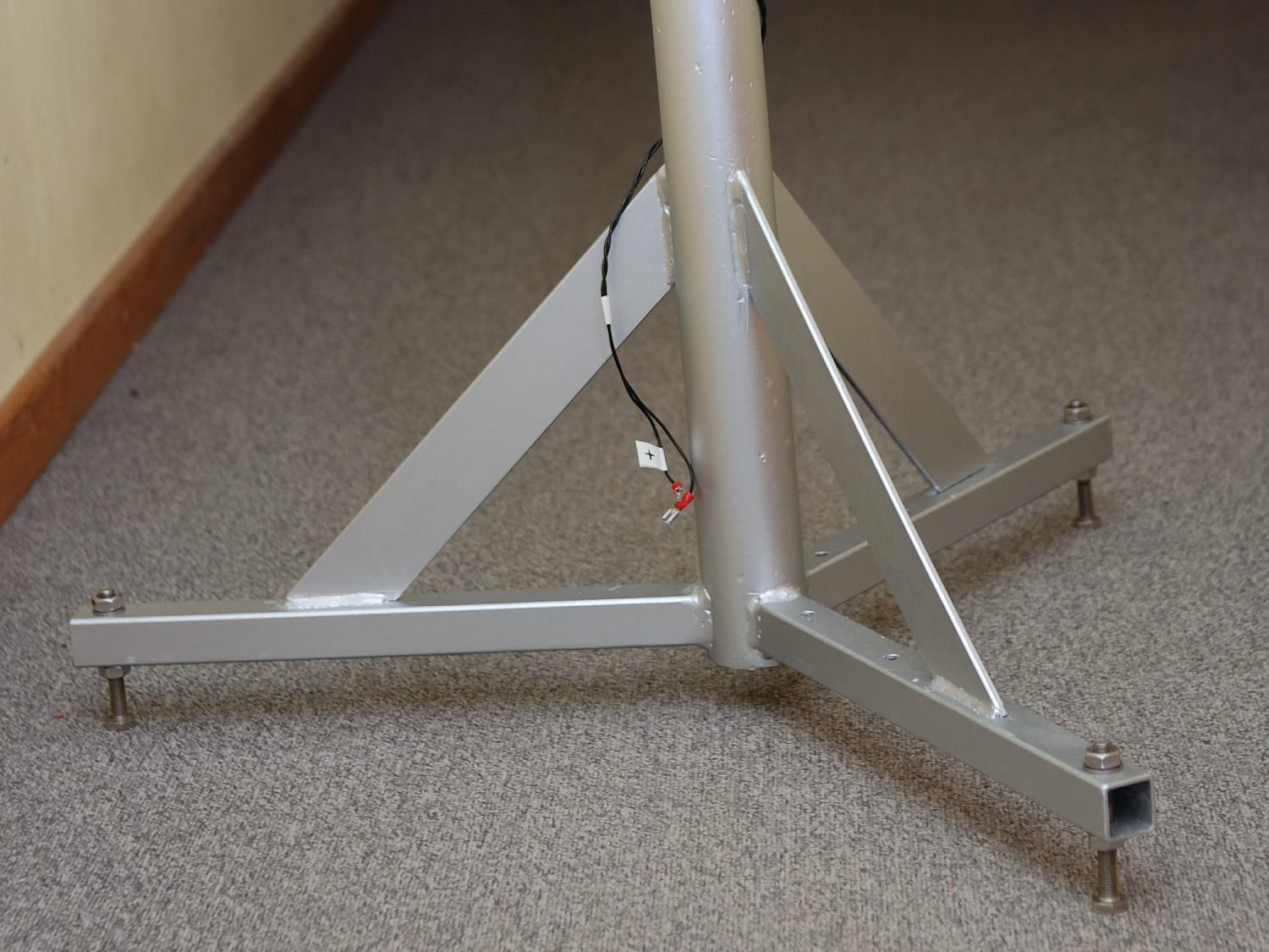

Die übrigen 8 Bilder im Anhang zeigen den Aufbau der Montierung mit
Polhöhenblock, Antrieb, Lager, Reibradantrieb, Stativ, Polsucher und die
Steuerung mit Arduino und "Motor-shield".
Stativ, Polhöhenblock und Polsucher sind aus geschweißtem Stahl
aufgebaut.
Der Reibradantrieb besteht aus Multiplex; das Kugelgelagerte Reibrad
selbst ist eine 8mm-Welle aus einem Drucker.
Für Fragen und Verbesserungsvorschläge bin ich offen :)
Vielen Dank für eure Hilfe :)
