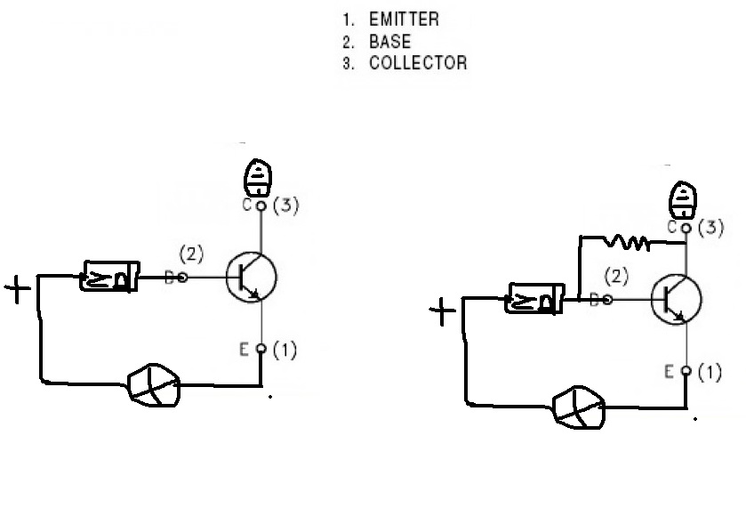

So hier mal schnell GEMALT :-) Geht beides nicht.

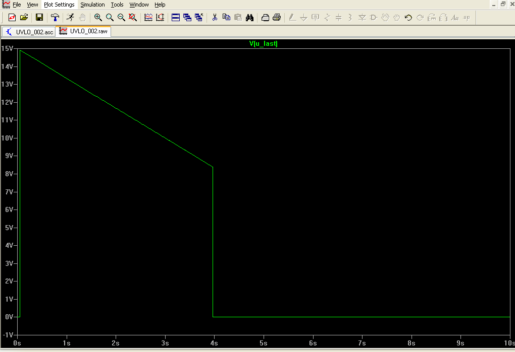

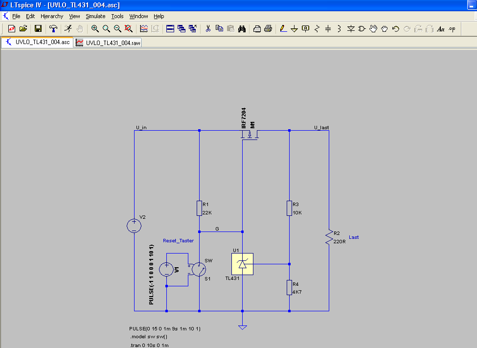

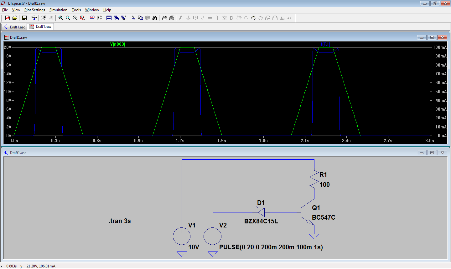

Hmm, dir fehlen anscheinend eine ganze Menge Grundlagen der Elektronik! Ich habs mal schnell in LTspice mit einer 15V-Z-Diode simuliert (siehe Anhang). R1 wäre dann deine Lampe!
DAVID ------ schrieb: > So hier mal schnell GEMALT :-) Da sind zumindest schon mal die Zenerdioden verkehrt rum gemalt.

Das wird so nichts. Selbst bei richtiger Beschaltung wirst du merken, dass die Durchbruchsspannung der Zenerdiode nicht 20V ist. Denn diese Angabe gilt nur für einen bestimmten Strom und ist selbst dann nur grob geschätzt. Beschreibe mal, wwas du damit anfangen willst (beschreibe die Aufgabe), dann kann man Dir eine bessere Lösung empfehlen.

D a r i u s M. schrieb: > http://www.mikrocontroller.net/attachment/236440/BC547.jpg > > Wozu dient die Mouse am Collector? YMMD :D

D a r i u s M. schrieb: > Wozu dient die Mouse am Collector? Das hab' ich mich auch zuerst gefragt... Masse am Kollektor ist aber auch eine eher ungewöhnliche Beschaltung.
Matthias L. schrieb: > Masse am Kollektor ist aber auch eine eher ungewöhnliche Beschaltung. Das, im Zusammenhang mit einem NPN!!!, bei 4-7 oder 10 A und einem bc547!!!, mit der Last am Emitter gegen Plus!!!, kann insgesamt nur ein TROLL sein. Denn soviel Dummheit auf einem Haufen ist unvorstellbar. Netter Versuch von bastler-david.
man man man die dummheit mancher voll id. ist auch schlimm natürlich weis ich das der kleine 547 keine 10A macht es war mehr als versuch für ein großen npn gedacht und wollte es erst mal klein mit 20mA testen darum gings aber NIE. Wenn ich mal so frei sein darf: >Beschreibe mal, wwas du damit anfangen willst (beschreibe die Aufgabe), dann kann man Dir eine bessere Lösung empfehlen. >Also Die aufgabe ist ein akku vor dem tode zu bewaren das akku pack sollte nicht weiter wie 18,7-19 volt entladen werden. Der zu erwartete strom peile ich mal bei 10A an.(absolutes Maximum und nur kurzzeitig also paar sek normal wären um die 4-7A. Klar ? Von der sache reicht auch eine LED die angeht wenn der akku in richtig leer geht.

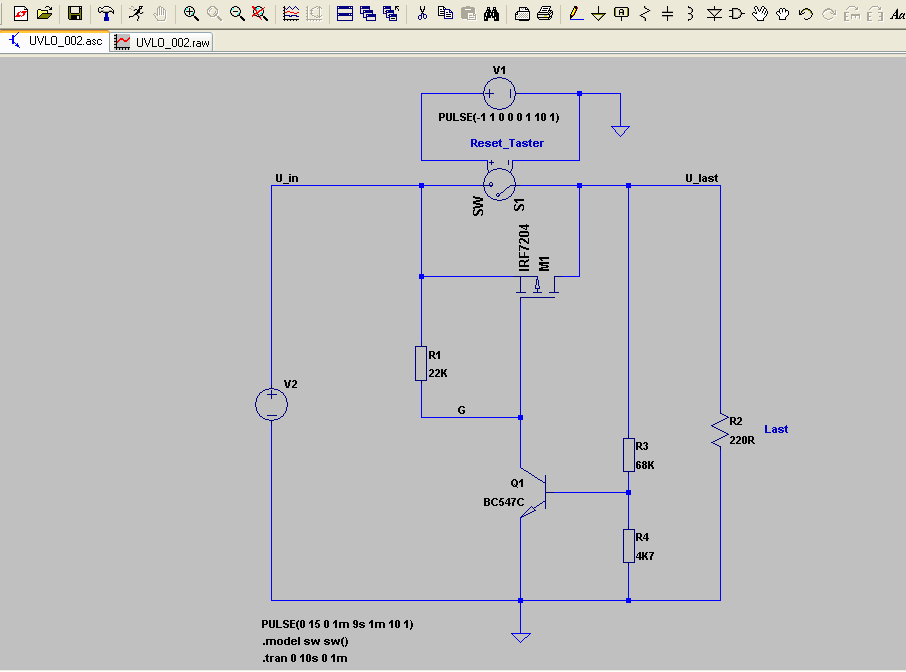

Stefan us schrieb: > Die Schaltung bleibt solange an, bis > man die Batterie kurz abklemmt oder bis sie leer wird. Nö. In "ausgeschaltetem" Zustand wird das Gate durch die Kette von Widerständen auf Minus gezogen, so dass der MOSFET wieder durchschaltet. Es wird sich unterm Strich ein Arbeitspunkt einstellen, bei dem am MOSFET ein paar Volt abfallen. Die Schaltung könnte jedoch funktionieren, wenn der 22k-Widerstand nicht zwischen Gate und Drain, sondern zwischen Gate und Source läge.
Andreas Schweigstill schrieb: > Nö. In "ausgeschaltetem" Zustand wird das Gate durch die Kette von > Widerständen auf Minus gezogen, Und Source ist dann auch an Masse. Usource=Ugate und der FET bleibt hochohmig. Der User stefanus ist ein schlauer Fuchs. Gefällt mir. LG old.
Source ist wohl erst dann auf Masse, wenn der Akku so leer ist, dass sich die Schaltung erübrigt ...
G. H. schrieb: > Source ist wohl erst dann auf Masse, wenn der Akku so leer ist, dass > sich die Schaltung erübrigt ... Ihr habt Recht. Das liegt daran, dass der TL wie ein Transistor auch, linear arbeiten kann. Hatte ich nicht bedacht. Danke. Man braucht also noch einen Transistor so ähnlich wie da: Beitrag "Re: bc547 Transistor mit z diode betreiben will nicht so richtig." Probiere ich später mal ... LG old.
Ja nee. FET drehen und den Widerstand auf die Eingangsseite. Dann rennt das. :-) LG old.
Eben den TL431 entdeckt ... http://ltwiki.org/?title=Components_Library_and_Circuits#Voltage_Regulators Also dieses LTSpice ist eine klasse Weichware! :-)))))))))))))))))))))))))) LG old.
Ach, was hab ich da wieder für einen Unfig gemalt. Ihr habt natürlich Recht, meine Schaltung kann nicht funktionieren.
Man kann den Taster auch parallel zum TL431 legen. Dann schaltet man nicht den Laststrom. Ich bin erstaunt, dass das png-Bild viel häufiger als die asc-Datei gezogen wird. Offenbar wird doch weniger simuliert als ich immer dachte. Deshalb hänge ich mal noch die Schaltung als png-Bild dran. Die Spannungsquelle V2 simuliert die Batterie. Ihre Spannung fällt von 15V an stetig ab. V1 betätigt kurz mal den spannungsgesteuerten Schalter. Stefan us schrieb: > ... Dafür habe ich etwas LTSpice dazu gelernt. Danke für die Anregung dazu. LG old.

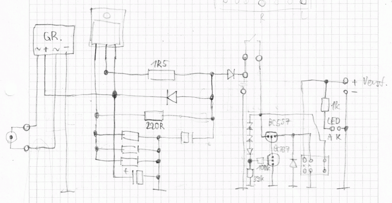

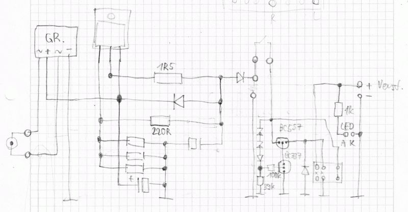

Hallo, ich habe das damals so gelöst wie in Beilage. Ich weiss, ein bisschen chaotisch, nichtr alle Werte drinn, nicht aktualisiert, aber vielleicht hilft's. Mit der Zener-Diode schaltet sehr exakt bei 10V2. Wir reden vom rechten Teil. Der linke Teil ist die Ladeschaltung mit LM317 mit Strombegrenzung UND Ladeschlussspannung 13V8. gleich nach der zweiten Diode ist sachte der Akku (in diesem Fall 12V Blei) eingezeichnet. Die Zener weiss ich nicht mehr welcher Wert, warscheinlich 2x 5V1. Unten rechts ist das Relais. Wenn jemand weiter interessiert ist, kann ich die Box mal öffnen und nachschauen... Gruss Chregu
