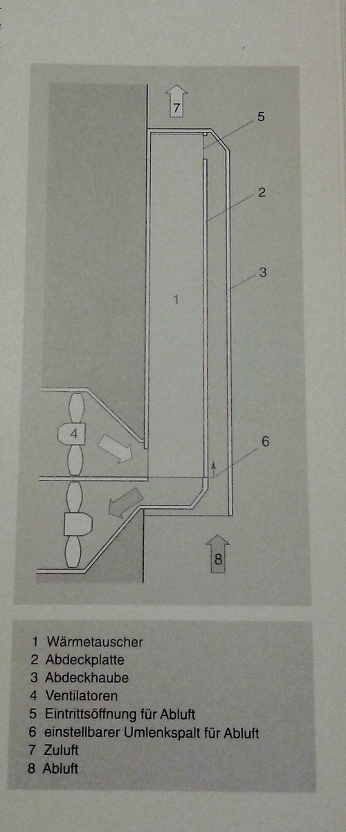

Hier eine ganz gute Beschreibung eines Eigenbaus: www.homolog.de/oekit/Lueftung_mit_WRG_im_Eigenbau.pdf http://www.homolog.de/oekit/oekit.htm Kopierfolien sind offenbar aus http://de.wikipedia.org/wiki/Polyester (ist eine Gruppe -> http://de.wikipedia.org/wiki/Polyethylenterephthalat#Polyesterfolie -> 12 µm: http://de.wikipedia.org/wiki/Rettungsdecke)
Ein interessanter Wärmetauscher ist in diesem Buch beschrieben: http://www.amazon.de/gp/offer-listing/3923696566/ref=dp_olp_used?ie=UTF8&condition=used Seite 59 - 60 Oder in der UNI-Bibliothek ausleihen bzw. Fernleihe.
Engl. Stichworte: "DIY Heat Recovery Ventilator", "HRV", "DIY ventilation heat exchanger", "Air-to-Air Heat Exchanger"
Kurt schrieb: > Ein interessanter Wärmetauscher ist in diesem Buch beschrieben: Was macht ihn denn interessant?
- Leicht nachzubauen
- Kompaktes Gerät 50 cm x 45 cm x 8 cm
- Innenleben kann zum Reinigen (Spülmaschine) herausgenommen werden
- Große Oberfläche aus einer gefalteten Folie
- Zwei Gleichstrommotoren für Zu-/Abluft
- Bei einem Luftstrom von 80 m³/h ca. 95 % Wirkungsgrad
Im Anhang ist ein Ausschnitt aus dem Buch "Die reale Utopie, Karlheinz
Raetz 1993", die das Prinzip zeigt.
Und hier das Patent: https://register.dpma.de/DPMAregister/pat/PatSchrifteneinsicht?docId=DE4210530A1
Info schrieb: > Und hier das Patent: > https://register.dpma.de/DPMAregister/pat/PatSchrifteneinsicht?docId=DE4210530A1 Das dürfte ja abgelaufen sein. Also frisch an den Nachbau.
Das Prinzip ist genau wie bei allen anderen. Nur Kurt schrieb: > - Leicht nachzubauen ist es sicher nicht: - "..Faltenkanten in Endplatte eingegossen.." - "..Faltensättel durch Platten abgedeckt .. nur jeden zweiten Spalt .." Wie willst du das machen? Bestimmt noch schwieriger, als die Strohhalmvariante ("Trinkhalm"). Das Ziel erreicht man mit einem Stapel Folien+Abstandshalter gebastelt m.E. besser. Der von Zabex beschriebene Bayernlüfter macht das offenbar mit tiefgezogenen Formteilen (Folie dünn, Seitenteil stärker?).
