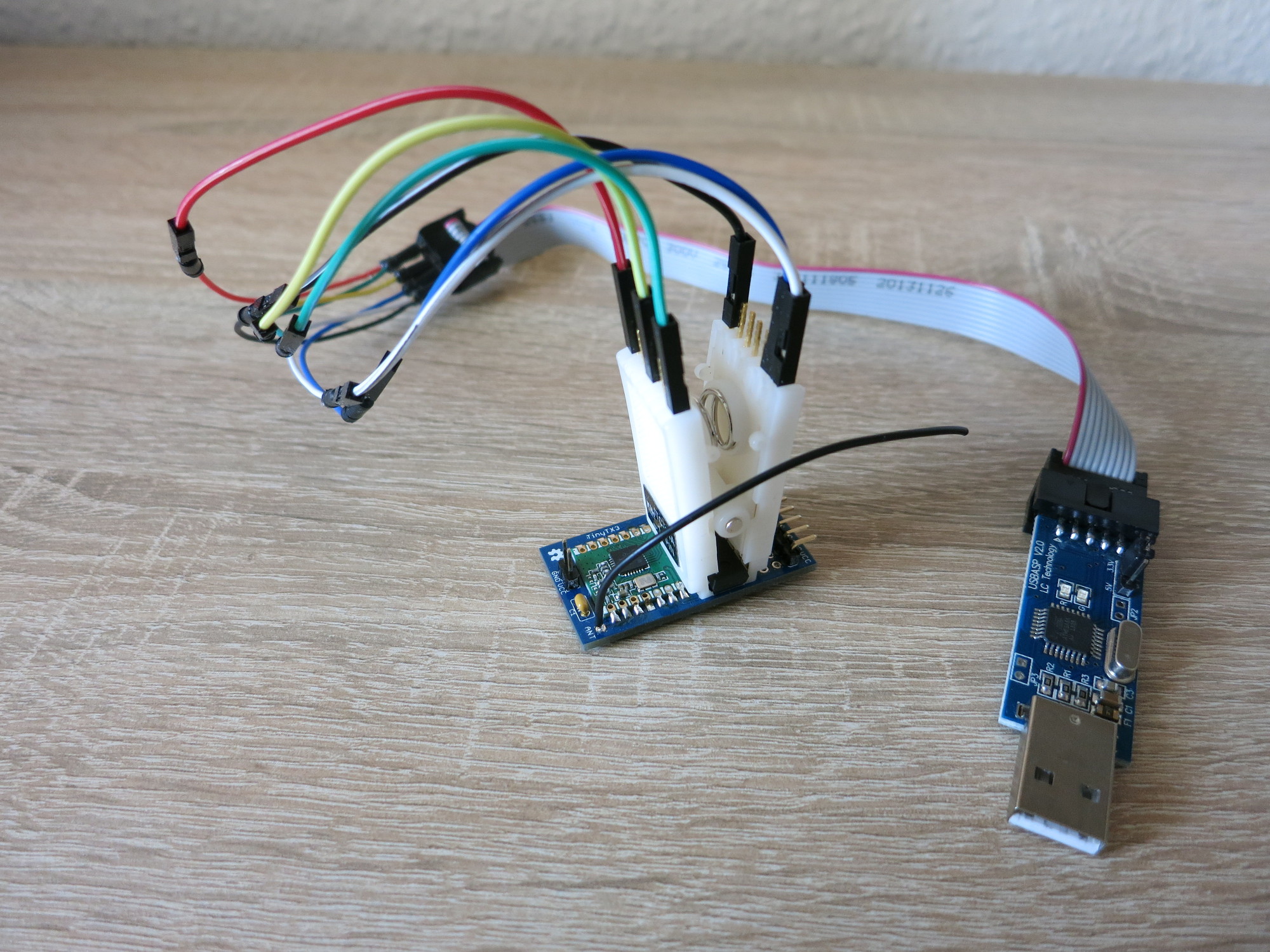

Hallo!
Ich verwende einem USBasp um einen Atmel ATtiny84A über die Arduino IDE
zu programmieren. Dabei tritt ab und zu folgender Fehler auf:
avrdude: verifying ...
avrdude: verification error, first mismatch at byte 0x08cf
0x68 != 0xa9
avrdude: verification error; content mismatch
Nach einem erneuten Programmierversuch läuft danach meistens alles
wieder ohne Probleme. Jedoch habe ich mittlerweile den dritten
ATtiny84A, der nach diesem Fehler überhaupt nicht mehr reagiert:
% avrdude -c usbasp -p attiny84 -B 10
avrdude: set SCK frequency to 93750 Hz
avrdude: error: programm enable: target doesn't answer. 1
avrdude: initialization failed, rc=-1
         Double check connections and try again, or use -F to override
         this check.
avrdude done.  Thank you.
Gehen die ATtinys durch einen Programmiervorgang so einfach kaputt? Oder
gibt es noch eine Möglichkeit den ATtiny wiederzubeleben?
Viele Grüße
Tobias

2 spontane Einfälle:
* Hast Du irgendwas an den Fuses gemacht (Reset, Clock, Debugwire,
etc.)?
* Frei fliegender Drahtverhau + Programmiersockel (oder Steckbrett) +
Wackelkontakt?

Da die ATtiny84A mit 1 MHz ausgeliefert werden, habe ich ihn initial auf
8 Mhz umgestellt:
avrdude -pattiny84 -cusbasp -e -Uefuse:w:0xFF:m -Uhfuse:w:0xD7:m -Ulfuse:w:0xE2:m -B 10
Danach habe ich an den Fuses nichts mehr geändert.
> Wackelkontakt?
Der Microcontroller ist über einen IC Test Clip mit dem USBasp verbunden
(siehe Anhang). Ein Wackelkontakt sollte da eher unwahrscheinlich sein
oder?

#3894743
> oder?
Ich sehe daß Du mit den preisgünstigen vorkonfektinierten
Steckbrett-Drahtbrücken (männlich-mannlich), erhältlich bei eBay
arbeitest.
Da hatt ich kürzlich ne ganze Ladung bei denen war (obwohl optisch nicht
zu erkennen) das blanke Metall am ende mit einem *hauchdünnen
transparenten Kunststoff-Film überzogen*! Das waren wohl Reste der
Isolierung oder weiß der Geier, optisch nicht zu erkennen, erst nach
abkratzen mit dem Fingernagel erkenntlich.

Ich tippe auf die abenteuerliche Verkabelung als Ursache.
OP #3895296
Die Verkabelung ist zugegebenermaßen verbesserungswürdig. Jedoch konnte
ich auch nach mehrmaligen Messen aller Pins keine Kontaktprobleme
zwischen USBasp und den betroffenen ATtiny feststellen. Sobald ich mit
dem IC Test Clip einen anderen ATtiny anschließe, bekommt der USBasp
auch problemlos eine Verbindung.
Wie kann es also zu diesen Totalausfällen kommen? Was kann durch einen
Wackelkontakt beim Programmieren passiert sein? Können die Fuses sich
dadurch geändert haben?

Beim Programmieren war wie im obigen Bild lediglich der USBasp an den
Controller angeschlossen.
