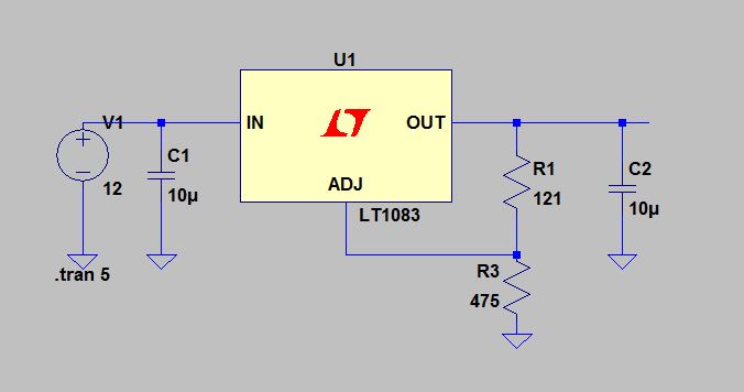

von Marco (Gast)
was muss ich besser machen? was ist falsch?
mein erstes Projekt. heute Vormittag wusste ich nicht dass es so etwas
gibt ...
In 12V
Out 6,1V 2,5A
Würde das funktionieren? Wie macht das der Fachmann? Benötige eine
"saubere" Spannung.
DANKE!!!!
von Björn P. (bjrn_g)
Hängt ganz davon ab, was damit betrieben werden soll.
Klick auf "Run", Probe an den Ausgang von U1 und du weißt es.
Bei dieser Leistung wohl eher mit einem Schaltregler. Eine
14,75W-Heizung aufzubauen ist nicht gerade effektiv.
Für den Anfang aber sicherlich in Ordnung...
von MaWin (Gast)
Marco schrieb:
> In 12V
> Out 6,1V 2,5A
> "saubere" Spannung.
Das funktioniert, wenn der 10uF Kondensator am Ausgang ein Tantalelko
ist. Allerdings brauchst du für 2,5A keinen LT1083, ein LT1085 tut es,
und für 12V auf 6V keinen Low Dropout Regler, ein normaler LM350 täte es
auch.
Egal welcher linearer Regler, alle haben dieselben Verluste (nämlich 15
Watt) und benötigen einen Kühlkörper (von ca. 2K/W).
Effektiver sind nur Schaltregler, die erzeugen aber keine so saubere
Spannung. Dennoch wird sie sauber genug sein.
Als erstes rechne mal aus, wieviel Verlustleistung du bei 5,9V und 2,5A
am Linearregler hast. Alles über 1W ist relativ schwierig zu handeln für
den Anfänger...
> gibt ...
Jeder fängt mal an...
Ja, aber es heizt halt gut. Die Widerstände habe ich jetzt nicht
nachgerechnet, aber alles dazu Benötigte steht im Datenblatt des
Linearreglers.
Marco schrieb:
> Benötige eine
> "saubere" Spannung.
Er nimmt z.B. zuerst einen Step-Down-Wandler (wesentlich effizienter,
sprich: viel weniger Wärme) der auf etwa 6,8V regelt. Danach kann man
einen Linearregler nehmen, so wie du es gemacht hast.

MaWin schrieb:
> Marco schrieb:
>> In 12V
>> Out 6,1V 2,5A
> ist.
wird erledigt
ist ausgetauscht
> auch.
LM350? Warum ist der so preiswert? Wo ist das Problem?
15 WATT! Unglaublich. Wie warm wird das Teil? (Ist das dann ein
Zigarettenanzünder ...)
wie werde ich das feststellen?

Dann sag uns doch einfach mal...
... wie sauber die Spannung sein muss?
... was das für ein Projekt ist?
von Marco (Gast)
original NT
Eingangsspannung          230VAC
Trennung Eingang/Ausgang  galvanisch getrennt, erdfrei
Ausgangsspannung          6VDC
Ausgangsstrom             2,2A
CV-Stabilität Last 0-100% 10mV
CV-Restwelligkeit Ueff    10mV
Ausregelzeit              75µs
Kopfhörerverstärker. Stromquelle soll ein 12V NT sein (OG NT beim Umzug
verloren gegangen)

erscheinen mir die 2A etwas hoch. Möglicherweise reicht da schon
die Hälfte. Normalerweise sollte man das ganze mit Hilfe eines
Labornetzteils ausprobieren. Dann weiss man auch welcher Strom
wirklich benötigt wird. Theoretisch könnte auch die Anodenspannung
aus den 6V erzeugt werden; das wäre aber ungewöhnlich, weil es den
Klang nochmehr verschlechtern würde. Ich denke, Du brauchst einen
Fachmann vor Ort, der sich Deinen Verstärker genau ansieht und
dann ein passendes Netzteil konstruieren könnte.
Gruss
Harald

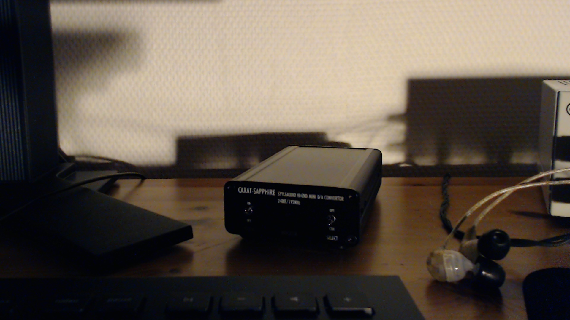

Ja, ist analog mit Eisentrafo. Hoffe das funktioniert wie gewünscht.
Die Geschichte mit PC-NT und dem Wandler von Conrad verwende ich dann
für das alte Teil, ein Carat-Sapphire mit Shure SE425-CL Kopfhörer. Hier
treffen 1a Messschriebe und wunderbare digitale Technik zusammen - alles
Schrott und wird nur noch zum telefonieren verwendet.
