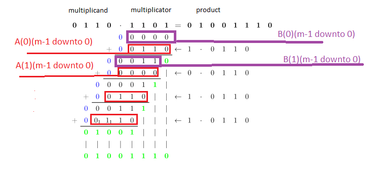

ich bin dabei Uni-bedingt einen Multiplizierer zu basteln und komme
leider seit fast einer halben Woche nicht weiter. Ich finde einfach
nicht den Fehler und habe das Gefühl dass ich den Wald vor lauter Bäumen
nicht sehe.
Wenn ich das ganze mit ISim simuliere ist mein Produktvektor komplett
Undefined.
Da ich inzwischen ziemlich im Zeitdruck mit der Abgabe bin wollt ich mal
schauen ob mir jemand hier im Forum weiterhelfen kann - bin ich über
jeden Tipp dankbar.
Code des Multiplizieres:

von Klaus M. (max_musterm)
@IKmiller ich weiß nicht genau was du mit synthetisierbar meinst, aber
ich denke nein. Der Code soll nur fehlerfrei über ISim simuliert werden
können.
@Rest
Ah sorry, total vergessen,
also,der Plan war/ist, am Beispiel mit der Multiplikation von 0110 *
1101: (siehe Bild)
multiplicand (m bit lang) * multiplicator (n bit lang) = produkt (m+n
bit lang)
Erst alle "einzel" Multiplikationen vom least significant bit aus bis
zum most sig. bit  (vom Bultiplikator) durch eine Schleife ausführen und
die Ergebnisse davon in der Matrix A speichern.
also :
1 * 0110 = (0110)
0 * 0110 = (0000)   wobei dies die Matrix A darstellen soll
1 * 0110 = (0110)
1 * 0110 = (0110)
Dann im nächsten Schritt die Matrix B in einer Schleife generieren.
Diese hat in der ersten Zeile nur "0000" und entsteht danach durch
Addition von ihrer vorherigen Zeile mit der entsprechenden Zeile aus A,
wobei hier das least significant bit nur temporär in c1 gespeichert bzw
ans produkt weitergegeben wird.
Dies dann bis zum Ende ausführen und am Schluß den Kopf des Produktes
von c1 erhalten.
Ich hoffe zusammen mit dem Bild ist dies einigermaßen verständlich.
Hier auch nochmal der Code in VHDL:

Ein Tipp zum Thema "Schleifen mit Signalen": Signale übernehmen in VHDL
erst beim nächsten "wait" oder am Prozessende den zuletzt an sie
zugewiesenen Wert...
Du brauchst für solche Schleifen als "Zwischenspeicher" immer Variablen.
Ich würde für so eine stumpfsinnige und praxisferne Aufgabe (es gibt wie
schon gesagt den fertigen Operator) einfach mal per Reverse Engeneering
angehen: wie ist der Operator in der numeric_std umgesetzt? Den
Quellcode dafür gibts an jeder Ecke...
