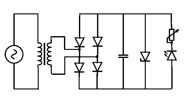

Normalerweise werden Leds mit 12V Trafos und Vorwiderstand betrieben. Aber kann man sich eine einfache Stromversorgung nicht einfach selbst bauen? Eine Möglichkeit wäre ein Kondensatornetzteil, aber das ist für eine Tischlampe nicht so gut, wegen der hohen Spannung an den Leds und der Berührungsgefahr. Im Anhang der Schaltplan für eine Tischlampe mit ca. 300mA. Dafür einen kleinen Printtrafo für ca. 3€ und dann kann man den AC noch mit deinem Gleichrichter in DC wandeln und mit einem Elko glätten. Dann ist es vermutlich das sinnvollste die Spannung mit einer Z-Diode und einem Vorwiderstand einzustellen. Alternativ könnte man auch einen LM317 Linearregler nehmen, der die Spannung zuviel genauso exakt wegschneidet. Als dritte Alternative könnte man anstatt der Z-Diode einen Led Treiber DC-DC 9-36Vin 300mAout nehmen. Kostet auch so 3€. MW LDD-300L. Dann brauchts nur noch eine 1W Led mit 300mA Stromaufnahme. Gibt es noch einfachere, günstigere Möglichkeiten?

Hallo, > Gaßtgeber schrieb: > Normalerweise werden Leds mit 12V Trafos und Vorwiderstand betrieben. Das ist Unsinn. LED werden wenn möglich mit einer Konstantstromquelle betrieben. Und wenn mit Festspannung, dann möglichst mit einer, die kanpp über der Flußspannung der LED liegt. > Aber kann man sich eine einfache Stromversorgung nicht einfach selbst > bauen? Wozu? Für ca. 3...6€ gibt es kleine Steckernetzteile mit 4,5...5V in Schaltreglertechnologie mit gtuem Wirkungsgrad undf geringem Ruhestrom. http://www.conrad.de/ce/de/product/514216/Stecker-Netzteil-Festspannung-VOLTCRAFT-FPPS-5-3W-5-VDC-600-mA?ref=searchDetail http://www.reichelt.de/Universalnetzteile/MW-3N06GS/3//index.html?ACTION=3&GROUPID=4945&ARTICLE=87338&OFFSET=500&WKID=0& http://www.pollin.de/shop/dt/NDU3ODQ2OTk-/Stromversorgung/Netzgeraete/Steckernetzgeraete/Mini_USB_Stecker_Schaltnetzteil_GARMIN_PSAA05A_050.html > Eine Möglichkeit wäre ein Kondensatornetzteil, aber das ist für > eine Tischlampe nicht so gut, wegen der hohen Spannung an den Leds und > der Berührungsgefahr. Eben. Und der Wirkungsgrad ist mies. > Im Anhang der Schaltplan für eine Tischlampe mit > ca. 300mA. Dafür einen kleinen Printtrafo für ca. 3€ und dann kann man > den AC noch mit deinem Gleichrichter in DC wandeln und mit einem Elko > glätten. Sinnloser Aufwand. Ich habe schoen einige kleine Tischlampen mit kleinem Steckernetzteil gebaut und selbst im Einsatz. http://uwiatwerweisswas.schmusekaters.net/Uwi/ELEKTRONIK/LED_LAMPEN/SCHREIBTISCHLAMPE/ Als einfache aber völlig ausreichende und zuverlässige Dimmerschaltung geht diese (oben): http://uwiatwerweisswas.schmusekaters.net/Uwi/ELEKTRONIK/LED_LAMPEN/12-KSQ_3_HP-LED.pdf Die kann für eine weiße LED auch an %v angepasst werden. http://uwiatwerweisswas.schmusekaters.net/Uwi/ELEKTRONIK/LED_LAMPEN/TASCHENLAMPE/LED_Steuerung.pdf > Dann ist es vermutlich das sinnvollste die Spannung mit einer > Z-Diode und einem Vorwiderstand einzustellen. Was soll daran sinnvoll sein? damit kann man nicht mal die Helligkeit dimmen. > Alternativ könnte man auch > einen LM317 Linearregler nehmen, der die Spannung zuviel genauso exakt > wegschneidet. Überflüssig und unsinnig. > Als dritte Alternative könnte man anstatt der Z-Diode > einen Led Treiber DC-DC 9-36Vin 300mAout nehmen. Kann man machen, wenn man nicht 3 BE löten kann. > Gibt es noch einfachere, günstigere Möglichkeiten? Vorschläge hast du genug, Baue einfach was nach. Gruß Uwi

@TO: Power-LEDs betreibt man mit Konstant*strom*, da sich zB die Spannung je nach temperatur ändert. Ist halt so. Kannste nciht ändern. Man könnte auch einen Vorwiderstand wählen, der den Strom passend begrenzt; auch das geht, da bei passend gewähltem R der Strom nie zu groß werden kann (berechnet für maximalen Strom bei minimaler Spannung). Der Strom bleibt dabei bei ausreichend großem Spannungsabfall am R relativ konstant. Das ist das was man für die normalen Signal-LEDs mit ihren maximal 20 mA macht. Bei Leistungs-LEDs mit 1W und mehr wird aber einfach die Verlustleistung unhandlich. Bezüglich Tischlampe: Entweder Steckernetzteil mit Regler im Lampengehäuse (die Dinger von MeanWell wurden oben mal genannt) oder halt sowas hier, direkt im Lampenfuß verbaut. http://www.reichelt.de/LED-Treiber/?ARTICLE=100618 Mit Netzspannung sollte man aber besser nicht rumhantieren, das kann unschön enden; Schwelbrand, Kurszschluss oder Stromschlag. Da reicht schon ein nicht korrekt veschraubter Draht. Und während man das mit der Installation meist recht gut überblicken kann; wer will schon verantwortlich sein, wenn wegen einem dummen Denk- oder Baufehler einer Eigenbaubastelei ein Mehrfamilienhaus abbrennt? Wobei man das insofern entschärft betrachten kann, dass praktisch jeder schonmal eine Deckenlampe selbst angeklemmt hat. Man sollte aber wirklich wissen, was man tut, nicht nur glauben, man wüsste es.
Gaßtgeber schrieb: > Normalerweise werden Leds mit 12V Trafos und Vorwiderstand betrieben. > Aber kann man sich eine einfache Stromversorgung nicht einfach selbst > bauen? Ja, klar. > Gibt es noch einfachere, günstigere Möglichkeiten? Du kannst dir eine oder mehrere 10W-LEDs (300mA/9V) kaufen und diese LED über einen Widerstand (5 bis 15 ohm) an ein kleines 12V Schalt-Netzteil befestigen. Du kannst dir natürlich auch eine kleine Stromquelle bauen um die Helligkeit einstellen zu können und einen Softstart der LED zu ermöglichen. 10W LED: http://www.ebay.de/itm/10-pcs-10W-White-High-Power-LED-Panel-900LM-10-Watt-Lamp-Light-/161060101161 Als Kühlkörper kann man sowas hier nehmen: http://www.reichelt.de/Profilkuehlkoerper/V-4329H/3/index.html?&ACTION=3&LA=2&ARTICLE=22221&GROUPID=3383&artnr=V+4329H oder http://www.reichelt.de/Leistungs-Kuehlkoerper/V-6716Z/3/index.html?&ACTION=3&LA=2&ARTICLE=22274&GROUPID=3382&artnr=V+6716Z oder auch http://www.pollin.de/shop/dt/MjU5OTc2OTk-/Computer_und_Zubehoer/Hardware/CPU_Kuehler_Luefter/CPU_Kuehler_ARCTIC_COOLING_Alpine_11_GT.html Du brauchst für die beiden Reichelt-Kühlkörper nur vier Löcher in das Alu zu bohren und kannst die LED dann mit etwas Wärmeleitpaste und Schraube+Mutter an dem Kühler befestigen. Bei dem CPU-Kühler musst du entweder ein Gewinde schneiden oder du nutzt eine passende Blechschraube um die LED zu befestigen. Ich habe auch schon solch eine LED mit Silikon an einen Kühler angeklebt, vorher wurde natürlich alles schön angeschliffen und gesäubert damit es hält.
Andreas Lang schrieb: > Man könnte auch einen Vorwiderstand wählen, der den Strom passend > begrenzt; auch das geht, da bei passend gewähltem R der Strom nie zu > groß werden kann (berechnet für maximalen Strom bei minimaler Spannung). Damit ist freilich gemeint: maximaler Strom bei minimaler LED-Spannung; und, sofern variabel, maximaler zu erwartender Eingangsspannung.

Jo, und vergiss den Gips nicht. Das Poti schließt du am besten genauso an, wie in deinem Schaltplan, damit man es auch auf jeden Fall auf 0 Ohm zurückdrehen kann. "Gaßtgeber", du amüsierst mich auch heute wieder wunderbar.
Easylife schrieb: > Das Poti schließt du am besten genauso an, wie in deinem Schaltplan, > damit man es auch auf jeden Fall auf 0 Ohm zurückdrehen kann. Ja, ein Widerstand in Reihe zu dem Poti ist sinnvoll. Mit den 3 LEDs hast du niemals genügend Licht um ausreichend zu sehen und der thermische Widerstand durch einer FR4-Platine ist recht hoch so dass die LEDs sehr warm werden. Ich habe hier auch ein paar dieser 10W LEDs verwendet, sie haben einen direkten Kontakt zum Kühler und werden nur mit max. 4W, meist aber mit einer deutlich geringeren Leistung betrieben. Mit diesen bedrahteten LEDs bei denen der Chip nicht direkt auf der zu kühlenden Fläche sitzt, sondern die Wärme über ein Beinchen abgeleitet wird habe ich schlechte Erfahrungen gemacht. Die Beinchen waren zwar kühl und wurden sehr effektiv gekühlt und die LED wurde nur mit 1/3 der maximalen Leistung betrieben, aber die LED hatte nach zwei Jahren aber trotzdem über 90% seiner Helligkeit verloren. Der Wärmeübergang vom Chip in der LED über die Beinchen ist eben doch sehr hoch, wenn das Beinchen eine Temperatur von 30°C hatte, dann war der Chip wahrscheinlich bei weit über 70°C.

Atmega8 Atmega8 schrieb: > dem Vorwiderstand ist es egal ob an der Quelle 12V oder 15V anliegen. NEIN, R=U/I, da der Widerstand gleich bleibt und sich die Spannung erhöht muss sich auch der Strom erhöhen, damit die Gleichung weiterhin stimmt. Probier mal LTSpice. Die Z-Diode ist mehr dazu da die Stromspitzen aus dem Netz zu filtern. Bei deinem Beispiel würde sie 1Watt verbraten, das würde mich in 1000 Stunden Betriebszeit 20 Cent kosten. Nicht sooo schlimm, aber man versucht das natürlich zu minimieren.
Gaßtgeber schrieb: >> dem Vorwiderstand ist es egal ob an der Quelle 12V oder 15V anliegen. > NEIN, R=U/I, da der Widerstand gleich bleibt und sich die Spannung > erhöht muss sich auch der Strom erhöhen, damit die Gleichung weiterhin > stimmt. Probier mal LTSpice. Deswegen dimensioniert man einen Vorwiderstand auch so, dass man noch etwas "Luft nach oben" hat. LEDs werden mit den letzten paar Prozent Strom oftmals ohnehin ncihtmehr soviel heller; besonders deutlich bei den klassischen 20mA-Chips zu sehen, die bei 15mA schon fast ihre volle Helligkeit haben. Wobei das hauptsächlich die "bright red" sind, die anderen Farben sind je nach Technik etwas "linearer"

Gaßtgeber schrieb: > NEIN, R=U/I, da der Widerstand gleich bleibt und sich die Spannung > erhöht muss sich auch der Strom erhöhen, damit die Gleichung weiterhin > stimmt. Ja, aber du kannst davon ausgehen dass diese Spannung die der z.B. 12V Transformator liefert und nach dem Gleichrichter maximal bei 17V-1.4V=15.6V liegt bei der gleichen Last immer auf den selben Wert einbricht. Das könnte man dann ein mal austesten und hat dann den passenden Wert. Wenn die Spannung bei 30mA auf 14V einbricht und du jetzt 4 LEDs in Reihe schaltest an denen 12V abfallen, dann sind noch z.B. 2V übrig die am Widerstand abfallen können. Bei meiner Schreibtischbeleuchtung hatte ich es auch so geplant dass nur eine geringe Spannung an der Strombegrenzung abfällt, damit der Strom immer schön konstant ist habe ich eine einfache Stromquelle (mit Softstart) wie im Anhang aufgebaut. Aber du wirst doch eh z.B. ein 12V Schaltnetzteil nutzen, bei denen ist der Wirkungsgrad besser und du musst den Strom nicht noch gleichrichten. Solch eine 10W LED gibt es für 60 Cent bis 1 Euro, wenn du es leichter haben willst besorge dir solch ein fertiges Modul, da sind dann 9 Chips direkt auf einer Aluplatte, die mit einer Keramikschicht überzogen ist, geklebt worden und der Wärmeübergang zum Kühlkörper ist sehr gering.

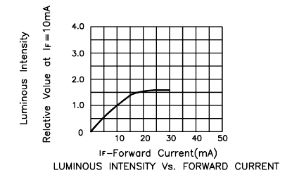

Man streut etwas Hühnerfutter auf die Plantinen, Platinen, ok danke. Atmega8 Atmega8 schrieb: > der Wärmeübergang zum Kühlkörper ist sehr gering Wünscht man sich nicht das Gegenteil? Woher hast du die Schaltung mit Softstart? Hier mal ein Bild von meiner alten Led Taschenlampe. Sehr interessant. Hab gemessen: 3,66v .22A 3x1,5V. Da ist die Led direkt auf die Sternplatine eingelassen. Es führen, wie man sehen kann, 8 Bonddrähte ins Substrat.
Gaßtgeber schrieb: > Atmega8 Atmega8 schrieb: >> der Wärmeübergang zum Kühlkörper ist sehr gering > Wünscht man sich nicht das Gegenteil? Ich meinte ja auch Wärmewiderstand. Ich hatte mal mit Ansys Workbench ein paar Simulationen gemacht, dort konnte man die Wärmekapazität, den Wärmewiderstand usw. für jedes Material einstellen. Bei meinem LED-Modul muss die Wärme durch den Saphir-kristall, dann durch die dünne Kleberschicht, durch die dünne Keramik, in das 3mm dicke Alublech, durch die Wärmeleitpaste, in den Kühlkörper ... wandert durch den Kühlkörper an den Rand und dann in die Luft. Laminare Strömungen transportieren die erwärmte Luft dann vom Kühler weg. > Woher hast du die Schaltung mit > Softstart? Das ist quasi eine der Grundschaltungen, ich habe nur die beiden Bauteile links unten, den 4,7µF Kondensator und den zweiten 1Megaohm Widerstand hinzugefügt. Die Schaltung funktioniert bei mir sehr gut, die Lampe ploppt nicht einfach an, sondern wird langsam (in ca. 3 Sekunden) hell. > Es führen, wie man sehen kann, 8 Bonddrähte ins Substrat. Das haben sie wahrscheinlich gemacht weil der Chip so breit ist und sich der Strom dann besser verteilt. Wenn du die Schaltung nachbauen möchtest kannst du den 2 Ohm Widerstand mit zwei in Reihe geschalteten 1 Ohm Widerständen (normale 1/4 Watt Typen) aufbauen. An jedem Widerstand wird dann eine Energie von 0.09 Watt (in Summe 0.18W) verbraten.
