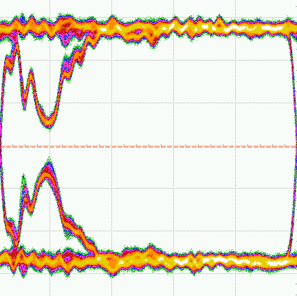

Vielen Dank für die Antworten! Bzgl. Signalintegrität und/oder Wackelkontakt muss man sich aber keine Sorgen machen? (ich kenne einen Fall mit anderen Steckern von Sa*tech...) Ich frage weil ich ich das Board vor allem für ADCs mit hohen Datenraten verwenden möchte (z.B. JESD204B das schon sehr am Limit der offiziellen Spec des Steckers sein dürfte).

Linear2 schrieb: > Bzgl. Signalintegrität und/oder Wackelkontakt muss man sich aber keine > Sorgen machen? Wackelkontakt ist absolut kein Problem. Signalintegrität schon eher. Im Anhang mal ein Augendiagramm von einem 200 MSps-Signal (ADC -> Flachbandkabel -> Board -> Briefmarke -> FPGA). Ein Teil der Reflektionen kommt auch vom FPGA. Mit anderen Timing-Contraints und IO-Delays war das bei dieser Frequenz in Griff zu bekommen. Duke
https://wiki.trenz-electronic.de/display/TE0712/IBERT+Testing bei 1.25 GBs ist die blaue auge wirklich extrem gross und eckig :) bei höheren datenrate geht es schnell zu, etwas kann man da aber "nachbessern" mit GTX tuning auch. JESD204B wie hoch willst du da gehen?
Christian R. schrieb: > Das Hauptproblem ist, dass man einen Knoten im Kopf bekommt, wenn > man > die Gegenseite zu den Boards erstellt, denn da muss man entweder im Kopf > alle Pins tauschen (1 mit 2 usw.) oder sich ein Reversed-Modell > erstellen, das die Pins schon gedreht hat. Ansonsten wie gesagt, relativ > hohe Steckkräfte. Verständlich, ich hoffe das es am Ende nicht daran scheitert ;) Duke Scarring schrieb: > Wackelkontakt ist absolut kein Problem. Signalintegrität schon eher. > Im Anhang mal ein Augendiagramm von einem 200 MSps-Signal (ADC -> > Flachbandkabel -> Board -> Briefmarke -> FPGA). Ein Teil der > Reflektionen kommt auch vom FPGA. Mit anderen Timing-Contraints und > IO-Delays war das bei dieser Frequenz in Griff zu bekommen. Um welche Datenrate handelt es sich hierbei genau? (bzw. welche Auflösung hat dein ADC?) Antti Lukats schrieb: > JESD204B wie hoch willst du da gehen? So viel wie möglich :) Ich habe noch keine konkreten Anforderungen sondern bin für meine Abschlussarbeit nur ein bisschen am Suchen. Ein 12.5GbPS Link wäre natürlich genial. Für die ADCs (und andere Komponenten) würde ich gerne ein PCB erstellen auf das man das FPGA-Modul einfach direkt drauf stecken kann und hätte daher auch entsprechend kurze Leitungen zwischen ADC und FPGA.

Antti Lukats schrieb: > https://wiki.trenz-electronic.de/display/TE0712/IBERT+Testing > > bei 1.25 GBs ist die blaue auge wirklich extrem gross und eckig :) Weiß jemand, wie bei Xilinx diese Art Augendiagramme erstellt wird? Irgendwie sehen die so anders aus, als die vom Scope. Duke
Das ist im Ibert integriert, der MGT kann die intern erstellen. Sehr praktisch. Einstellen und auslesen über ChipScope bzw. den Hardware Manager von Vivado.
Christian R. schrieb: > Das ist im Ibert integriert, der MGT kann die intern erstellen. Ja, schon klar. Aber da wird doch nicht gesampelt, wie beim Scope. Die verwenden eine andere Messmethode. Welche? Wie funktioniert das prinzipiell? Duke
man kann den sample zeit und pegel schieben, damit wir scan gemacht. es gibt auch möglichkeit ein wirkliches scope bild zu bekommen, das hat aber bis jetzt niemand gemacht. Möglich ist es aber.

Die Augendiagramme zu generieren geht übrigens nicht sonderlich schnell... Ist nicht so wie bei einem guten Oszi wo sich das schnell aus der Überlagerung der Wellenformen aufbaut ;-)
Naja, durch die JTAG Geschichte und das dauernde Neueinstellen der MGT Parameter über den DRP ist das nicht wahnsinnig schnell. Das ist ja auch nicht das gleiche wie ein Augendiagramm am Oszi. Was der interne Eyescan Mechanismus macht, ist das Verschieben des Sample-Punktes und das Verstellen der Emphasis-Parameter in den angegebenen Schritten. Zusammen mit dem PRBS Checker und der daraus kommenden BER wird das Augendiagramm erstellt. Man kann so recht schnell die optimale Einstellung für den MGT finden. Hat die VIVADO 2014.4 eigentlich immer noch den Bug, dass das Augendiagramm nur funktioniert, wenn die Windows Systemsprache auf Englisch gestellt ist? Manchmal hat man den Eindruck dort programmieren Roboter oder Hunde...
