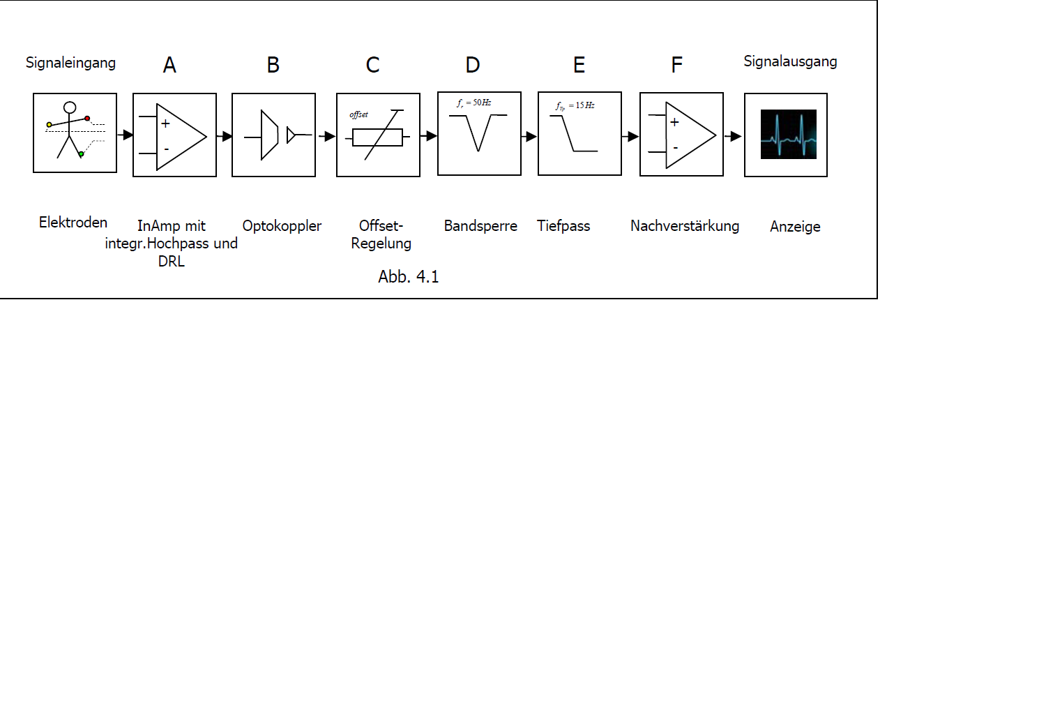

Ich habe von meiner UNI eine Projektaufgabe bekommen, dass ich ein EKG
selber bauen solle. Alles, was ich dazu bekam, ist das "Stellaris
LM3S8962 Board" und die Aufgabenstellung.
Ich habe schon einige Threads dazu durchgelesen, aber komme nicht
wirklich weiter und wollte bei den bestehenden nicht mit meiner
Unwissenheit vom eigentlichen Thema ablenken.
Meine Idee ist, dass ich 4 Klebeelektroden über die entsprechenden
Elektrodenkabel mit dem Differenzverstärker ads1298 verbinde, der
Spannungsunterschied verstärkt wird und durch die internen AD-Wandler
auf einen brauchbaren Wert kommt. Diesen Wert wollte ich danach über die
SPI Schnittstelle an den µC senden und auf dem Display ausgeben lassen.
Sind meine Überlegungen soweit richtig?
Brauche ich Dinge wie Gleichrichter, Schmitt-Trigger und
Offset-Korrektur?
MfG
Robin

Du kannst das gar nicht testen, wenn Du nur ein Stellaris Kit bekommen
hast.
Elektroden an Dir selbst ankleben ist nur zu empfehlen, wenn Du komplett
(!!!) galvanisch getrennt bist. Und da reden wir von EN60601. Die
solltest Du Dir dann mal aushändigen lassen und lesen. Mit einem
umgebauten Handynetzteil kommst Du da nicht weit.
Wenn Du aber zu den "Mir passiert schon nichts, ich passe ja auf" Leuten
gehörst, dann kannst Du ja mal bei TI suchen. Die haben auch ein paar
nette Appnotes zum Thema ECG.
Ob Du dann bipolar oder unipolar ableiten musst, siehst Du ja an den
Details der Aufgabenstellung.
Weitere Hilfestellung gebe ich lieber nicht, denn wenn Du jetzt schon
hängst, dann wäre dass grob fahrlässig^^
/regards
Andreas

es ist dringend !! davon abzuraten, ein EKG-Gerät zu betreiben, das
nicht den Vorschriften für medizinisch genutzte Geräte genügt. Das
betrifft insbesondere die Stromversorgung. In einem Labor einer Uni
würde ich geeignete Netzgeräte nicht erwarten. Ein Ausweg wäre, die
ganze Schaltung incl Computer/Prozessor aus einer Batterie zu betreiben.
Anderenfalls weise bitte den Betreuer auf das Sicherheitsrisiko hin. Das
wird er wohl auch nicht tragen wollen.
mit besorgtem Gruß Kutte

von Wolle G. (wolleg)
Robin N. schrieb:
> und
> Offset-Korrektur?
Wegen zwangsläufig entstehenden Potentialverschiebungen (z.B. durch
Muskeltätigkeit, chemische Potentiale usw.) ist eine Nulllageregelung
empfehlenswert.
Ein Sicherheitsrisiko kann vermieden werden, wenn man das EKG-Gerät auf
Batterie laufen lässt.
Mein EKG-Gerät läuft mit 2 St. NiMH-Akkus, also bei 2 bis 2,5V , zeigt
die aktuellen Kurven auf einer 320x240 Flüssigkristallanzeige an und
speichert die Werte auf einer SD-Karte, sodass die Kurven auch noch zu
einem späteren Zeitpunkt ausgewertet werden können.
Evtl. unter z.B. Beitrag "EKG Schaltung okay?" mal
nachsehen, ob etwas brauchbares dabei ist.
Bernd K. schrieb:
> Welches Sicherheitsrisiko?
Metallische Kontakte mit trockener Haut anfassen ist was anderes als mit
Klebelektroden niederohmig zu kontaktieren.
Und weil die Kiste eben niederohmig ist, genügen deutlich niedrigere
Spannungen, um "interessante" Ströme fließen zu lassen.
Der ADS1298 ist kein "Differenzverstärker" sondern ein kompletter 24 Bit
ADC mit PGA und 8 Kanälen.
Für den ADS1298R gibt es ein Eval-Board von TI, welches für Experimente
sehr empfehlenswert ist. Dafür gibt es auch einen Schaltplan.

Wenn ich das jetzt richtig verstanden habe, dann kann ich mich
entscheiden zwischen:
- über PC betreiben und mit galvanischer Trennung
und
- über Batterie betreiben, wobei ich keine galvanische Trennung brauche?
Ist die Messkette vom Bild so durchführbar oder kann ich irgendwas
weglassen oder muss etwas dazu?
MfG
Robin

von Andreas H. (ahz)
Robin N. schrieb:
>> hast.
> Leider muss ich das mit dem Stellaris Kit machen, so lautet die Aufgabe.
Schon klar. Allerdings hätte ich da eine Sicherheitseinweisung erwartet.
Und dass Dir die Uni die notwendigen Geräte für die Messungen zur
Verfügung stellt.
> und
Du brauchst IMMER die galvanische Trennung. Bei Batteriebetrieb OHNE PC,
Was willst Du denn messen ? Nur Bipolar oder auch Wilson-Ableitungen ?
Das Bild ist zu "oberflächlich". Wo wirst Du "Digital" ?
15Hz ist für EKG zu wenig. Der komplette QRS Komplex ist (IIRC) < 0.1s ~
10Hz. Und da will man ja auch noch was sehen.
Für die Messung der ST Strecke brauchst Du einen zweiten Punkt, der typ.
60-80 ms nach dem Begin der ST Strecke angelegt wird. Bei 15Hz
Bandbreite siehst Du da aber auch nichts mehr.
Kammerflimmern ist > 300 Hz und das willst Du auch sehen (naja,
eigentlich nicht, ausser der Defi liegt daneben ;-).
Ernsthaft: Du solltest deutlich schneller Samplen, auch damit Du durch
Averagen das Rauschen besser weg bekommst.
Die 50Hz Bandsperre ist "nett formuliert". Aber Du willst kein Band
sperren, sondern eigentlich nur 50Hz. Suche mal nach "Notch filter".
Dein Offsetregler regelt was ? In Deinem Bild wäre das ein
Offsetsteller. Für das "0-en" Deiner Kurve nimmst Du vermutlich den
Start der ST Strecke, denn da ist das Herz komplett entspannt
(depolarisiert), oder ?
Insgesamt wäre es schön, wenn Du Dein System mal so zeichnen könntest,
dass man erkennt, was wo (insb. auch Spannungslevel, Trennung, A-->D)
passiert.
Mein Stellaris Board hat einen AD-Wandler. Über den hatt ich vor, die
Volt-Zahl umzuwandeln.
Ich sample auf 512 Hz. Das Bild war erstmal nur für mein Verständnis
gut, was für Bauteile ich noch brauche.
> passiert.
Die Kette, die ich mir gedacht habe, könnte etwa so aussehen:
Mensch -> 2 Elektroden mit Elektrodenkabel -> Input ADS1298 -> über
SPI-Schnittstelle mit µC verbinden (über Batterie betrieben,
Offset-Regelung wird in die Software integriert, Samplerate auf 512Hz
gesetzt) -> interner AD-Wandler -> lokale Anzeige auf dem LCD-Display
Also willst Du mit dem AD-Wandler vom uP messen ?
Oder doch so, wie Du es gleich danach beschreibst ?
>> passiert.
Der ADS1298 hat 8 * 24 Bit ADCs drin. Doch die nehmen ?
