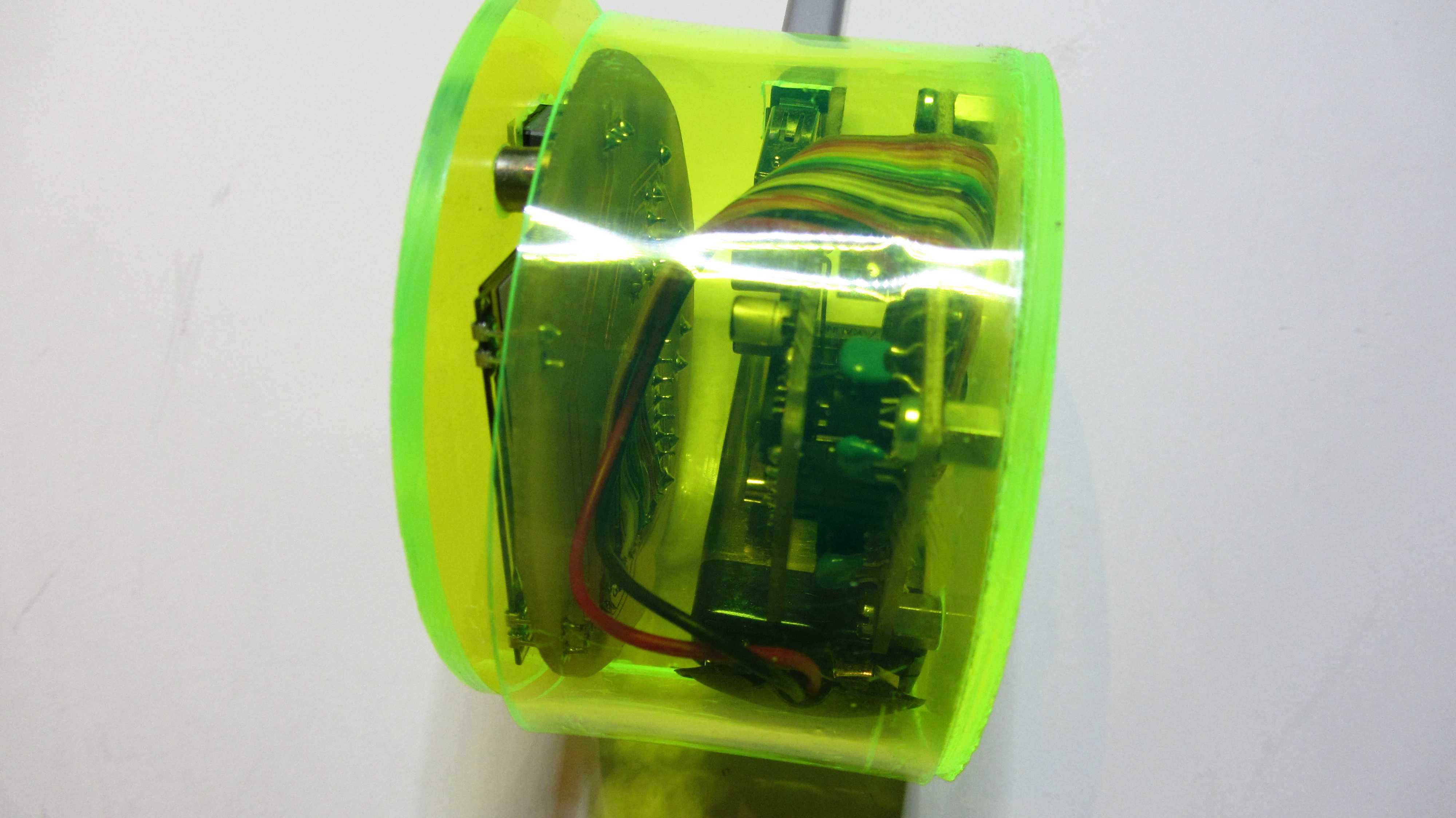

von Klaus R. (klaus2)
Alurohr fäsen? Sieht gut aus!
Details zur Wordclock Armbanduhr wären cool!
Klaus.

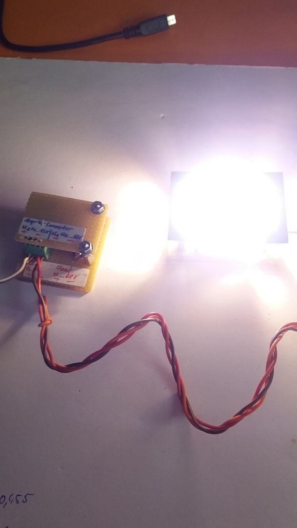

Hallo LED-Freunde,
diesmal habe ich eine Leuchte aus 128 Power-LED dargestellt.
Die Leuchte ersetzt eine herkömmliche Leuchte mit Halogen-Leuchtmittel,
die etwa 300 Watt brachte. Die Neue - aus 6 Modulen - erlaubt nicht nur
das Licht-Dimmen, sondern auch den Übergang von kaltem Licht zu warmen
Licht.
(von 6500 K bis 2700 K)
Dazu habe ich ein Plastikgehäuse mit 90 x 40 x 25 mm, ds die gesammte
Elektronik beheimatet und mit 24 Volt betrieben wird.
Ich hoffe, man kann aus den "Bildern" noch was erkennen !??.
Die Ausbeute an Licht ist überwältigend. Insgesammt machen die 128
Power-LEDs einen Lichtstrom von ca. 2000 lm !
Zu den Kosten: 6 mal SmartArray sind die Kostentreiber (Preis pro Modul
EUR ~ 9,00). Die Elektroik  kostet weniger als € 5,00, die Mechanik
(Leuchte) ist aus einem IKEA-Möbel, bei dem ich lediglich den
"Unterteil" verwandt habe.
Alles zusammen kostete es mich weniger als € 100 !
Gruß arras
von Reinhard #. (gruebler)
und wenn du jetzt noch die LEDs
richtig herum einzeichnest, freuen
sich alle mit.

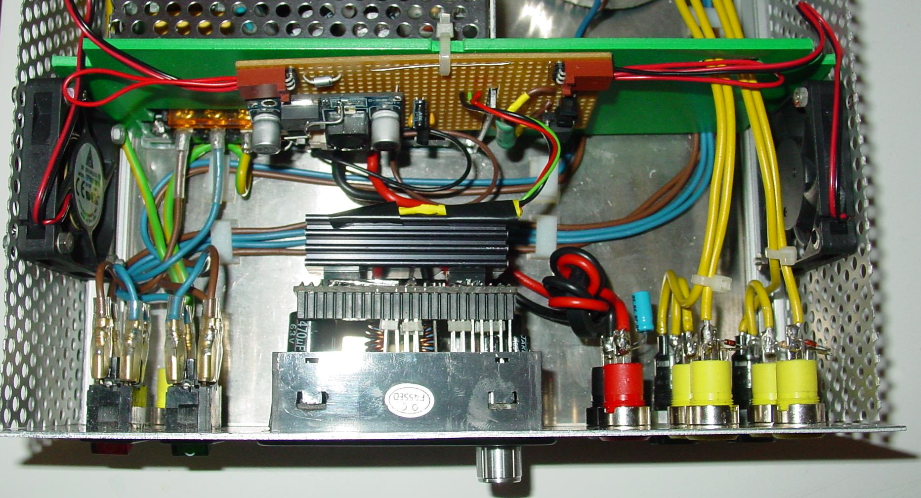

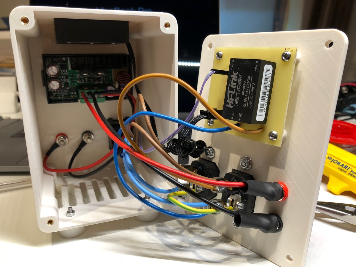

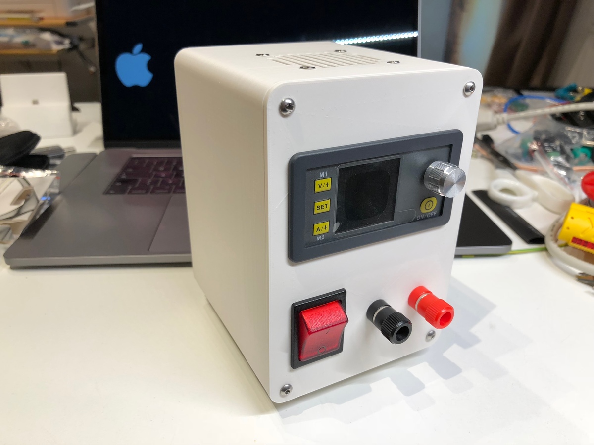

hier mal ein paar Bilder von meinem unspektakulären Labornetzteil,
welches mit einem DPS5005 DC-DC Modul ausgestattet ist. Auf Youtube
gibts bereits ein Video dazu.
Das Projekte ist schon etwas her, aber es hat viel Spaß gemacht, dieses
Netzgerät zu bauen. Für das DPS5005 Modul wird ein großes Schaltnetzteil
zur Einspeisung verwendet. Eine Lüftersteuerung ist ebenfalls vorhanden
(mit attiny13). Auch habe ich einen Ringkerntrafo integriert, damit ich
einen Wechselspannungsausgang nutzen kann.
Das Gerät wurde gut abgesichert und geprüft.
Viele Grüße
Berred
von Mw E. (Firma: fritzler-avr.de) (fritzler)
Geht die Erdung am Ringkerntrafo an die Schraube in der Mitte des
Ringerntrafo und diese hat auch Kontakt zum Bodenblech?
Damit hast du quasi eine kurzgeschlossenne Sekundäre Wicklung erzeugt.
von Überfordert (Gast)
Den Gedanken musst Du mal näher erläutern. Wo soll sich da eine
kurzgeschlossene Sekundäre Wicklung ergeben?
von Soul E. (Gast)
Wickel einen Draht um den Ringkern (in radialer Richtung, also durch das
Mittelloch gesteckt) und verbinde die Enden. Du hast eine
Sekundärwicklung mit Kurzschluß.
Jetzt ersetze einen Teil des Drahtes durch eine Schraube und ein
Gehäuseblech. Sieht anders aus, funktioniert aber genauso.
von atzem (Gast)
Die Erdungstechnik mit einer leitenden Schraube durch Ringkern sollte
man ändern, dh. die Erdung woanders verteilen...
Sonst ein schönes Netzteil ...

von Berred (Gast)
@Mw En
@atzem
Oh man, da habe ich wohl geschlafen, war blöd dass ich das so gemacht
habe, ist geändert, siehe Bild. Schutzleiter wird nun unten rechts in
der Ecke verteilt.
@Michael D. Die Lüftersteuerung ist eigentlich nur aus / "halb ein" /
ein (ohne PWM derzeit) je nach Innentemperatur. Also nichts
kompliziertes. Alles im video zu sehen.
Viele Grüße, Berred

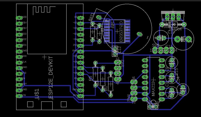

Hallo!
bin nun schon seit ein paar Monaten (in meiner spärlichen Freizeit)
hartnäckig dabei, einen 8 Kanal WiFi LED Dimmer zu bauen.
Basis ist das ESP8266 auf einem NodeMCU Modul. Was die Software
betrifft, verwende ich den Arduino Core und programmiere in Visual
Studio mit der VisualMicro Extension.
PWM IC ist der PCA9685 und als RTC kommt ein DS3231 zum Einsatz.
Als Eingangsspannung sind 12V vorgesehen. 24V würden auch gehen, dann
wird aber der L7805CV vermutlich zu warm, an dem dann das NodeMCU Modul
und die restliche Peripherie hängt.
Stepdown Converter ist geplant, hab aber ein bisschen Angst davor wegen
der Störungen und weil ein Breadboardaufbau eher nicht so toll geht...
Als MOSFETs habe ich die IRF3708 genommen, da diese bei 3.3V schon einen
schön niedrigen RDS(on) haben.

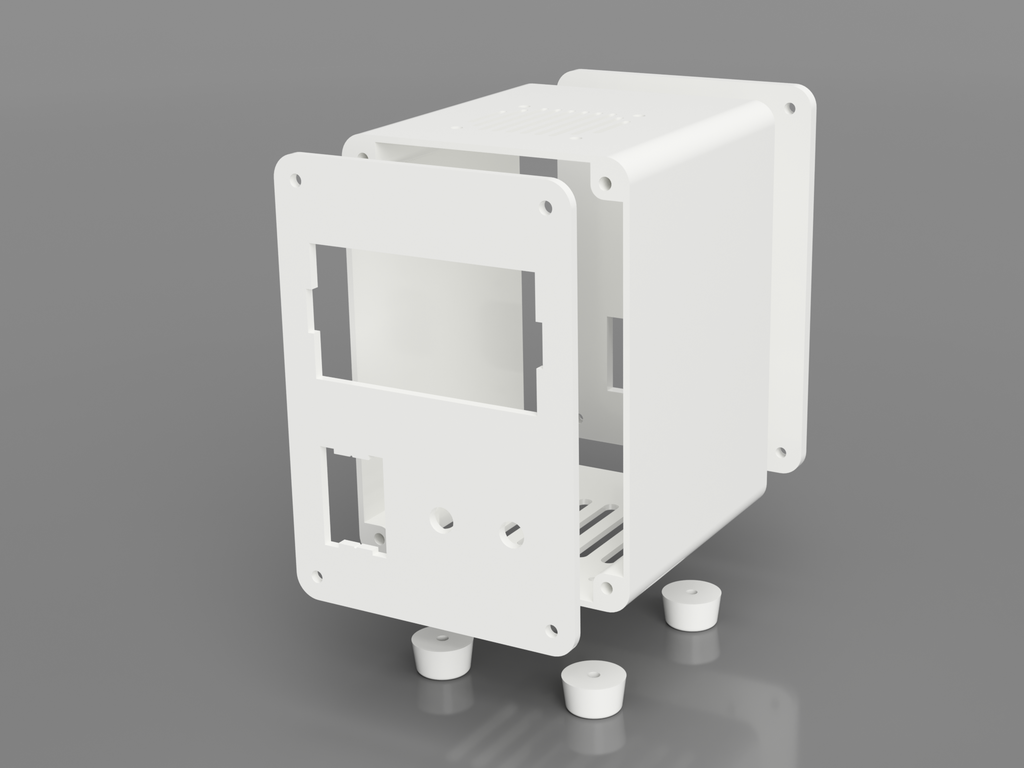

Das Gehäuse habe ich mit Fusion 360 gebaut und mit meinem Prusa i3 Klon
(Anet A8) ausgedruckt.
Pro Kanal sollten die Leiterbahnen ohne nennenswerte Erwärmung so 3-4A
aushalten und in Summe sollten an die 10A möglich sein.
Bis vor einiger Zeit war ich dem ESP8266 eher negativ eingestellt. Dies
lag aber eher an mangelndem Wissen, wie man bei dem Ding zu
programmieren hat und an billigsten China Clones.
Meine Firmware beinhaltet inkl. PROGMEMs fürs Webinterface mittlerweile
über 4000 Zeilen, vom RAM sind nur mehr ca. 30KB frei und trotz dieses
Umfangs gibts keinerlei Abstürze oder Resets. Auch nicht, wenn man das
Webinterface mit HTTP GETs flooded.
Die Pins sind per Windows Config Tool und in Zukunft auch per
Webinterface frei belegbar (Farbe zu Pin mapping). Somit weiß der Dimmer
welche Pins er nutzen muss wenn z.B Rot von ihm gefordert wird.
Eine Lichtwecker Funktion ist integriert und ebenso ein Webinterface mit
Statusanzeige und Ajax Colorpicker.
Bei erstmaliger Inbetriebnahme ist der Dimmer im softap Modus. Man
verbindet sich hin, macht die WLAN settings und startet neu. Danach
verbindet sich der Dimmer mit dem konfigurierten WLAN.

Gut, dass das mit der Sekundärwicklung geklärt ist.
Man denkt einfach nicht drann.
Jetzt die nächste Keule:
Der LM2596 Wandler in dem Netzteil.
Haste mal dem seine Schaltfrequenz gemessen?
Die Chinesen vertreiben gerne Fälschungen.
Die haben dann keine 150kHz Schaltfreuwnz, sondern 52kHz.
Zudem ist bei den Fälschungen die Schaltdiode zu langsam, das gibt
richtig schöne negative Peaks.

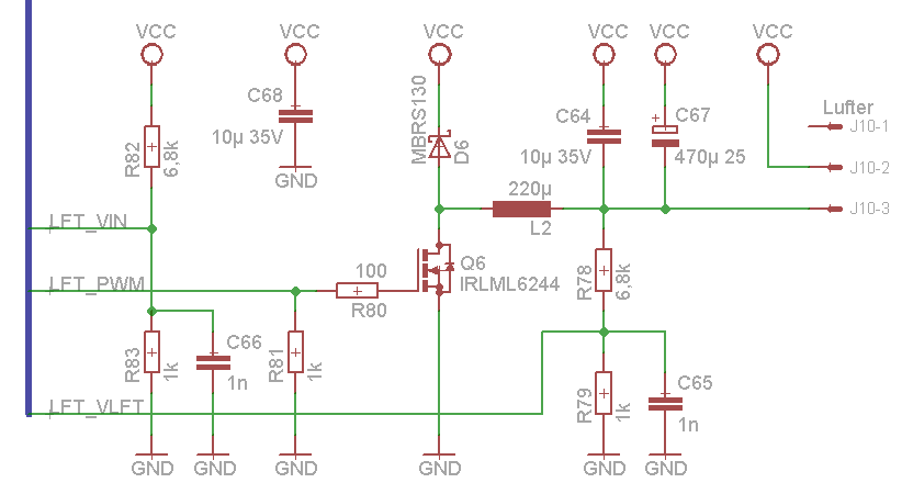

Zur Lüftersteuerung, da hätte ich was für euch.
Passt aber NICHT in ein tiny13, da es den PID Regler der Atmel appnote
nutzt.
Dafür kann die Lüftersteuerung aber auch zB 24V bekommen um einen 12V
Lüfter Spannungsgesteuert langsamer laufen zu lassen.
Durch die etwas unkonevtionelle Bauweise des STep Downs spart man sich
den highside FET Treiber, aber braucht ein ADC Kanal mehr (um die Regler
Eingangsspannung zu messen).
Ihr müsst eigentlich nur "adc_getwert(uint8_t kanal)" implementieren,
der den ADC Wert zurückgibt.

Ich würde deine Version gerne mal testen, welchen µC will dein Code denn
sehen? Unter  #include <avr/io.h> ist das leider nicht ersichtlich.

Es geht jeder AVR mit nem Timer mit 8Bit Fast PWM und nem ADC.
16MHz empfehlen sich aber, damit die PWM Frequenz so hoch wie möglich
ist.
Der Ausgangselko ist nur so fett wegen dem benutzten Lüfter in der
E-Last.
Der hat 500mA, das braucht zwar nur so 220µ, aber das wär dann der
einzigste dieser Größe in der Schaltung gewesen.
hehe, von mir gibts auch nen kleines getrenntes Projekt Lüftersteuerung.
Mit tiny44.
Die E-Last musste nur schneller fertig werden.
Mit dem Code/Schaltplan kann jeder machen was er will.
Aber die Lizenz das Atmel AVR PID Reglers muss eingehalten werden.
(Darf nur auf AVRs laufen)

Thema Labornetzteil:
@Michael D. habe den Code mit winavr geschrieben, nicht mit dem
AVR-Studio.
@Mw En Den LM2596 habe ich gegen einen 2592 ausgetauscht, da UE > 40V
ist.
Berred

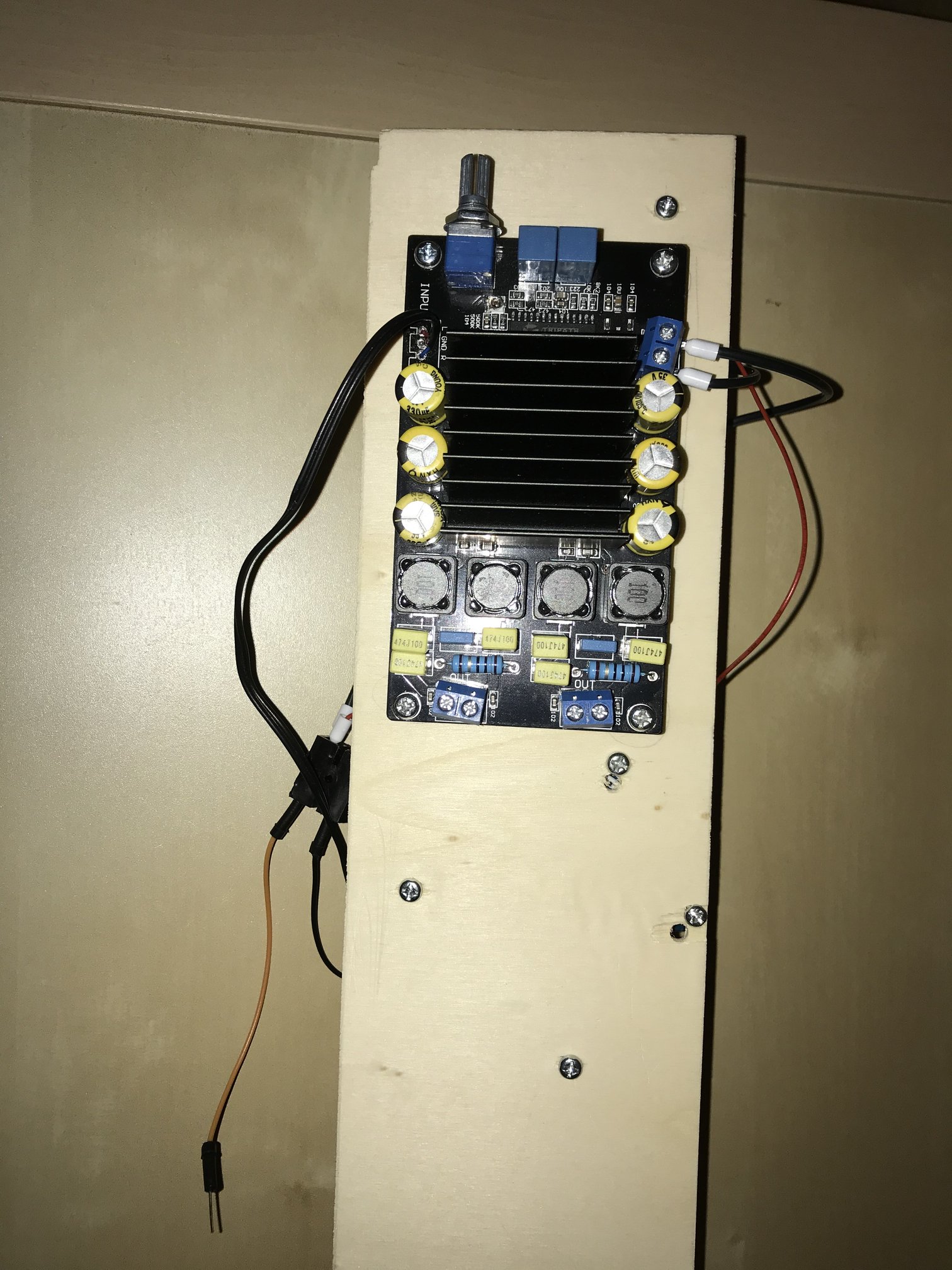

von Robin (Gast)

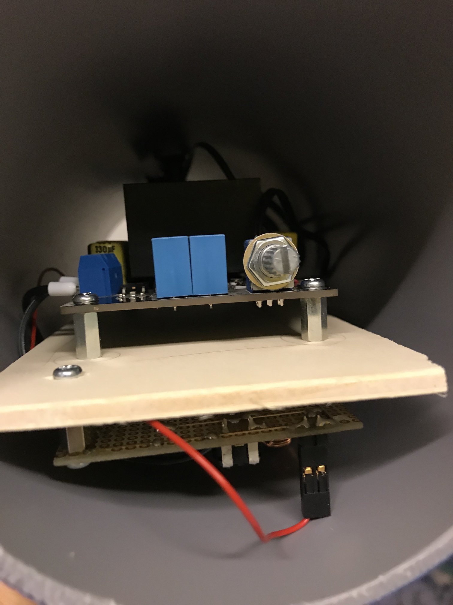

Ein WLAN Radio auf Basis des KaRadio:
https://hackaday.io/project/11570-wifi-webradio-with-esp8266-and-vs1053
Hinter dem Codec ist ein Class D Verstärker angeschlossen. Er wird
sobald kein Sender mehr abgespielt wird automatisch mit dem Relais auf
der Hauptplatine abgeschaltet.
Als Gehäuse habe ich ein 110er HT-Rohr verwendet und mit blau-matter
Autofolie beklebt. Die Stoßkante befindet sich dabei an der Rückseite
und fällt kaum auf. Die Anschlüsse sitzen leider nicht gerade in einer
Reihe. Ich hatte nicht damit gerechnet, dass der Bohrer auf dem Rohr so
stark verläuft.
Alle Komponententen sind auf einem Brett montiert, das mittig in das
Rohr geschoben wird. Oben und unten wird dann jeweils ein 3D gedruckter
Deckel aufgesteckt, der bereits die Halterungen für das Brett enhält.
Darin sind auch die Lüftungsschlitze enthalten. Auf weitere
Bedienelemente wird verzichtet. Die Steuerung erfolgt ausschließlich per
Webbrowser.

Mir würde das mit den schiefen Terminals ja keine Ruhe lassen...ich
müsste da immer dran denken...nachts unruhig schlafen. Sonst schöne
Sache!
Klaus.
sieht eher noch wie stürzende Linien im Foto aus.

F. F. schrieb:
> Es ist schon ein Fluch ein Pedant zu sein.
Na ja, die Teile sitzen schon extrem schief, das ginge mir jetzt auch
"etwas" gegen Strich! (Die Nachtruhe leidet jetzt aber nicht darunter
Meistens kommt das daher, das die Pins beim Löten nicht ganz aufsitzen,
da die im Gehäuse etwas Spiel haben. Abhilfe schaft, jeden Pin nochmal
nachlöten aber mit Druck von oben auf jede einzelne Schraube(nicht auf
das Gehäuse).
Die Dupont-Buchsen, würde ich gegen 4er Blöcke tauschen. Die sind ja
ganz leicht auszutauschen und gibt es für ganz "Kleines" beim Chinesen.
Gruß Michael
bekomme ich jetzt auch ein Minus? :-)
Hatte ich ursprünglich auch. Allerdings waren die Kabel da drin
ebenfalls die für "Kleies" beim Chinesen und hatten Kontaktprobleme. Ich
habe es dann nicht nochmal getauscht.
> das Gehäuse).
Meinst du die auf dem Verstärker? Die waren schon drauf und verdrehen
sich beim Verschrauben. Das mit dem nachlöten wusste ich noch nicht.
Warum auch immer

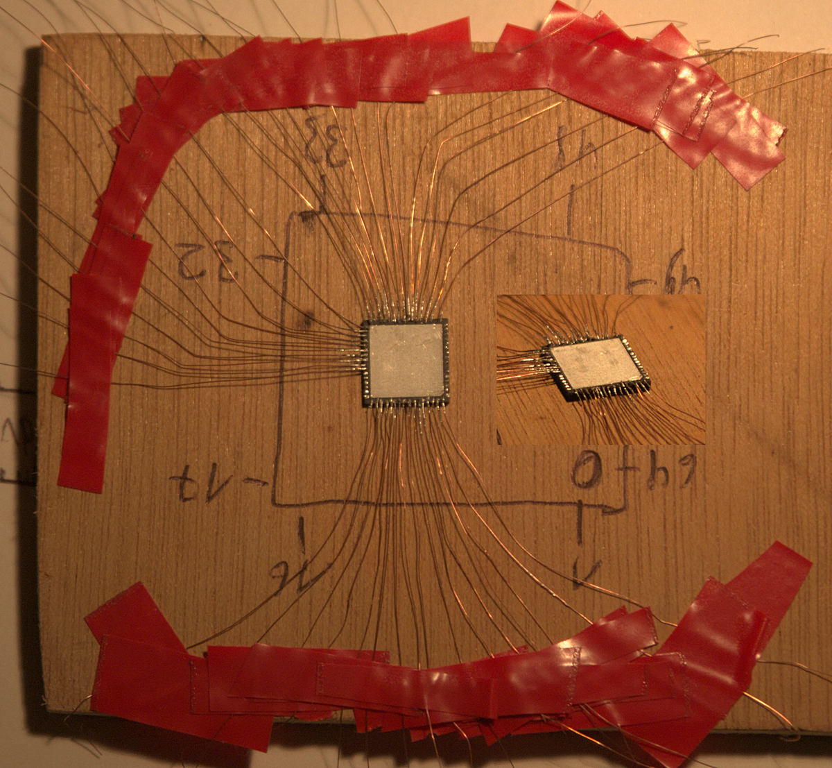

von Kobold123 (Gast)
Ist noch WIP...
und völlig unklar ob die Querschnitte für die benötigte Stromaufnahme
reichen.
Für mein Budget ist dies aber die einzige Möglichkeit einen testaufbau
zu erstellen...
Schätze mal das ich in etwa einer Woche durch bin mit Pinanschlüssen.
von Mampf F. (mampf) Benutzerseite
> zu erstellen...
D.h. du hast nicht mal $10, um Platinen beim Chinesen zu bestellen? :'(
von Malte S. (maltest)
Kobold123 schrieb:
> Ist noch WIP...
> reichen.
> zu erstellen...
Eine Woche für die verbleibenden ~20 Anschlüsse?
Okay, vielleicht erklärt das, dass du es nicht bei quick & dirty
reingestellt hast; da hätte es super gepasst.

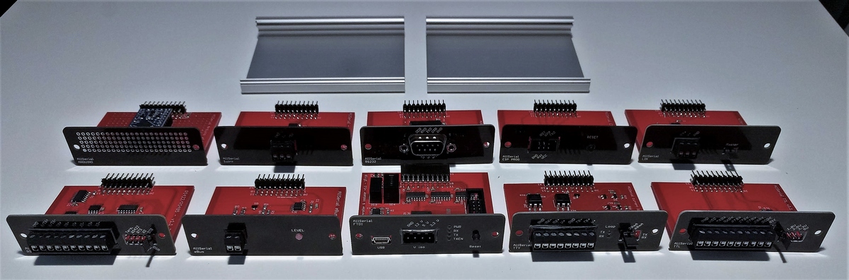

von Dennis K. (Gast)
endlich kann ich auch mal etwas zu diesem tollen Thread beitragen.
Ich habe für meine Haussteuerung eine neue Hardware gebaut. Sie ist
modular und erweiterbar aufgebaut und besteht aus:
1. Steuermodul mit Raspberry, 2 Relais, Onewire
2. Schaltmodul mit 11 Relais
3. Analogmodul mit 16 Eingängen, Messbereiche mit 16 OPV anpassbar
Die Module sind untereinander per I2C verbunden. So sind max. 88 Relais
und 64 Analogeingänge verfügbar. Über die I2C-Schnittstelle sind
prinzipiell beliebige Module anreihbar, weitere Ideen und Module sind in
Planung... ;)
Eine kleine Besonderheit ist, dass das Steuermodul eine Art
Sicherheitsprozessor (ATTiny45) enthält. Wenn der Raspi hängen bleibt,
werden alle Relais in einen definierten Zustand gebracht.
Die Schaltpläne und die Layouts wurden mit kicad erstellt. Vom Hochladen
der gerber files bis zur Anlieferung der Leiterplatten hat es nur 6 Tage
gedauert, ca. 5€ pro Bestellung. Gelötet wurde mit einer kleinen
Heißluft-Lötstation. Die Beschriftung wurde im Copyshop auf Klebefolie
gedruckt.
von Conny G. (conny_g)
Meine Variante eines Labornetzteils auf Basis des DPS5005-Moduls.
Habe zwar schon ein Labornetzteil, aber das Modul fand ich so toll und
50V / 5A ist auch schön zu haben.
Das Gehäuse ist vollständig 3D-gedruckt, mit allen Ausschnitten für die
Schalter/Buchsen/Modul und inklusive der Gummifüsse. Dauerte 3
Kalendertage zu drucken (nicht Druckzeit, sondern bis alles fertig war).
Betrieben wird das DPS5005 mit einem Meanwell SP-480-48:
https://www.mouser.de/ProductDetail/?qs=1vPsWa5aeaszUxVa6s%2fjpQ==
Das ist ein "Monster" und hat laute Lüfter, muss deshalb unter den
Tisch.
Damit man es dennoch ein-/ausschalten kann, gehen die 230V erst einmal
in die "Bedieneinheit" über einen Schalter und dann wieder raus zum
Meanwell.
Von dort kommen dann wieder die 55V zurück - man kann es mit dem Trimmer
auf 55V hochdrehen und hat dann im DPS den vollständigen Bereich.
Für höhere Leistungen aus dem DPS5005 ist es empfohlen einen Lüfter zu
montieren, der den Kühlkörper aktiv kühlt. Dafür ist ein Gelid Silent 5
drin, der über eine Opamp-Schaltung und NTC temperaturgesteuert ist.
Läuft bei Zimmertemperatur mit knapp 5V und dreht bis 70/80 Grad auf 10V
hoch, da ist dann Ende weil der LM358 nicht mehr macht, reicht mir aber
hier.
Die Frage war hier, ob ich den Lüfter an die 50V hänge (hatte dafür aber
keinen passenden Buck für >40V zur Hand) oder mit an die 230V.
Habe mich für die 230V und ein Hilink AC-DC 12v-Modul entschieden.
Das ist die Platine auf der Rückwand.
Und ja, ich wurde schon darauf hingewiesen, dass der 230V Strom-Ausgang
der Box auch ein Kaltgeräte-Stecker ist. Habe schon Buchsen bestellt und
werde das noch austauschen.
Selbstmordkabel lässt grüßen. Höchst fahrlässig.
Klemm wenigstens den 2. Stecker ab bis du die Buchse hast!

Da hält sich außer mir niemand auf, übertreibe nicht so.
von Bastler (Gast)
Das Gehäuse – und ganz besonders auch die Gestaltung der Frontplatte -
finde ich sehr gut gelungen! Designmässig fällt allerdings der silber-
farbige Drehknopf etwas aus der Rolle. Da passt was farbiges/graues
besser hin.
Zwei (parallel geschaltete) Einbau-Kaltgerätestecker habe ich so auch
in meinen beiden Aktivboxen verbaut. (je 3x60W, 40l).
Aber: Shit happens! Deshalb wird der spannungsführende Einbaustecker
immer dann mit einer Blindkupplung gesichert, wenn er nicht genutzt
wird. :-)
Bastler schrieb:
> besser hin.
Das stimmt. Das Modul kommt halt so. Vielleicht drucke ich da noch was,
mal sehen.

Deshalb stimmt Winfrieds Bezeichnung "Selbstmordkabel" trotzdem,
anderenfalls wäre es ein "Mordkabel"! ?

sind da etwa die Bananbuchsen auf der Rückseite gemeint? Vielleicht eine
eigenen Thread dafür aufmachen, meine Fr....
@Conny
Das nächste mal retuschierst du die Fotos, damit es hier keinen Überlauf
gibt!?
Manche scheinen bei der Arbeit mit Raumanzügen durch die Gegend zu
laufen, damit ja nix passiert :-)))))
Nein, den 2. 230V Kaltgerätestecker, der eigentlich eine Buchse sein
sollte, weil da Saft drauf ist.
> @Conny
> gibt!?
Ja, gerne.
Ja, unsere lieben Reichsbedenkenträger - wie ein Freund von mir immer
sagt.
von Michael D. (mike0815)
Jetzt hab ich's geschnallt! Wahrscheinlich wollte ich das nicht wahr
haben, das damit der Kaltgerätestecker gemeint ist...
Der Stecker läd aber auch gerade dazu ein, ständig rein zu greifen!
BtW. die Stecker(außer der Schutzleiter Stift) sind um die 5mm im
Gehäuse versenkt, das ist natürlich brandgefährlich ;-)   tschuldigung,
das mußte jetzt mal sein. Auf der anderen Seite, könntest du ja noch ein
Kabel zusätzlich benutzen und ebenfalls in die Steckdose einstecken,
dann wird wohl endlich ruhe sein :-)
Falls es jemand nachdrucken / -bauen möchte:
https://www.thingiverse.com/thing:2753517

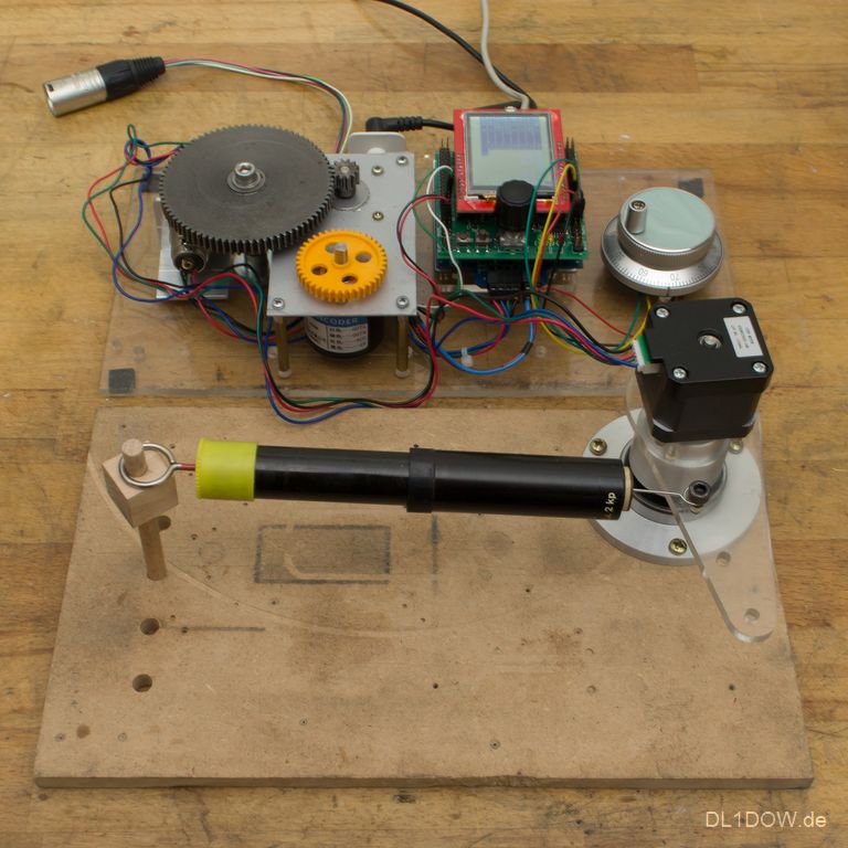

aus aktuellem Anlaß habe ich heute eine kleine Pendelmaschine für die
Drehmomentmessung von Schrittmotoren gebastelt. Vom Aufwand (und von der
Trägerplatte) hätte es auch in die Rubrik "Quick & Dirty" gepaßt - aber
da gefällt mir nicht, wie der Thread gerade zerquatscht wird.
Als Schrittmotortreiber kommt ein Proof-of-Concept eines anderen
aktuellen Projekts zum Einsatz (der Aufbau auf der Plexiglasplatte im
Hintergrund). Treiber ist ein L6474.
Die Kraftmesser sind geliehen und auch etwas älter - aber die Umrechnung
von Kilopond in Newton sollten kein größeres Problem darstellen.
Die Bremstrommel ist in einem einzigen -deshalb sehr großen Wälzlager-
gelagert. Das bedingt, daß das minimale Bremsmoment nicht unerheblich
ist - aber ich will ja keine Uhrenmotoren testen. Als Bremsbelag kommt
einer meiner Finger mit dem abgeschnittenen Finger eines Lederhandschuhs
zum Einsatz.
Für den Stützarm habe ich Plexiglas gewählt. Als Kühlkörper für den
Schrittmotor taugt es nicht, dafür habe ich aber etwas mehr Übersicht.
Was noch fehlt sind ein paar Komfortfunktionen in der Firmware: Momentan
muß ich den Motorstrom und zwischen Halb-, Voll- und Mikroschrittbetrieb
im Debugger umschalten. Aber fürs Vermessen des einen Motors hat es erst
einmal gereicht.
Als künftige Verbesserung ist ein Schwingungsdämpfer angedacht. Ich
hatte gerade nichts Passendes da.

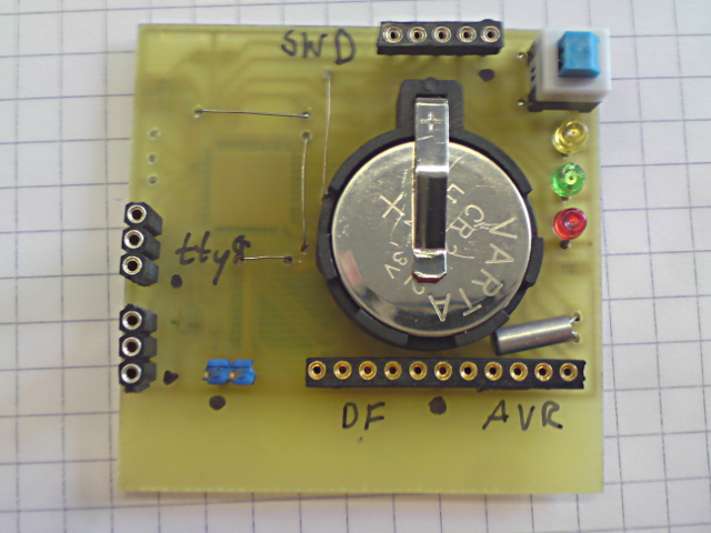

Das ist ein Prototyp der STM32F405-Variante meines PDP11-Emulators. Es
wird eine 64K Maschine emuliert, auf der Mini-Unix mit minimalen
Anpassungen im Kernel läuft. der Rest des Controller-RAMs dient als
Disk- und Swap-cache für das AT45DB642 Dataflash welches als
Mass-Storage dient. Der ATMega88 dient als RTC. Das Ganze ist ein
einseitiges Layout mit 4 (+1) Drahtbrücken, die meisten Steckverbinder
dienen zum Programmieren der IC's. Veröffentlichung des Projekts ist in
den nächsten Wochen geplant, je nachdem wieviel Zeit ich für die Doku
brauche.
Wieso verwendest du nicht den RTC, der im STM32F4 eingebaut ist?
von Joerg W. (joergwolfram)
Dafür gibt es zwei Gründe:
1. Weil ich dieselbe RTC auch bei den anderen Varianten einsetze, die
keine eingebaute RTC (und auch z.T. kein I2C) haben. Der STM32 ist nicht
die "primäre Plattform" für das Projekt, sondern halt auch für andere
gut verfügbar.
2. Eine Unterstützung der internen RTC muss ich erst noch in meine
I/O-Bibliothek einfügen (und das kompatibel zu bestehenden Lösungen).
Davor stehen aber noch jede Menge anderer Dinge an wie z.B. CAN, der bei
anderen Controllerfamilien schon funktioniert.
Jörg

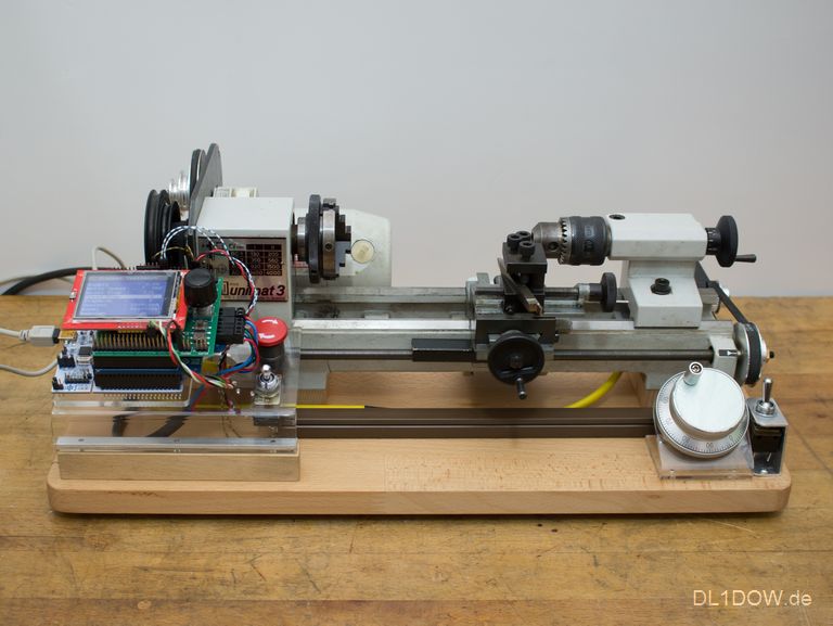

hier ist eines jener Gebilde, die weit jenseits von Quick & Dirty, aber
auch lange noch kein Kunstwerk sind: Ein kleines Eval-Board für einen
STM32F446RE, bei dem als Besonderheit als Peripherie eine kleine
Drehmaschine vorhanden ist.
In meinem aktuellen Bastelprojekt bekommt meine Drehmaschine eine
elektronische Leitspindel. Weil es mir keinen Spaß mehr gemacht hat, in
der kalten Werkstatt  mit dem kleinen Laptop-Monitor zu programmieren,
ist dieses Schreibtischmodell entstanden. Es basiert auf einer
(geschätzt) 25 Jahre alten EMCO Unimat 3. An der ehemaligen Zugspindel
(jetzt Leitspindel) ist ein kleiner NEMA-17-Schrittmotor angebaut und an
der Hauptspindel ein Drehgeber. Als Schrittmotortreiber findet ein L6474
Verwendung, das 320 x 240 Pixel große LCD basiert auf einem ILI9341.
Firmwareseitig funktionieren die Basisfunktionen (Positionsregelung,
automatisches Einspuren etc.) schon seit einiger Zeit recht zuverlässig.
Momentan stehen die Darstellungsfunktionen (z. B. vernünftige
Proportionalschrift mit deutschen Umlauten) und danach die
Bedienelemente im Mittelpunkt der Entwicklung. Bei Letzteren ist das
Funktionsmodell nahezu unverzichtbar, schon allein um
Reiz-Reaktions-Kompatibilität sicherzustellen und kein unbedienbares
Monster zu erschaffen.
Die Bedienelemente muten etwas archaisch an, sind aber für diesen
Anwendungsfall genau richtig: Bei Werkzeugmaschinen ist eine satte
haptische Rückmeldung das A und O. Aus dem gleichen Grund bleibt die
Touchscreen-Funktionalität des LCDs ungenutzt.
Und nicht zuletzt ist beim Anbau des Drehgebers der Spindeldurchlaß frei
geblieben, so daß ich auch noch lange Bleistifte damit anspitzen kann.

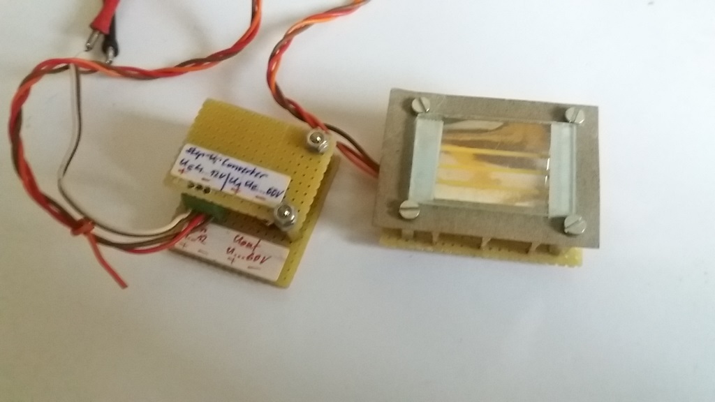

Nun auch mal wieder was von mir,
hier zu sehen ist ein Step-up-Converter, welcher aus 9V bis zu 80V
generiert.
Für die Lampeneinheit habe ich LED-Filamente einer defekten Birne
benutzt.
Die Brennspannung liegt bei max ~80V, so das die Fäden brutalstes Licht
ausgeben...
Das Teil konvertiert bei 74% Wirkungsgrad....
China Converter oder 100% DIY?
Klaus.
von Maik W. (werner01)
habe den Uralttyp mc34063 mit externen Schalttransistor benutzt...

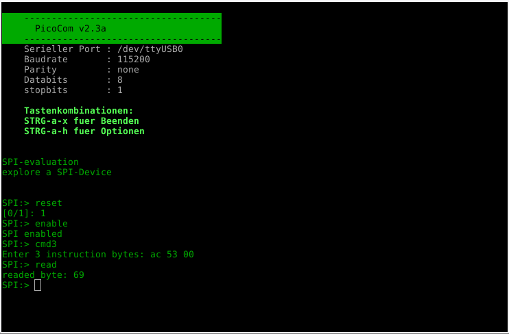

Eigenes kleines Arduino-Board bei dem (aus Platzgründen) lediglich die
Anschlüsse für Miso, Mosi, SCK und PB2 auf einen IDC10 Pfostenstecker
(mit der Belegung für ATMEL Controller) sowie 2 GPIO Pins rausgeführt
sind.
Leider ist mir beim Routen ein Fehler unterlaufen: TxD und RxD des CH340
wurden auf der "falschen" Seite des Chips angeschlossen (hatte ich nicht
von der richtigen Seite beim Routen gezählt, weil der Chip auf der
Unterseite der Platine montiert ist und deshalb logischerweise
spiegelverkehrt ist). Bei der nächsten Platinenbestellung wenn darauf
Platz vorhanden ist werde ich eine korrekte Platine haben.
2 SMD-Leds sind auf dem Board als Kontroll-LEDs montiert.
Somit hat das "Board" verfügbare 6 GPIO Pins. Im Prinzip ist das Board
wie ein chinesischer Arduino Nano mit einer CH340G USB zu RS232 Brücke
aufgebaut. Als Controller wurde ATmega8 bestückt weil ich von diesen
noch 10 Stück hatte, aber kein einziges Board dazu (normalerweise
sollten aber alle 32 Pin ATmegas bestückbar sein). Außerdem kann ich so
Fragen zum von mir fast nicht mehr verwendeten ATmega8 nachvollziehen.
Die Verbindung vom CH340 zum Controller (über einen Kondensator) wurde
trennbar gemacht, damit beim Start eines Terminalprogramms der ATmega
NICHT resetet und somit eine Zeit lang im Bootloader verweilt. Im
ATmega8 läuft der Optiboot Bootloader.
Entstanden ist die Platine aus zwei Gründen:
- ich hatte bei einer Leiterplattenbestellung noch genau diesen Platz
übrig
- ich wollte für Experimente mit ISP / SPI nicht jedes mal mit vielen
Einzelleitungen hantieren. Ein "Shield" für einen Arduino mit SPI
Connector hab ich zwar, aber hier kommt das "Ärgernis" des Rücksetzen
des Controllers beim Start eines Terminalprogramms hinzu.
Momentan läuft auf dem Board eine Programmerfirmware für AVR und MCS-51
Controller. Der AVR Programmmodus ist STK500v2 Befehlskompatibel, der
MCS-51 Programmmodus ist proprietär von mir. Mittels Steckbrücke auf
einem Selectorpin kann zwischen beiden Modi gewählt werden.
Im MCS-51 Modus ist ein kleiner "Parser" enthalten, mit dem das SPI
manuell gesteuer werden kann.

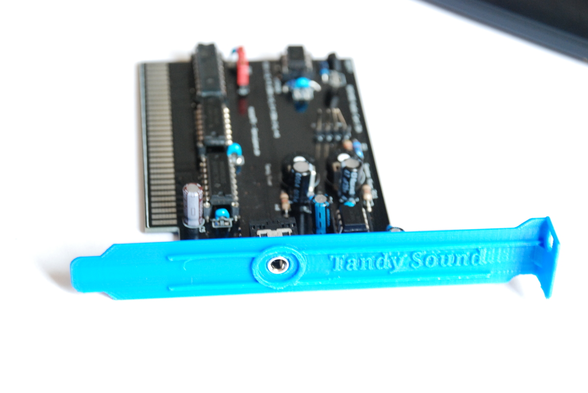

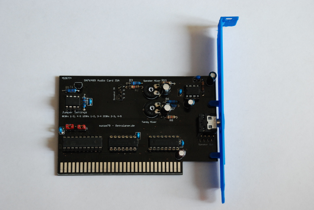

Lochrasteraufbau ISA Karte.
SN76489AN Soundkarte / Tandy.
ATTiny stellt den LM386 auf mute bis ein CE erfolgt.
Und hängt an der Reset Leitung vom ISA Bus, bei Reset wird der
Verstärker erneut gemutet bis auf den Soundchip geschrieben wird.
https://www.youtube.com/watch?v=c4Go1RSKgpM
https://www.youtube.com/watch?v=BleGjpxbdfc
Interessantes Projekt :)
Hast du vor, das in eine veröffentlichbare Form zu bringen?
von Franz R. (Gast)
Ich möchte es erstmal auf ein richtiges PCB bringen :)
Die Urversion gab es bei www.lo-tech.co.uk.
Leider nie wirklich fertig geworden.
Und PCBs gibts dort auch keine mehr.

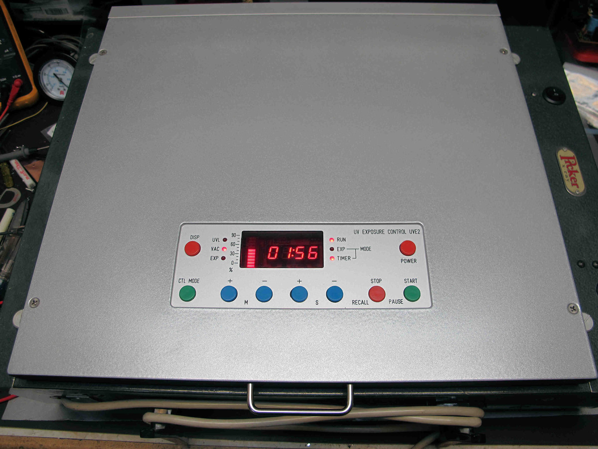

Wenns noch interessiert: Gezeigt hier ist die neu gebaute Steuereinheit
für meinen alten Vakuum UV Belichter. Gesteuert wird die Einheit von
einem Pro-Mini. Die Steuerung mißt auch den Grad des Vakuum mit einem
MPX5100DP. Da das Vakuum für mindestens 15m anhält schaltet sich der

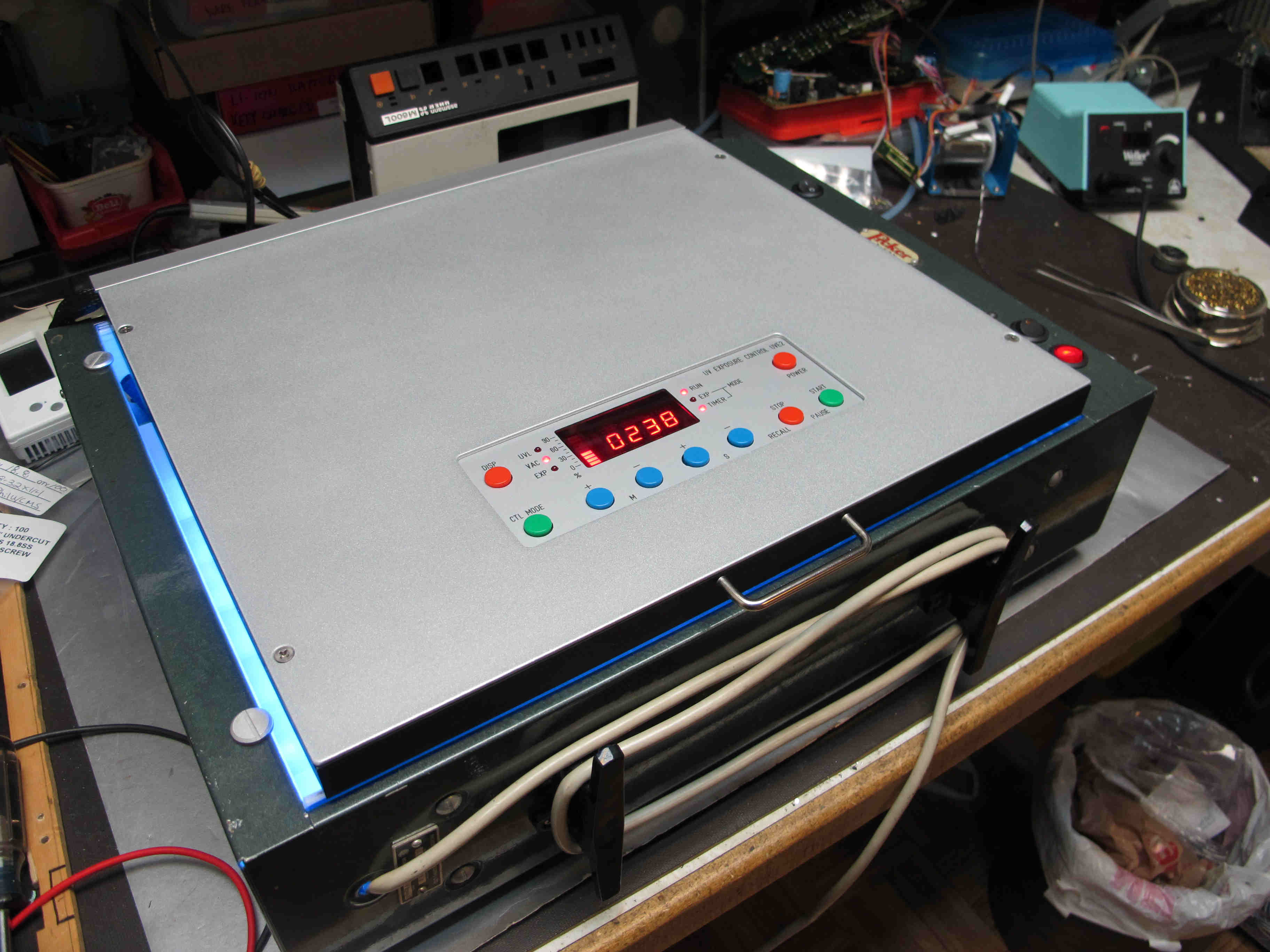

Motor erst dann wieder ein wenn das Vakuum unter einem fest gelegten
Wert absinken würde, was in der Praxis aber nie vorkommt. Die
Vakuumdichtigkeit der duennen Neopren Gummi Matte ist erstaunlich gut.
Der Timer startet erst dann wenn die UV-Röhren aktiv sind. Als
Besonderheiten hat die Steuerung RECALL und PAUSE Möglichkeiten. Die
RECALL  Funktion ist praktisch weil man nur die STOP Taste für 2s
drücken muß um die vorher benutzte Einstellung wieder aufrufen zu
können.
Die Balkenanzeige zeigt je nach DISP Knopf Wahl das augenblickliche
Vakuum, die UV Intensität und die integrierte Lichtmenge an. Alle MUX
LED Anzeigen werden über HC164 SR von der T2 Zeitbasis ISR mit 8Mbit/s
angesteuert und formen eine 56-bit Matrix (7x8). Der Zeitaufwand für die
gesamten LED Abarbeitung in der ISR ist minimal und wird in unter 20us
abgearbeitet. Die ISR ist für die ganze System Timing verantwortlich und
tickt mit 2kHz. Die LEDs werden übrigens ca 60 mal in der Sekunde
gescannt und man sieht kein Flimmern. Alle LED Segmente sind vom Rest
der FW virtuell ohne irgendwelche visuelle Seiteneffekte ansteuerbar.
Der Drucktasten Lesevorgang ist im LED Scan mit integriert. Die
Schaltung und FW ist auf Effizienz gezüchtet um mit den wenigen I/O
Leitungen eines PRO-MINIs auszukommen. Einige Drucktasten haben kurz und
lang Druck Funktionalität und stützen sich auf Code von peda (Danke!)
Verzeiht die altmodische LED Display Technik. Man sieht allerdings noch
alles genau aus großer Entfernung. Bei längeren Nichtgebrauch schaltet
sich die Steuereinheit selber ab und kann durch Drücken des POWER
Knopfes wieder aktiviert werden.
Die Frontplatte wurde von meiner CNC Maschine graviert und mit
Frontdesigner entworfen und mit Protel CAM tüchtig gemacht. Die grosse
Frontplatte wurde Epoxyd Pulver beschichtet. Die farbigen Knöpfe
gefallen mir weniger und ich bin noch auf der Suche nach neutraleren
Farben wie Grau z.B. Der Vakuum Rahmen verwendet einen Eloxierten
Bild-Alurahmen als Gerüst für den Deckel.
Der MODE Knopf erlaubt Wahl zwischen TIMER Modus und Licht Integrations
Modus (LIM). In diesem Modus wird die angesammelte Lichtmenge gemessen
um den Belichtungsprozeß zu beenden. Das hat den Vorteil, daß Alterung
der UV Quelle, verschiedene Arten von Vorlagen automatisch kompensiert
werden. Der LIM ist allerdings noch im Entwicklungsstadium. Ein MLV8511
wird als Lichtsensor verwendet.
Der Vakuum Vorlagen Halter ist auch selbstgebaut und konstruiert und
hält das Vakuum erstaunlich lange. Für zweiseitige Leiterplatten drehe
ich die LP mit den angehefteten Vorlagen einfach um. Eine gleichzeitig
zweiseitige Belichtung lohnt sich für mich nicht und erhöht nur den
Platzverbrauch und Kosten der Anordnung.
Die Feder Scharniere des Oberteils stammen von einem Sharp
Plattenspieler (Die ich mir aus Japan bestellt hatte) Diese Scharniere
haben den Vorteil, daß der Vakuum Deckel alleine geöffnet bleibt und in
der Horizontalen auch Druck nach unten ausübt. Der Luftschlauch und die
Drahtverbindungen sind im Scharnierbereich so angeordnet, daß bei
Bewegung des Deckels das Draht/Schlauchbündel nur axial gedreht wird und
ständiges Abbiegen der Drähte in radialer Richtung dadurch verhindert
wird. Das garantiert jahrelangen verschleißfreien Betrieb ohne möglichen
Drahtbruch. Die Frontplatte wird eventuell auch geerdet sein. Ein
eingepreßter Schraubstutzen ist dafür vorgesehen.
Die Vakuumpumpe ist für 12V und 12LPM ausgelegt. Ein 12V 3.75A SMPS
sorgt für die Stromversorgung. 7 UV Röhren sorgen für die Belichtung.
Mit Film ist eine LP in 45s voll belichtet. Im Unterteil ist noch eine
Breakout LP um bequem die restliche HW anschließen zu können. Dort ist
auch der Bootlader für Logging und FW Updates zugänglich. Ich habe nicht
vor ein USB I/F fest einzubauen. Der Belichter läßt sich übrigens
seriell überwachen und mit LV fernsteuern.
von Gerhard O. (gerhard_)
Nachtrag: Ich vergaß noch zu erwähnen, dass die Vakuumpumpe nur maximal
-0.7 Bar zustande bringt. Ist allerdings natürlich für diesen Zweck
total ausreichend.
Die Steuerung überwacht auch noch die Nummer von Lampenzyklen, die
totale Lampenstandzeit und Langzeit UV Intensität mit einem externen I2C
EERAM (47C04). Das dürfte eventuell interessante Statistik bezüglich der
UV Leuchtstoffröhren Lebensdauer und Nummer von Starts produzieren. Im
Augenblick starten die Röhren innerhalb einer Sekunde. Jedes der beiden
Vorschaltgeräte kann bis zu vier Röhren versorgen und sind voll
elektronisch.
UV-LEDs wollte ich übrigens nicht verwenden weil mir da zu viel
Kontroverses bezüglich Qualität und Alterung von China Import Bulkware
im Internet steht. Manche dieser LEDS sollen bald nach nur einigen zehn
Stunden unwahrscheinlich stark in der Intensität abfallen.

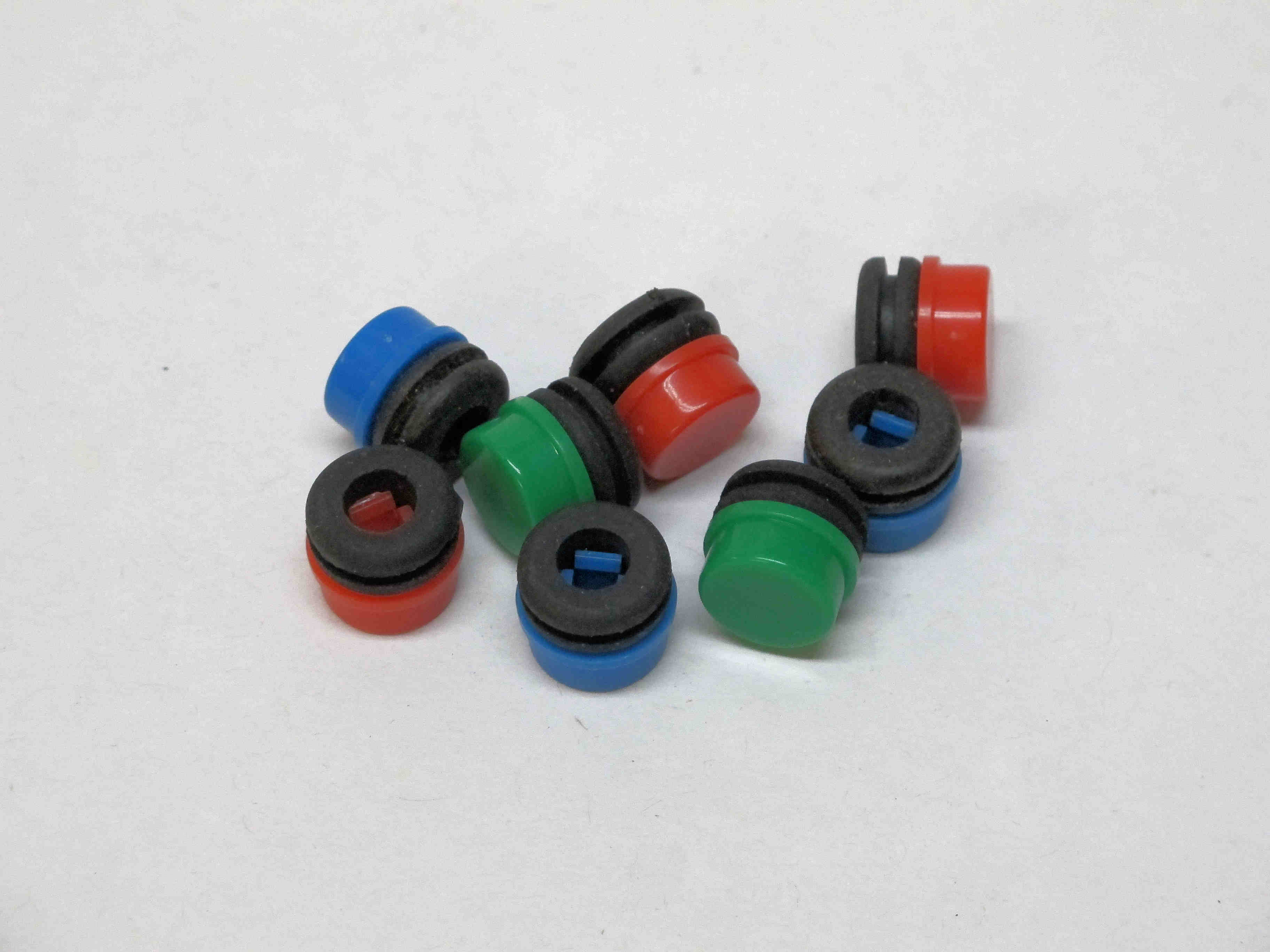

Die Tortur mit Gerhards "Overkill Timer" geht weiter:-)
gezeigt hier sind noch eine Ansicht der LP mit der Anordnung der Knöpfe
auf den Drucktastern. Damit der Abstand (0.5" (12.7mm)) zwischen
Frontplatte und Drucktastern stimmt wählte ich die gezeigten
Gummitüllen. Dazu war es notwendig die Gummitüllen zu zentrieren. Das
bewerkstelligen die schwarzen Schrumpfschläuche auf den
Plastikunterlegscheiben. Das taktile Tastengefühl auf den Fingern ist
sehr angenehm.
Die gekreuzten Widerstände sind eine nachträgliche Änderung um 8-bit PWM
mit TIMER0 (OC0A)ausnutzen zu können. Versehentlich wählte ich TIMER1
16-bit PWM (OC1A) was für den Zweck ein Overkill war. Mit der PWM
steuere ich den Vakuum Motor zum Sanftanlauf an.
Naja, man mag denken was man will, man hätte sicherlich den uC direkt im
Leiterplatten Layout mit integrieren können. Aber irgendwie gefiel mir
damals das Konzept beim Design. Diese Art der Pro-Minis haben den
Vorteil, daß ein genauer, richtiger 16MHz Quarz im HC49 Gehäuse
verwendet wurde und auch der uC noch ein leicht auswechselbares TQFP
Gehäuse hat. Viele der Import Pro-Minis haben ungenaue Resonatoren.
Abgesehen davon kann man auch leicht den Quarz auswechseln. Der blaue
Draht verbindet den AREF Pin mit einer auf der LP vorhandenen LM336-2.5
Spannungsreferenz. Durch zwei kleine Modifizierungen lassen sich diese
Pro-Minis übrigens gut für Batterie betriebene Anwendungen verwenden
weil dann keine Stromfresser den Schlafstrombetrieb stören.
Für die LP habe ich noch zwei weitere Anwendungen geplant. Ändern
brauche ich dazu dann nur die Frontplattengestaltung und Beschriftung.
Man mag über LED Anzeigen denken wie man will, gut sichtbar aus großer
Entfernung sind sie auf alle Fälle. Auch ist nutzbare Betrachtungswinkel
besser wie bei LCDs. Allerdings trifft dieser Mangel nicht auf OLED
Displays zu.
Nachtrag:
Folgend ist noch ein Bild mit der Breakout LP die für die Anschlüsse zum
Belichter vorgesehen ist. Der PWM MOSFET ist noch nicht eingelötet weil
ich den erst bestellen muß.
Die nächsten zwei Bilder zeigen die restliche Verdrahtung des
Belichters. In der linken unteren Ecke ist die kleine 12LPM Vakuumpumpe.
Das letzte Bild zeigt die Unterseite des Vakuum Rahmens. Um der Luft
eine Möglichkeit zum entweichen zu geben  befestigte ich eine
zugeschnittene Besteckmatte auf der Unterseite der dünnen Neoprenfolie.
Nicht sichtbar sind auf der Rückseite des Neoprens ein Rahmen aus sehr
weichem Foam um das Neopren sanft auf die Glasplatte zu drücken. Diese
Maßnahme bewirkt genug Anfangs-Vakuumdichtigkeit um die Evakuierung
anlaufen zu lassen. Nach ein paar Sekunden erreicht das Vakuum den
Maximalwert der Pumpe mit ca -0.7Bar. Bei längeren Belichtungen wie z.B.
Lötstoppmasken Härten kann es vorkommen, daß das Vakuum langsam wieder
entweicht. Um einen unzulässigen Unterdruck Abfall entgegenzuwirken,
schaltet die Steuerung die Pumpe automatisch wieder ein sobald das
Vakuum auf unter 50% abgesunken ist.

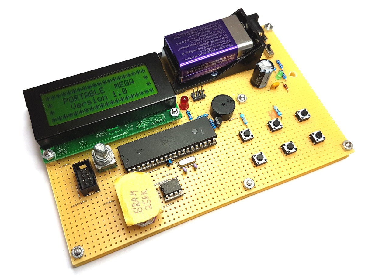

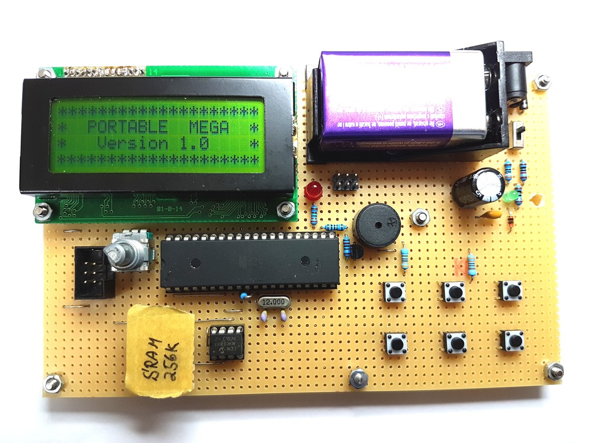

So, mein aktuelles Projekt ist ein kleiner portabler Computer mit einem
Atmega644.
Hier ein paar Eckdaten:
- 32Kb SRAM extern
- Dateimanager und Interepreter
- Prgramme lassen sich in einem Basic ähnlichen Dialekt schreiben
- 6 Tasten Eingabe (up, down, left, right, Enter, Escape)
- LED und 3 Ausgangs-Pins lassen sich per selbstgeschriebene Programme
ansteuern
Für mich ist das ein super Spaßprojekt. Der Computer ähnelt einem alten
Sharp Taschenrechner auf dem man auch programmieren konnte.
Es macht Spaß abends auf der Terrasse einfach mal das Board in Hand zu
nehmen und irgendwas zu programmieren.
Zur Zeit bastel ich noch am Quellcode und ein paar Verbesserungen.
Fertige Programme sind bislang: Guess my number, Lauflicht, Bounce,
Pong, Piano

Max, schönes Ding - wenn auch sehr "speziell" :) Man hätte vll das ganze
noch etwas symmetrischer anordnen können (Display mittig, Batterie auf
die Rückseite, dann steht das Ganze leicht angewinkelt - LiPo wär ja
auch gut gewesen) und das Bedien-/Anzeigeteil mit einem 10er
Pfostenstecker (oder PS2 Buchse und dann mit Schieberegistern) und
Flachbandkabel etwas absetzen - so wie bei einem richtigen 486er :)
Klaus.

Danke Klaus!
Joar... ich habe so alles auf die Vorderseite gepackt. Unten drunter
sitzt noch eine Platine ohne Beschichtung. Quasi als Rückwand.
Ich wollte ja auch einen portablen Computer haben! :) Also nix mit
Tastatur und so.
Die Firmware habe ich so angepasst, dass du mit deinen 6 Tasten relativ
flott deinen Code eingeben kannst!
EDIT: Mit dem Display in der Mitte hätte ich weniger Platz an den Seiten
gehabt. Das Board sieht auch etwas überladen aus weil einige Sachen noch
drauf sind bzw. umgebastelt werden mussten zu Testzwecken!

Gerhard O. schrieb:
> neu gebaute Steuereinheit für meinen alten Vakuum UV Belichter.
Gerhard O. schrieb:
> Licht Integrations Modus (LIM). In diesem Modus wird die angesammelte
> Lichtmenge gemessen um den Belichtungsprozeß zu beenden
Hey hey, endlich mal jemand, der daran denkt, um was es bei einer
Belichtungsanlage geht und nicht stumpf den mechanischen Timer nachbaut
den er aus den ausgeschlachteten Höhensonnen rausgeschmissen hat,
sondern vernünftig Elektronik nutzt um die Lichtmenge zu bestimmen. Ich
glaube, es ist der erste Selbstbau-Timer dieser Art von dem ich höre.

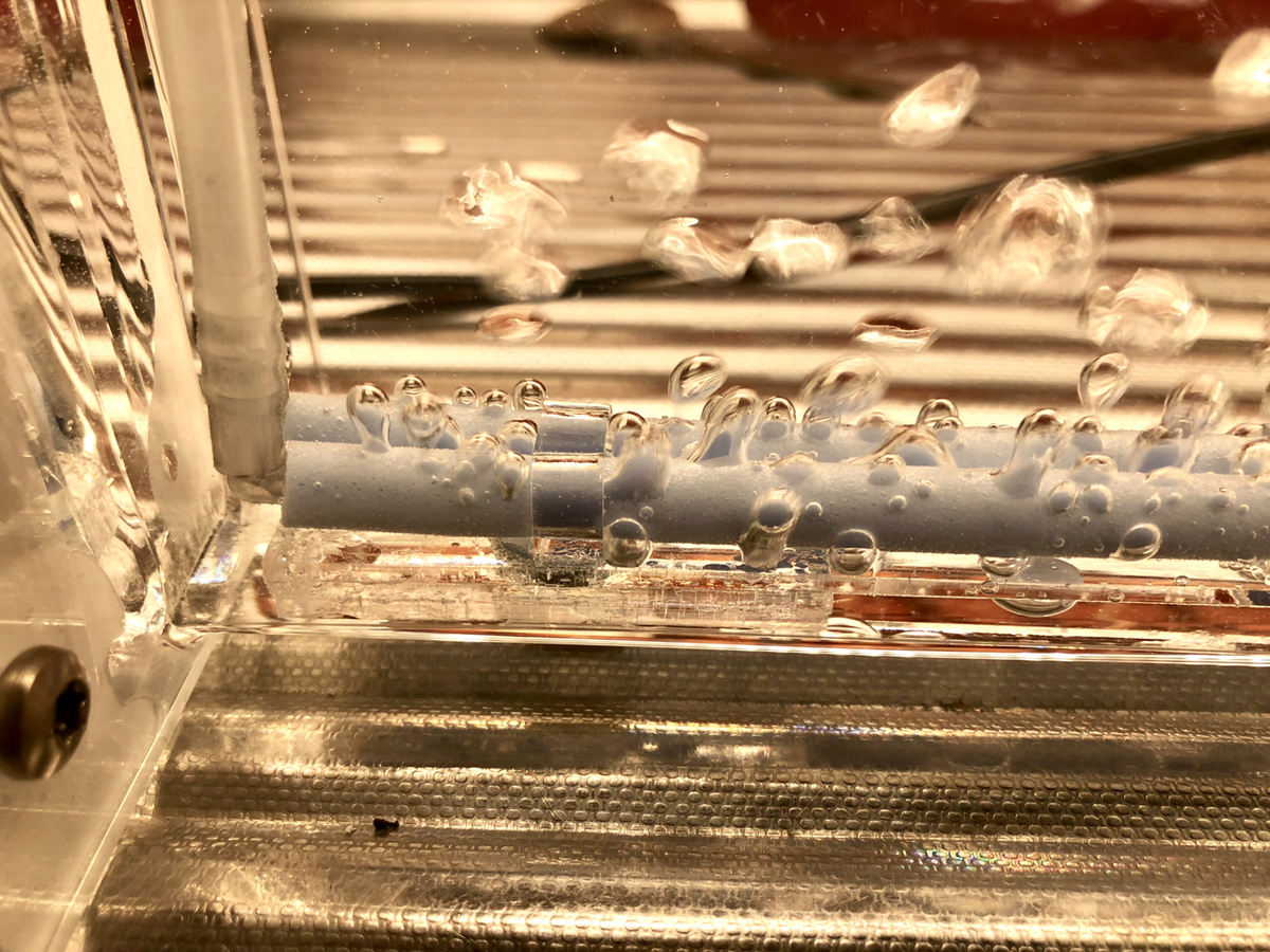

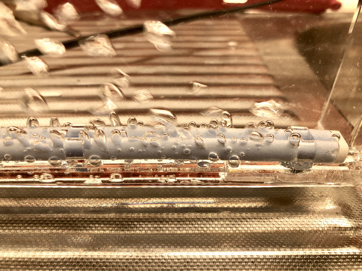

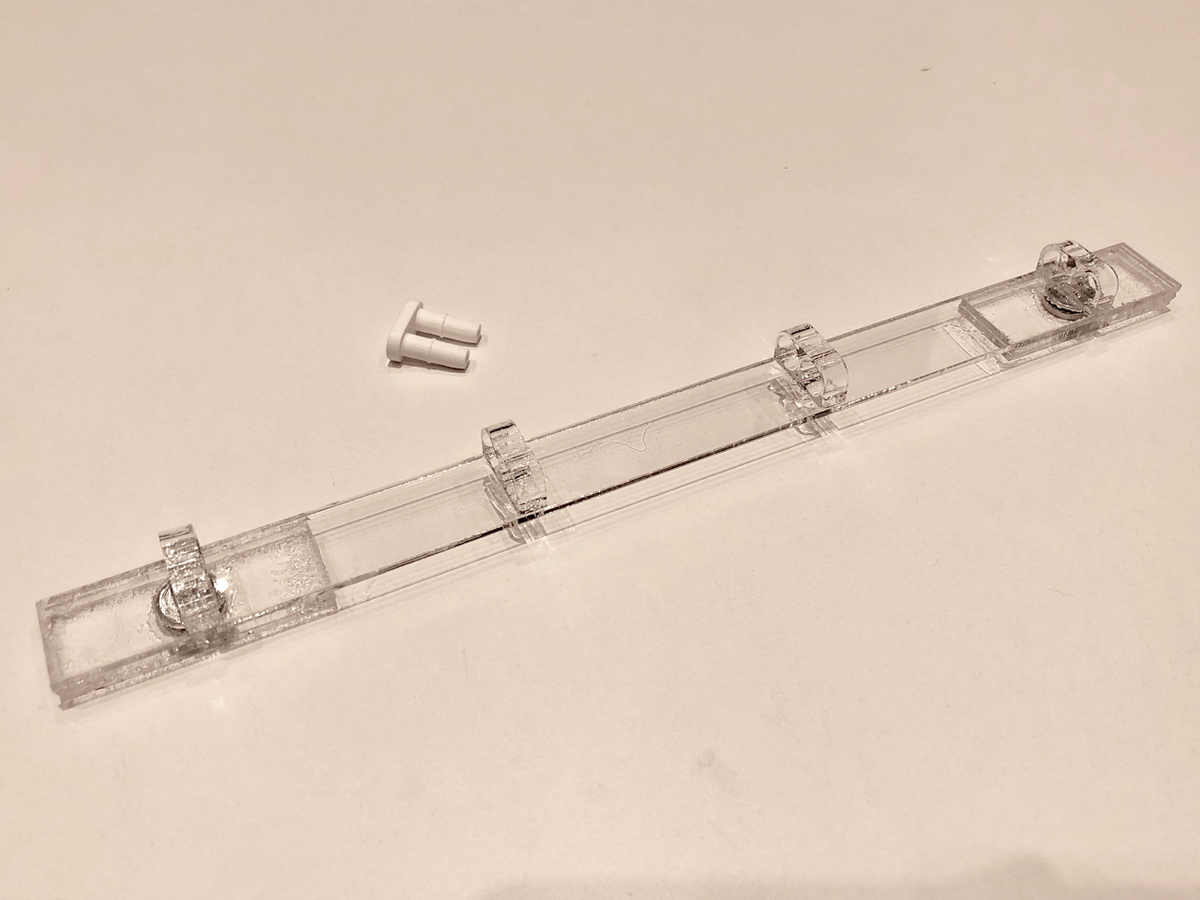

Habe heute meine Ätzküvette gepimpt, Ätzgerät 1 von Gie-Tec.
https://gie-tec.de/produkt/aetzgeraete-fuer-platinen/
Der Bubbel-Schlauch ist im Original mit schwarzen Gummiringelchen an
einem Kunststoffbrettchen befestigt.
Das sollte eigentlich unten liegen bleiben, das tut es nur solange bis
der Bubbelschlauch aktiv wird, dann schwimmt das Ding wegen der Luft im
Schlauch nach oben.
Das ist ziemlich nervig auf Dauer, den Schlauch immer mit der Platine
wieder runterzudrücken.
Ich habe mir jetzt mit dem Lasercutter ein Brettchen aus 2,5mm Acryl
gemacht an dem unten an beiden Enden ein kurzes Stück angeklebt ist, das
so ausgeschnitten ist, dass ein 12mm x 2mm Neodym Magnet darin platz
hat. Darauf klebt dann nochmal ein Acrylstück, das ebenso gross ist als
Deckel.
Damit ist es dicht und der Neodym liegt nicht im Ätzbad.
Nun kann man das Acrylbrettchen mit dem Bubbelschlauch mit Magneten von
außen unten fixieren, aber auch jederzeit wieder entnehmen indem man die
äußeren Magnete entfernt.
Der Schlauch ist nun mit 4 Schlauchdurchführungen befestigt, die
ebenfalls mit dem Lasercutter ausgeschnitten und auf das lange Brettchen
oben aufgeklebt sind.
Für das Schlauchende habe ich einen Doppelstöpsel gedruckt anstatt dem
Umknicken des Schlauchs wie es im Original gemacht ist.
Habe das übrigens nicht erfunden, hab das mal beim Rumrecherchieren so
ähnlich gesehen und fand es eine hervorragende Idee, den Schlauchhalter
mit Magnet unten zu fixieren.

Die elektronische Last von hier wurde jetzt umgebaut:
Beitrag "Re: Zeigt her eure Kunstwerke (2017)"
Der schwachbrüstige AVR flog raus und ein Rechenmonstrum ala STM32F205
mit 120MHz ist eingezogen.
Die Last kann zB Konstantleistung, als auch Konstantinnenwiderstand.
Dazu wird die Spannung gemessen und dementsprechend der Strom gestellt.
Nur war die Hauptschleife im AVR nicht mehr schnell genug, bei einer
Restwelligkeit hinter einem Gleichrichter konnte nicht mehr schnell
genug nachgestellt werden.
Das Anlogamperemeter in der Werkbank bekam daraufhin interessante
zuckungen.
Die AVR Platine steuert jetzt nurnoch das LCD und nimmt Tastendrücke
entgegen.
Durch den 16Bit DAC und 24Bit ADC erreiche ich jetzt bis 1A (wenn nur
ein Kanal aktiv ist) eine genauigkeit von +-1mA, also 0,1%.
Ab 1A sind alle 4 Heizkanäle aktiv und es geht auf +-3mA hoch.
Das ist aber vllt auch nurnoch ne Softwaresache, da ich intern jeden
Kanal nur auf 1mA Stellen kann.
Zum Vergleich: durch den 10Bit ADC und den 10Bit "PWM DAC" kam ich beim
AVR schon nur auf 10mA Auflösung, geschweige von genauigkeit.
Trotz der verbauten OPA213 Opamps mit geringem VIO musste ich dann doch
zu Chopper Opamps greifen (aua mein Geldbeutel!).
Das war einfach immernoch zu viel Offset, daher mussten auf die Platine
noch kleine Huckepackplatinen für die Choppers.
Der ADC liefert 3900mal/Sekunde neue Daten und so oft kann der STM32F205
auch den Strom nachstellen. Dabei sind das auch grademal 35% CPU Last.
D noch jedemenge Flash/RAM und CPU Leistung frei waren wurden mehr
Features eingebaut:
Transient Modus
-> zwischen 2 Werten hin und her schalten zum NEtzteil testen
Step Modus
-> Stufenweise Strom/Leistung erhöhen bis die Stromquelle abbrennt ...
äh bis die in der ELast eingestellte Minimalspannung unterschritten
wurde.
Listing Modus
-> von einem USB Stick wird eine Liste eingelesen welcher Wert für
welche Zeit gehalten werden soll.
Die Listenlänge wird nur von der USB Stick Grüße und von der FAT32
Dateigröße beschränkt.
Logging:
Sobald ein USB Stick angesteckt wird fängt das Teil an zu loggen.
Zudem läuft da jetz nen FreeRTOS drauf.
Da beim ersten Aufbau auffiel, dass die Kühlkörper bei 200W Ptot noch
kühl blieben und die Lüftersteuerung den Lüfter noch nicht voll
aufdrehte, habe ich mich dazu entschieden das Teil auf 400W/32A
aufzupusten.
Die Kühler erreichen damit 65°C-70°C und der Lüfter dreht voll auf
(schön laut bei 12cm zu 3100rpm).
So, dann wär das Fertig und ich kann mich meinem Projekt Dual 2
Quadranten Labor NT widmen.
(Zusammenschaltbar zu 4 Quadranten)

Tandy 3 Voice Soundkarte (SN76489) für IBM PC/XT/AT
Jetzt auf Fertigen PCB :)
Prototyp:
-> Beitrag "Re: Zeigt her eure Kunstwerke (2017)"
Nice! ;-)))

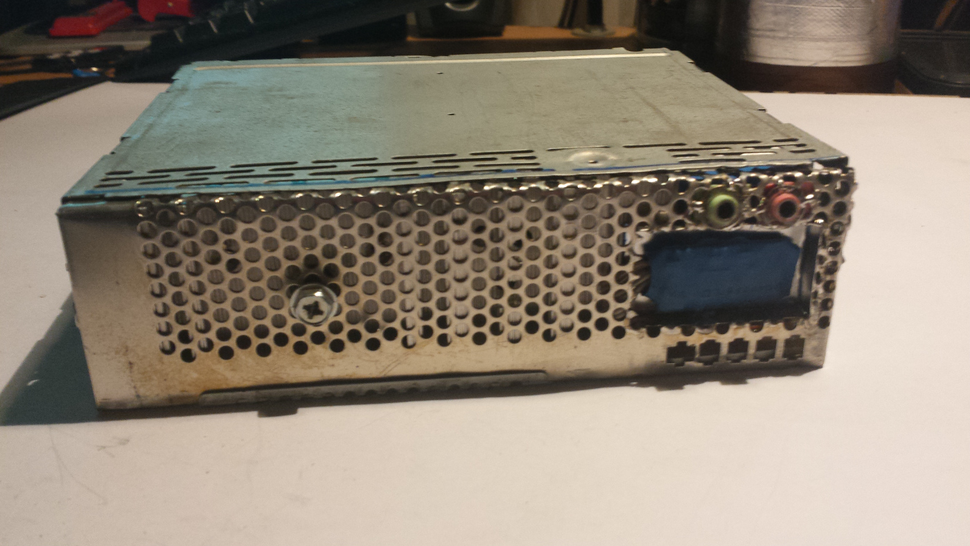

Autoradio mit RDS, Bluetooth und Freisprecheinrichtung. 180W Endstufe.
Alles Handgemacht. Hat 2 Atmel Prozessoren. Einer für RDS und einer für
I2C Steuerung und die Bluetoothgeschichte. Ich nenne das Radio
"Frontless". Wird in den DIN-Schacht gesteckt, Orginale Schachtblende
wieder drüber, fertig.
Die Ansteuerung kommt über ein 7" Tablet. Hardwareseite Arduino IDE,
Androidseite Android Studio. Erkennt automatisch eine
Bluetooth-Audioverbindung und schaltet dann um. Hoffentlich kommen die
Bilder mit, in der Vorschau wird kein Bild angezeigt...
Hut ab! Was war der Auslöser für den Aufwand? Oder "nur so"?
Was sind die Killer-Fietschas für dich?
Klaus.
von Klaus (Gast)
Eigentlich war es am Anfang nur ne Bastelei mit einem SAA6588 (RDS/RBDS
Pre-Processor). Da musste natürlich erstmal ein Tuner dran. Da war immer
der Gedanke, warum ne Dioden-Disco im Auto, wenn ich sowieso das Tab
dabei habe...naja, dann fing der Gedanke an zu nerven :)
Als "Maker" mag ich, aus altem was neues zu machen. Als Elektroniker ist

Wenn man bedenkt, dass man heutzutage ein 7" Tab gebraucht billiger
bekommt, als ein gleichwertiges Display mit Controller und dazu noch nen
kompletten Computer drin hat...
Ich habe eine Datenkarte von O2 in einem Tablet, was ausschließlich zum
Auto gehört.
Internet, Whatsapp usw., dazu ein Autoradio was noch einige I/O Ports
und ADC Ports frei hat. Da sind noch sooviel Ideen offen: Relaikarte -
Steuerung über Bluetooth, ODB, schöne Anzeige über Motortemp, Öltemp,
Geschwindigkeit usw.,usw.
Aber das setzte ich dann im nächsten Bastelprojekt um: DAB+ Autoradio :)

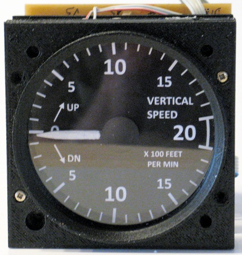

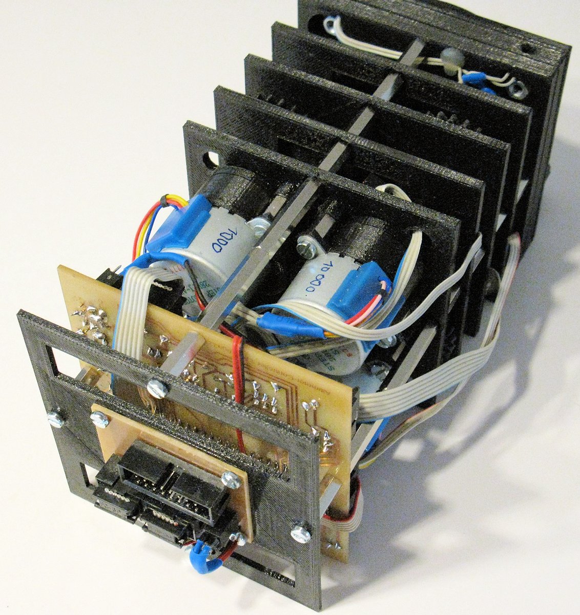

Hier ein fertig gestelltes „Wochenendprojekt“ :-)
Die physikalische Avionics Unit des Microsoft Flugsimulator X (FSX) für
das Beech Baron 58 Aircraft, die voll synchron zum FSX läuft. Besteht
aus:
- 5 x ATmega-32
- 70 x 7-Segment LEDs
- 14 x MAX7219 LED Driver
- 29 Drucktaster
- 8 x Rotation Encoder
- und noch ein paar LEDs
Angesteuert werden die 5 ATmega-32 via TWI von einem ATmega-8, der via
UART am PC hängt.
Derzeit sind die Navigationsinstrumente in Arbeit. Hier schon mal eine
Kostprobe von Altimeter, Vertical Speed Indicator und Air Speed
Indicator, jeweils mit Step Motoren und ATmega-32 bestückt. Alle
Anzeigeinstrumente sind dimmbar. Wann das Cockpit komplett und fertig
ist, weiß nur der Herr im Himmel.

Respekt, sehr gelungen!
Woher bekommst du die Daten? Hat das Spiel eine extra Schnittstelle, die
diese Daten ausgeben kann?
Würde mich mal interessieren ;)
PS: Fehlt noch die bewegte 3D-Kabine als Projekt.
von Armin K. (-donald-) Benutzerseite
Respekt. Wie hast du die Ziffernblätter erstellt?
von ●DesIntegrator ●. (Firma: FULL PALATINSK) (desinfector) Benutzerseite
einerseits:
Respekt für die Mühe insgesamt .
Aber bekommt das Frontpanel auch noch ein Oberflächenfinish?
3D-Druck sieht ja nach wie vor eher nach Ackerfräse als nach Design aus.
Das Zauberwort heißt SimConnect:
https://docs.microsoft.com/en-us/previous-versions/microsoft-esp/cc526983(v=msdn.10)
Habe eine ganze Weile gebraucht, bis ich die Philosophie dahinter
verstanden habe.
Die 3D-Kabine, oder besser gesagt, die 6 Degree of Freedom Platform mit
6 kräftigen Motoren ist schon in Arbeit, dauert aber noch ein Wochenende
länger ;-)
PowerPoint macht alles möglich !
Wenn in Frontpanel von der Rückseite eingebaut, sieht man nur noch den
runden Bezel und der ist geschmirgelt und schwarz lackiert, so wie in
attached Bild.

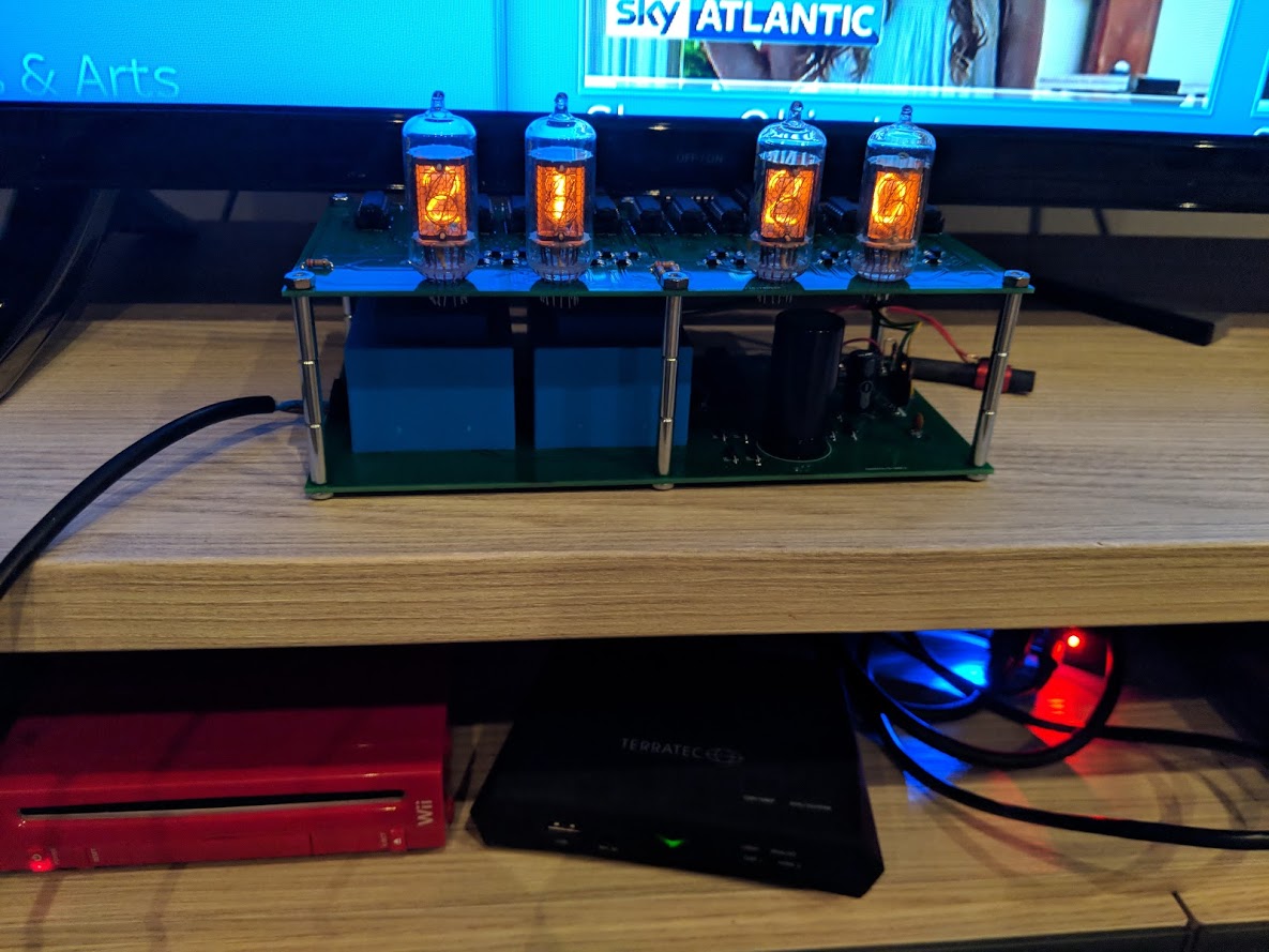

Sorry nochmal ich,
ich hoffe dass das jetzt nicht so schlimm ist, wenn ich gleich 2
projekte hintereinander poste :-/
Eine Nixie Funk uhr. Die Röhren werden über SMD n-Kanal Mosfets von AND
Gattern angesteuert. Der Atmega 328 steuert dann über 13 GPIO Pins die
Gatter an. Zwischenzeitlich hab ich ein zwei mal verkackt und die
falschen Platinen fertigen lassen. Die Spannung für die Nixies kommt aus
2 Trafos die Rücken an Rücken sitzen, somit habe ich "in der Mitte" auch
gleich die spannung für die Gatter und den Mikrocontroller.
Ich wollte das mal mit Logikgattern versuchen, mit diesen Nixie Treibern
gibts das schon 1000 mal. Zwar ein komplettes Gattergrab, aber hat
trotzdem spass gemacht und sieht auch gar nicht mal so übel aus :-).

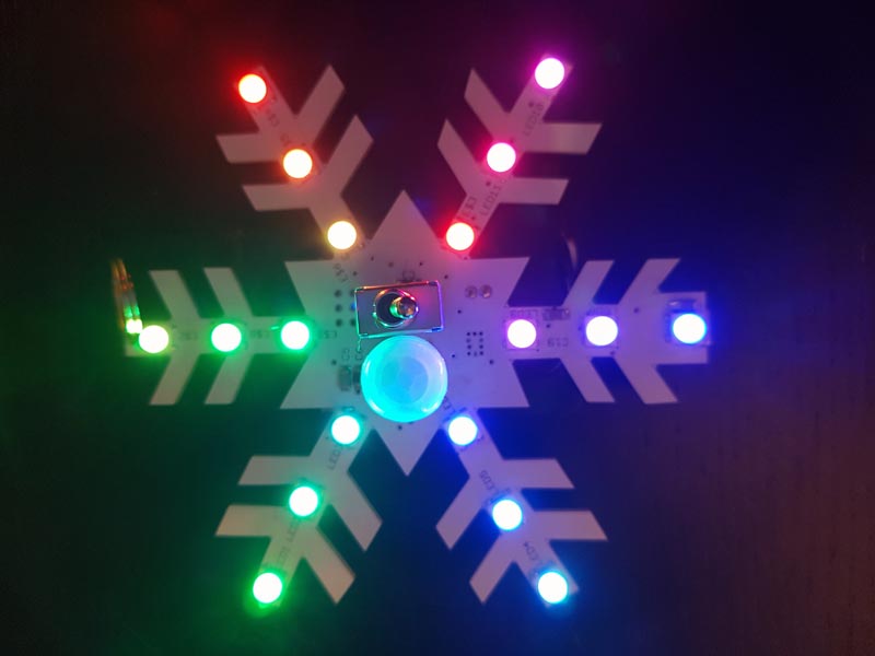

So, hier kommt eine kleine Weihnachtsbastelei, ideal auch zum in
Kleinserie bauen und zum Verschenken :)
Ich habe alles nochmal in ein ZIP Archiv gepackt. Code, Gerberdaten, die
Fotos, falls hier was soweit verkleinert wird, das die Anmerkungen zur
Bestückung in den Bildern nicht mehr lesbar sind usw.
Die Schaltung ist an sich kein Hexenwerk, die Herausforderung bestand
eher darin, das Ganze auf die geometrische Form einer Schneeflocke zu
stopfen :D
Kern des Ganzen sind ein ATiny85, denn ein ATmega wäre hier etwas
oversized, auch platzmäßig. Dazu 18 Stck. Neopixel WS2812. Ausgelöst
wird das Ganze optional duch ein kleines PIR Bewegungsmeldermodul vom
Typ AM312. Versorgt wird das Ganze aus einem kleinen LiPo Akku. Wenn man
noch einen Wechselakku von einem Smartphone rumfliegen hat, ist der
perfekt. Komplettiert wird das dann durch einen LiPo-Lade IC TP4056, wie
man ihn von den kleinen, briefmarkengroßen Ladeplatinchen her kennt und
einem MT3608 StepUp IC, das die 3-4V vom LiPo wieder auf 5V für den µC
und die WS2812 bringt.
Der Code ist im wesentlichen die Demo der Adafruit Neopixel-Lib. Wer
will, kann sich da noch austoben.
Eigener Code ist hier ausdrücklich erwünscht. Ich habe die Helligkeit
mit 50 ziemlich reduziert, um zum einen die Batterie und zum anderen das
StepUp IC zu schonen. trotzdem sind die Pixel immer noch beeindruckend
hell.
Am besten, man beschränkt sich zunächst auf die Bestückung der
Schaltungsteile Laderegler und StepUp. Sollte man da Bestückungsfehler
machen und die Spannung läuft höher, als die geforderten 5V, an können
sich anderenfalls die WS2812, der µC und auch der MT3608 in Schrott
verwandeln!
Ich fange zunächst mit dem MT3608, dem TP4056, der 2-Farb LED und der
USB.Ladebuchse an, mit bestücken. Danach folgen die Widerstände und
Kondendatoren, wie auf dem nächten Bild zusehen ist.
Danach folgt der 22µ KerKo auf der Rückseite der Platine.
Jetzt ist es an der Zeit, für einen ersten Test, nachdem man noch einmal
gründlich alles auf Lötbrücken und korrekte Bestückung kontrolliert hat.
Zunächst einmal schließt man das USB Kabel an die Ladebuchse und
kontrolliert ohne angeschlossenen Akku. Die grüne LED sollte leuchten,
eventuell glimmt die Rote leicht mit. Jetzt schließt man den Akku an,
jetzt sollte die LED auf rot - Laden umschlagen. Noch ein Wort zu den
beiden Archiven Star_V2 und Star_V3 mit den Gerber Daten für die
Leiterplattenfertigung. Bei V2 ist die LED auf der selben Seite, wie der
Hauptteil der Elektronik. Da ich dort aber den Akku mit doppelseitigem
Klebeband fixiert habe, verdeckt dieser die Ladezustands-LED. Darum habe
ich V3 erstellt und die LED auf die andere Boardseite, zu den Neopixeln
gepiegelt.
Die 10 oder 22µH Induktivität sollte mindestens 2A Sättigungsstrom
haben, da die Spitzenströme aus dem Akku ja noch höher sind, als was auf
5V Seite fließt. Würde man die Neopixel ungedrosselt volle Pulle, alle
weiß leuchten lassen, dann sind das 18 x 3 x 0,02A = 1,08 Ampere! um die
Bestückungsseite schön flach zu halten, damit dort der Akku noch
huckepack drauf kann, habe ich mich für die 4 mm flache 10µ Ferrocore
HPI0530--100 entschieden.
Nun testet man mit angeschlossenem Akku und auf position des Enschalters
aufgelöteter Drahtbrücke, die korrekte Funktion des StepUp Wandlers.
Dazu kann man einfach auf 2 Pads für einen Puffer-KerKo der WS2812
gehen. Genug Pads sind ja davon da. Hier sollten ca. 5,1V messbar sein.
Wenn das passt, dann trennt man den Akku und bestückt den Rest der
Bauelemente.
Den 6 pol. Pfostenstecker zum Programmieren des µC habe ich aus
ästhischen Gründen nicht bestückt. Ein Nadeladapter langt zum
Programmieren völlig. Man steckt in in die Durchkontaktierungen und
drückt seitlich gegen den Stecker, so das er verkantet und so sicher
kontakt gibt. Mit der anderen Hand bedient man die Maus und startet das
Flashen.
Bei mir hat sich die Kombination aus USBasp (Chinaclone) und eXtreme
Burner AVR bewährt. Zuerst setzt man die Fuses. Lower C1, Upper D4,
danach überträgt man die HEX Datei. Den Jumper gleich neben der USB
Buchse, zur Drosselung des Programmiertempos sollte man setzen, sonst
wird der µC vor dem Setzen der Fuses nicht erkannt, da er ab Werk einen
langsameren Systemtakt hat.
Danach entfernt man die Brücken für den Schalter und den PIR und
bestückt beides auf Seiten der LEDs. Beim PIR habe ich die
Steckkontaktleiste ausgelötet und ihn direkt im 90° Winkel auf die
Lötpads gelötet. Dazu muß die Seite mit dem kleinen schwarzen Dreibeiner
Richtung Ladebuchse zeigen. Nun verkabelt man den Akku und wäscht die
Platine ausgiebig in einem Bad aus Isopropanol, um die Flussmittelreste
der Optik wegen, zu entfernen. Nun klebt man den Akku auf, läd ihn
nochmal und fertig ist der Weihnachtsstern :thumbup:
Das ganze Projekt stelle ich unter Open Source und Open Hardware, auch
noch auf anderen Plattformen. Falls Bedarf an unbestückten Leiterplatten
oder Kits aus Leiterplatte und Bauelementen als Bausatz besteht, dann
tut das kund, dann kann ich ggf. immer noch auf dem Marktplatz was
einstellen.

Erster Gedankengang bei den Eiskristall-Bildern:
>>> oaah mann! Nu' komm doch nicht JETZT schon mit Winter an :]
von Gerald B. (gerald_b)
Na ja, bis man die Platinen und die meisten Bauelemente aus China hat,
isses Winter ;-)
...und die Supermärkte verkaufen auch schon seit Anfang Oktober
Pfefferkuchen gg

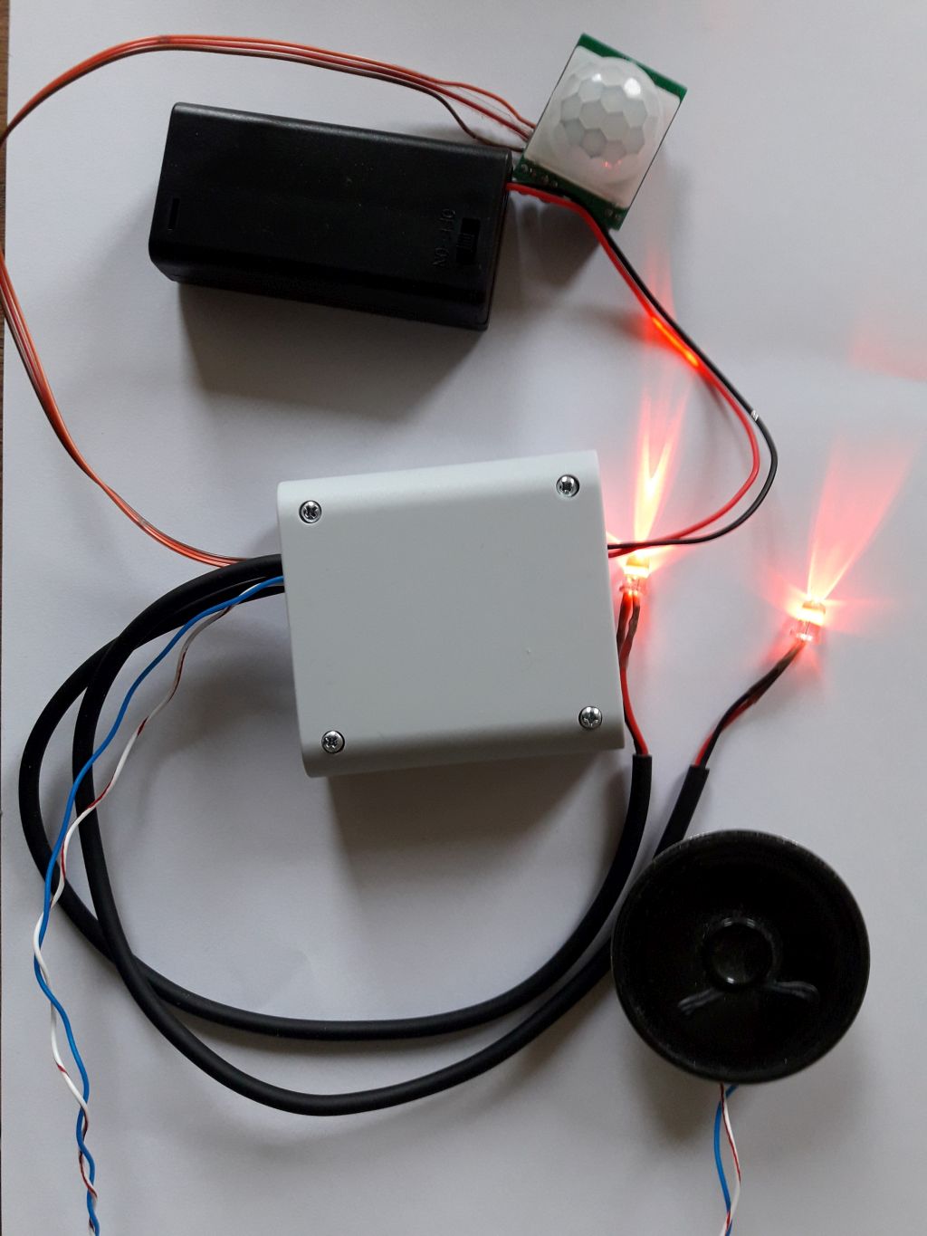

von Philipp K. (philipp_k59)
Ein Halloween oder Sound Gimmick..
Features:
Android App / Bluetooth
10 Sounds
Bewegungsmelder
Led Helligkeit und Flackern bei aktiv/inaktiv einstellbar.
Live Update mit CRC16 Check in Beide richtungen.
Onboard Stepup von 0,8-3V
das ganze in einem Kürbis, der seine Kerne auskotzt ;)

An anderer Stelle im Forum schon gezeigt,
DER Seriell-USB Wandler für alle Fälle: "AllSerial". Das jeweilige
Interface wird mit einem Handgriff umgesteckt. So lässt sich auch
exotische Hardware schnell und einfach ansprechen.
- Alles galvanisch getrennt
- TTL 1,8/2,5/3,3/5 V
- RS232 (voll beschaltet!)
- RS485/422 mit zwei zusätzlichen Handshakepäärchen
- TTY Stromschleife
- LIN
- 1wire
- eBus
- ESP Programmer
- Lochraster mit Arduino Pro Mini
Eagle Bibliothek vorhanden um einfach eigene Slavemodule zu erstellen
Alle Schaltpläne, Layouts, Stücklisten unter
https://github.com/Phunkafizer/AllSerial

Hier mal eine Stoppuhr im rundem Designe.
Bessergesagt sind es 2 Stoppuhren.
Sind die normalen Funktionen wie bei einer gekauften
Stoppuhr. Start, Stopp und Zwischenzeit.
Zusätzlich können die Zeiten auf einen USB Stick
gespeichert werden.
> gespeichert werden.
USB ist ein geiles feature! :)
