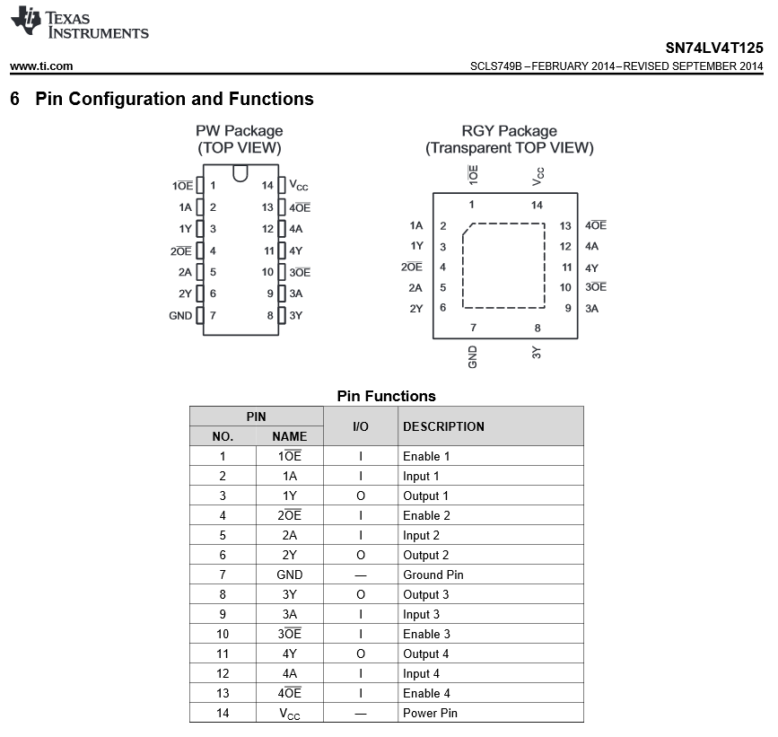

Hallo, ich möchte drei Signale mit einen Pegel (unidirektional) von 1V8 nach 3V3 wandeln. Das ganze würde ich gerne durch einen einzigen IC lösen, der aber noch per Hand als SMD gelötet werden kann. Der SN74LV4T125 scheint soweit schon eine ganz gute Wahl zu sein. Allerdings bietet er noch die Verwendung von OE-Signalen, welche ich nicht benötige. Den zusätzlichen Platzbedarf für diese Pins würde ich gerne einsparen. Kann mir jemand einen anderen IC empfehlen? Einen "besseren" konnte ich nirgends finden.

Hallo, 74LVC2T45 in Bauform VSSOP8 kann man problemlos von Hand löten, braucht aber pro IC nur 2mm x 3,5mm und ist allemal kleiner als dein Typ, auch wenn man 2 Stück davon braucht. http://www.nxp.com/documents/data_sheet/74LVC_LVCH2T45.pdf Aber Vorsicht, die sind bezüglich Flankensteilheit sehr giftig. Gruß Öletronika
Also ich nutze immer den GTL2003. Der ist zwar bidirektional, aber das macht nichts. Oder Du nimmst 3x BSS123 oder ähnliches mit jeweils 2x 10k Oder noch besser: Du schaust in den Artikel der Woche :-) http://www.mikrocontroller.net/articles/Pegelwandler

Torsten C. schrieb: > Hätten wir für das Wiki nicht auch noch was Das steht auch schon drin. Aber wenn der Herr sehr ausgefallene Wünsche hat und deshalb OE Signale für indiskutabel hält...
