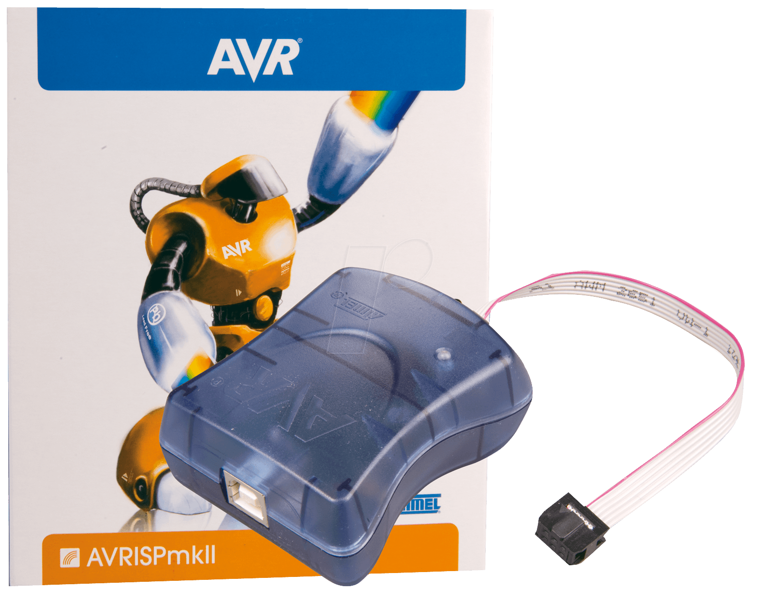

Knapp über dem Budget, hat sich hier aber seit Jahren bewährt: http://www.reichelt.de/AT-AVR-ISP/3/index.html?&ACTION=3&LA=446&ARTICLE=45040&artnr=AT+AVR+ISP&SEARCH=mk2

Wie weiter oben schon beschrieben, nimm den AVR ISP MKII. Nutze ich auch schon lange, hat für alles gereicht und nie Probleme mit gehabt. Ich programmiere ausschließlich mit Atmel Studio, momentan in der Version 6.2 http://www.reichelt.de/AT-AVR-ISP/3/index.html?&ACTION=3&LA=446&ARTICLE=45040&artnr=AT+AVR+ISP&SEARCH=isp+mk+2 Edit: Und wenn du nicht löten willst, kannst du dein Geld kaum besser investieren. Sonst hätte ich ja auch gesagt nimm den Dragon.

Ja, hier hat der Kollege isidor vollkommen recht: Die Nachbauten können kein PDI, und damit keine ATXMEGA-Typen. Wenn man die braucht, empfiehlt sich unbedingt das Original, der AVRISP MkII. Ein usbasp kann das übrigens auch mit entsprechender Firmware, aber der ist zum AVR Studio inkompatibel und daher nichts für Anfänger. ATmega und ATXMEGA sind allerdings zwei verschiedene Welten, man weiß nicht, wo der TE hin will.
