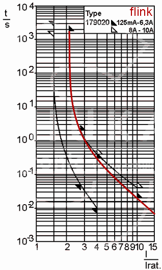

BTW: Ich habe die Idee mit der Crowbar^^ mal genauer durchdacht.
Ergebnis:
Ohne Kenntnis über die Dauer und die Höhe der Spannungsspitzen kann man
nicht entscheiden, ob der MOSFET bei dem Versuch, die TVS-Diode zu
schützen, am Leben bleibt, oder ob man damit eher den MOSFET zerstört.
Anbei die Kennlinie einer 5x20-Sicherung von 'schukat.com'. Die 5x20
müsste ja immer vor der TVS-Diode und dem MOSFET durchbrennen. Aber
das kann man afaik nicht sicher setellen.
Eine TVS-Diode ist schneller als ein Varistor. Dass die TVS-Diode immer
heil bleibt, wäre aber auch dann nicht sicher, wenn man einen Varistor
zur TVS-Diode parallel schalten würde.
FAZIT: Eine billige TVS-Diode soll den teuren MOSFET schützen. Falls die
TVS-Diode durch eine Spannungsspitze dauer-leitend wird, müssen halt
zwei Teile ausgewechselt werden: Die 5x20 und die TVS-Diode.
Der Preisunterschied ist aber gar nicht so riesig, dass sich eine 5x20
Sicherung überhaupt lohnt.

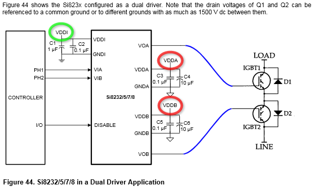

von Torsten C. (torsten_c) Benutzerseite
mit der Triac-Variante komme ich voran, aber beim IGBT-Dimmer hapert es
noch etwas:
Um bie beiden 'antiseriellen' IGBTs (IGBT1/IGBT2) anzusteuern, benötige
ich zwei Spannungsversorgungen (Driver Supply Voltage, VDDA / VDDB,
roter Kringel). Wie realisiert man die am besten, also am einfachsten?
Im Bild wird als Bispiel ein Si8235 verwendet, siehe
https://www.mikrocontroller.net/topic/366291
VDDI (grüner Kringel) werde ich wohl aus einem einfachen Flyback-Wandler
erzeugen:
https://www.mikrocontroller.net/attachment/248427/usbWallCharger.jpg
Man kann die natürlich auch selbstbauen oder teuere Module nehmen.
Im Moment fällt mir nichts schlaueres ein, als zwei weitere
Flyback-Wandler zu nutzen, modifiziert für eine 'Driver Supply Voltage'
von ca. 15V.
Aber dann habe ich 3 Flyback-Wandler im Dimmer, für VDDI, VDDA und VDDB!
OK, es reichen auch zwei Wandler und VDDI kann ich aus VDDB erzeugen.
Wie würdet Ihr VDDA und VDDB erzeugen?
von Falk B. (falk)
@ Torsten C. (torsten_c) Benutzerseite
Warum zwei? Eine reicht doch, die beiden IGBTs liegen doch auf dem
gleichen Emitterpotential. Man kan die beiden VDDA/B und GNDA/B
verbinden.
Man braucht natürlich eine galvanisch getrennte Stromversorgung. Oder
noch besser, man macht es clever mit Pulsübertragern! Been there, done
that!
Beitrag "Re: +-150V mit 1kHz schalten"
Beitrag "Re: 8x NMOS galvanisch getrennt schalten"

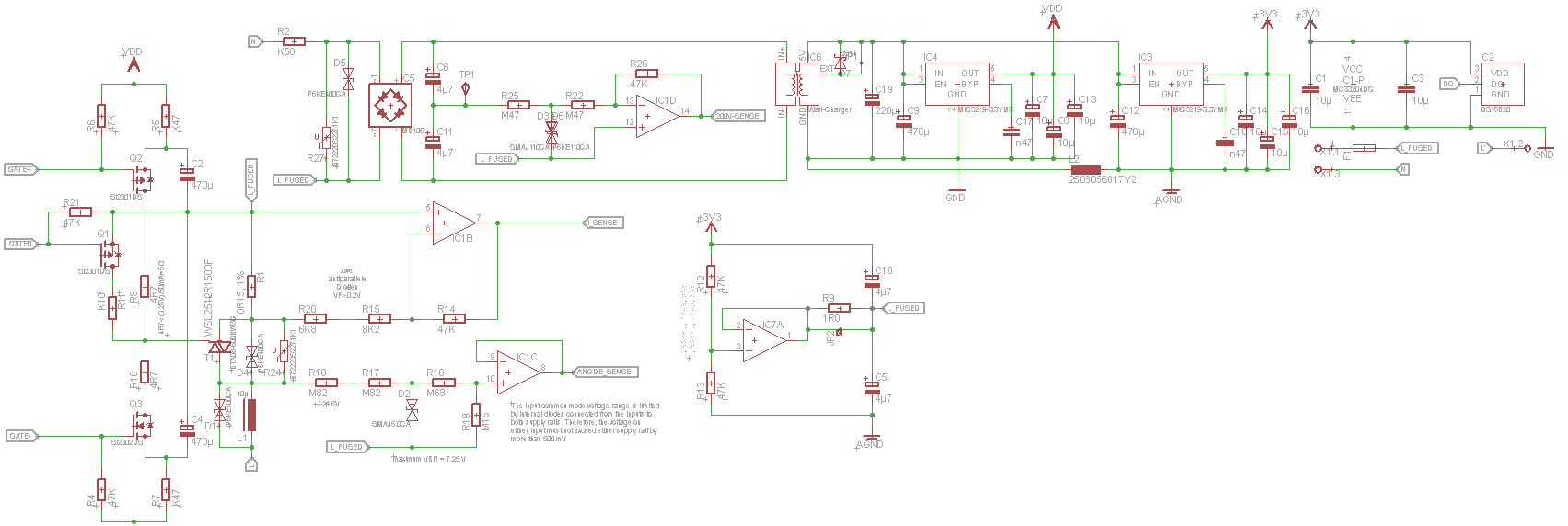

novski schrieb:
> Hast du mittlerweile eine Schaltung die ich nachbauen
> kann?
Nachbauen?: Mitbauen würde schneller gehen.
Schaltung?: Ja und nein.
Für das PCB in der Triac-ANschnitt-Version habe ich die Versorgung und
den Triac-Teil in Eagle fast fertig (Bild).
Vor ein paar Tagen habe ich das erste mal bei OSH-Park bestellt:
https://oshpark.com/shared_projects/IzIon5FM (anderes Projekt)
Daraufhin habe ich heute mal durchgerechnet (ITead, Platinensammler,
OSH-Park, ...)
Heute kam mir die Idee, diese beiden 'fertegen' Teile bei OSH-Park als
PCB zu bestellen und den Mittelteil (MCU, ESP…, NRF…, ...) zunächst als
Lochraster dazwischen zu entwickeln. Das ist billig und ich komme voran!
Mit 'Nachbauen' würde ich warten, bis alles getestet ist.
Falk B. schrieb:
> Oder noch besser, man macht es clever mit Pulsübertragern!
Danke, Falk! :-)
Für das PCB in der IGBT-PhasenABschnitt-Version sind vor ein paar Tagen
(Poststreik?) auch die Teile aus China gekommen.
