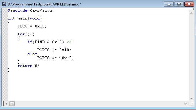

von Maximilian T. (maxunity24)
kann mir jemand die einzelnen Befehle von meinem Programm erklären?
Alleine Copy & Paste bringt mich nicht weiter, auch wenn meine LED
leuchtet,würde ich gerne wissen, was die einzelnen Befehle machen.
Grüße,
Max
von NSA (Gast)
Wie wäre es mit dem Tutorial hier? Mit nur einem Mausklick auf dieser
Seite in der oberen Linken Ecke.
DDRC ...: setzt das 5. Bit im Register DDRC, PC4 wird Ausgang
PIND ...: Ist das 5. Bit in PIND gesetzt? Ist der Eingang high?
PORTC ...: Setzt bzw. löscht Bit 5 im PortC Register, Led an bzw. aus
(je nach äußerer Beschaltung).

von Erklärer (Gast)
Zuweisung, weißt der Variable links davon den Wert rechts zu
for(;;)
For Schleife, in diesem Fall endlos
if()
If Abfrage: Führt den Folgendem Block bzw. Zeile nur aus wenn der Wert
in der Klammer ungleich null ist.
Zusammengesetzte Zuweisung a |= b; ist das Gleiche wie a = a | b;
Bildet das bitweise oder aus zwei Variablen bzw. Konstanten
else
Wenn der Ausdruck im if() gleich null war wird die Zeile bzw. Block
unter dem else ausgeführt
Zusammengesetzte Zuweisung a &= b; ist das Gleiche wie a = a & b;
Bildet das bitweise und aus zwei Varaiblen bzw. Konstanten
Bitweise Negation der Variable bzw. Konstante rechts davon.
return
Beendet die Funktion und gibt 0 zurück

von Karl H. (kbuchegg)
Yalu X. schrieb:
> Da hast du mich verkehrt herum verstanden: In C, wie auch in C++, darf
> die Return-Anwesiung in main weggelassen werden, obwohl die Funktion als
> int deklariert ist.
Die Regel geht noch weiter.
Fehlt der return, dann muss der Compiler einen
  return SUCCESS;
am Ende der Funktion annehmen. (SUCCESS ist ein Makro mit dem Wert 0)
> Das ist das, was mir nicht in den Kopf geht.
Diese Regelung hab ich auch nie verstanden.
Das man Altlasten im Standard mitschleppen will ist ja alles schön und
gut. Aber jedem, der ein himmelaltes Programm neu durch den Compiler
jagt, ist es meiner Meinung nach durchaus zuzumuten, dass
* der Returntype von main ein int ist
* er eventuell einen return am Ende von main ergänzen muss
Statt dessen hat man eine eigentlich simple Regel verwässert. Das
versteh wer will.
