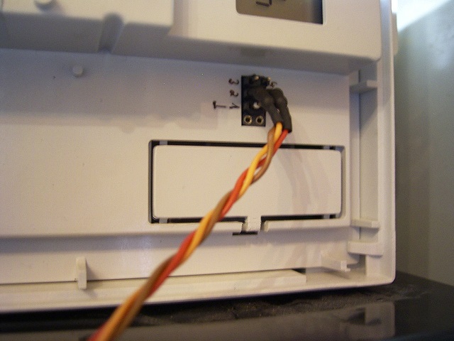

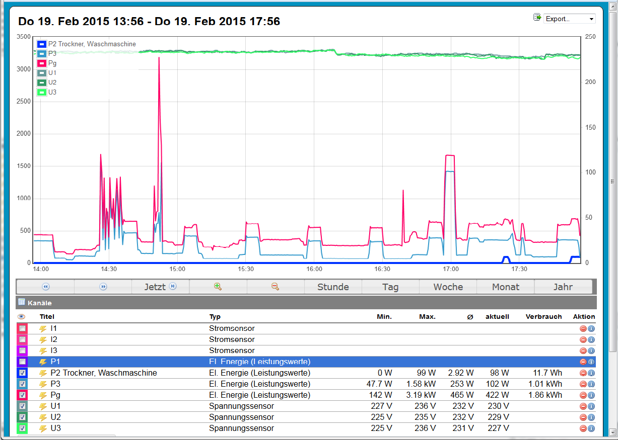

Hi, Gesucht ist ein Leistungsmesser für Drehstrom, natürlich genau wie möglich, mit Logging und Wlan. Software einfach zu installieren. Und das ganze soll auch noch unter 100 Euro kosten. Hier die Lösung: 1x http://www.energie-zaehler.com/epages/61422236.sf/?Locale=de_DE&ObjectPath=/Shops/61422236/Products/99012-MID11&ViewAction=ViewProductViaPortal&gclid=CPiDqoX98MMCFQTlwgodN70Ang 60 Euro. 1x Raspberry Pi A+ 20 € 1x Speicherkarte 5€ 1x Wlan USB-Stick 6€ 1x USB-Netzteil 5€ Okay, nicht ganz 100 Euro ;) Dazu noch ein wenig Software: 1x http://wiki.volkszaehler.org/ 1x https://github.com/bsdphk/PyKamstrup/blob/master/kamstrup.py Den Raspi kann man direkt an die Funkschnittstelle vom Zähler hängen. Der Zähler geht auch mit nur einer Phase. Wer will kann auch nen anderen Raspi z.B. B+ nehmen und spart sich den Wlan Adapter, wenn LAN Kabel vorhanden ist. Der ganze geht auch ohne Internet oder Wlan. Es wird immer auf SD-Karte geloggt. Die minimale Ausleserate bei12 Werten ist 4sec. Nur 1 Werte dauert 1sec. Soweit ich das messen konnte hat der Zähler weniger als 1Watt Eigenverbrauch. Das ist ein reiner Wirkleistungszähler. Er zeigt nur die Wirkleistung an. Aber: Der Strom ist der Scheinstrom, also kann man sich einfach aus Spannung und Scheinstrom die Scheinleistung ausrechnen. Damit dann auch die Blindleistung und CosPhi. Grüße

3162534373 .. schrieb: > Den Raspi kann man direkt an die Funkschnittstelle vom Zähler hängen. Der Zähler hat doch gar keine Funkschnittstelle.

Naja der Drehstromzähler ist laut beschreibung schon geeicht. Allerdings hat dieser nur einen Impulsausgang (S0) und kein Funk!

Nur Spezialisten hier ;) Andreas, vielleicht änderst du dann doch mal den Wikibeitrag und erklärst, dass du noch nix von Scheinstrom gehört hast. http://de.wikipedia.org/wiki/Scheinstrom Und wie ich ja oben geschrieben habe und man auf dem Bild erkennen kann, wird der Strom und Spannung von jeder Phase einzeln ausgelesen. Dabei handelt es sich um den Scheinstrom, sodass man Scheinleistung ausrechnen kann. Das Zähler hat kein Funkmodul, aber die Schnittstelle, wo man das Funkmodul einstecken kann. Daran kann man direkt die UART vom Raspi anschliessen.

Ich würde vorschlagen, wenn ihr wollt, dann macht zur Diskussion der Daseinsberechtigung des Begriffes "Scheinstrom" ein neues Thema auf. Damit es hier nicht vom eigentlichen Thema abdriftet. Ich finde die Tools gut, die du hier vorstellst. Was ist das für Software,der Screenshot im ersten Posting? Kennt ihr denn verleichbare (von den Möglichkeiten her) Alternativen in dieser Preisklasse? Ich habe mich zwar nicht lange mit so was beschäftigt, aber ich kenne noch keine vergleichbare Lösung.
energy meter schrieb: > Was ist das für > Software,der Screenshot im ersten Posting? Hi, das ist der Volkszähler: http://wiki.volkszaehler.org/ Der läuft auf einem Raspberry Pi und aufgerufen wird es so wie auf dem Bild direkt in einem Webbrowser. Grüße

Hallo 3162534373 , könntest du etwas ausführlicher erklären, wie man das alles einrichtet. Wohin kommt das verlinkte Python-Programm? In Raspberry Pi? Hat der Zähler (Hardware) auch eine UART-Schnittstelle? Von der steht ja nichts in der Produktbeschreibung. Danke!

Hi, da muss man ein bißchen aufpassen. "geeicht" ist nur der Zähler, da gehört die Anzeige dazu. Vermutlich auch der Impulsausgang, kann man in der MID Zulassung nachlesen. Ob die Jungs ihre UART Schnittstelle unter der Zulassung haben weiß ich nicht, wenn ja aber nur in Verbindung mit dem passenden Funkmodul. Grüße peter Andreas schrieb: > Naja der Drehstromzähler ist laut beschreibung schon geeicht. > > Allerdings hat dieser nur einen Impulsausgang (S0) und kein Funk!
