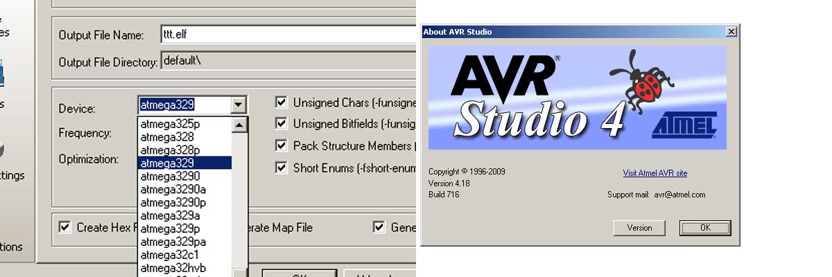

Ich möchte einen ATmega328 (nicht 328p) in C programmieren. Bei der SW Umgebung bin ich mir weiterhin nicht sicher. Hierzu hatte ich schon den Thread eröffnet: Beitrag "AVR Studio 4.19 - No AVR Toolchain installation found" Ich habe diesen Programmer: http://www.ebay.de/itm/171404342624?clk_rvr_id=787833832155&rmvSB=true AVR Studio 4.18 kennt den 328 nicht AVR Studio 4.19 kennt den 328 aber ich bekomme den Simulator nur zum Laufen wenn ich statt der Toolchain (avr-toolchain-installer-3.4.2.1573-win32.win32.x86.exe) WinAVR-20100110 nutze Und im Simlator dann den 329p angebe. Atmel Studio 6.2 scheint zu funken ist nur etwas langsam und ich bin mir nicht sicher ob mkII clone damit wirklich funkt. Welche SW nutzt ihr für den 328? Ich will mir lieber gleich die richtige Umgebung aufsetzten bevor ich anfange. UnendlichHoherPotentialtopf

UnendlichHoherPotentialtopf schrieb: > Kann sein. > A) Nutzt du WinAVR oder dieses dann ist die Reihenfolge der Installation wichtig: 1____WinAVR-20100110-install.exe 2___AvrStudio418Setup.exe 2b__AVRStudio418SP1.exe fertig evtl. noch dieses: AVRISPmkII_Treiber.zip

Joachim B. schrieb: > 1____WinAVR-20100110-install.exe > 2___AvrStudio418Setup.exe > 2b__AVRStudio418SP1.exe Habe gerade mal AVRStudio4.18SP3.exe nachinstalliert, damit lässt sich jetzt auch der 328 auswählen. (AVRStudio418SP1.exe nicht gefunden)

@ UnendlichHoherPotentialtopf (Gast) >Ich möchte einen ATmega328 (nicht 328p) in C programmieren. >Bei der SW Umgebung bin ich mir weiterhin nicht sicher. >Hierzu hatte ich schon den Thread eröffnet: >Beitrag "AVR Studio 4.19 - No AVR Toolchain installation found" AVR Studio 4.18 mit SP3 kann es. >AVR Studio 4.18 kennt den 328 nicht DOCH! >Ich will mir lieber gleich die richtige Umgebung aufsetzten bevor ich >anfange. AVR-Studio 4.18 ist goldrichtig. Nicht zu groß und DEUTLICH schneller als das unsägliche Atmelstudio 6.2! Der einzige Grund warum ich letzteres nutze ist ein Projekt mit ATXmega!

UnendlichHoherPotentialtopf schrieb: > ...bekomme den Simulator nur zum Laufen wenn ich statt der Toolchain > (avr-toolchain-installer-3.4.2.1573-win32.win32.x86.exe) WinAVR-20100110 > nutze Und im Simlator dann den 329p angebe. Habe dazu (mit ATmega8) in dem anderen Thread noch was gepostet. Beitrag "AVR Studio 4.19 - No AVR Toolchain installation found" Simulator2 läuft hier mit Compiler Optionen -gdwarf-2 und -gstrict-dwarf mit Toolchain aus avr-toolchain-installer-3.4.2.1573-win32.win32.x86.exe

@ UnendlichHoherPotentialtopf (Gast) >> AVR Studio 4.18 mit SP3 kann es. >Nutzt du Atmel Toolchain oder Win-AVR und welche Version? Win-AVR 20100110, die letzte offizielle Version.
Ich habe jetzt wieder neu die 4.18SP3 aufgesetzt. Mit Toolchain avr-toolchain-installer-3.4.2.1573-win32.win32.x86.exe und Win-AVR 20100110 Die Kompiler Option -gstrict-dwarf habe ich auch gesetzt (vorher hatte ich wieder App Crash) Jetzt klappt es fast. Ich muss im Simulator 2 aber den 328P anstatt 328 auswählen. Ansonsten bekomme ich weiterhin diesen hier: AVR Simulator 2: Error loading model D:\Atmel\AVRTools\AvrSimulatormk2\libATmega328.dll: Das angegebene Modul wurde nicht gefunden. Ich denke damit kann ich leben. Danke UnendlichHoherPotentialtopf

Eigentlich eh komisch die Fehlermeldung wenn man sich mal das Part Description File vom 328 anschaut. Hier steht: <SIMULATOR> <Model>libmega328P.dll</Model> <CoreID>AVRSimCoreV2.SimCoreV2</CoreID> <MemoryID>AVRSimMemory8bit.SimMemory8bit</MemoryID> <InterruptID>AVRSimInterrupt.SimInterrupt</InterruptID> <EEINTERRUPT>0x2c</EEINTERRUPT> <EEAR_EXTRA_BIT>0</EEAR_EXTRA_BIT> <NmbIOModules>18</NmbIOModules> Ich habe das File libATmega328P.dll aus dem Verzeichnis AvrSimulatormk2 einfach kopiert und als libATmega328.dll eingefügt -> jetzt meckert der Simulator nicht mehr. UnendlichHoherPotentialtopf
