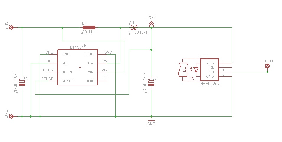

Guten Tag zusammen, ich habe folgendes Problem: Ich muss eine Schaltung entwickeln, die aus einer 2,4V Versorgung (2xAA Eneloop Akkus) einen mechanischen Schließkontakt ersetzt, der eine Spannung im Bereich von ca. 300V DC schalten soll. Dabei handelt es sich um einen Schließkontakt auf einer zweiten Platine, aus einem Elektronenblitzgerät bspw. für eine Kamera. Als Auslösegerät steht eine feste Elektronik (feste Baugruppe) zur Verfügung, wo über eine Taster-Betätigung ein Impuls per Lichtwellenleiter an die von mir zu entwickelnde Schaltung übermittelt wird. Als optischer Empfänger steht mir der HFBR-2528Z zur Verfügung: http://www.avagotech.com/docs/AV02-1504EN Hierzu benötige ich also zunächst einen DC-DC Schaltregler der mir aus den 2,4V der Versorgung die 5V für die Versorgung des optischen Empfängers realisiert. Das sollte das kleinste Problem sein, doch wie realisiere ich den Schaltkontakt? Triac? Thyristor? Oder doch eine andere Möglichkeit? Welchen Typen könnte man empfehlen?
Ich habe hier mal einen Ansatz vorbereitet. Die Versorgung des optischen Empfängers ist somit gewährleistet, fehlt nun noch die Realisierung des Schaltkontakts. Jemand eine Idee?

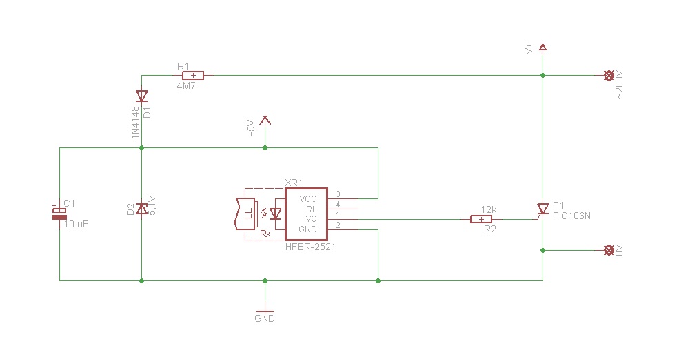

Yvonne O. schrieb: > doch wie realisiere ich den Schaltkontakt? Triac? Thyristor? Normerweise verwendet man zum Zünden von "Elektronenblitzgeräten" einen Kleinleistungs-Thyristor. http://rezeptservices.at/schaltungen/300/001.htm

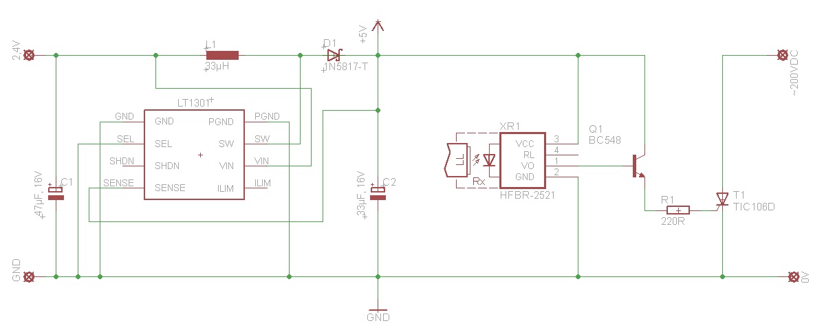

Würde das so theoretisch funktionieren? Ist erstmal eine Prinzipschaltung, müsste dann noch die Widerstände dimensionieren. Als Thyristor schwebt mir der TIC106N vor, da er sogar Spannungen bis 800V schalten kann.

Yvonne O. schrieb: > ürde das so theoretisch funktionieren? Ist erstmal eine > Prinzipschaltung, müsste dann noch die Widerstände dimensionieren. Als > Thyristor schwebt mir der TIC106N vor, da er sogar Spannungen bis 800V > schalten kann. Der TIC 106 oder störsicherer der TIC116 ist die richtige Wahl. 800V sind nicht nötig, typischerweise sind für die Auslöskonmtakte spannungen unter 300V üblich. Bleibt noch der Beschaffungshinweis: Da einige TIC116#BUCHSTABE abgekündigt sind (z.B. TIC 116D), nimm TIC 116M, der ist AFAIR noch vom Hersteller lange supportet.
@ Yvonne O. (yvonne) >Würde das so theoretisch funktionieren? Nö. > Ist erstmal eine >Prinzipschaltung, Was soll das? Für so eine EINFACHE Schaltung zeichnet man gleich den richtigen Schaltpkan und nicht irgendwelchen Murks. > müsste dann noch die Widerstände dimensionieren. Ersmt muss die Schaltun stimmen! Dein Optoempfänger hat einen aktiven Push-Pull Ausgang, da braucht man keinen weiteren Verstärker. Ein Vorwiderstand und dann direkt aufs Gate. Trotzdem gefällt mir meine passive Stromversorgung besser. Die Schaltung hier kann man verwenden, muss man nur auf 5V anpassen ( Beitrag "Re: Verstärkerschaltung für Ausgangssignal eines optischen Empfänger" Einfach D1 auf 5V1 ändern, Q1 gegen den Thyristor tauschen, Gatewiderstand, fertig.

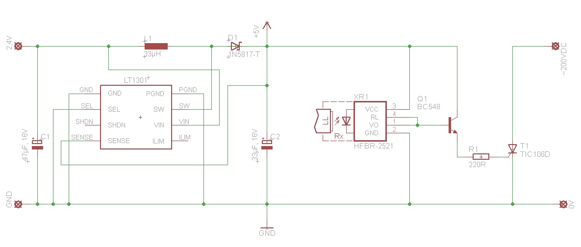

Falk Brunner schrieb: > Dein Optoempfänger hat einen aktiven Push-Pull Ausgang, da braucht man > keinen weiteren Verstärker. Ein Vorwiderstand und dann direkt aufs Gate. > > Trotzdem gefällt mir meine passive Stromversorgung besser. Die Schaltung > hier kann man verwenden, muss man nur auf 5V anpassen ( > > Beitrag "Re: Verstärkerschaltung für Ausgangssignal eines optischen > Empfänger" > > Einfach D1 auf 5V1 ändern, Q1 gegen den Thyristor tauschen, > Gatewiderstand, fertig. Guten Tag, ich habe mich mal an die von Ihnen empfohlene Schaltung gehalten und diese für mein Anliegen angepasst. Dabei stellt sich heraus, dass ich keine 5V Spannungsversorgung für den optischen Empfänger (Empfänger in dem Fall nicht angeschlossen) erhalte, sondern nur ca. 3,8V. Schließe ich dann den o. Empfänger an, so sinkt die Spannung auf ~ 0,6V und schwankt dann zwischen 0,6 und 1V. Ich habe die Dioden bereits ausgetauscht (D1 und D2 sind also nicht defekt) und für R1 habe ich bereits Widerstände von 3M3 und 1M getestet, die Spannung stieg dabei jedoch nur sehr minimal an (auf ca. 3,9V). Was habe ich falsch gemacht? Wäre für jeden Hinweis dankbar. Andrew Taylor schrieb: > Da einige TIC116#BUCHSTABE abgekündigt sind (z.B. TIC 116D), nimm TIC > 116M, der ist AFAIR noch vom Hersteller lange supportet. Vielen Dank für den Tipp, auf Lager hatte ich jedoch nur den TIC106D. Den TIC116M werde ich dann aber bestellen.

@Yvonne O. (yvonne) >ich habe mich mal an die von Ihnen empfohlene Schaltung gehalten und >diese für mein Anliegen angepasst. Naja. > Dabei stellt sich heraus, dass ich >keine 5V Spannungsversorgung für den optischen Empfänger (Empfänger in >dem Fall nicht angeschlossen) erhalte, sondern nur ca. 3,8V. Schließe >ich dann den o. Empfänger an, so sinkt die Spannung auf ~ 0,6V und >schwankt dann zwischen 0,6 und 1V. Was nur logisch ist. Denn dieser Empfänger braucht einige mA, der IC aus meiner Schaltung nur uA. Der "Trick" meiner Schaltung ist, ja, dass ein Phototransitor an Stelle eines aktiven Empfängers benutzt wird. Der braucht keinerlei Ruhestrom. Ebenso das CMOS-Gatter. Der Nachteil ist die geringere Schaltgeschwindigkeit. Ich hab es nicht gemessen, würde aber mal auf 10-100us tippen. >Vielen Dank für den Tipp, auf Lager hatte ich jedoch nur den TIC106D. >Den TIC116M werde ich dann aber bestellen. Der Gatevorwiderstand ist viel zu groß! Man sollte einen Thyristor so kräftig wie möglich zünden. Also mal mindestens 10mA ins Gate fließen lassen.
>> Dabei stellt sich heraus, dass ich >>keine 5V Spannungsversorgung für den optischen Empfänger (Empfänger in >>dem Fall nicht angeschlossen) erhalte, sondern nur ca. 3,8V. Schließe >>ich dann den o. Empfänger an, so sinkt die Spannung auf ~ 0,6V und >>schwankt dann zwischen 0,6 und 1V. > > Was nur logisch ist. Denn dieser Empfänger braucht einige mA, der IC aus > meiner Schaltung nur uA. Der "Trick" meiner Schaltung ist, ja, dass ein > Phototransitor an Stelle eines aktiven Empfängers benutzt wird. Der > braucht keinerlei Ruhestrom. Ebenso das CMOS-Gatter. Der Nachteil ist > die geringere Schaltgeschwindigkeit. Ich hab es nicht gemessen, würde > aber mal auf 10-100us tippen. Also gehe ich recht in der Annahme, dass es mit meinem Empfänger (HFBR-2528Z) so nicht zu realisieren ist? Schade, denn der Schaltungsaufwand war tatsächlich sehr gering. Also doch wieder den LT1301 (5V) mit externer Spannungsversorgung, dahinter dann den optischen Empfänger + Thyristor und Gatevorwiederstand, korrekt? >>Vielen Dank für den Tipp, auf Lager hatte ich jedoch nur den TIC106D. >>Den TIC116M werde ich dann aber bestellen. > > Der Gatevorwiderstand ist viel zu groß! Man sollte einen Thyristor so > kräftig wie möglich zünden. Also mal mindestens 10mA ins Gate fließen > lassen. Ich versuche es mal mit 470 Ohm. Danke für den Hinweis.
@ Yvonne O. (yvonne) >Also gehe ich recht in der Annahme, dass es mit meinem Empfänger >(HFBR-2528Z) so nicht zu realisieren ist? Nein, das geht nicht. >Schade, denn der >Schaltungsaufwand war tatsächlich sehr gering. Also doch wieder den >LT1301 (5V) mit externer Spannungsversorgung, dahinter dann den >optischen Empfänger + Thyristor und Gatevorwiederstand, korrekt? Irgendwie ist deine Logik reichlich unlogisch. Warum baust du nicht wie empfohlen meine Schaltung nach? Bist du in den optischen Empfänger verliebt?

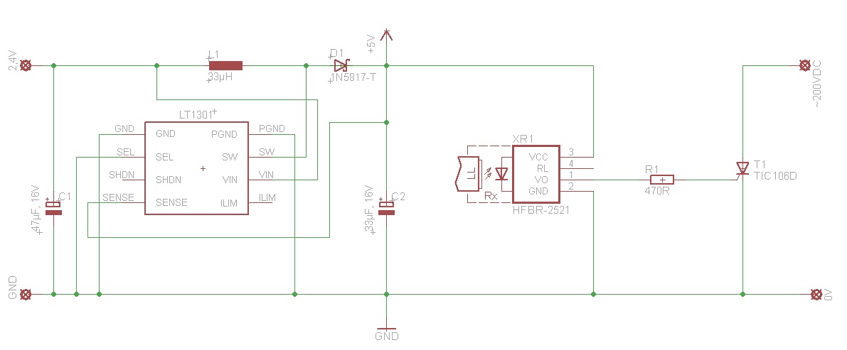

Nein!
Ich verstehe das Datenblatt so, dass der Empfänger einen Open-Collector
Ausgang mit internem 680-1700 Ohm Pull-Up Widerstand hat.
Damit sind die gewünschten 10mA am Gate des Thyristors nicht erreichbar.
Selbst wenn er einen aktiven High Pegel liefern würde, dann wäre der 470
Ohm Widerstand falsch. Denn der Ausgang würde unter Last nur etwas
weniger als 5V liefern (vielleicht 4,5V) und am Gate des Thyristors
fallen auch nochmal bis zu 1V ab. Bleiben also 3,5V / 10mA = 350 Ohm.

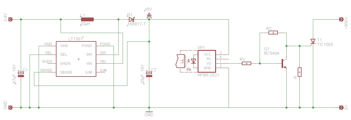

Stefan Us schrieb: > Ich verstehe das Datenblatt so, dass der Empfänger einen Open-Collector > Ausgang mit internem 680-1700 Ohm Pull-Up Widerstand hat. > > Damit sind die gewünschten 10mA am Gate des Thyristors nicht erreichbar. > > Selbst wenn er einen aktiven High Pegel liefern würde, dann wäre der 470 > Ohm Widerstand falsch. Denn der Ausgang würde unter Last nur etwas > weniger als 5V liefern (vielleicht 4,5V) und am Gate des Thyristors > fallen auch nochmal bis zu 1V ab. Bleiben also 3,5V / 10mA = 350 Ohm. > > Du brauchst wohl doch einen Transistor, aber bitte nicht so, wie im > obigen Schaltplan, sondern so: >

Danke! Habe jetzt zwar den IF-D93 Phototranistor bestellt, aber Ihren Vorschlag werde ich morgen auch mal testen. Sehe ich es denn richtig, dass die Basis des BC548B direkt an den Ausgang des optischen Empfängers angeschlossen wird, also ohne Vorwiderstand? Gate des Thyristors dann über 220 Ohm an den Emitter des Transistors, danke. Wie gesagt, teste es morgen und berichte im Anschluss.
Stefan Us schrieb: > Du brauchst wohl doch einen Transistor, aber bitte nicht so, wie im > obigen Schaltplan, sondern so: +5V > | > |/ > Empfänger o-----| BC548B > |\> > | > +---[===]-----> Zum Gate des Thyristors > 220 Ohm Ist das so wie oben im Schaltplan gezeichnet, gemeint? Fehlt nicht ein höherer Widerstand (10k?) am Emitter, der gegen Masse geschaltet wird?
@ Yvonne O. (yvonne) >Ist das so wie oben im Schaltplan gezeichnet, gemeint? Fehlt nicht ein >höherer Widerstand (10k?) am Emitter, der gegen Masse geschaltet wird? Es fehlt die Verbindung VO-RL! Irgendwie war es vor langer Zeit ein saublöde Idee, solche Empfänger mit einem Open Collektor Ausgang zu versehen. Open Kollektor ist in den meisten Fällen MIST!

Mit einem Thyristor kann man DC nur einschalten, aber nicht (ohne Zusatzelektronik) wieder ausschalten. Ich vermute aber, dass die Spannung aus dem Blitzelko soweit zusammenbricht, dass sich das Problem von selbst löst. Ansonsten hätte ich auch die AQW-Typen von Panasonic vorgeschlagen, wenn es einen passenden gibt: http://www3.panasonic.biz/ac/e/control/relay/photomos/cautions_use/index.jsp
