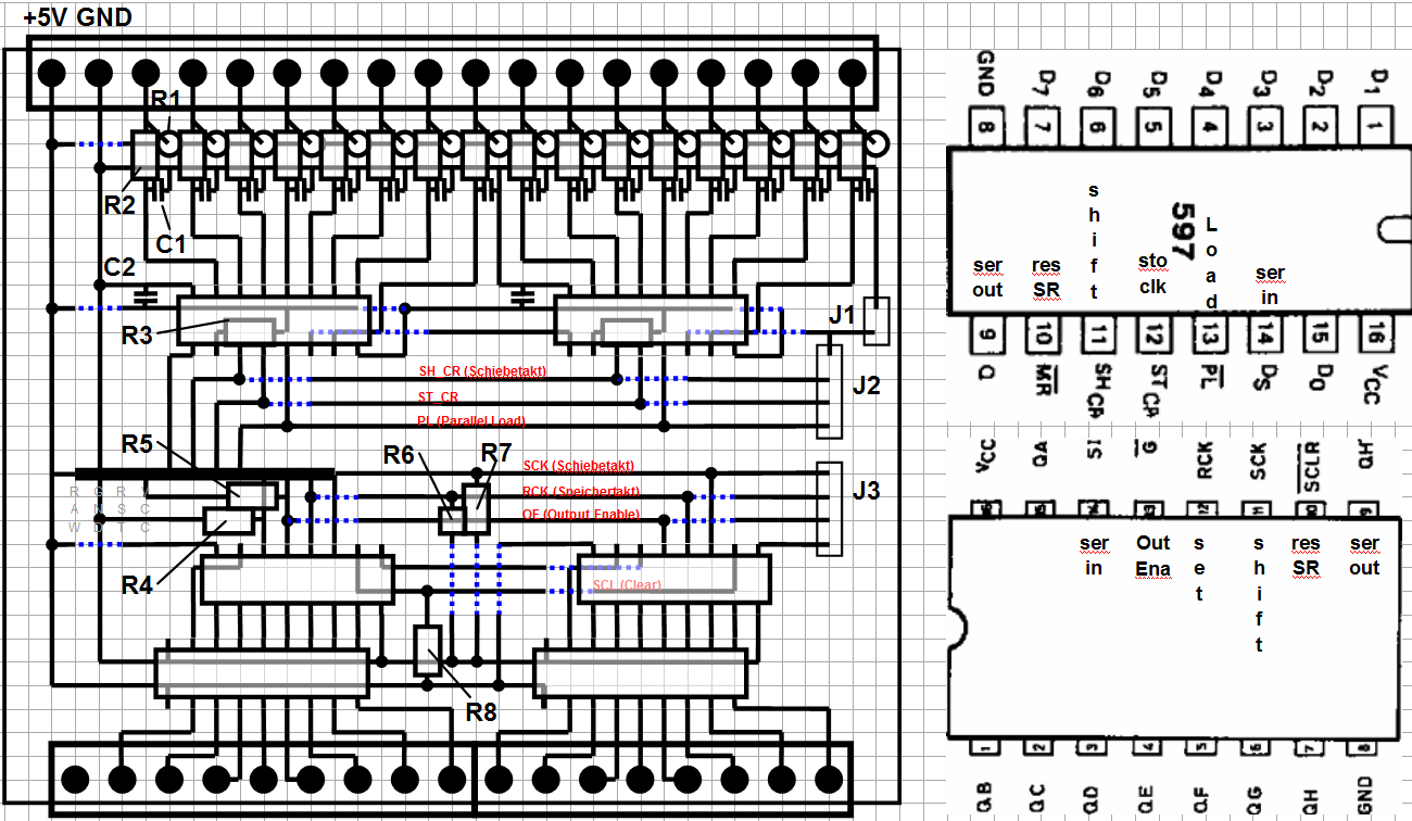

Ich versuche mich gerade daran einen Schaltplan sowie das zugehörige
Platinenlayout für einen Atmega µC mit 32 I/O (16 I und 16 O) zu
entwerfen. Für die Eingänge (Taster auf GND) möchte ich zwei Stck.
Schieberegister (SR) 74HCT597 und für die Ausgänge zwei Stck. SR 74HC595
einsetzen. Hinter jedem AusgangsSR hängt ein ULN2803 als Treiber für
angeschlossene Relais und Stromstoßschalter.
Nachdem hier (nochmal Danke an alle für die bisherige Hilfe!)
Beitrag "Störeinflüsse auf µC über Leitung an Eingangspin"
Beitrag "Eingangsbeschaltung für Taster an Schieberegister 74HCT597"
Beitrag "Anschluss & Beschaltung 74hc595 für definierten Ausgangszustand beim Start"
grundlegende Fragen zur Beschaltung der Ein- und Ausgänge geklärt wurden
habe ich nun einen ersten Entwurf fertig den ich hier gerne zur
Diskussion stellen möchte. Mein dilettantisches Vorgehen das Layout mit
den Zeichentools von Word zu erstellen möge man mir bitte nachsehen :)
Zu dem Schaltplan habe ich folgende Fragen:
- Kann ich die Reset Pins der Eingangs- und Ausgangsschieberegisters
auch direkt auf +5V legen und auf die Widerstände R3 und R8 verzichten?
- Muss ich an Serial In (Pin 14) von den Ausgangsschieberegistern zur
Sicherheit einen Pull Down Widerstand (R4) setzen?
- Und natürlich, geht das so einigermaßen? Wo sind Fehler? Was würdet
ihr besser / anders machen. Btw, das Thema Optokoppler ist bereits
ausdiskutiert…
Ein paar Erläuterungen:
Die Anschlüsse der Schieberegister sind rechts entsprechend der
Anordnung im Layout gezeigt. Konnte die Pins mit Bezeichnungen nicht
übersichtlich in die Zeichnung einbringen.
Die meisten der breiten schwarzen Linien stellen mit Draht gesetzte
Leiterbahnen auf der Unterseite dar. Die blau gestrichelten Linien sind
Brücken auf der Oberseite der Platine. Liegt ein Bauteil (z.B. ein IC
Sockel) über den Leitern sind diese in der Darstellung blasser.
Oben auf der Platine befinden sich 18 Schraubklemmen. Die beiden linken
sind für +5V und GND. Die restlichen 16 sind für die Eingänge. Hier
sollen Taster angeschlossen werden, welche den entsprechenden Anschluss
auf GND ziehen.
Nach der Schraubklemme kommt der PullUp Widerstand R1 mit 4,7kOhm.
Darauf folgt ein Tiefpass zum Filtern; Widerstand R2 mit 22kOhm in
Richtung Eingangsschieberegister und dann Kondensator auf GND mit 0,1
nF.
Nachdem die gefilterten Eingangsleitungen auf das entsprechende Raster
überführt wurden folgt das Eingangsschieberegister 74HCT597. Pin 8 links
oben liegt an GND mit einem Kondensator C2 100nF auf +5V
(voraussichtlich im Sockel integriert). Nach rechts kommen dann die
Eingänge D7 bis D1. VCC kommt auf kleinem Umweg an Pin 16 rechts unten.
D0 (Pin 15) ist mit Draht auf der Unterseite der Platine unterhalb des
IC Sockels von der gegenüberliegenden Seite auf die richtige Seite
durchgeführt.
Links davon (Pin 14) ist der Serial In, welcher zum nächsten
Schieberegister nach rechts, dort an Pin 9 (Serial Out) geht. Der Serial
In (Pin 14) vom rechten SR kann über den Jumper J1  auf GND gezogen
werden. Er steht auch an J2 zum Anschluss weiterer SR auf eventuellen
Erweiterungsplatinen zur Verfügung.
Der Pin 9 (Serial Out) sowie die Pins 11 bis 13 werden auf die
Anschlüsse des µC geführt (breiter schwarzer Balken). Pin 10 (Reset)
liegt über einen Widerstand auf +5V, da ich nicht sehe, dass ich Reset
hier brauche. Vor dem Durchtakten der Werte aus dem Schieberegister wird
ohnehin mit PL und ST_CR das Schieberegister mit den aktuell am Eingang
anliegenden Werten beschrieben. Hier bin ich aber etwas unsicher, ob
nicht auch ein direkter Anschluss an +5V OK ist.
Die relevanten Steuerleitungen PL, ST_CR sowie SH_CR werden auch zum
zweiten EingansSR rechts rübergezogen.
Der breite schwarze Balken links mittig ist der µC, welcher auf einer
separaten Platine sitzt, welche Hochkant aufgesteckt werden kann
(http://www.pollin.de/shop/dt/MzM2OTgxOTk-/Bausaetze_Module/Entwicklerboards/Entwicklungsboard_ATMEL_ATmega168PA.html).
Die ersten 4 Anschlüsse von links sind wie beschriftet +5V (raw), GND,
Reset (RST), und 3.3V VCC vom Spannungswandler. Die acht nach rechts
folgenden Pins sind GPIOs vom µC zur Steuerung der SR.
Unterhalb des µC kommt ein AusgangsSR 74HC595. Hier habe ich Serial In
Pin 14 vorsichtshalber mal mit dem Widerstand R4 (4.7kOhm) auf GND
gezogen, damit ich mir nicht aus Versehen 1en einfange. Brauche ich den?
Ich denke eher nicht...
Pin 13 (G bzw. OE = Output Enable) liegt mit Pull Up Widerstand R5
(4.7kOhm) an 3.3V VCC. Die Ausgangsregister sind somit erst aktiv, wenn
der µC den zugehörigen Pin (nach der Initialisierung) auf Low schaltet.
OE wird daher auch zum rechten SR herübergeführt.
Die Leitungen RCK und SCK sind zunächst direkt an den µC angeschlossen.
Auch sie werden an das rechte SR weitergeführt. Auf dem Weg dahin kommen
noch die beiden Pull Down Widerstände R6 und R7 (4.7kOhm) welche die
Leitungen auf 0 halten solange der µC nichts anderes vorgibt.
Der Reset Pin SCL bzw. SCLR ist nicht an den µC geführt. Für einen Reset
werde ich manuell 16 Nullen hineintakten. Die Kontrolle behalte ich
lieber mit OE, erscheint mir nach Diskussion sinnvoller. Damit nicht aus
Versehen ein Reset ausgelöst wird liegt SCLR über den Widerstand R8 an
+5V. Die Frage ist, ob ich R8 brauche, oder auch direkt an +5V gehen
kann.
Auch bei den Ausgansschieberegistern sind +5V und GND mit einem 100nF
Kondensator im Sockel miteinander verbunden. Ist nur nicht dargestellt.
Bei den darunter liegenden ULNs ist meinerseits eigentlich alles klar.
Über Kommentare, Anregungen und Kritik eurerseits würde ich mich sehr
freuen. Hierfür vielen Dank im Voraus!
Viele Grüße,
Michael

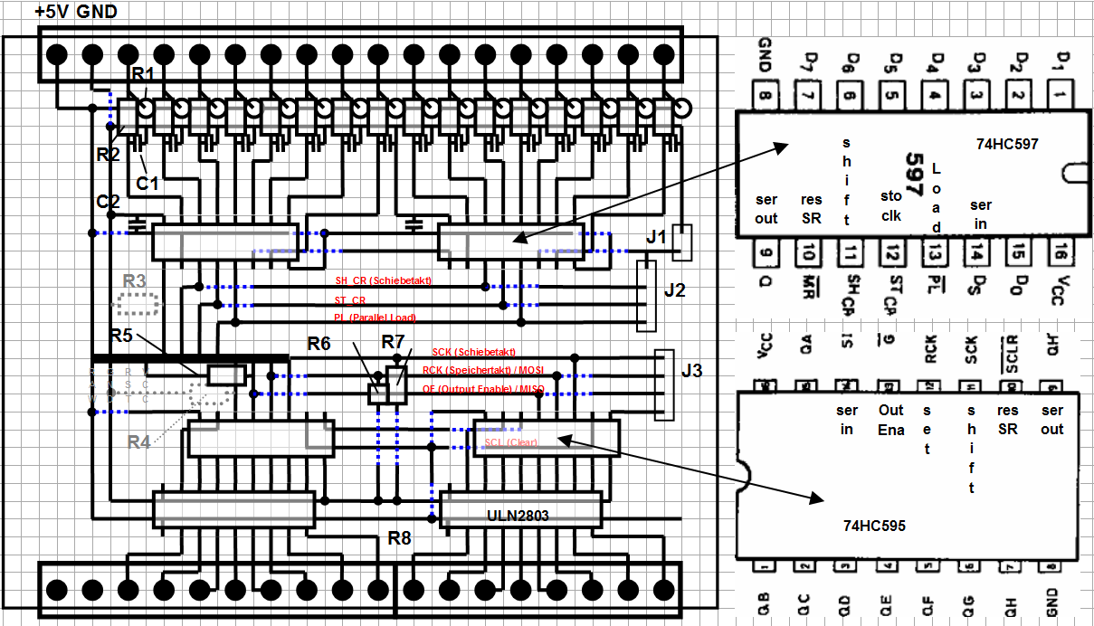

Die offenen Fragen zur Schaltung konnte ich mir inzwischen so weit
selbst beantworten. Getreu dem Motto „Versuch macht klug“ habe ich die
Schaltung auf dem Steckbrett zusammengefummelt. Dabei ist das Folgende
rausgekommen:
- Die Reset Pins der SR können ohne Widerstände (R3 und R8) auf +5V
gezogen werden (beim Ausgang macht die Reset Leitung aber anscheinend
Probleme, s.u., ist also vll doch nicht der Weisheit letzter Schluss)
- Die Ausgänge funktionieren auch ohne Pull Down R4 am Serial In des
Schieberegisters zuverlässig (kann ggf. aber auch nachgesetzt werden)
- Das gleiche gilt für den Serial Out des Eingangsschieberegisters; auch
hier ist kein Pull Down erforderlich (kann aber auch ggf. noch
nachgesetzt werden)
Den „Schaltplan“ (bzw. das Gekritzel von oben) habe ich entsprechend
aktualisiert. Auch habe ich das Layout noch etwas an die Position der
Schraubklemmen im Hutschienengehäuse angepasst. Ich bitte die nach wie
vor stümperhafte Darstellung zu entschuldigen, aber Lötzeit,
Problemsuche und vor allem bezahlte Arbeit haben mir nicht die Zeit
gelassen mich entsprechend z.B. mit Eagle zu befassen.

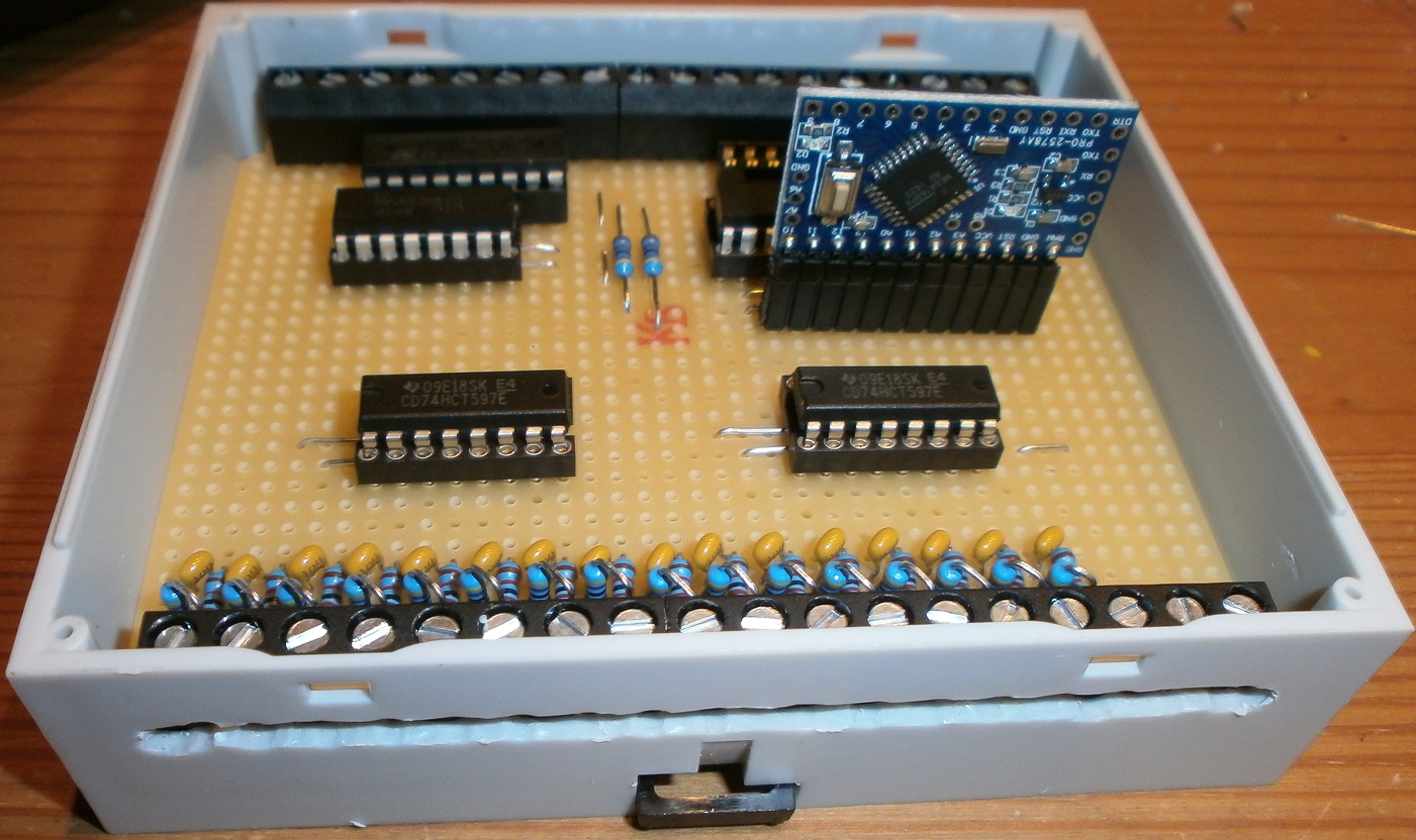

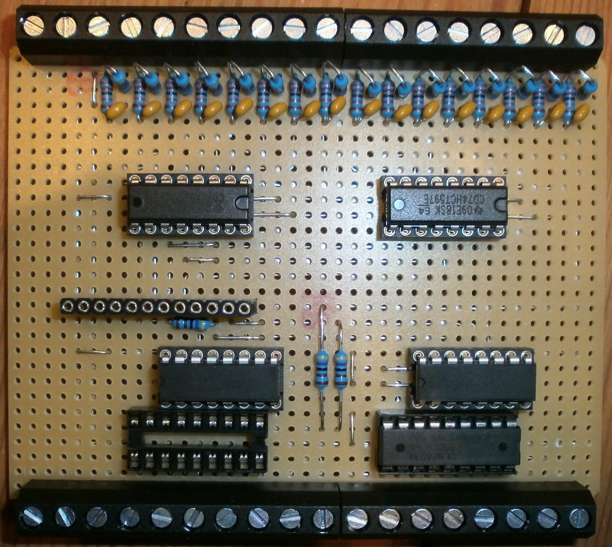

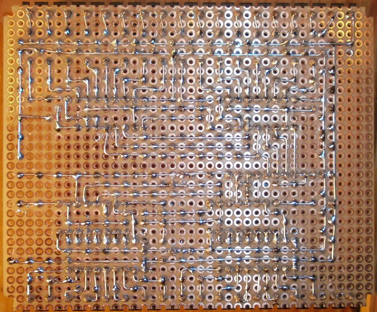

Ich habe die Schaltung am Wochenende dann auf Lochrasterplatine gelötet.
Fotos von Ober- und Unterseite sind angehängt. Dafür, dass es meine
erste Platine dieser Art ist, bin ich eigentlich recht zufrieden. Vor
allem, weil die Platine an sich das tut, was sie soll, nämlich Ausgänge
in Abhängigkeit von den Eingängen schalten.
Leider gibt es ein Problem... :/
Von Zeit zu Zeit werden die Ausgangsschieberegister sehr warm. Die
Ausgänge machen dann auch nicht mehr das, was sie sollen, obwohl der µC
und die Eingänge noch funktionieren. Reset des µC hilft dann nicht, nur
eine Unterbrechung der Stromversorgung.
Ich glaube inzwischen herausgefunden zu haben, was die Ursache ist.
Zumindest kann ich es einigermaßen reproduzieren, wenn ich z.B. mit
einem Schraubendreher die auf +5V gelegte Reset Leitung der
Ausgangsschieberegister (Pin 10) berühre. Die per Eingang gesetzten
Ausgänge erlischen dann z.B. spätestens bei der zweiten Berührung. Bei
bestimmten 595er Bausteinen gehen die Anschlüsse komischer Weise
stattdessen an bzw. in einen Zwischenzustand. Die Spannung am Ausgang
liegt irgendwo zwischen +5V und 0, also etwa um 2V bis 3V. Man kann
fühlen, wie der IC dann warm wird.
Es hat den Anschein, als würde eine noch so geringe Störung am Reset Pin
den IC so durcheinaner bringen, dass sich intern zwei Instanzen um den
Zustand der Ausgangspins prügeln. Der eine will High, der andere Low,
jeder legt seinen Pegel an die Pins an, dort entsteht ein Zwischenpegel
und im IC fließt jede Menge Strom der ihn warm macht.
Ich habe den Eindruck, dass Kondensatoren (100nF) von Reset Pin 10 auf
Masse die Störempfindlichkeit reduzieren, allerdings auch nicht ganz
beseitigen (zur Info: Jeder der 4 Stck. 16 Pin IC Sockel für die SR hat
bereits einen integrierten 100nF Abblockkondensator).

von Michael W. (neuer_nutzer)
Hallo Frank,
herzlichen Dank für deine Tips :)
Ich kenne mich mit der Materie kaum aus, daher kann es schon sein, dass
ich die falschen ICs gewählt habe. Da ich hier aber schon mehrfach von
den 74HC(T)595 zusammen mit den ATMega µC gelesen habe daher dachte ich,
dass das passen müsste. Ich wurde an andere Stelle aber darauf
hingewiesen, dass ich einen HCT brauche anstelle eines HC, wegen der +5V
Versorgung bei +3.3V High Pegel.
Den offenen Eingang habe ich auch schon in Verdacht gehabt und deswegen
provisorisch einen PullUp gesetzt. Hat leider nicht geholfen. Werde aber
prophylaktisch dauerhaft einen platzieren.
Ich habe verschiedene Spannungsversorgungen ausprobiert. Bei allen gab
es das Probem, aber vielleicht sind alle schlecht. Zuerst hing die
Schaltung an einem Meanwhell MDR-60-5. Dann habe ich das Ganze über den
Programmieradapter mit USB Strom versorgt, sicher auch nicht das Beste.
Zuletzt habe ich ein Netzteil für den Raspberry Pi angeschlossen. Bei 5V
gab es auch Probleme. Bei Versorgung mit 3.3V auf den ersten Blick nicht
mehr. Das stimmt mich zuversichtlich, dass ein 74HTC595 hilft.
Ansonsten denke ich auch immernoch an Abkoppelkondensatoren an den SCL
Pins Nr. 10 welche im Moment nur direkt an 5V liegen.
Vg Michael
von Wolfgang (Gast)
Du solltes sauber zwischen Schaltplan und Layout unterscheiden.
Ein Schaltplan folgt dem Signalverlauf und den logischen Zusammenhängen
der beteiligten elektronischen Komponenten. Damit er diese Funktion
erfüllen kann, haben darin die realen Umrisse von irgendwelchen
Bauteilen überhaupt nichts zu suchen.
Ein Layout stellt den Plan nach Aufbaugesichtspunkten, d.h. mit der
realen geometrischen Anordnung von Baulelementen und Leitungen dar.
Hallo Wolfgang,
natürlich hast du absolut Recht, das ist ein grundsätzlicher
Unterschied, der mir prinzipiell auch bewusst ist. Man kann aber bei
einem Layout grundsätzlich auch den Schaltplan erkennen. Ich habe für
mich beides in einem erstellt, da ich direkt wissen wollte, welchen
Platz ich wofür brauche, und was entsprechend möglich ist. Daher habe
ich den Begriff fälschlicher Weise synonym verwendet.
Vg Michael
von Wolfgang (Gast)
Michael W. schrieb:
> Man kann aber bei einem Layout grundsätzlich auch den Schaltplan
> erkennen.
Dir mag das bei deinem Projekt gelingen, solange du daran am werkeln
bist. Wie du aber aus den Antworten siehst, sehen andere das anders.
Und dir wird es, wenn du nach längerer Zeit mal wieder drauf guckst,
auch nicht anders gehen.
von Michael W. (Gast)
Hallo zusammen!
Falls es noch einmal jemanden interessiert:
Diese Woche sind endlich die HCT Schieberegister angekommen. Damit habe
ich keine Probleme mehr. Die HCT Chips lassen sich auch durch 100faches
Berühren vom Reset PIN nicht durcheinander bringen. Auch im
Schaltschrank machen sie jetzt seit ein paar Tagen einen guten Job.
Ich denke aber nicht, dass die falschen Signalpegel für den HC die
tatsächliche Ursache waren. Ich hatte die HC Chips zuvor noch mit 3.3V
an der gesamten Schaltung getestet und dort kam es auch zu Störungen
durch Berühren des Reset Pins. Bei einem Test mit 5V im Schaltschrank,
wo das Problem der heißen Schieberegister erstmalig und ohne
Fremdeinwirkung auftrat, ließ sich es sich aber nicht provozieren, auch
nach unzähligen Berührungen des Pins.
Ich gehe davon aus, dass die Stromverorgung eine wesentliche Rolle
spielt. Im Schaltschrank kommen die 5V von einem Meanwhell MDR-60-5. Bei
den Versuchen am Tisch kam der Strom entweder vom Programmieradapter
(5V) oder von einem Raspberry Pi (5V & 3.3V). Womöglich sind die HC oder
auch nur diese Charge extrem empfindlich.
Wie auch immer, ich werde das nicht abschließend klären können. Aber
hauptsache es funktioniert jetzt :)
