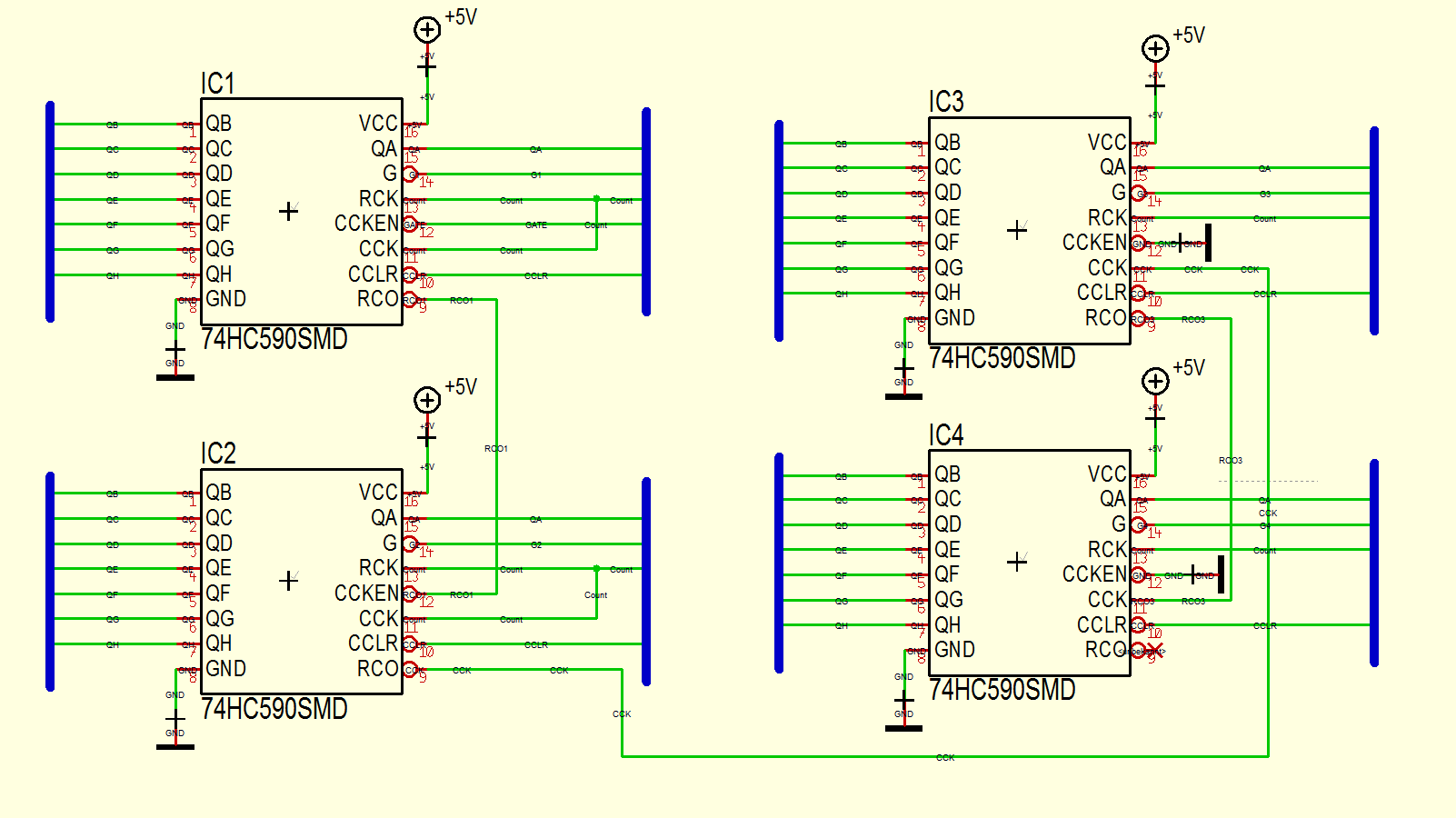

ich bastel an einem Frequenzzähler.
Aus folgenden Gründen möchte ich den internen AVR-Timer nicht nutzen:
- zu Langsam (max. 20mhz/2)
- nur 16 bit (lange messzeit erhöht den Softwareaufwand)
-> Daher habe ich mich entschieden einen 32 bit zähler aus ttl
bausteinen diskret aufzubauen.
Auf einigen threads hier im Forum habe ich nun herausgelesen, das sich
der hc590 von nxp nur bis maximal 16 bit kaskadieren lässt.
Der baustein ist ausserdem nur bis max. 50 mhz
Meine Fragen:
1) Welche Logikreihe kann ich bis 100mhz nutzen? (zur Not würde ich
einen 1/2 Teiler vorsetzen und damit auf die Meßgenauigkeit bei >50mhz
verzichten)
2) Hat jemand eine Schaltung oder Vorschlag wie ich einen zuverlässigen
zähler realisieren könnte? Niedriger Schaltungsaufwand ist dabei weniger
wichtig.

von Basti (Gast)
aha.
im Datenblatt steht zwar:
A ripple carry output (RCO) is provided for cascading. Cascading is
accomplished by connecting RCO of the first stage to CE of
the second stage
aber:
Cascading for larger count chains can be accomplished by connecting
RCO of each stage to the counter clock (CPC) input of the following
stage.
also sollte es sich wir im anhang verschaltet umsetzen lassen.
naja kosten ja nurn euro pro stück. da werden wohl mal 4 stück fürs
steckbrett fällig

von W.S. (Gast)
Das ist recht und gut und immer wieder für jedermann ein nettes Projekt.
Aber davor haben die Götter das Nachdenken gesetzt. Du hast erstmal nur
von einem 32 Bit Zähler geschrieben, aber nix davon, welche Eckdaten du
anstrebst. Also welche Auflösung, welche Meßgenauigkeit und so.
Also bedenke:
1. Du brauchst eine Zeitbasis, auf die du dich verlassen kannst. der
Quarz am µC ist für 100 ppm gut und wenn du es besser haben willst, sieh
dich nach einem TCXO um oder nach einem OCXO.
2. Quarze gibt's in jeder Frequenz, TCXO's gibt es zumeist in
Frequenzen, wie sie für Mobiltelefone und solch Zeugs gebraucht werden -
und das sind oft genug relativ krumme Frequenzen im Bereich 12..14 MHz.
OCXO's gelten als edelste Zeitbasis vor den "Echten" a la Rubidium.
Deshalb ist dort die Frequenzauswahl eher bescheiden, am häufigsten 10
MHz.
3. Für eine möglichst hohe Auflösung brauchst du eben auch eine
möglichst hohe Referenzfrequenz, da du ja letztlich 2 Integerzahlen
durch einander teilen mußt. Wenn du nun schon Eingangssignale bis 100
MHz messen willst, dann sollte deine Referenzfrequenz eben auch in 100
MHz Bereich liegen. Also wäre da ein Takt-IC angesagt, ich kann die hier
sowas wie CDCE913 von TI empfehlen, um aus 10 MHz Referenz einen genau
so stabilen 100 MHz Takt zu erzeugen.
4. Du brauchst eigentlich 2 Zähler: einen, der den Input zählt und einen
zweiten, der die Referenz zählt. Das macht man am besten mit einem CPLD.
Mit einem kleinen Coolrunner von Xilinx kommst du spielend aus, die
Dinger sind bis über 400 MHz gut. Da macht der Eingangs-Komparator schon
eher Probleme.
5. Du brauchst ein Meßtor VOR jeglichen Zählern. Laß dir nicht den
Kopf verwirren von Leuten, die zu Vorteilern und dergleichen raten. Das
wäre Murks. Grund: Nur mit einem tatsächlich auf der höchsten Frequenz
arbeitenden Tor kannst du synchron zum Eingangssignal (für
Reziprokzähler) oder zum Referenztakt (Un-Reziprokzähler) das Zählen
starten und stoppen. Leute, die sowas per Software in µC machen wollen,
vergessen immerzu, daß ja sämtliche µC-internen Abläufe stets nur
synchron zum Systemtakt (und nicht zum Eingangs-Signal) stattfinden -
und der ist immer deutlich niedriger als die angestrebten 100 MHz. Das
Abtast-Theorem läßt hier grüßen.
6. Es gibt eine Ausnahme von Punkt 5, nämlich die kleinen PIC's von
Microchip. Denn die haben einen oder zwei asynchrone Vorteiler
eingebaut, welche tatsächlich unabhängig vom Systemtakt zählen können.
Trotzdem brauchst du auch bei denen ein davor gesetztes Tor.
Also, gönne dir ein einfaches CPLD, einen ordentlichen TCXO, ein CDCExxx
und einen ordentlichen Komparator für den Eingang (z.B. ADCMP600 oder so
ähnlich) ein LVDS-Empfänger a la FIN1002 mir diskreter
Hysterese-Erzeugung geht auch, damit wirst du am ehesten glücklich.
W.S.

von Lurchi (Gast)
Einen OCXO an GPS anzubinden ist schon was anderes als ein
Frequenzzähler. Dafür braucht man einen PLL, den man in der Regel wohl
digital (per µC) realisiert. Dafür braucht man keinen 32 Bit zähler -
die "ungefähre" Frequenz kennt man, so dass die unteren etwa 8 Bit
ausreichen.
Wenn man es unbedingt zu Fuß machen will, dann eher so etwas wie ein
74xx590 und falls nötig ein D-FF zur Synchronisation.
Einfacher geht aber noch die Capture einheit im µC, sofern der mit dem
OCOX Takt (oder synchron dazu) laufen kann. Das Ergebnis aus der
Capture-einheit auszulesen ist eher weniger Aufwand als einen externen
Zähler auszulesen. Probleme mit Interrupt Verzögerungen hat man da
nicht, die eigentliche Messung geht komplett mit der µC internen
Hardware. Der µC kann sich also voll auf den PLL zum Nachregeln des OCXO
konzentrieren. Wenn man mag kann das auf ein 2. µC sein, und nicht der
für die Anzeige.
Von daher lohnt sich ein externer Zähler nur wenn es schneller (für mehr
Auflösung) sein muss. Die maximal 20 MHz beim AVR sind ggf. noch noch
nicht ganz ausreichend um das pps Signal voll auszunutzen, viel fehlt
aber nicht.
Die Alternative für mehr Auflösung wäre eine analoge Interpolation - das
fängt z.B. mit einem HC4046 PLL IC und 1 Hz Signal vom µC an. Das bringt
zwar nicht unbedingt sub ns Auflösung, aber für das übliche pps Signal
reicht es.
Wenn man für die Ref. schon einen OCXO an GPS anbinden will, wird man
für den eigentlichen Zähler wohl schon auf CPLD und wohl auch eine
analoge Interpolation zurückgreifen.
p.s. bis 100 mHz tut es fast jede Logic, auch CD40xx und ggf. sogar noch
Relais. Das 1 pps Signal hat aber schon 1000 mHz.
