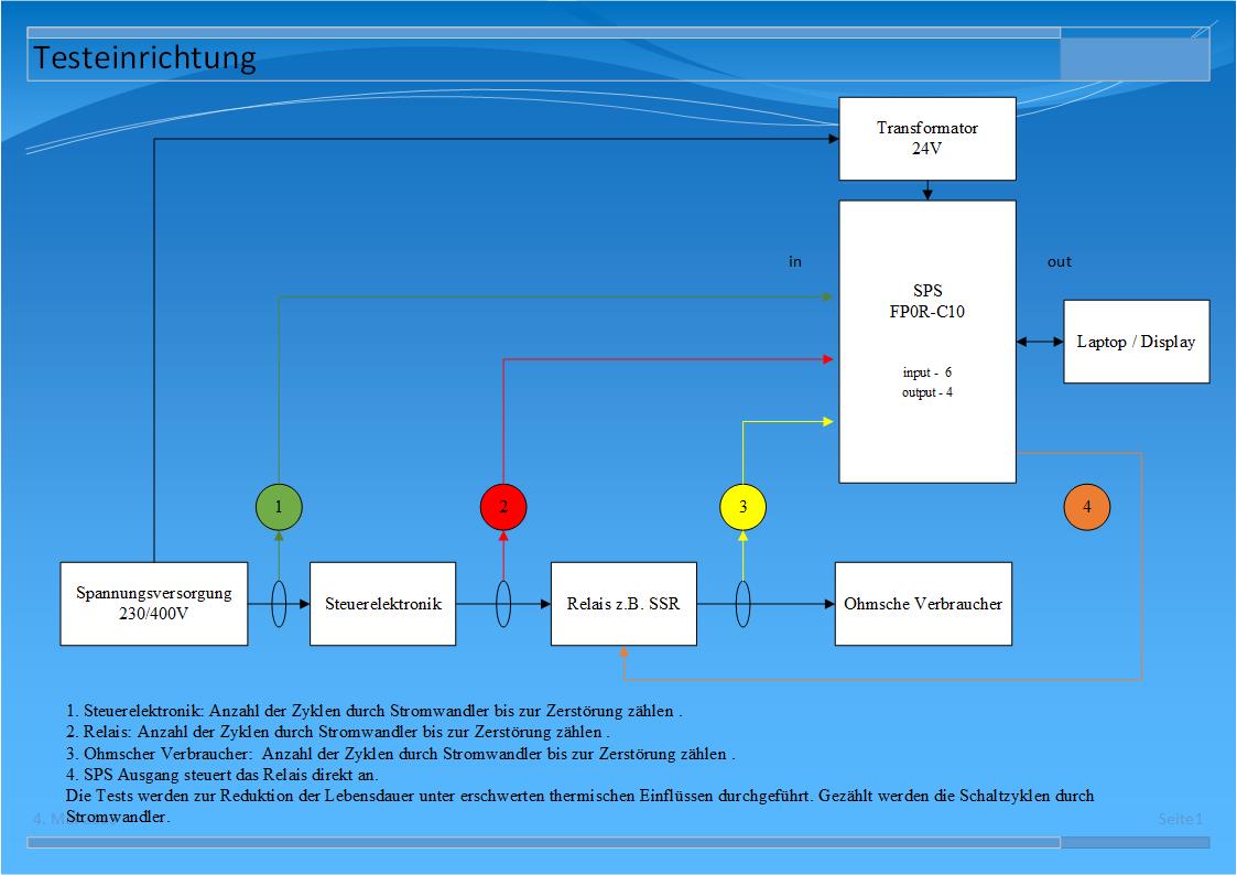

Sehr geehrte Damen und Herren Ich möchte eine Testeinrichtung bauen um Schaltzyklen von Relais, Steuergeräten und Ohmschen verbrauchen zu zählen bis diese zerstört sind. Habe eine kleines Blockschaltbild gemacht.. Die SPS würde ich z.B. gegen einen Siemens LOGO eintauschen. SPS/LOGO sind mir ein Bergiff, aber habe das Thema nur kurz angeschnitten bräuchte ein paar Tips. 1. Um die Zyklen zu detectieren, dachte ich an einen Stromwandler oder so etwas (will nichts neu erfinden oder mit uController lösen eher bestellen und anhängen) Die Wandler würde ich einfach in die 3Phasen hängen. 2. Welche Logo benötige ich? Die Stromwandler werden an die Analog Eingänge angeschlossen? Denke an 12 Stromwandler die jede Phase auf Strom überprüfen und die Zyklen zählen um z.B. 4 Relais zu testen 3. Bräuchte ein Schaltbild bzw. Info wie ich das ganze am besten realisiere

Marco schrieb: > Welche Logo benötige ich? Es gibt nur noch die LOGO! 8. Nimm die, mit 24VDC Versorgung. Marco schrieb: > Die Stromwandler werden an die Analog > Eingänge angeschlossen? Denke an 12 Stromwandler Die LOGO hat mit entsprechenden Erweiterungs- modulen 8 analoge Eingänge o...10V oder 4...20mA
