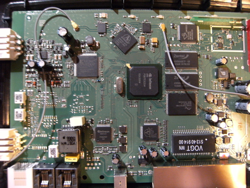

habe 2 def. FB7240 bekommen mit dem Vermerk:
"sind wohl einer defekten Mehrfachsteckdose zum Opfer gefallen"!
Bis auf den nicht funktionierenden DSL Anschluß konnte ich keine
Probleme feststellen. Nach einer Sichtkontrolle ist mir aufgefallen das
in beiden Boxen ein Transistor einen Brandfleck auf dem Gehäuse hat. Ich
vermute mal das die defekt sind. AHKV5 steht auf dem Gehäuse des
Transistors (wobei KV mit jeweils einem "Oberstrich" versehen sind).
Kann mir jemand sagen wie das aufgeschlüsselt wird ( Vergleichstyp,
Datenblatt)?
Frohe Pfingsten aus HB

Hi Snapper,
der war bei mir auch hin, such mal hier im Forum. Problem ist aber, dass
der DSL chip durch war und den Regler gekillt hat. Das wird bei dir evtl
auch so sein...
Findest du den T nicht nochmal auf der Platine? Ich tippe auf einen
kleinen N-MOS.
Klaus.

Klaus R. schrieb:
> dass der DSL chip durch war und den Regler gekillt hat.
Welcher ist das denn in der 7240 ? der PSB80PGP ?
http://www.wehavemorefun.de/fritzbox/PSB80PGP
wird der jetzt zu heiß oder bleibt der ganz kalt wenn defekt ?
gruß
von Klaus R. (klaus2)
...der oder der Nachfolger. Der hat einen internen Kurzen auf der 3.3V
schiene, dadaurch stirbt der Stepdown. Meine FB dient nur noch als
Router bzw ist im "Lager". BI-direktionaler (!) Printserver ist ja auch
nicht übel.
Lesen: Beitrag "Überspannungsschaden Fritzbox 7390", beim blauen Kringel
konnte man iwo den Kurzen messen.
