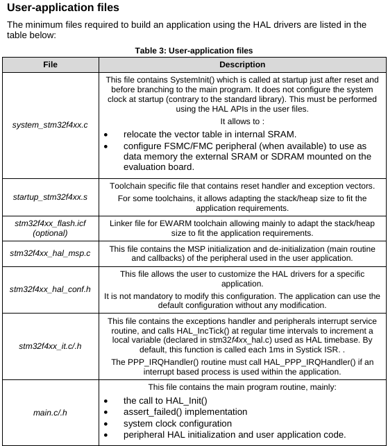

Jetzt habe ich die HAL_Init eingebaut. Leider keine Veränderung.
Habe jetzt mal im Datasheet gelesen. Hier steht, dass dies die minimalen
Dateien sind, die man braucht. Dabei ist auch die stm32f4xx_it.c wo die
interrupt handler sein sollen. Kann ich die Datei einfach erstellen oder
wie kann ich das verstehen?

Da der Default Interrupt Handler aufgerufen wird, brauchst Du nicht an
der Interrupterzeugung herumzudocktern!
Armin schrieb:
> Kommentier mal den Default Handler für Timer2 aus, bei mir steht er in
> der startupxxx.S
> //  .weak  TIM2_IRQHandler
> //  .thumb_set TIM2_IRQHandler,Default_Handler
> dann wird der Linker schon moppern.
Dem stimme ich für die Fehlersuche zu. Das weak führt dazu, dass das
fehlen des Symbols TIM2_IRQHandler überdeckt wird. Solange du versuchst
dein Symbol sichtbar zu machen hilft der Linkerfehler weiter.
Da zu wenig Angaben gemacht wurden, hat Armin auch ein Beispiel
geliefert, warum TIM2_IRQHandler nicht gefunden wird.
Martin M. schrieb:
> void _attribute_ ((weak, alias ("Default_Handler")))
> TIM2_IRQHandler(void); Wenn ich das auskommentiere, dann kommt ein
> Fehler, dass
> TIM2_IRQHandler undeclariert ist. Wie kann ich meine Handler funktion
> dazu linken, dass ich Sie verwenden kann?
Genau das ist dein Problem, was du lösen mußt. Nicht die Erzeugung des
Interrupts.
Das Problem liegt in der Datei, aus dem dein Eingangs geposteter Code
stammt. Entweder ist die Funktion nicht global sichtbar oder der
Compiler nennt diese um. Die Idee von Armin war, dass diese mit (C++)
gpp übersetzt wird. Und C++ hat ein anderes NamensSchema wie C. Der Code
ist für eine Übersetzung mit einem C Compiler (gcc).
Vielleicht hast Du die Datei mit *.cpp enden lassen statt mit *.c?
Vielelicht einfach mal die Originaldatei anhängen, welche den
TIM2_IRQHandler() enthält.
