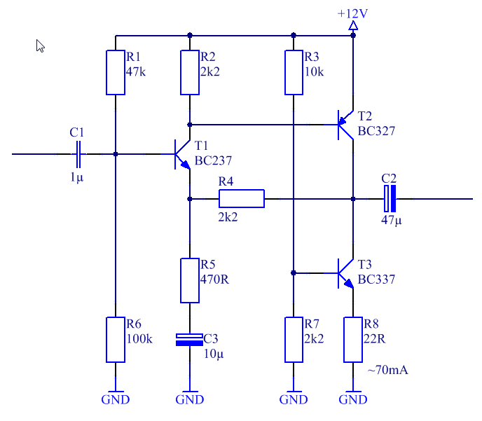

Wenn ich mal ein gutes und einfaches Beispiel eines kleinen Klasse A
Headphone Amps zeigen darf.. (Kommt auch von Peter D):
http://www.mikrocontroller.net/attachment/234921/Gegentakt-A.png
von Volt A. (voltampere)
> Peter D. schrieb:
>> Die Schaltung ist einfach nur Quatsch^3.
Ich habe es mir auch schon gedacht^^ Ich werde mir jetzt mehrere
Konzepte ansehen und mir da selber etwas ausdenken.
Danke dir.
