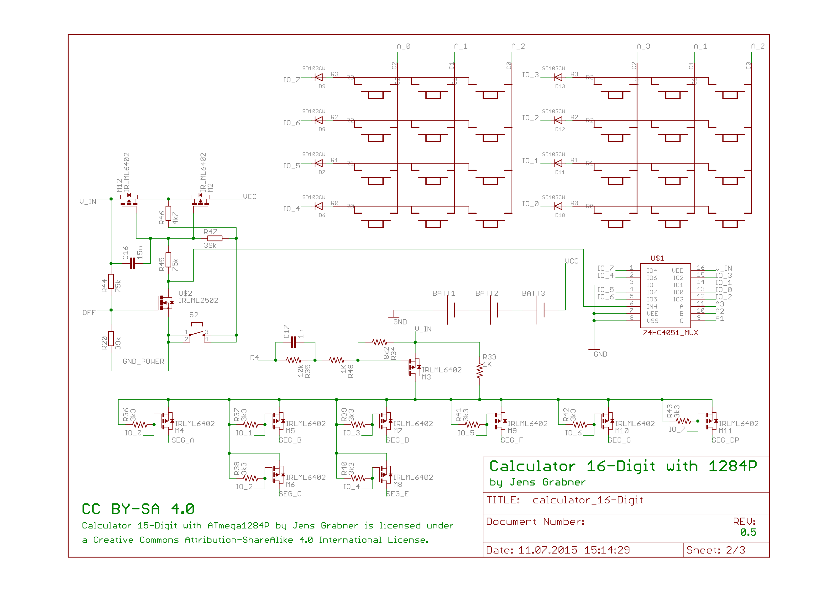

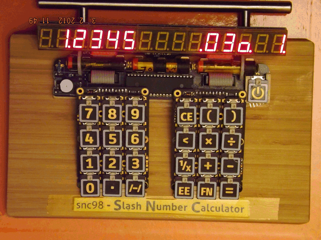

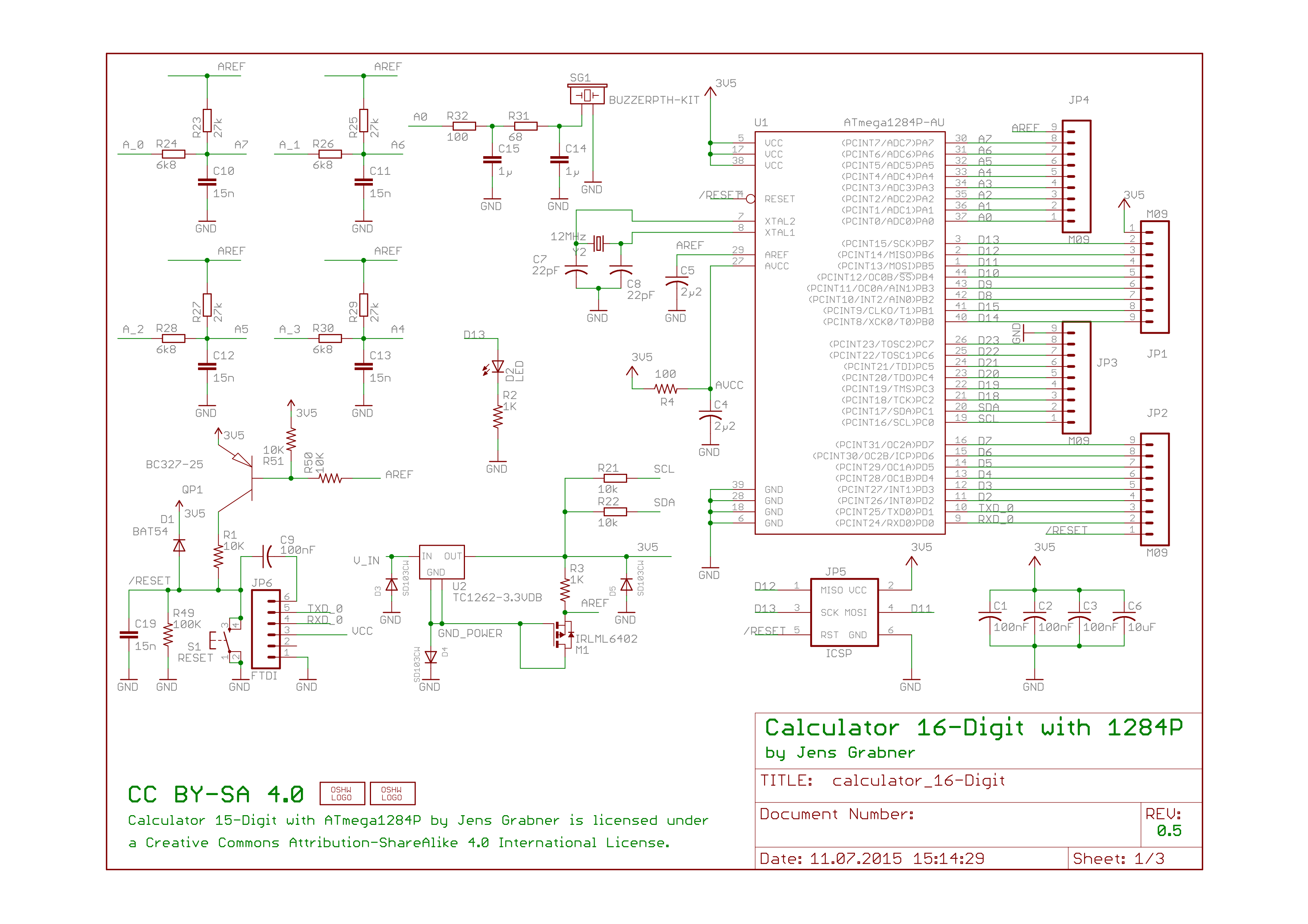

Auf der Basis von Arduino bin ich dabei einen Taschenrechner zu bauen,
den ich hiermit vorstellen möchte.
Der Taschenrechner besteht aus mehreren Komponenten.
1. Display:  15x 7-Segment LED
2. µC:  ATmega1284p bei etwa 3,5V und 12MHz
3. Eingabe:  2x 3x4 Tastenfeld.
4. RTC - Realtimeclock mit DCF77-Signal extern zum Uhrzeit stellen
Software: Alles wenn möglich in C und als Compiler die Umgebung von
Arduino.
Es werden alle Tasten Analog eingelesen. 3800Hz ist mein Grundtakt. Mit
95Hz wird die Anzeige refrescht. Der Multiplex ist 8:1.
Als Arithmetik wird Integer verwendet.
Das Zahlenformat hat folgenden Aufbau:
struct AVRational{  //     0.3 ... 3 x 10^expo
  int8_t  expo;     // <-- expo
  int32_t numer;    // <-- numerator
  int32_t denum;    // <-- denominator
Die Hard- und Software wird als Opensource veröffentlicht.
Die Software ist noch sehr am Anfang - aber es geht schon einmal die
Zahleneingabe und die Zuordnung der vielen Funktionen. Bei meinem
Tastaturlayout können bis zu 3 Tasten "gleichzeitig" gedrückt werden.
Viel Freude bei der Durchsicht meiner Dokumente wünsche ich.

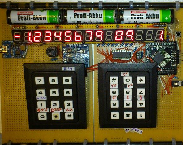

von Franz U. (Gast)
Hallo Jens,
ein Foto deines Prototyps fehlt! Du hast ja schon mal einen hergezeigt.
Der Charme und Reiz der 7 Segmentanzeigen kommen nur mit einem Bild
richtig rüber.
Ich finde die Optik der großen 7 Segmentanzeigen genial und das erinnert
mich an meinen ersten Taschenrechner (ein TI-30 mit rotem Led Display).
Eine Stückliste hab ich nicht gefunden und wäre praktisch zum Nachbauen.

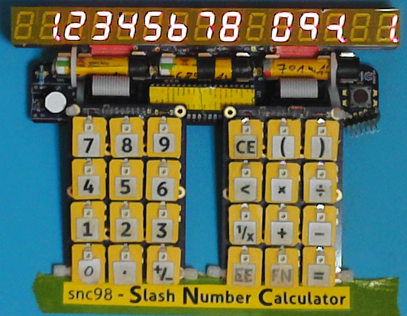

von Jens G. (jensg)
Anbei ein Bild vom Rechner als auch eine Materialliste.

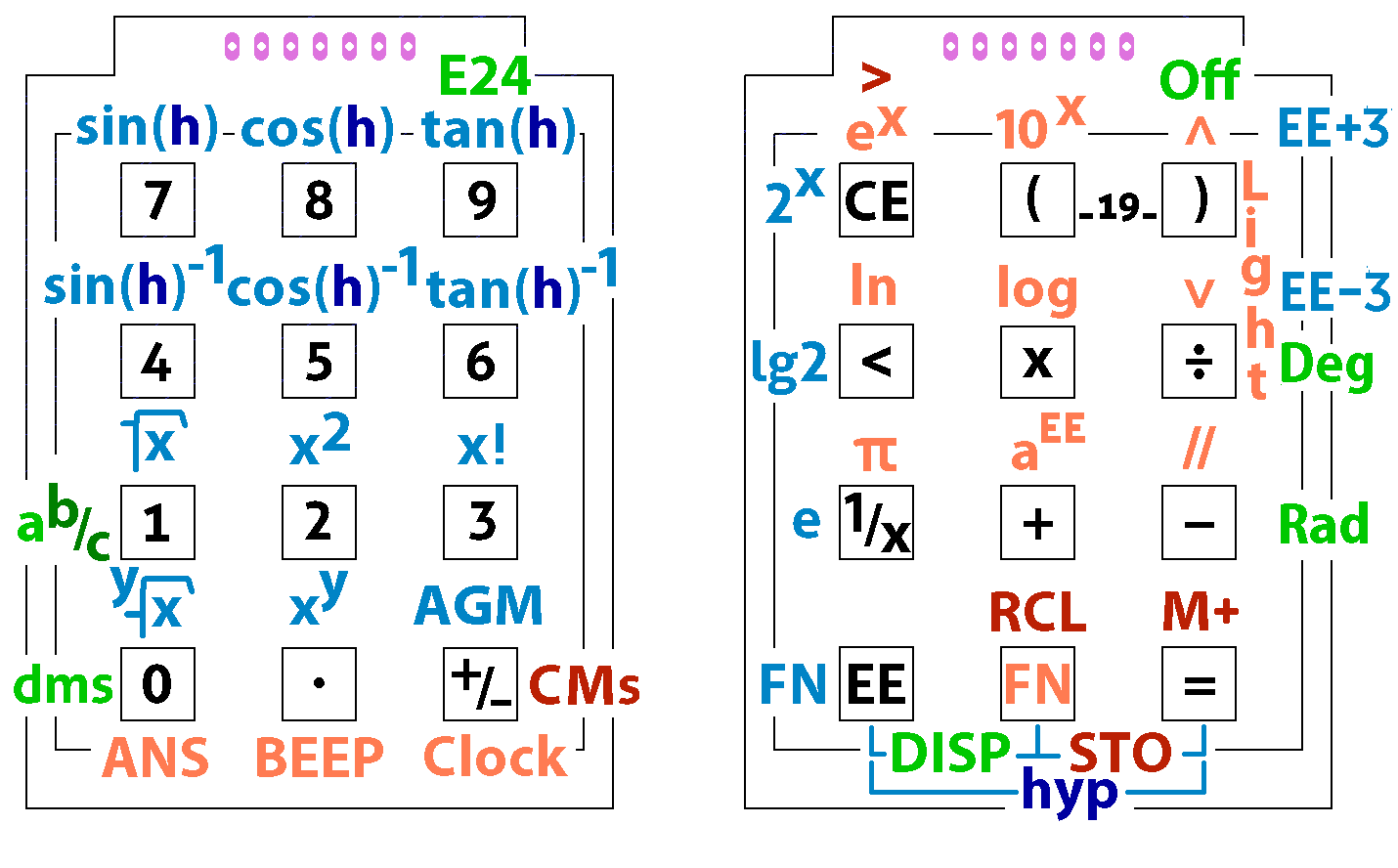

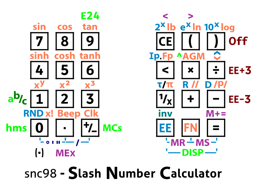

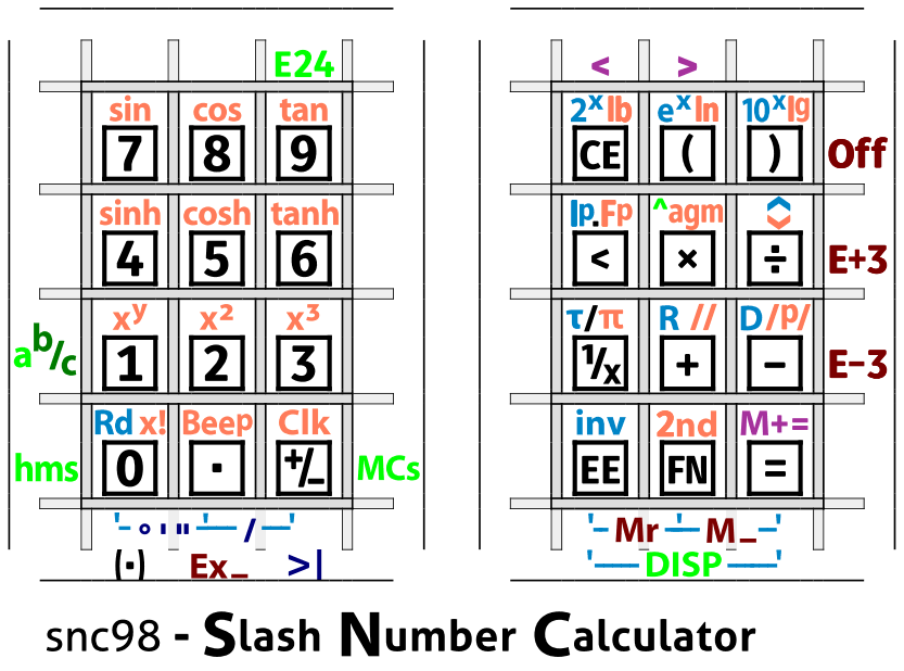

von Jens G. (jensg)

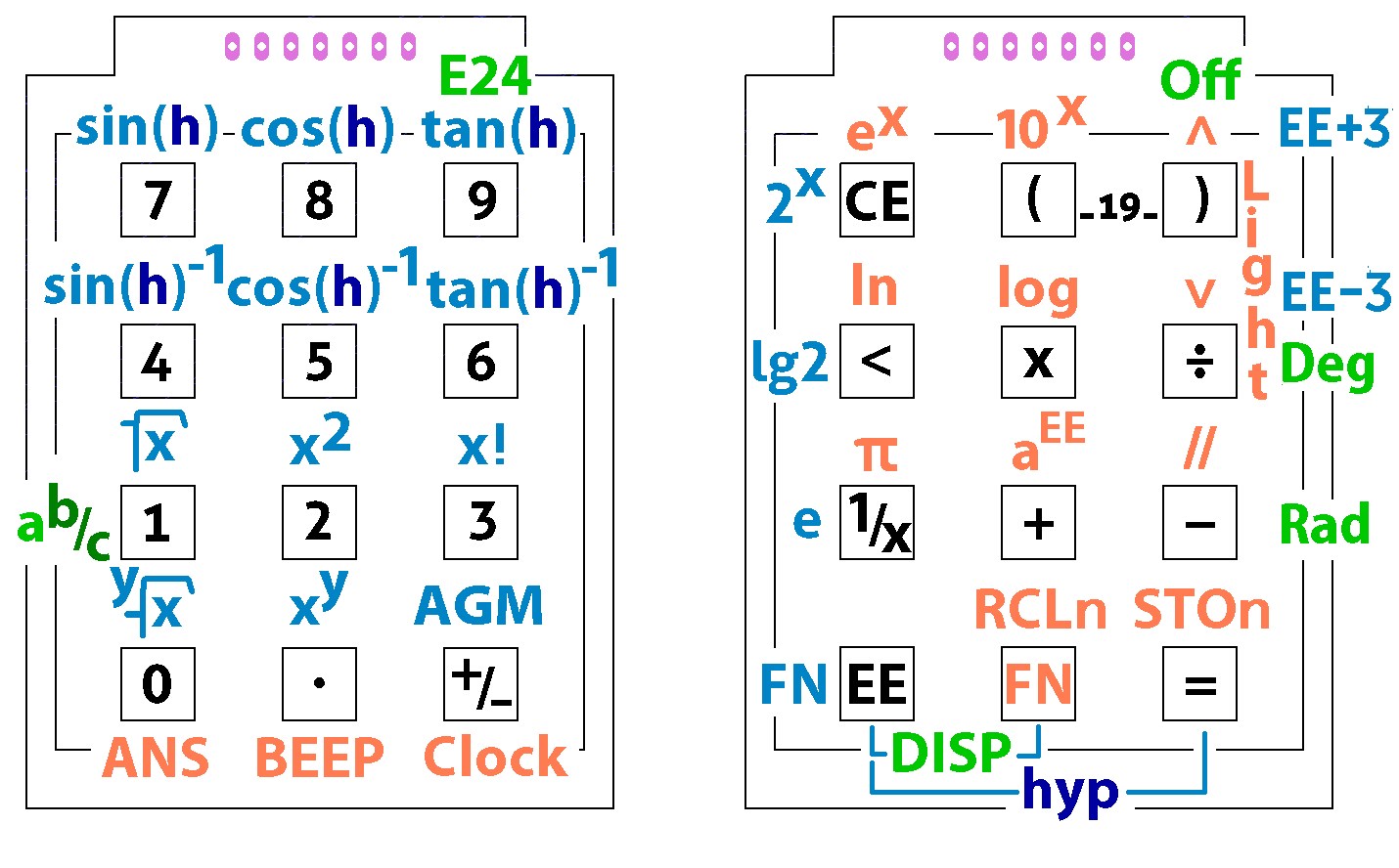

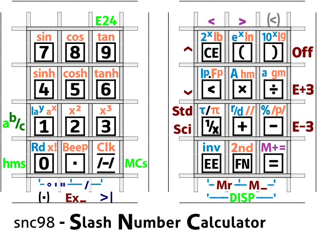

Ich habe weitere Funktionstasten definiert und die Hardware verändert.
Das Bedienkonzept soll etwas anders als gewohnt werden. Zum Beispiel:
Editieren von Werten innerhalb der schon eingegeben Formel.
Das ist jetzt mal ein Zwischenstand.

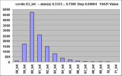

von Jens G. (jensg)

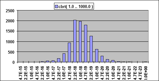

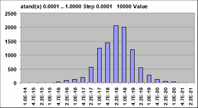

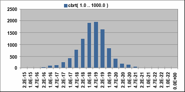

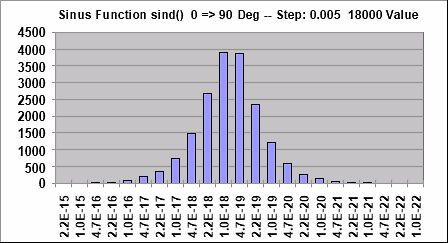

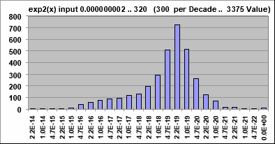

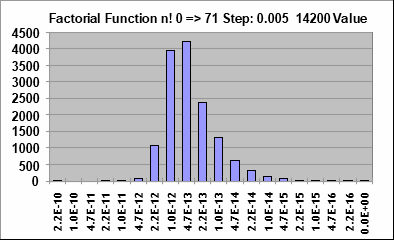

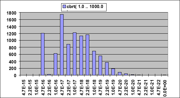

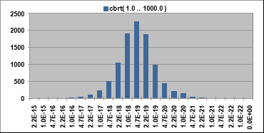

Die erste mathematische Funktion ist fertig (x^2).

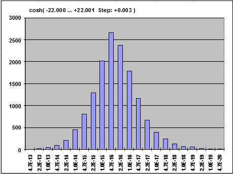

Das interne Datenformat erweist sich als sehr genau und zuverlässig. ;-)
von Jens G. (jensg)
Ein Bild vom "Taschenrechner" mit dem Ergebniss von 29x mal x^2
gedrückt. Die Anfangsszahl ist "1,0000001". Intern ergeben sich etwa 18
Stellen (62 Bit) Genauigkeit.

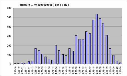

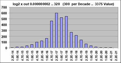

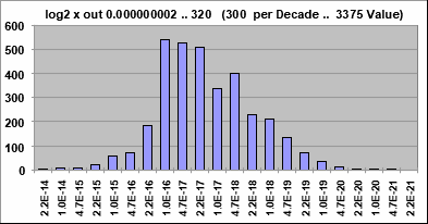

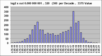

von Jens G. (jensg)

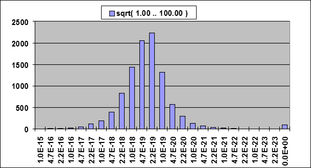

Memory_Plus (M+) arbeitet jetzt. Addition und Multiplikation mit dem
Bruchzahlen Datenformat .. "Slash Number System" funktionieren.

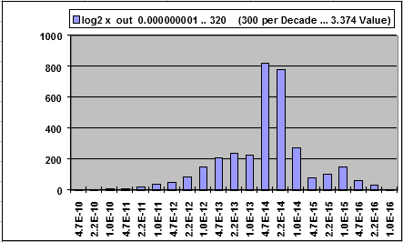

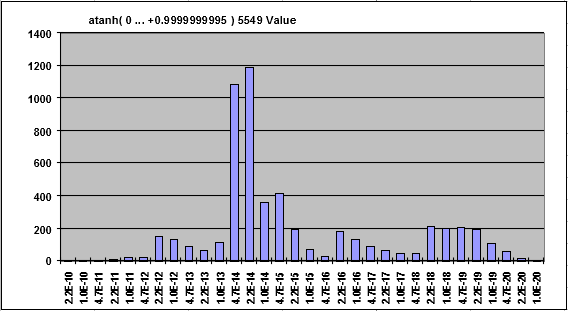

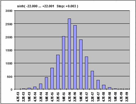

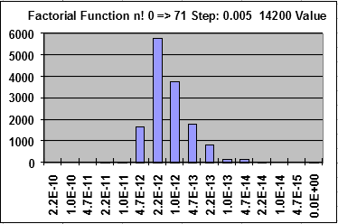

(1 / (1 / (1 / 0.0038 - 263) -6) -3) =  0.0000e+00
Beim Rechnen mit ganzen Zahlen (Integer) entstehen keine oder wenig
Rundungsfehler. Differenzen nahe Null sind gut zu verarbeiten.

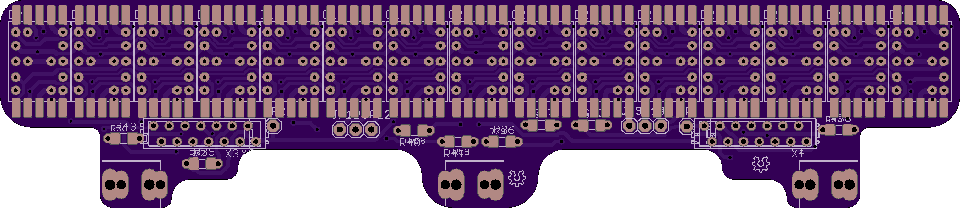

von Jens G. (jensg)
Werbung kann ich immer brauchen. Also bitte mit Nennung meines Namens
das Projekt veröffentlichen. Ist alles Open-Source-Open-Hardware.

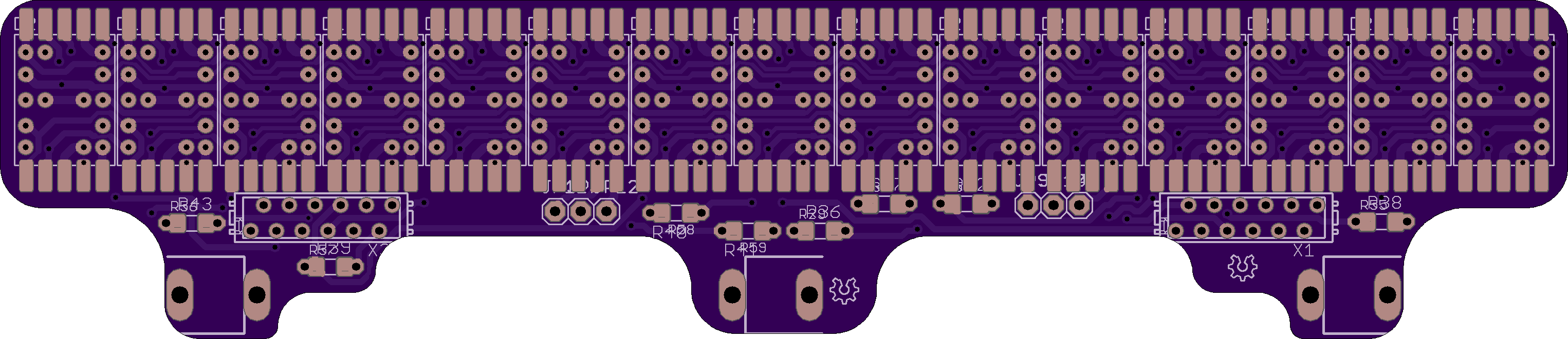

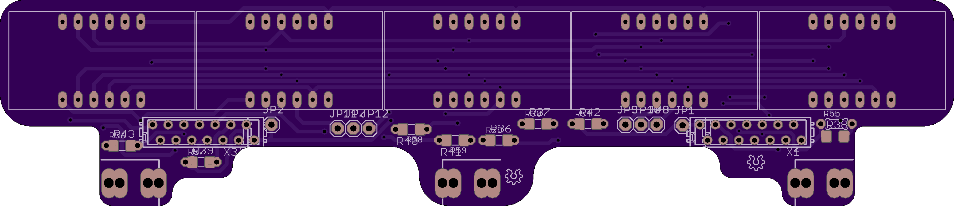

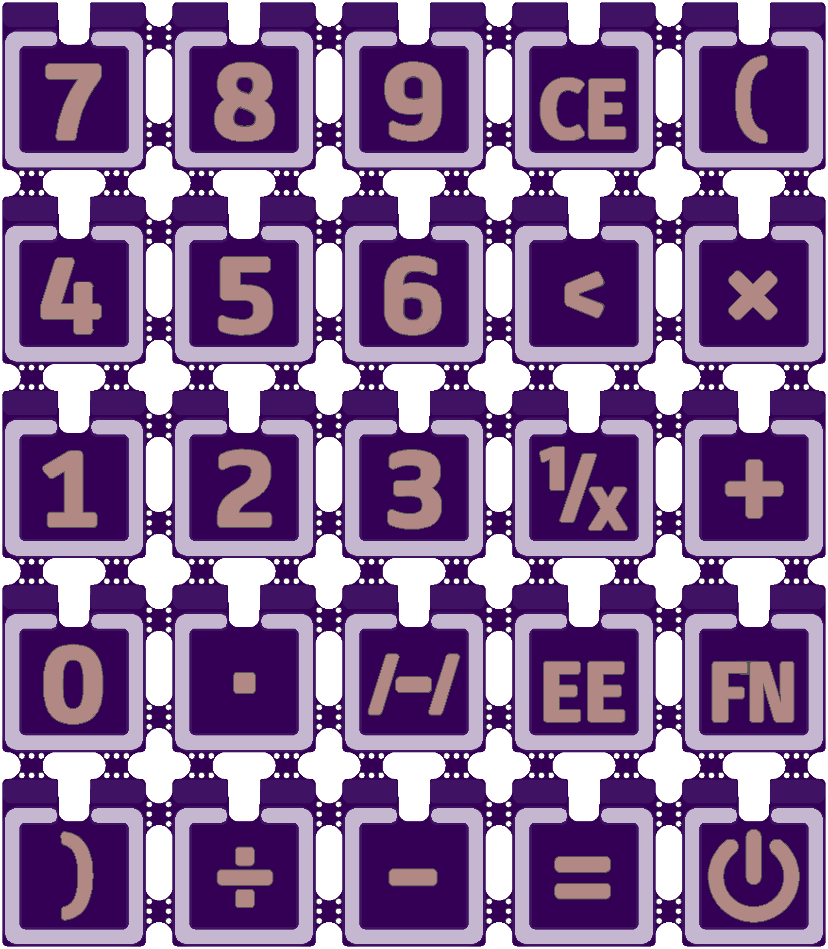

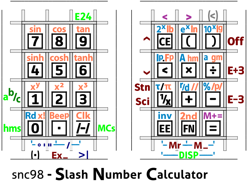

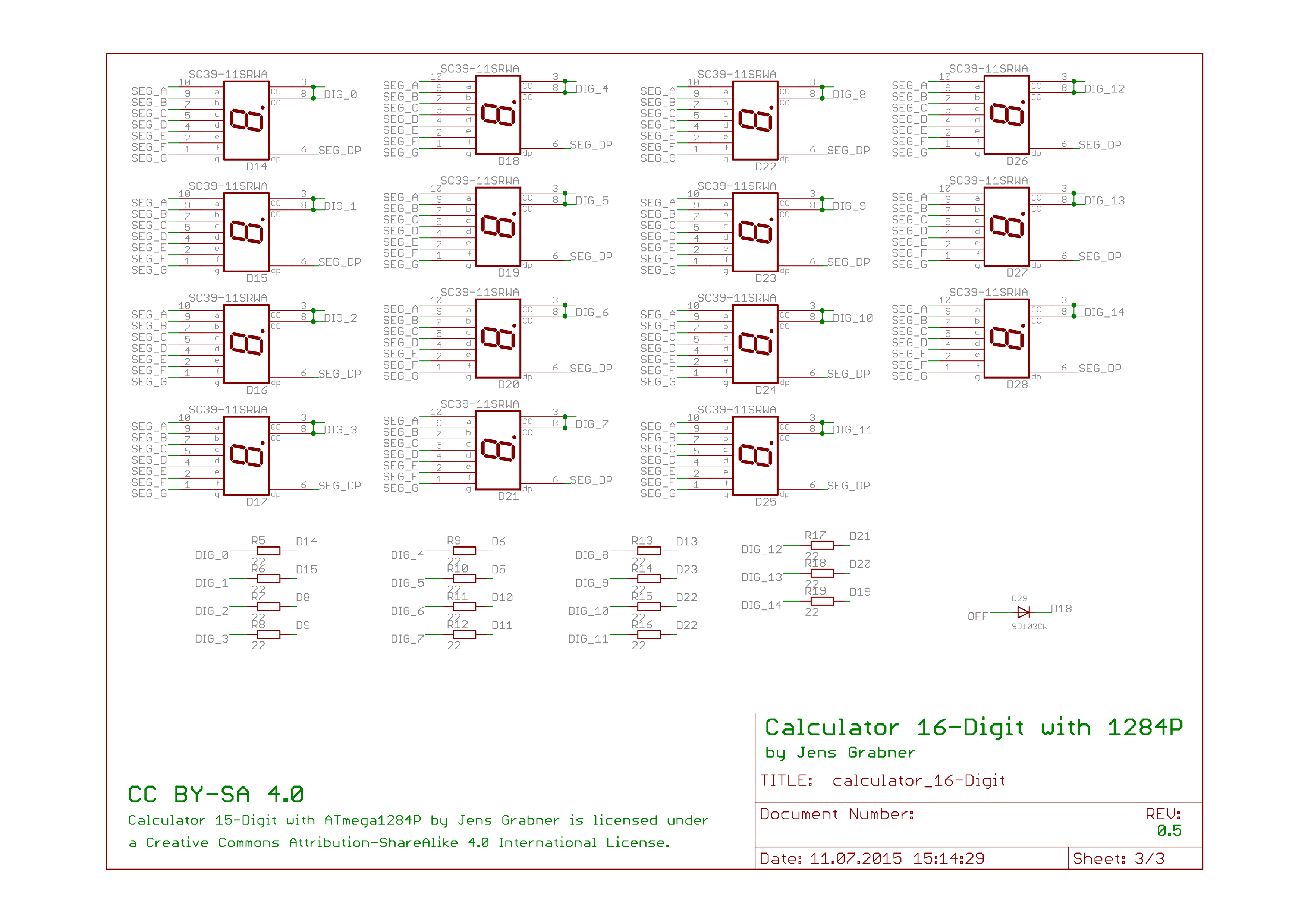

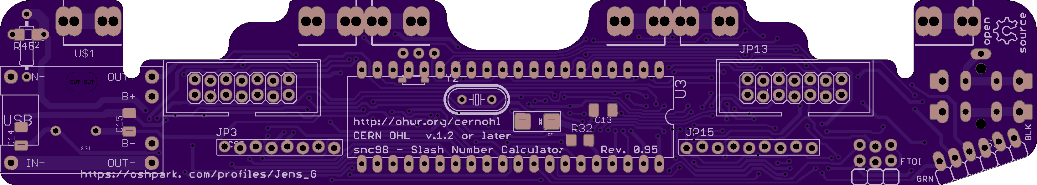

Das Layout für das Display ist gerade fertig. Die Platine kann hier
bestellt werden.
Mehr Informationen gibt es auf Github -- Wichtig: So richtig rechnen und
benutzen kann man es "noch" nicht. Die Entwicklung der Hard- und
Software wird noch etwa 12 Monate dauern. Das Tastaturlayout ist nahezu
perfekt.
Wichtig: Das Projekt heißt:  "snc98 - Slash Number Calculator"

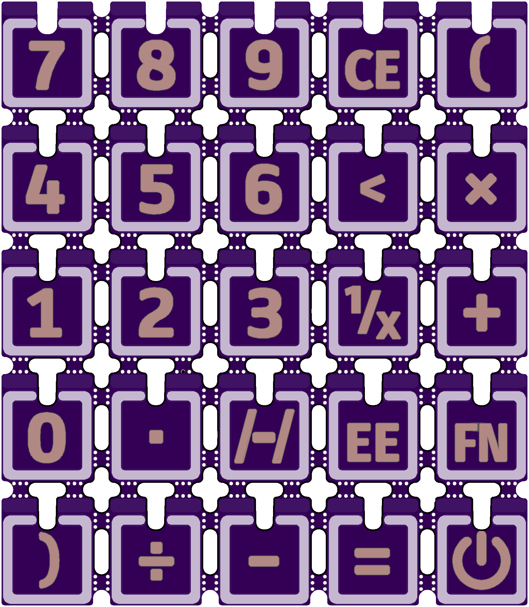

von Jens G. (jensg)
Nils S. schrieb:
> Vorallem mit der provisorischen Tipse umzugehen stelle ich mir manchmal
> frustrierend vor.

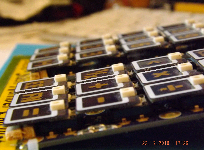

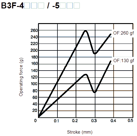

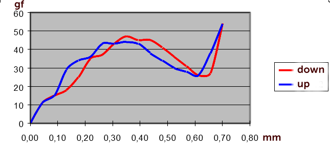

Für die Taster verwende ich ... "Eingabetaster, 12x12 mm, DIPTRONICS
DTS-21N, 10 Stück" .. zu bestellen bei .. http://www.pollin.de/ mit der
Bestellnummer: 420 763.
Es sind Taster mit 160g Tastendruck.
http://www.pollin.de/shop/dt/NjMyOTc1OTk-/Bauelemente_Bauteile/Mechanische_Bauelemente/Schalter_Taster/Eingabetaster_12x12_mm_DIPTRONICS_DTS_21N_10_Stueck.html
von Nils S. (kruemeltee) Benutzerseite
Hmm schlechtreden kann man alles und was dagegen findet auch jeder
gleich...
Aber mit diesen Buttons würde ich mir die Arbeit nicht machen. Ich hab
hier mehrere davon verbaut und nach ein paar Monaten Standzeit klemmen
die und reagieren nicht mehr richtig.
Im Dauer-Drück-Betrieb glaube ich nicht, dass die 4 Wochen durchhalten.
von Jens G. (jensg)
Besten Dank für den Hinweis. Diese Taster haben ein Standardformat.
Sollte die Qualität nicht ausreichend sein, so kann ich zu einem anderen
Hersteller wechseln. Qualität hat seinen Preis.
Um den Taster wird es eine Hebelmechanik geben. Vorteile:
1. der Tastenweg wird länger
2. der Tastendruck wird kleiner
3. Taster werden mechanisch weniger belastet
4. die Tastgeräuche werden kleiner
Eine Skizze dazu folgt noch. Ein Hinweis noch: Das Prellen der Tasten
ist kein Problem, da ich mit Software jede Taste entprelle.
von Soul E. (Gast)
Da das Gerät eh nicht so filigran werden wird: besorg Dir eine alte
Cherry G80 und nimm deren Tastenmodule. Die haben eine 1a Haptik und
sind unkaputtbar.
Ich sehe gerade, man bekommt die Dinger auch einzeln:
https://www.cherry.de/cid/tastenmodule.htm?
(JavaScript erforderlich)

von Jens G. (jensg)
Als Ersatz für Pollin-Taster:
B3FS-4002P von Omron:
http://www.tme.eu/at/details/b3fs-4002p/tact-pcb-mikroschalter/omron/
Mein Tastatur PCB ist auch für SMD ausgelegt.

von Jens G. (jensg)
Bei der "Bedienbarkeit" wird sich "einiges" ändern.
1. Bis zu 3 Tasten "müssen" bei Funktionen "gleichzeitig" gedrückt
werden
2. 15 Stellen zur Anzeige ermöglichen die Anzeige von Bedienbefehlen
z.Bsp. MR MS MEx + - * /. (besonders wichtig bei Funktionen mit 3
Tasten)
3. Es wird bis zu 19 Klammerebenen geben
4. Maximal 19 Zahlen sollen verarbeitet werden (inkl. Memmory)
5. 9 Memmoryplätze die im EEProm gespeichert werden
6. max. 99 Eingabeschritte
7. eine eingebene Formel soll wiederholt verwendet werden können
Ich habe einige Taschenrechner gekauft um die Unterschiede der
Bedienbarkeit zu sehen. Da alles auf der Kommandozeile abläuft (eine
Zeile zur Eingabe) .. da mache ich mir Gedanken, wie ich auf einer
Eingabezeile navigiere.
von Jens G. (jensg)

von Joe G. (feinmechaniker) Benutzerseite
Eine recht ausgefeilte Variante für UPN findet man hier [1]. Dreh- und
Angelpunkt sind SEHR zuverlässige Tasten. Soll der Taschenrechner kein
Spielzeug bleiben, so muss man sich in jedem Fall blind auf die Eingaben
verlassen können, auch noch in 4 Wochen. An dieser Stelle würde ich auf
keinen Fall Kompromisse eingehen und auf wirklich erprobte Lösungen wie
u.a. Cherry-Tasten zurück greifen. Auch der Entwickler (und die Nutzer)
von Swiss Micros mußte leider diese Erfahrung machen :-(
[1] https://www.swissmicros.com/
von Jens G. (jensg)
> keinen Fall Kompromisse eingehen ...
Das stimmt soweit. Ein Preis-Leistungs-Wunder muss es also sein. Bei
einem Verkaufspreis von 99 Dollar darf das Material nicht mehr als 33
Dollar sein. Da wird es mit qualitativ hochwertigen Tasten schon sehr
eng. Das PCB kostet auch etwas.
Wenn man sich so umschaut, so hat das Thema Tasten kein Hobbyprojekt
wirklich beachtet. Ich habe mal 2 Numemrnblöcke für USB bestellt (in
Summe sind das, ohne Versandgebühr, 20 Euro).
Mit Software verhindere ich Mehrfacheingaben. Das
Software-Tiefpassfilter benötigt etwas Zeit. Dann kann man nicht so
schnell eingeben. Ein ackustischer Feedback ist über den Summer möglich.
Aber, besten Dank für das mitdenken. Das Tastenfeld von Conrad ist es
nicht ... weil die Kunststofftasten beginnen sich abzureiben und wackeln
dann.

Ein Zwischenbericht: Bei der Anzeige und der Tastatur gibt es einen
neuen Stand der Leiterplatte. Zu bestellen wie immer bei:
https://oshpark.com/profiles/Jens_G
Als Nächstes wird die Hauptplatine mit dem Prozessor gemacht. Das
Stromversorgungskonzept muss überarbeitet werden, da der Ruhestrom zu
hoch ist.

Eine neue Displayplatine ist von mir erstellt worden. Es können 3-Digit
Display verwendet werden.
http://www.tme.eu/at/katalog/#search=LTD040AUE-101A
Die Display sind preiswerter und es muss weniger gelötet werden. 60
Lötstellen sind weniger als 150 Lötstellen bei 15 einzelnen Digits.

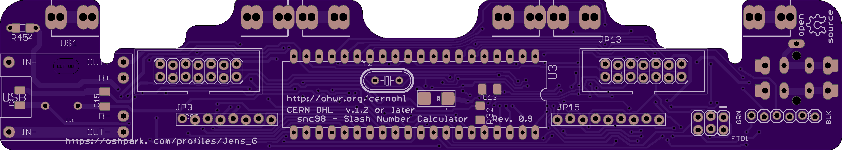

von Jens G. (jensg)
Das Mainboard des Taschenrechners ist in Arbeit.
Eine Übersicht über meine entwickelten PCB findet man hier:
Weitere Informationen folgen.
von Jens G. (jensg)
Hier .. mein neues Tastatur-Layout.
Mit der "+/-" Taste und "0" .. "9" können 5 verschiedene Einheiten
umgerechnet werden.
1. Temperatur  °C <--> °F     ("+/-" + "8") bzw. ("+/-" + "9")
2. Länge       mm <--> mil    ("+/-" + "5") bzw. ("+/-" + "6")
3. Gewicht     kg <--> Lb     ("+/-" + "2") bzw. ("+/-" + "3")
4. Verkehr   Mile <--> km     ("+/-" + "7") bzw. ("+/-" + "4")
4. Volumen      l <--> US-gal ("+/-" + "1") bzw. ("+/-" + "0")
von Thomas G. (Firma: Frickelhauptquartier) (taximan)
Respekt vor deiner Arbeit! Aber mir wäre die Tastatur zu Überladen, 3-6
Tasten mehr dürften die Sache übersichtlicher machen. Ja, ich weiss:
Neudesign; erstmal selber machen etc...
von Jens G. (jensg)
Es ist schön das ein wenig Interesse hier gibt ;-)
Es war ein langer Prozess bis ich die Zuordnung der Tasten so hatte --
bis zu 32 Tasten sind mit der Software möglich. Einen Analogeingang
müsste ich dann mehr "verdrahten". Das Interesse ist aber eher sehr
gering etwas zu verändern.
Als nächstes wird es Tastaturplättchen auf 0,8mm PCB geben.
Von der Software ist noch einiges zu machen -- es rechnet immer noch
nicht -- bis zu 19 Zahleneingaben mit den Rechenoperationen können aber
schon verwaltet werden - mit der Taste "CE" kann man von hinten nach
vorne wieder fehlerhafte Eingaben löschen.
"Mr"  -- Memory read
"M_"  -- Memory safe
"M+=" -- Add to Memory
"Ex_" -- Exchange (tausch von Anzeigeregister mit Memory)
"1/x" "x^2" "Quadrahtwurzel"   ..  gehen schon  ;-)

von Jens G. (jensg)

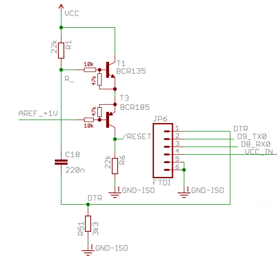

Eine neue Reset-Schaltung ist entworfen worden.
Damit kann ich mit FTDI
oder
 ICSP programmieren.

von Jens G. (jensg)
Eine kleine Statistik zu sqrt(1 - 100). 9900 Berechnungen wurden
ausgeführt. Von den 9900 Zahlen passen 9821 Zahlen in den Bereich vom
Fehler -4.20E-17 bis 4.20E-17. Fehler = (Ist / Exact) - 1.
von Jens G. (jensg)

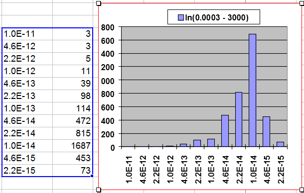

Eine Grafik sagt mehr .. von -1E-15 bis +1E-15 die Häufigkeit vom Fehler
bei sqrt(1 .. 100).

von Jens G. (jensg)
Die Resetbeschaltung ist mit einem "Brown-out Detect" erweitert worden.
Jetzt gibt es keine Abstürze bei Unterspannung mehr. .. weil .. das BOD
vom Atmel musste ich auf 1V8 stellen. Jetzt gibt es bei mehr als 10.000
Ein- und Ausschaltvorgängen keine Fehler mehr.

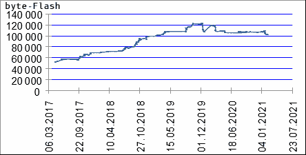

von Jens G. (jensg)
Besten Dank für die Rückmeldung.
Letztens gab es einen Fehler in der Subtraktion.  ...  es sind nach 4
Jahren der Entwicklung etwa 8.000 Programmzeilen geworden. 70 kByte von
128 kByte sind genutzt -- es besteht kein Zweifel, das alles
hineinpassen wird.

Eine neue Displayplatine ist in Arbeit - diesmal mit etwas größeren
LED-Anzeigen -- Formfactor - SC52 (Kingbright) -- die Platine ist 188 mm
breit - vorher waren es 155 mm. Es soll zum Test die "LED-Anzeige VISHAY
TDSO5160" verbaut werden.
Hier können alle Platinen meines Projektes angeschaut und bestellt
werden.
von Jens G. (jensg)
Hier mal ein Bild vom Rechner .. aktuelle Daten findet man wie immer
hier: https://github.com/JensGrabner/snc98_Slash-Number-Calculator

von Jens G. (jensg)
Die gelben Tasten werden .. "perfect purple" sein -- aus PCB 0,8 mm --
Beschriftung: "Gold auf dunkel violett".
werden.

Das Tastaturlayout und andere PCB-Dateien sind überarbeitet worden.
von Jens G. (jensg)

von Jens G. (jensg)
Äxl (geloescht) schrieb:
>>die Vorwiderstände kann ich weglassen
alles klar soweit -
Erklärung:
1. Bei voll geladenem Akku habe ich 4 V Versorgungsspannung.
2. leuchten alle Balsken der 7-Segmentanzeigen so ist die maximale
Stromaufnahme etwa bei 250 mA
3. das ergibt eine Leistungsaufnahme von P = 1000 mW
4. bei 2 V Spannungsabfall an den LED sind das 500 mW für die 15
Anzeigen und 500 mW für den µC (für den µC kein Problem 40-polig mit
Sockel)
Es gibt kein Zweifel, das irgendetwas außerhalb der Spezifikation sein
könnte)  --  das was außerhalb der Spec. ist .. das ist der Strom nach
GND an 2 Pins vom µC.
von Michael B. (laberkopp)
> könnte)
Bloss halt daß sich die Segmenthelligkeit innerhalb einer LED-Anzeige
schon laut Datenblatt um 1:2 unterschieden kann, und nun als einzige
Strombegrenzung der uC-Ausgang nochmal um 1:2 unterschiedlich sein kann,
so dass manche 7-Segment-Felder 1/4 so hell sein können wie anderen -
das ist näher an ausgeschaltet als an eingeschaltet.
Man MACHT das einfach nicht, Schaltungen zu bauen, die nur mit den
zufällig verbauten Bauteilen funktionieren und nicht mit ALLEN die
dieselbe Typennummer tragen.
Auch eine LED Anzeige, die bei 4V Akkuspannung zwar 2.3mA Segmentstrom
(im Mittel) hat (LTD056AUE sind gar keine 2mA low current Anzeigen auch
wenn das Datenblatt behauptet Extremely low current), wird bei 3V
Akkuspannung nur noch 650uA haben und damit 1/3 der Helligkeit, und
eigentlich hält LiIon bis 2.5V durch.
Das ist auch gepfuscht.
Ich weiss, Spannungsregler kosten Strom. Aber wenn man eh LED-Anzeigen
nimmt, kann Strom nicht so entscheidend sein.
von Jens G. (jensg)
Es ist so - die LED haben einen Innenwiderstand und die Ausgaänge habe
auch einen Innenwiderstand. In Summe sind das etwa 50 Ohm. Ich hatte
vorher einen Widerstand von 22 Ohm drinn  --  nur und nur bei dieser
Platine lasse ich es weg.
Also eine Verringerung des Widerstandes von 72 Ohm nach 50 Ohm. Der
gesammte Strom hat sich um 10% erhöht  --  neben dem Multiplex habe ich
noch eine PWM von max. 50 %. Diese Anzeigen zeigen eine gleichmäßige
Ausleuchtung. Es gibt LED die bei hohem Strom keine Helligkeit mehr
erhöhen - das scheint hier so zu sein.
Hinweis: Ich habe einen Unterspannungsschutz dabei -- bei weniger als
3,3 V geht die Schaltung nicht mehr an. Es muss per USB geladen werden.
Ich verwende 3x AAA NimH Acku mit etwa 700 mAh. Ein Lipo Charger (250
mA) lädt die Zellen auf max. 1,4V auf.
von Jens G. (jensg)
Na ja .. ganz so dramatisch ist es auch nicht - der µC wird von einem
Holtek HT7333-A mit 3.3V versorgt. Im Leelauf braucht der gerade einmal
4µA und belastet bei mir den Akku dauerhaft. Im ausgeschalten Zustand
benötigt mein Rechner weniger als 10µA.
http://www.angeladvance.com/HT73xx.pdf

von Jens G. (jensg)
Als Taster werden folgende verwendet:
https://www.tme.eu/de/katalog/#search=B3F-4050%20OMRON
Die weiter oben abgebildetet PCB werden mit 0.8mm Dicke bestellt. Um die
erforderiche Dicke von 1.2mm zu erreichen wird etwas Lötzinn auf die
Rückseite gelötet und mit einer Zange auf 1.3mm gedrückt.
Der Tastendruck ist etwa 30gf bis 35gf .. der Tastweg liegt bei etwa
1.2mm.
Eine Schablone muss noch gemacht werden, damit ich nicht 2 Tasten
gleichzeitig drücken kann.
UPN - ist nicht geplant - dafür gibt es maximal viele Klammerebenen.
von Jens G. (jensg)
Ich habe ein Wege-Kraft Diagramm erstellt - ist nicht besonders genau -
aber mal besser als keine Grafik.
Der Tastendruck erfolgt etwa in der Mitte der Symbole. Durch die
Hebelwirkung ergeben sich Unterschiede.
von J. T. (chaoskind)
Etwas OT aber womit und wie hast du dass gemessen?
von Jens G. (jensg)
J. T. schrieb:
Das hatte ich schon länger vorbereitet. Von der Weg und auch
Kraftauflösung sehr ungenau. 16 Werte im Weg und 1 g Auflösung in der
Kraft (Digitalwaage). Der Weg wird mit einer Schraube M4 gemacht (es ist
etwa eine Umdrehung, das macht 0.7 mm).
Aufgrund der Hebelwirkung dürfte es sehr leicht sein diese Kurve aus den
originalen Wege-Kraftdiagrammen zu extrapolieren.
Der B3F-4050 ist die untere Kennlinie mit 130 gf.

Also gut .. 440 mN Kraft werden benötigt um die Taste zu betätigen. Dazu
wird ein Weg von etwa 0,4 mm benötigt. Nach dem Tastendruck gibt es eine
Feedback von 195 mN.
Erklärung: Feedback ist die Verringerung der Andruckkraft nach einem
Tastendruck.
von Jens G. (jensg)
Anbei möchte ich einen Eindruck über den Aufbau geben.

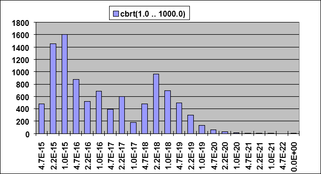

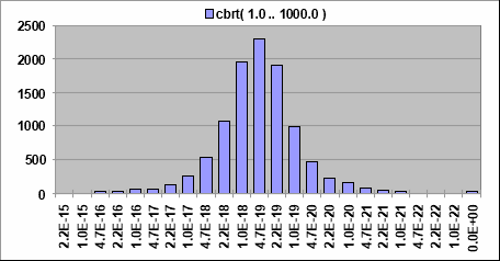

Eine kleine Statistik zu Cubicroot cbrt(1.0 - 1000.0). 9990 Berechnungen
wurden ausgeführt. Fehler = (Ist / Exact) - 1. Der maximale Fehler lag
bei 6,2E-15. Da ich intern auch sqrt() und eigene Algebra verwendet
habe, ist dieses Ergebniss auch ein Nachweis über die Funktionen (+, -,
*, /) der internen Berechnung.
Als Startwerte zur Interpolation wurden 18 Werte von 1.00 bis 1.51
verwendet. Es wurde 2x interpoliert. Der Algorithmus verdreifacht die
Genauigkeit mit jeder Interpolation.
von Jens G. (jensg)

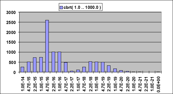

Ich habe die Anzahl Startwerte der Kubik-Wurzel (cbrt) nochmals erhöht
auf 21 Werte .. jetzt sieht es gleich besser aus.
von Jens G. (jensg)
.. und hier die Fehlerstatistik zur Quadrat-Wurzel (sqrt). Diese
Funktion habe ich in der Kubik-Wurzel 2x verwendet.

Ich habe die Startwerte der Kubik-Wurzel (cbrt) etwas modifiziert. Die
Anzahl Werte (21) hat sich nicht verändert.
von Jens G. (jensg)
Berechnet man die erste Interpolation exact ... dann klappt es auch mit
der Genauigkeit der Berechnung.

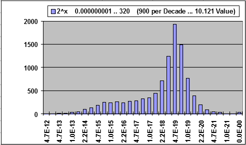

von Jens G. (jensg)

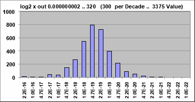

2^x, a^x, e^x, 10^x hinzugefügt.
Bei 2^x muss x in folgendem Bereich sein: "1e-9 <= abs(x) <= 320". Die
Berechnung eines Wertes dauert etwa 650ms an Zeit.
von Jens G. (jensg)

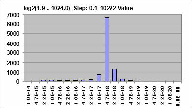

Nach exp2() noch log2() als Statistik -- es wird der komplette
Wertebereich ausgewertet. Input (x) 1.0000000014 .. 1.068e+96.

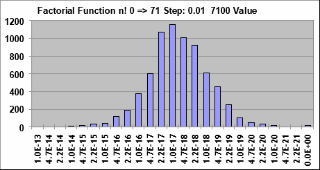

von Jens G. (jensg)
Ich habe "Factorial Function n!" implementiert. Theorie zur Berechnung:
http://www.luschny.de/math/factorial/approx/SimpleCases.html
""A higher precision approximation"
Die Funktion benötigt etwa 2500ms an Rechenzeit. Kein Problem bei einem
Taschenrechner - ich berechene die Fakultät von 0 bis 71 lückenlos.

von Jens G. (jensg)
Ich veröffentliche mal ein Bild vom neuesten HW-Stand.
Die Grundplatte ist ein Schneidbrett von IKEA "APTITLIG" (24 x 15cm) -
Der Stahlgriff ist von Hornbach.

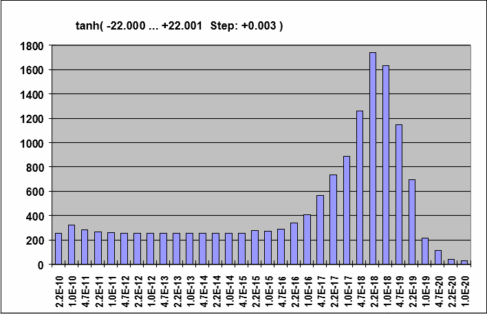

von Jens G. (jensg)
Funktion tanh() erstellt.
bis tanh(-11,092) = -1
ab  tanh(+11.092) = +1
von Jens G. (jensg)
Für cosh() habe ich die Statistik vom relativem Fehler gemacht.
von Jens G. (jensg)
Für sinh() habe ich die Statistik vom relativem Fehler gemacht.

Im Standardmode - "Std" rechnet der Rechner wie ein "Kaufmännischer
Taschenrechner" laut diesem Dokument.
http://www.sharp-calculators.com/files/composite_file/file/20-tr_in_der_primarstufe_web.pdf
.. auf Seite 5.
Das Beispiel auf Seite 6 funktioniert wie angegeben. ANS = Mr_0.
Bei der Anzeige kann ich neben der Anzahl Zahlen jetzt auch .. "ohne und
mit" nachvolgenden Nullen anzeigen. Bei 5-stelliger Anzeige also z.B.
"3.0000" oder "3." anzeigen.

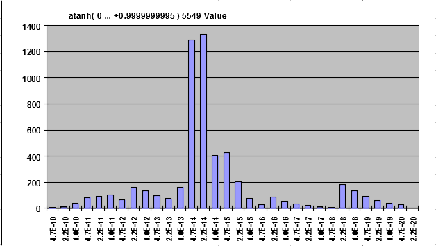

von Jens G. (jensg)
Für atanh() habe ich die Statistik vom relativem Fehler gemacht.
von Jens G. (jensg)
Die Genauigkeit von atanh() wurde verbessert.
atanh( 1) =  1e90
atanh(-1) = -1e90
von Jens G. (jensg)
Die Genauigkeit von atanh() wurde nochmals verbessert.

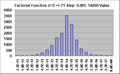

von Jens G. (jensg)
Die "Factorial Function n!" ist etwas genauer gemacht worden.

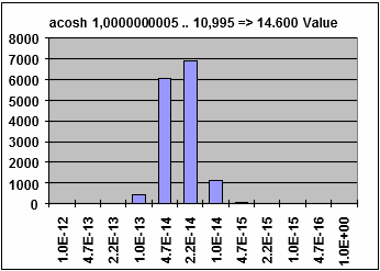

von Jens G. (jensg)
Danke für das Lob - mehr als 15 Digit möchte ich nicht machen -- für 3
weitere Digit sind kaum noch Pins übrig.
Anbei die Statistik für acosh()  --  jetzt fehlen noch die
Winkelfunktionen (Cordic mit 64-bit) -- jede Funktion ist selbst
programmiert.

von Jens G. (jensg)
add Sinus, vorerst  noch auf 0..90 Grad beschrängt.
Ich habe Cordic mit 64bit verwendet.
1 Grad = (1 / 360) * (458485331 / 791144567) * 1e20
1 Grad = 160978210179491618,6144888
Rotiert wird bis zu 45 Grad, da gleichzeitig der Cosinus errechnet wird
.. müssen die Ergebnisse entsprechend zugeordnet werden.
Nach 32 Rotationen verändert sich der Radius nicht mehr .. die 33-te
Rotation führt direkt zum Ergebnis (nano-Rotation durch Multiplikation).
Für die Tabelle werden 112 byte benötigt. Die Berechnung dauert etwa
100ms und das hat mich sehr überrascht. Auch die Präzision ist sehr gut.
Alles ist veröffentlicht.

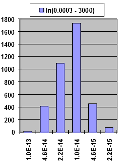

von Jens G. (jensg)
Der natürliche Logarithmus ln(x) wurde neu gemacht.  ..  und damit auch
alle anderen log2 und log.
von Jens G. (jensg)
Jetzt eine Grafik dazu.
von Jens G. (jensg)
Wo der Logarithmus genauer ist, so wird auch der acosh() genauer.
von Jens G. (jensg)
der log ist genauer geworden und damit auch diese Statistik.
von Uhu U. (uhu)
> bei sqrt(1 .. 100).
Mir sagt sie leider nicht viel, weil ich nicht verstehe, was du auf der
y-Achse aufträgst…
von Jens G. (jensg)
Uhu U. schrieb:
>> bei sqrt(1 .. 100).
> y-Achse aufträgst…
Auf der y-Achse ist die Häufigkeit, vom Fehler der auf der x-Achse
steht. Die Summe aller Fehler ist die Anzahl der Berechnungen.
Der Fehler der Funktion wird relativ ausgerechnet. Fehler = ( exact /
Berechnng ) - 1. Wobei dann der Absolutwert davon genommen wird.
von Jens G. (jensg)
Jens G. schrieb:
> Uhu U. schrieb:
>>> bei sqrt(1 .. 100).
>> y-Achse aufträgst…
Die Anfrage bezieht sich auf diese Grafik:
https://www.mikrocontroller.net/attachment/346326/sqrt_statistic.png
Das mache ich heute nicht mehr so - positive und negative Fehler werden
gemeinsam in der Grafik gezeigt.
Besser also so:
https://www.mikrocontroller.net/attachment/371991/sqrt_01.png
Man kann deutlich eine Glockenkurve vom Fehler sehen - das nennt sich
"Gauß-Normalverteilung".

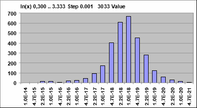

von Jens G. (jensg)
.. und noch die "Gauß-Normalverteilung" zur Funktion ln(x).

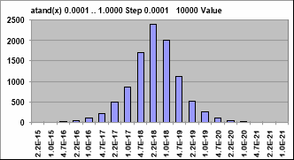

.. die Umkehrfunktionen von sin cos tan habe ich angefangen. Erste
Ergebnisse zu atan(x).
von Jens G. (jensg)
atan(x) ist etwas genauer geworden. .. und voller Wertebereich.
Ergebnisse von -90° bis +90°.
von Jens G. (jensg)
Diese Taster funktionieren auch beim Kippen der Tasten.
https://de.aliexpress.com/item/32534955696.html (2.8mm Head)
Entsprechende Änderungen der Tastenplättchen und der Platinen (PCB) sind
in Arbeit.
von Jens G. (jensg)
Diese Leiterplatte wurde bei
https://www.elecrow.com/pcb-manufacturing.html bestellt. 1mm Dick mit
Gold auf schwarz.

von Jens G. (jensg)
Es gibt eine leichte Verbesserung bei atan(). Der Bereich von CORDIC
wird jetzt von "0,3 bis 0,7" verwendet.

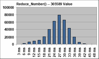

von Jens G. (jensg)

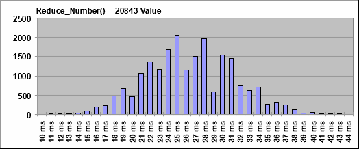

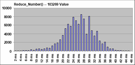

Zur Reduktion des Zahlenformates muss das Zwischenergebniss nach jeder
Berechnung wieder in das Ausgangsformat gerechnet werden. Es wird
"Continued Fraction" angewendet.
Hier eine Statistik zur Rechenzeit. Diese Funktion wird in atan() 2x
verwendet.
von Jens G. (jensg)
Mit etwas mehr Zahlen wirkt die Statistik von der Rechenzeit noch etwas
besser.
von Jens G. (jensg)
Um zu sehen, woher die Streuung der Rechenzeit beim komprimieren der
"Rational Number 64bit/64bit -> 32bit/32bit" kommt, habe ich die
Recursionstiefe protokoliert.
von Jens G. (jensg)
cbrt -> cube root -> neu geschrieben - weniger Speicher und schneller -
statt 240ms nur 154 ms.
Algorithmus
1. Normierung auf Eingabe: 1/8 .. 1
2. linear interpolieren: f_1(x) = 0,6042181313*x + 0,4531635984
3. 3 x nach Newton interpolieren (mit Int96 Arithmetik)
   init ->  4.12 bits
      1 ->  8.13 bits
      2 -> 16.27 bits
      3 -> 32.54 bits
3. 1 x nach Newton interpolieren (mit AVRational_32 Arithmetik)
von Jens G. (jensg)
Recursionstiefe und Rechenzeit habe ich nochmals untersucht. Jede
Rekursionstiefe kostet etwa 1,5 ms an Rechenzeit.

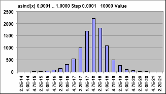

von Jens G. (jensg)
Diese Tasten: https://de.aliexpress.com/item/32534955696.html
"2,8mm head" .. und die kleinen Leiterplatten von 1mm Dicke erzeugen
folgenden Tastendruck.
Es ist gegegnüber den bisherigen Tastern etwas fester geworden 80cN
anstelle von 50cN. Jetzt spürt man den Druckpunkt deutlich.

Diese Formel ist auf den absoluten Fehler optimiert. Ich benötige aber
den relativen Fehler. Der maximal relative Fehler ist 3,63 bit. Der
absolute Fehler liegt bei 0,0403 am Anfang und am Ende.
Bei meiner verwendeten Formel liegt der absolute Fehler am Anfang bei
0,0287 und am Ende bei 0,0574.

@Johann L. - besten Dank für den Tip wegen der Rechenzeit von qbrt
cbrt -> cube root -> verbessert - weniger Speicher und schneller -
statt 155ms nur 105ms.
Die große Division "96_bit / 64_bit" wurde auf "64_bit / 32_bit"
gekürzt. Keine zeitaufwändigen Routinen mehr - sondern schnelle Routinen
vom Compiler.
Die Fehlerverteilung hat sich etwas verändert - ist aber noch im gutem
Bereich.

Zur Arithmetik - da sage ich folgendes. Jedes Zahlenformat hat seine
Vor- und Nachteile. Ich verwende einen Bruch a/b x 10^exp -- 9 Byte in
Summe.
Vorteil:
1. exakte Darstellung von Brüchen und Zeiteinheiten --
2. bei Differenzen nahe Null entstehen keine Fehler
3. es wird vorteilhaft gerundet.
Nachteil:
1. jede Berechnung benötigt im Durchschnitt .. in meine Fall
etwa 25ms für die Neuberechnung einer normierten Zahl.
2. diese Neuberechnung unterliegt einer starken Streuung in der Zeit.
Die Nachteile spielen in meinem Fall keine Rolle. Die Vorteile
überwiegen die Nachteile.

von Jens G. (jensg)
Die Genauigkeit von cbrt konnte ich erhöhen. Die Zeit zur Berechnung hat
sich von 105ms auf 107ms leicht erhöht. Jetzt passt es wieder.
Das Original hat offensichtlich richtig gerechnet.

von Jens G. (jensg)
Im Logarithmus wurde ein ungenauer Algorithmus gefunden - ausgebessert.
von Jens G. (jensg)
"Logarithm Bug" - eine Gegenüberstellung von Zahlenformaten
http://www.datamath.org/Story/LogarithmBug.htm
                  float64             exact
ln(1,000001)    = 9,99999(49992)E-07  9,9999950000E-07
ln(1,0000001)   = 9,99999950(58)E-08  9,9999995000E-08
ln(1,00000001)  = 9,999999(8892)E-09  9,9999999500E-09
ln(1,000000001) = 1,0000000(822)E-09  9,9999999950E-10
Genauigkeit       float64             AVRational_32
ln(1,000001)    ->            34 bit            48 bit
ln(1,0000001)   ->            31 bit            51 bit
ln(1,00000001)  ->            27 bit            49 bit
ln(1,000000001) ->            24 bit            52 bit
von Jens G. (jensg)
Johann L. schrieb:
> Hast du schon mal in Betracht gezogen, eine vernünftige Arithmetik zu
> verwenden wie z.B. Uwes fp64lib?
Das gezeigte Beispiel zeigt. Das float64 für mich nicht das geeignete
Zahlenformat für einen Taschenrechner ist. Besser währe decimal64 .. ich
benötige aber nur 8-Stellen zur Eingabe und 8-Stellen zur Ausgabe.
> ..  Und float64 hat passable Performance,
.. völlig unwichtig bei mir.
von Jens G. (jensg)
Für die Approximation von log(1 + x) wurde ein bessere Formel gefunden.
Das sind zwei Verbesserungen an unterschiedlichen Stellen.
Für die Mathematiker unter uns:
  // http:\\elib.mi.sanu.ac.rs\files\journals\tm\22\tm1212.pdf
  //          1          (2n + 1)            6n + 3
  // ln( 1 + --- ) = ----------------- = ---------------
  //          n       n(2n + 2) + 1/3     6n*n + 6n + 1
Ich bringe durch .. "Range reduction" "n" in einen Wertebereich von ..
1478_bis_7209 .
von Jens G. (jensg)
log2 habe ich etwas verbessert.
  //          1            (2n + 1)
  // ln( 1 + --- ) = --------------------
  //          n        (2n + 1)^2 - 1/3
  //                           2
  // 2958 < n < 7212
von Jens G. (jensg)
Nachdem der Wertebereich nochmals verringert wurde. Jetzt ist es gut ..
  // 4508 < n < 9017
Beitrag #6342039 wurde vom Autor gelöscht.
von Jens G. (jensg)
Eine kleine Testrechnung gemacht.
https://perso.ens-lyon.fr/jean-michel.muller/chapitre1.pdf
Kapitel 1.3.2    Difficult problems
https://arxiv.org/pdf/1701.00722.pdf
Kapitel 2.4.2    Devil’s Sequence
Es zeigt, das bei meinem Zahlenformat die Ergebnisse später ausbrechen.
von Jens G. (jensg)
Ich habe ein genaueres Zahleformat als Refernz dazu genommen.

von Jens G. (jensg)
Erweiterung der Zahlenbereiches bei der Funktion Fakultät. Jetzt von -71
.. +71. Ganze Zahlen sind im negativem Bereich nicht erlaubt.
Hier etwas Theorie:
http://algolist.ru/maths/count_fast/gamma_function.php
.. und die Grafik zum Fehler im negativem Bereich.
von Jens G. (jensg)
.. ein kleiner Fehler ist bei der Grafik passiert. Auf wundersame Weise
war die Genauigkeit der Funktion plötzlich so gut. Hier die Korrektur
der Grafik.

von Jens G. (jensg)
Ich habe einen neuen Algorithmus für log2 gefunden. Bis zu 96x x^2 mit
Integer erzeugt ein Bitmuster aus dem der Logarithmus erzeugt wird.
Theorie: "Computing Logarithms Digit-by-Digit - BRICS"
https://www.brics.dk/RS/04/17/BRICS-RS-04-17.pdf
von Sinus T. (micha_micha)
Sehr interessanter Algorithmus. Danke für den Link.
von kannAllesBesser! (Gast)
Danke für den Link, ich bin ein Fan von deinem Projekt!

Ist dieses Projekt bereits abgeschlossen? Gibt es ein Demo-Video?
von Jens G. (jensg)
Das Projekt ist noch in Arbeit.
Es fehlt die Beschriftung und Mechanik vom Tastenfeld.
Die Eingabe von "(", "-(" und ")" muss organisiert werden .. und die
Prioritäten von "Punkt" vor "Strich".

von Jens G. (jensg)
Vielleicht ist es ja interessant (für die Mathematiker im Forum).
Zum reduzieren habe ich bisher "continued fraction" genommen. Eine neue
Variante davon habe ich gefunden. "flipped continued fraction".
https://www.math.tamu.edu/~doug.hensle/DajaniHensleyKraaikampMasarotto2012.pdf
Die Rechenzeit je Wandlung verkleinert sich von 25ms auf 10ms.
von Jens G. (jensg)
Der Link funktioniert nicht mehr.
Hier ist eine andere Zusammenfassung zu .. "flipped continued fraction".
https://www.impan.pl/shop/publication/transaction/download/product/82112

von Jens G. (jensg)
Update: inspiriert von diesem Produkt:
https://www.adafruit.com/product/5128
bin ich dabei entsprechende Tasten für mein Projekt zu verwenden.
Originale Tasten von Cherry kosten etwa 1 Euro. Jetzt sind es "nur" noch
0,50 Euro. Anpassungen am PCB sind in Arbeit.
