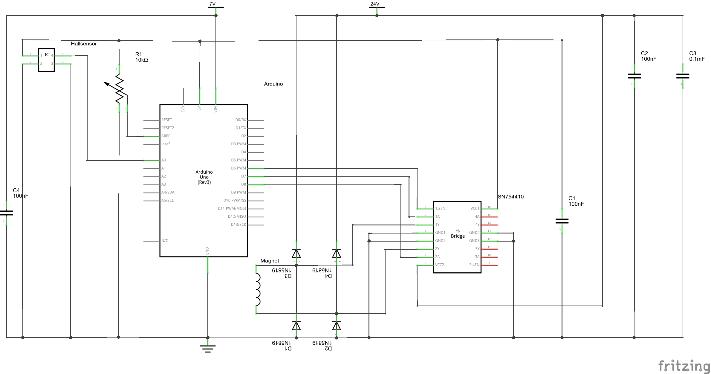

Da fehlt noch mehr: ein vernünftiger Schaltplan. Mit dieser seltsamen
Skizzen kann man keinerleit Potentialbezüge oder Funktionen erkennen. In
einem Schaltplan hätte man sofort gesehen, dass dort falsche Spannungen
und fehlende Massen eingebaut sind. Und dass zudem jedeglicher
Blockkondensator oder Stützkondensator fehlt...

von Matthias H. (mercury85)
So, ein Schaltplan.

von Joachim B. (jar)
Matthias H. schrieb:
> Dann hab ich mir am
> WE nen Buch zur Hand genommen und mein Wissen aufgefrischt, wo es meiner
> Meinung nach Not tat.
wozu braucht man für einen Magneten eine H-Bridge? soll sich denn die
Magnetfeldpolarität ändern?
Ich dachte es geht nur um Anziehung und mehr oder weniger
Magnetfeldstärke?

von Michael B. (laberkopp)
Na ja, kluge schwebende Kugeln lassen die Kugel erst mal per
Permanentmagneten fliegen. Dann braucht es nur einen kleine Magneten zur
Lagekorrektur, und der muss anziehen (Feld verstärken) und abstossen
(Feld abschwächen) können, kommt aber mit viel weniger Energie aus als
wenn er auch das Gewicht der Kugel tragen muss.
Allerdings braucht man für die Schaltung die Spule, einen
Leistungs-OpAmp und einen Hallsensor (schwierig) oder Lichtschranke
(einfach).
Den Arduino kann man sich in den Allerwertesten schieben und eine
blinkendes Lauflicht mit machen.
