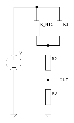

In deinem konkreten Anwendungsfall wird sich aber herausstellen, dass
die optimale Versorgungsspannung etwa 1,2V beträgt. Ist die Spannung
höher, muss das Ausgangssignal nicht verstärkt, sondern abgeschwächt
werden. Das lässt sich ganz einfach dadurch realisieren, dass der
Serienwiderstand in zwei einzelne, in Reihe geschaltete widerstände
aufgeteilt und die Ausgangsspannung zwischen den beiden abgegriffen wird
(ntc-schaltung.png).
Die Ausgangsspannung dieser Schaltung beträgt
Um das Verhalten des LM35 für eine gegebene Versorgungsspannung
nachzubilden, muss man nun R1, R2 und R3 so bestimmen, dass U0 die
Ausgangsspannung im gewünschten Temperaturbereich möglichst genau der
Temperatur in °C multipliziert mit 10mV ist. Das geht bspw. mit einem
Least-Square-Optimierer.

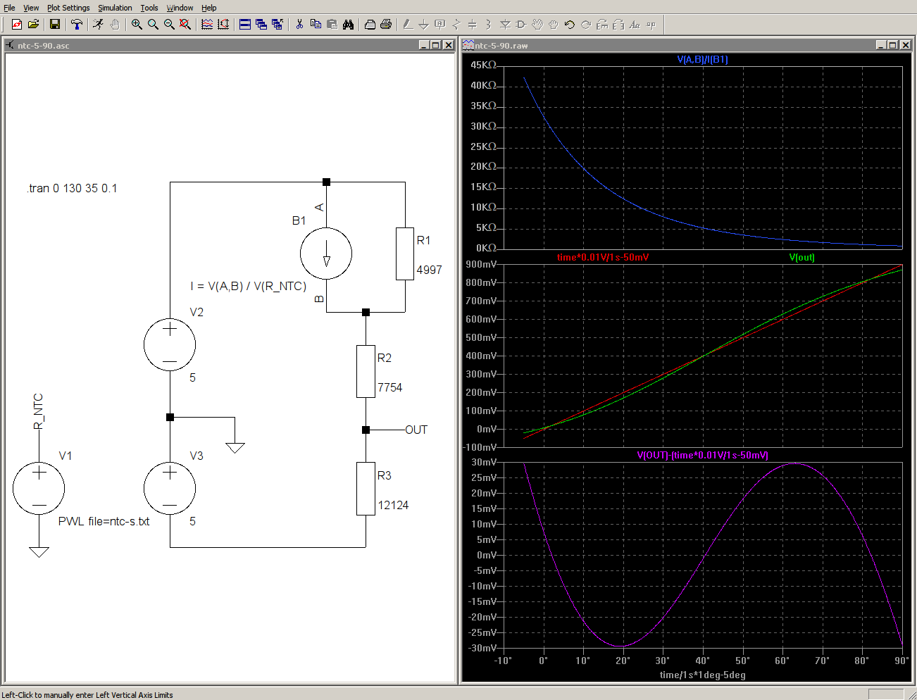

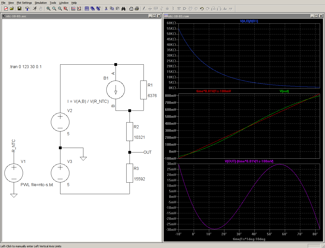

Um das Ganze in Spice zu simulieren (ntc.asc, ntc.plt und ntc.png), habe
ich den NTC aus einer PWL-Spannungsquelle und einer B-Stromquelle
zusammengefrickelt (Helmut weiß vielleicht eine elegantere Lösung). Die
Temperatur steigt dabei innerhalb der Simulationszeit von 0°C auf 90°C.
In den Diagrammen ist der Ausschnitt von 15°C bis 90°C gezeigt.
Das obere Diagramm (blaue Kurve) zeigt zur Kontrolle den Widerstandswert
des NTC über den gewünschten Temperaturbereich, das mittelere Diagramm
die ideale (rot) und die tatsächliche Ausgangsspannung (grün) und das
untere Diagramm die Differenz zwischen beiden. Sie liegt etwa im Bereich
von ±20mV, was einer Temperaturabweichung von ±2°C entspricht. Damit
wäre auch die Forderung nach einem Maximalfehler von ±3°C erfüllt.
Die Verlustleistung im NTC bleibt dabei unterhalb von 2,5mW, so dass
keine störende Eigenerwärmung zu befürchten ist.
Falls du eine andere Versorgungsspannung als 5V verwenden möchtest,
musst du nur das Verhältnis von R2 zu R3 geeignet anpassen, ohne ihre
Summe (2549Ω) zu ändern.

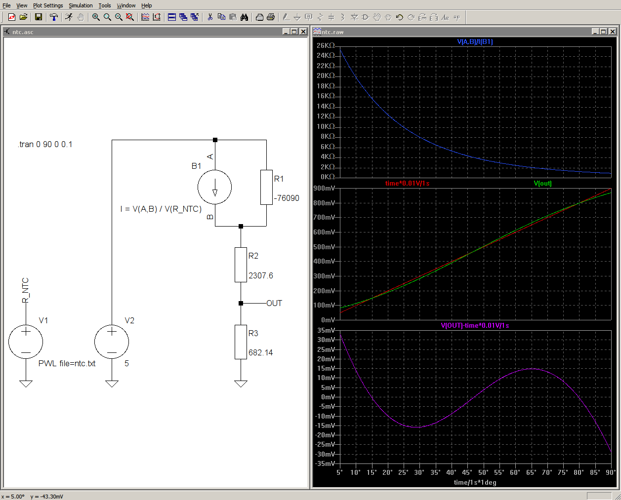

Vorher wusste ich das gar nicht. Ich habe einfach mal drauflos gerechnet
(bzw.den PC rechnen lassen) in der Hoffnung, dass dabei ein vernünftiges
Ergebnis herauskommt, was dann zum Glück auch der Fall war.
Auf die Idee mit dem dritten Widerstand bin ich nicht sofort gekommen.
Der erste Schaltungsansatz bestand wie bei dir nur aus dem Parallel- und
dem Serienwiderstand. Als dritte Stellschraube habe ich die Versorgungs-
spannung U0 variabel gemacht.
Denk dir einfach in der Schaltung mit den drei Widerständen den R2
überbrückt (R2=0) und in der Modellfunktion R2 als Parameter durch U0
ersetzt, dann weißt du, wie mein ursprünglicher Ansatz aussah. Das
Python-Programm im Anhang entspricht dem Programm in meinem letzten
Beitrag mit genau diesen Änderungen.
Es hätte nun durchaus passieren können, dass der Optimierer für U0 ein
paar hundert Volt liefert. Das wäre aber kein Problem gewesen, denn man
hätte dann einfach eine um den Faktor c kleinere Versorgungsspannung
genommen und dafür die Ausgangsspannung mit einem Opamp um den Faktor c
verstärkt. Es hätte allerdings auch passieren können, dass einer der
berechneten Widerstände negativ wird. Dann hätte man sich einen anderen
Schaltungsansatz ausdenken müssen.
Tatsächlich lieferte der Optimierer jedoch positive Widerstöände und ein
recht kleines U0, nämlich etwa 1,2V. Die Ausgabe des obigen Python-
Programms:
U0=1.195582, R1=427526.030670, R3=2549.107087

Man könnte jetzt also bspw. mit einem einstellbaren Spannungsregler
1,196V erzeugen, und die ganze Sache wäre gegessen. Es stellte sich
natürlich die Frage, ob man nicht auch ausschließlich mit passiven
Bauteilen auskommen kann. Dazu die folgende Überlegung:
Wenn man nicht 1,196V, sondern 5V an die Schaltung anlegt, was um den
Faktor c = 5V / 1,196V = 4,181 zu hoch ist, wird logischerweise auch die
Ausgangsspannung um den Faktor c zu hoch sein. Um dies zu korrigieren,
muss man die Ausgangsspannung irgendwie durch c dividieren. Man könnte
dazu einen Impedanzwandler und einen weiteren Spannungteiler einsetzen.
Man kann aber auch R3 zu einem Spannungsteiler erweitern, indem man die
Ausgangsspannung nicht an seinem oberen Ende, sondern an geeigneter
Stelle zwischen seinen Enden abgreift. So ist bspw. in der Mitte von R3
die Spannung nur halb so groß als am oberen Ende. Da wir die Spannung
durch c dividieren wollen, liegt der richtige Punkt für den Abgriff bei
R3 / c = 2549Ω / 4,181 = 610Ω über seinem unteren Ende. Der verbleibende
Abschnitt oberhalb des Abgriffs hat entsprechend 2549Ω - 610Ω = 1939Ω.
Diese beiden Teilwiderstände haben (bis auf Rundungsfehler) die gleichen
Werte wie R2 und R3 in meinem letzten Beitrag.
Um diese ganzen Überlegungen nicht aufschreiben zu müssen, habe ich dann
einfach eine neue Berechnung durchnudeln lassen, bei der von festem U0
und einem in zwei Einzelwiderstände aufgeteilten Serienwiderstand
ausgegangen wird. Das ist das, was ich im letzten Beitrag gepostet habe.
Wenn man das dortige ntc.py mit dem obigen Wert von U0 = 1,195582V
füttert, liefert es erwartungsgemäß R2 = 0. Für noch kleinere U0 wird R2
negativ, d.h. das verwendete Schaltungskonzept versagt in diesem Fall.
Man würde dann R2 = 0 setzen (also weglassen) und zum Ausgleich das
Ausgangssignal mit einem Verstärker auf den gewünschten Pegel bringen.

Mann kann aber etwas nachhelfen, indem man der Funktion Startwerte
mitgibt, die schon einmal in die richtige Richtung zeigen: Ersetzt du
die Zeile
params, _ = curve_fit(ua, rntc, temp, None)
durch
params, _ = curve_fit(ua, rntc, temp, [-1e4, 0, 0])
startet der Algorithmus mit negativem R1, was nach einer entsprechenden
Zahl von Iterationsschritten schließlich zur richtigen Lösung führt. Im
Anhang siehst die für 5°C bis 90°C optimierte Schaltung und zugehörige
Simulation. Frag jetzt aber nicht, wo es die -76kΩ-Widerstände zu kaufen
gibt ;-)
Welche Lösungsmöglichkeiten gibt es nun für dieses Problem?
Möglichkeit 1:
Man schließt das untere Ende von R3 nicht an GND, sondern an eine
negative Versorgungsspannung an und bestimmt dafür die optimalen
Widerstandswerte. Damit sind auch mit positiven Widerständen negative
Ausgangsspannungen möglich.
Möglichkeit 2:
Da in der Praxis der Fall negativer Temperaturen wahrscheinlich gar
nicht eintritt, genügt es evtl., der Schaltung wenigstens das Gefühl
zu geben, negative Ausgangsspannungen generieren zu können. Dies
geschieht mit einer Opamp-Schaltung am Ausgang, die einen konstanten
Spannungs- Offset subtrahiert. Natürlich kann auch der Opamp ohne
negative Versorgungsspannung die 0V-Grenze nicht unterschreiten, aber
das muss er ja auch nicht, solange die Temperatur über 0°C bleibt.

Ich habe das mal durchgerechnet. Da hier wohl nicht der mittlere
quadratische, sondern der maximale Fehler interessiert, habe ich statt
der curve_fit-Optimierung (wie in den vorangegangenen Beiträgen) etwas
zusammengebastelt, das ähnlich dem Remez-Algorithmus arbeitet:
  https://en.wikipedia.org/wiki/Remez_algorithm
Damit wird bspw. der ursprüngliche Temperaturbereich von 15°C bis 90°C
mit einem maximalen Fehler von nur 1,4K linearisiert. Wendet man das
Verfahren auf den Bereich von -10°C bis +90°C an, beträgt der maximale
Fehler ±3,46K, was leider etwas außerhalb der Anforderungen (±3K) liegt
(ntc-10-90.png).
Eine bessere Anpassung der Widerstände ist aber nicht möglich, denn
durch Änderung der drei Funktionsparameter bzw. der drei Widerstände
können nur folgende drei Eigenschaften der Fehlerkurve angepasst werden:
  - der vertikale Offset
  - die mittlere Steigung
  - die mittlere Krümmung
Alle drei sind aber schon optimal, was man daran erkennt, dass alle vier
Extremwerte der Kurve den gleichen Betrag und alternierendes Vorzeichen
haben.
Die ±3K können nur dann eingehalten, wenn man den Temperaturbereich
etwas reduziert, bspw. von -5°C bis +90°C oder von -10°C bis +83°C
(ntc-5-90.png und ntc-10-83.png).
Eine Verbesserung der Schaltung ist allenfalls mit nichtlinearen
Bauteilen (Dioden, Transistoren usw.) möglich. Da deren Parameter aber
z.T. recht hohe Temperaturkoeffizienten aufweisen, ist es nicht leicht,
damit etwas zuverlässig Funktionierendes aufzubauen.

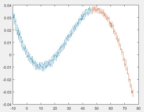

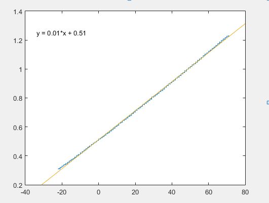

von Alex B. (flying_alex)
leider funktioniert das Ganze noch nicht so ganz wie gewünscht. Bisher
habe ich die Kennlinie von 2 Sensoren (vom Ladegerät) exakt ausgemssen
und mir plotten lassen. Anschließend habe ich per Basic Fitting eine
lineare Gleichung ermittelt (realeSensorkennlinie.jpg) und diese als
Grundlage für das Python Programm genommen, um die Widerstände zu
wissen.
Also habe ich dann die einzelnen Widerstände ausgemessen, sodass ich in
der Realität bei einer maximalen Abweichung von 5 Ohm lag! Um das ganze
bis dahin zu bestätigen, habe ich per Matlab den erwarteten Fehler (also
Spannungsteiler mit realen Widerständen und die wirkliche Kennlinie des
Sensors am Ladegerät) berechnet (erwarteter Fehler.jpg).
So bin ich dann also mit der Platine, dem Ladegerät-Sensor und einem
Referenzthermometer in eine Temperaturkammer gegangen und habe die
Spannungen an beiden Schaltungen gemessen. Komischwerweise liegt der
wirkliche Fehler (realer Fehler.jpg) weitab von dem erwarteten (vor
allem im Bereich von etwa 55°C), obwohl ich bis dahin eigentlich
versucht habe soviele Fehlerquellen wie möglich mit einzuberechnen.
Die Platine an sich hing auch außerhalb des Temperaturschrankes, um
einen Fehler bei der starken Erwärmung auszuschließen.

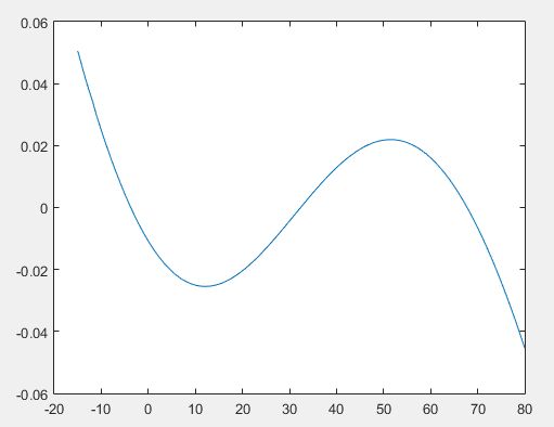

Mein erster Ansatz war, dass der reale Verlauf der Kennlinie diesen
Fehler erzeugt, da er ja nicht zu 100% zu dem Basic Fit- Verlauf passt.
Allderdings wäre das ein durchschnittlicher Offset von etwa 7mV (Fehler
reale Kennlinie zu Gleichung.jpg); der gemessene Fehler zwischen dem
Sensor und der Platine liegt aber bei etwa 13mV.
Augenscheinlich ist in der Realtiät irgendwo ein Offset von etwa 10mV an
der Platinenspannung und ich weiß absolut nicht mehr wo dieser herkommt.
Habt ihr noch eine Idee wo dieser unerwartete Fehlerverlauf seine
Ursachen haben könnte?
Vielen Dank schonmal!
Lg, Alex
von Michael B. (laberkopp)
Da alle Kurven eine andere X-Achse haben, erscheint mir eine fehlerhafte
Überlagerung für wahrscheinlich.
Allerdings müsste dann bei 0 GradC -0.15 rauskommen und nicht quasi 0.
Wenn dein NTC über den ganzen Bereich besser als 0.04K Abweichung misst,
würde ich es mit der Linearisierung gut sein lassen.
Ach mist, das habe ich ganz vergessen! Sorry :/
Die x-Achse ist immer die Temperatur in °C und die y-Achse die Spannung
in V.
Da der Sensor eine Auflösung von 10mV/°C hat, liegt der Fehler bei ca.
3,8°C...3 waren eigentlich gesetzt.
Das sind diese gut 10mV Fehler, von denen ich nicht weiß wo die
herkommen bzw. ich nur teilweise durch den Unterschied zwischen realer
Sensorkennlinie und der interpolierten, linearen Gleichung erklären
kann.
