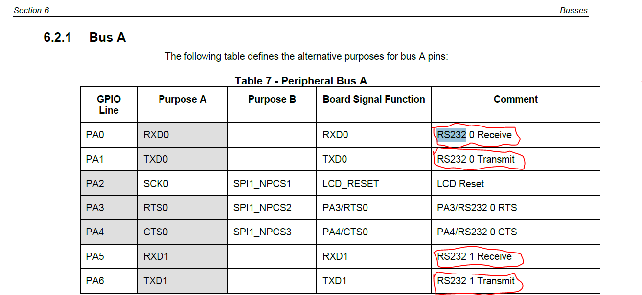

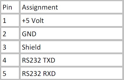

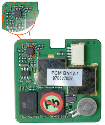

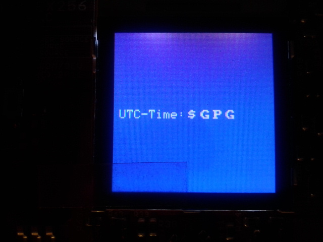

ich möchte die GPS-Daten vom Board Olimex SAM7-EX256 lesen und diese
durch den Terminal Putty auf meinem Rechner anzeigen. Das GPS ist an
USART1 (RxD0) angeschlossen und der USB-RS232 Adapter an RS232 (USART0)
des Boards und am PC angeschloßen. Wie es im Code zu sehen ist, habe ich
erstmal USART0 und USART1 initialisiert und dann zwei Funktionen read
und write erstellt. Wenn ich den Code auf dem Board flashe, kriege ich
nichts auf Putty. Ich habe den Code schon mehrmals untersucht, um zu
sehen, ob ich vielleicht etwas entweder bei der Initialisierung oder
woanders vergessen habe, aber ich komme immer nicht voran.
Hätte ich vielleicht vergessen oder falsch gemacht?

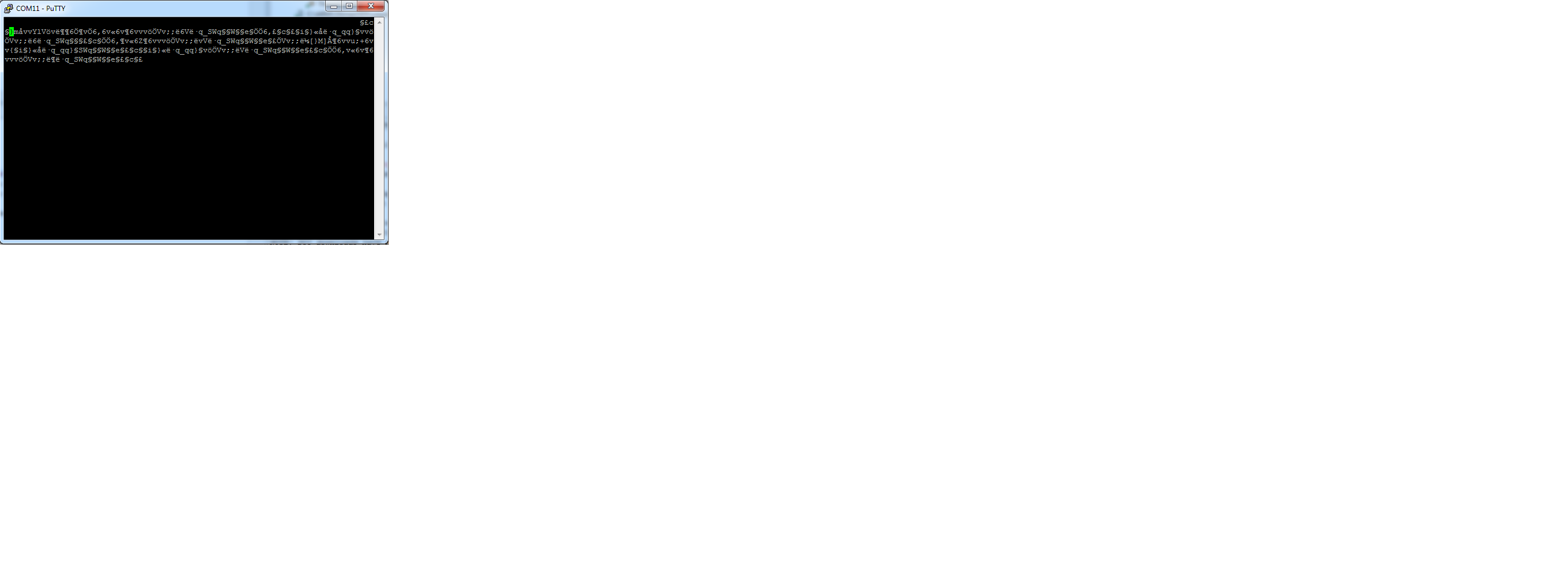

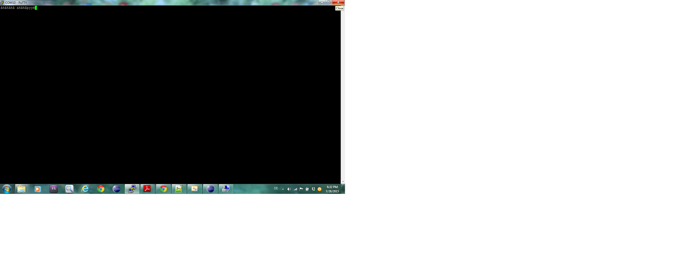

von Yann B. (yann)

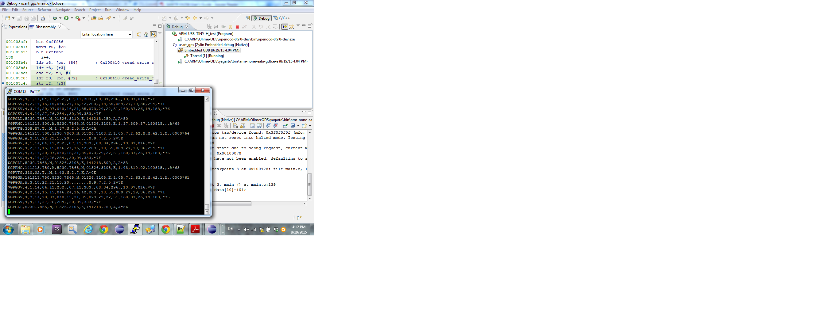

Jetzt bekomme ich Daten aber sie sehen überhaupt nicht wie GPS-Daten aus
(siehe Anhang). Weiss jemand vielleicht woran das liegt?
von Jim M. (turboj)
Die Baudrate stimmt bei mindestens einem USART nicht. Hast Du einen
ordentlichen JTAG Debugger, bei dem man sich Variablen anzeigen lassen
kann?

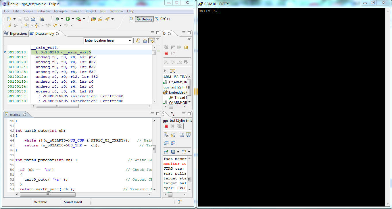

Das habe ich schon gemacht und es hat auch vollkommen funktioniert. Aber
trotzdem eine gute Idee, ich versuche mal mit dem gleichen Code.

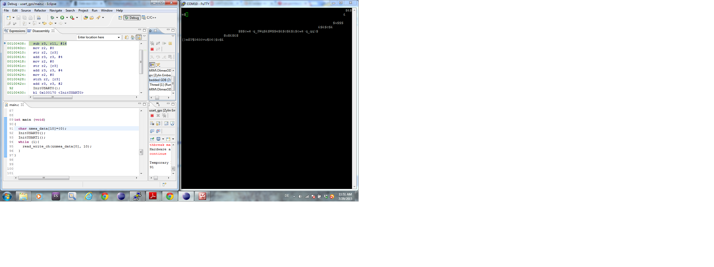

von Yann B. (yann)
Dieses Programm habe ich gerade geschrieben und es basiert sich auf das
"Hello worl" Programm mit ein paar Anpassungen. Aber, wenn ich das
Programm debugge, kriege das beigefügte screenshot: Das sind aber keine
GPS Daten. Entweder ist liegt es an meinem Code oder liest irgendwas auf
RXD1 aus.
Ansonsten hätte ich noch eine Frage: Kann ich direkt im US_RHR Charakter
schreiben, Wie ich sogar gemacht habe? Oder müssen nur die Adressen
sowohl in RHR als auch im THR geschrieben werden?
Ich freue mich wieder auf eure Meldungen.
Yann

von Jim M. (turboj)
Und das "Hello, World" war im putty zu lesen? Dein Fehler sieht nämlich
nach flasch programmierter Baudrate aus.
Mit dem Debugger könnte man sich anschauen, ob die Daten beim GPS UART
falsch rauskommen oder nur am PC die Daten falsch ankommen.
Achtung: Das RHR besser nicht direkt im Debugger lesen, sondern ein
gelesenes Byte in einer Variable (besser: Array) speichen und die dann
auslesen. Das Lesen vom UART im Debugger kann unerwartete Nebenwirkungen
haben.
Was meinst du eigentlich damit? Wenn ich das GPS Modul direkt am PC
anschließe erhalte durch PUTTY richtige Daten.

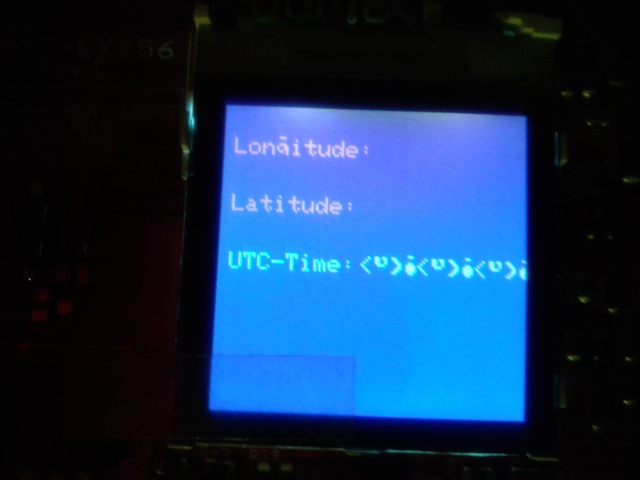

von Yann B. (yann)
Stephan schrieb:
> char* nmea_data = 0x0;
> was ist das?
Sorry es war ein Fehler. Ich wollte den Zeiger initialisieren. Wenn ich
den Code teste, erhalte ich den beigefügten Anhang (gps_test_2). Ich
konnte das "printf" nicht benutzen, weil das Programm die <stdio.h> Lib
nicht finden konnte.
Kommischerweise, wenn ich die Baudrate ändere (baud = 9600 -> US_BRGR =
313) bekomme ich trotzdem Daten, die leider auch keine GPS-Daten sind.
Ist es überhaupt möglich?

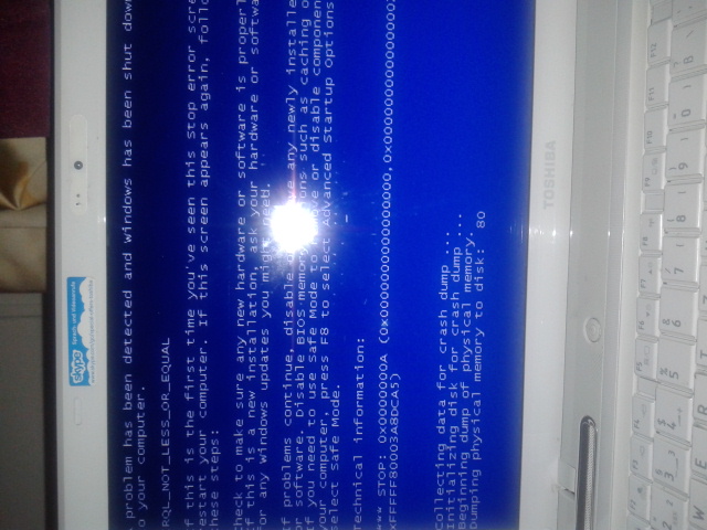

von Yann B. (yann)
So jetzt stützt der Rechner ab, wenn die Daten lange ausgelesen werden.
Weiss jemand vielleicht woran das liegen könnte? Manchmal nach dem
absturz wird mein Bildschirm blau ( mit Crash dump ... Memory...) und
nach 100 Sekunden ausgeschaltet. (Siehe Anhang crash dump)

zum Bluescreen kann ich leider auch nichts sagen.
von Yann B. (yann)
Dke Stephan,
ich probiere es gleich aus.
von Yann B. (yann)
Es hat funktioniert.

Nee habe ich nicht, ich bin noch dran. Sag mal, ich verwende das GPS
Modul NL-650ERS von Navilock  sein dritter Pin-Anschluss ist Schield.
Wozu dient er eigentlich? Ich habe danach recherchiert (auch im
Datenblatt des GPS) und konnte leider die Frage nicht beantworten. Wenn
ich das GPS Modul direkt zum PC anschließe, verwende ich nur TX, GND und
+5V; RX und Schield sind frei (auf der Luft).

Wo hast du es angehängt? Ist es das SAM7-EX256 von Olimex?
Stephan W. schrieb:
>DAS Board hat nur 1 ST3232 (RS232) Baustein
Ja aber es hat 2 RS232 Schnittstellen (USART0 und USART1). Hiermit den
Links aufs Board:
https://www.olimex.com/Products/ARM/Atmel/SAM7-EX256/
> USART1(RxD1) liegt dort nur als TTL Signal am UEXT(10pol) vor!
> KEIN RS232!
Richtig!
Zwar liegt es auf USART1(RXD1 und TXD1) LVTTL Signale aber warum steht
auf der Seite 21 des Datenblatts folgendes: RS232 1 Receive und RS232 1
Transmit? (siehen das angehängte Screenshot darüber).
Ansonsten hast du völlig Recht, auf EXT und UEXT sind LVTTL Pegel. Würde
es also bedeuten, dass ich den Pegelwandler wie den Max232 bräuchte,
falls ich die USART1 Verwenden soll?
Außerdem habe ich gerade noch gelesen, dass die beiden USART eigene
Baudrate haben (Seite 27, Absatz 7.6 RS232). Auf der Seite 28 steht
auch, dass RS232 mit 9600 als Baudrate arbeitet. Heißt es eigentlich,
dass der Wert der Baudrate nicht änderbar oder einstellbar ist?
Jetzt würde ich nur mit dem USART0 auch probieren und ich melde mich
noch später.

Yann schrieb:
> aber warum steht
das wäre nicht richtig!
keinen MAX232 (5V), einen LVTTL zu RS232, wie den ST3232 oder MAX3232!

von Yann B. (yann)
Wieder da. Seitdem ich den Adapter bestellt habe ich es von Amazon noch
nicht bekommen und ich habe mich dazwischen mit dem LCD-Display
beschäftigt. Mein Ziel ist die GPS Daten jetzt auf dem Display
anzuzeigen. Ich habe bis jetzt das LCD und das GPS Modul so
programmiert, dass wenn ich auf dem Switch 1 drücke dann sollte
mindesten die UTC-Zeit angezeigt werden. So sieht das Szenario aus:
1) Beim Start wird das welcome angezeigt
2) Nach 10 Sek wird dem User 2 Optionen als Menu vorgeschlagen:
 Drücken Sie:
   - SW1: um die Position anzuzeigen
   - SW2: Quit
Wenn der User auf SW1 drückt dann wird der Bildschirm gelöscht und die
Position sollte wie folgendes angezeigt werden:
    Longitude: ....
    Latitude : ....
    UTC_Time : ....
Wenn ich das programme ausführe passieren die beiden Szenarien (1 und 2)
mit Erfolg. Aber wenn ich jetzt auf SW1 drücke passiert nichts. Wenn ich
aber die Funktion parseGGA() auskommentiere, dann ich kriege das Bild 1.
Ich möchte mich zunächst auf dem Inhalt von UTC_Time nicht
konzentrieren, weil ich den Pointer im struct nicht initialisiert habe.
mein Problem ist folgendes:
Woran könnte es liegen, dass wenn ich meine Funktion parseGGA() in main
aufrufe, dann passiert nichts beim Drücken auf Switch 1. Gibt es
vielleicht etwas Falsches in meiner parseGGA(), was das Programm an
dieser Stellt blockiert? Weil ich das Programm schon mehrmals überprüft
habe und bis jetzt noch nichts gefunden, was der Grund sein könnte.
Anbei die verschiedenen betroffenen Funktionnen.
von Yann B. (yann)
Ich konnte selber ein paar Fehler herausfinden. Deswegen habe ich den
Code angepasst.
Ach so, im ersten vorherigen Post habe ich vergessen, die Rolle der LED
zu erwährnen. Also, sie sollte leuchten, wenn ein Charakter empfangen
wird. Nachdem ich gerade den Code angepasst habe und ausgeführt bleibt
die LED aus. Also gehe ich davon aus, dass entweder das GPS Modul keine
Daten empfängt oder liegt an der Maskierung in der
read_char_USART0_nonstop().
Außerdem, wenn ich die Funktion parseGGA in der endlosen while-Schleife
aufrufe, dann wird nur den UTC_Time beim Drücken auf Switch 1 angezeigt.
Also nehme ich an, dass das Problem am Source gps.c liegt aber ich weiß
nicht wo genau.
Irgendweche Idee oder Anmerkung?
Vielen Dank im voraus

Ich habe heute den ttl zu rs232 Adapter bekommen und ich ich kann die
Daten am USART1 auslesen (siehe screenshot).
Ich bedanke mich ganz herzlich bei dir Stephan für deine große
Unterstützung.

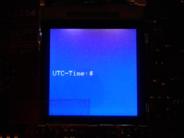

dke für den Tip. Leider kann ich noch nicht die Zeit auf dem Display
anzeigen lassen. Das Problem ist, dass das GPS Modul kontinuerlich die
Daten sendet. Die Funktion get_gga_string() ist eigentlich die Funktion
get_gps_string(), die hier anbei liegt. Diese musste ich noch anpassen,
aber beim Testen kann ich nur das erste Zeichen des gespeicherten
Strings nämlich das $ Zeichen anzeichen lassen. Andere Elemente des
Buffers werden nicht angezeigt und ich habe mich schon lange gefragt,
was das Problem sein könnte. Ich habe viel recherchiert, um zu sehen, wo
der Fehler liegt aber ich bin komme immer noch nicht voran.
Ich bitte euch wirklich um Hilfe, sonst werde ich verrückt sein.
von Yann B. (yann)
Sorry in main.c nämlich in LCDPutChar() statt gps_msg3[2] ist es
gps_msg3[0] anzunehmen.
von Yann B. (yann)
Ich habe den Fehler gefunden. Vielleicht habt ihr auch gesehen. Der
Fehler lag in der zweiten do Schleife. Da war die if-Anweisung
auskommentiert. Jetzt kann ich andere Elemente des Buffers auf dem
Display anzeigen lassen.
Anbei ein Ergebnis.

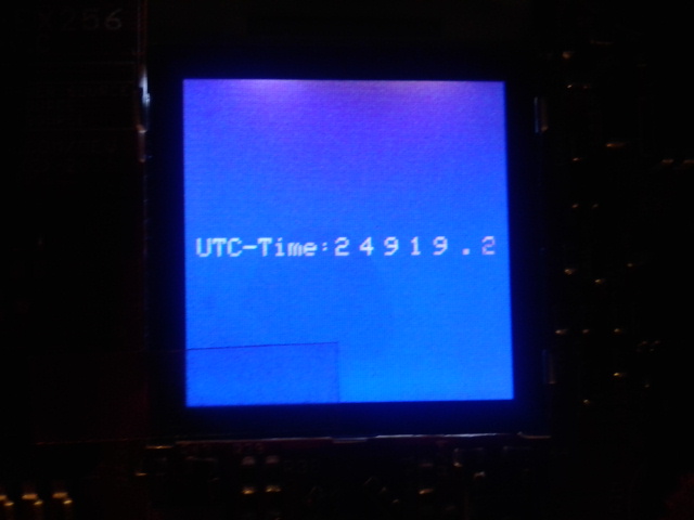

Wie gesagt mein Ziel ist die UTC_Zeit aus dem GGA zu holen und
anzuzeigen. Ich mache jetzt Schritt für Schritt, weil der ganze Code zum
ersten Versuch nicht funktioniert hat.
von Yann B. (yann)
Bingo! I got it.
ich kann die UTC_Zeit anzeigen lassen aber noch nicht, wie ich es will.
Ich möchte meine erstellte Struktur verwenden aber es geht immer noch
nicht. Hier zeige ich nur die nachkommenden Zeichen nach dem Komma, wenn
es ein GGA String ist (siehe main.c).

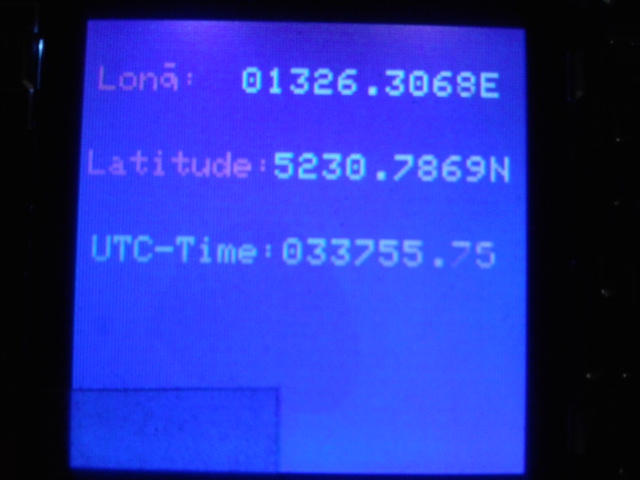

von Yann B. (yann)
Soo jetzt kann ich sowohl die Zeit als auch die Breite und die Länge auf
dem Display anzeigen.
