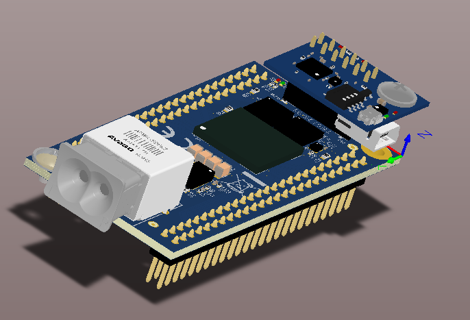

TE0725: Artix A15T..A100T bestückungs option 100MHz MEMS oscillator 3.3V single supply 32Mbyte Quad SPI Flash 8 MByte HyperRAM (option) 4A CORE DCDC regulator Stecker: Zweimal 2x25 100 mil pinheader, jeweils 42 I/O Masse: 35x74mm pinheader-stecker für JTAG+UART (auf dem foto angesteckt) Die PCB sollten diese woche noch hier sein, dann wird auch gleich bestückt! Die HyperRAM sind in meinem schrank :).. werden aber nur ein paar muster mit HyperRAM bestückt, den IP core haben wir für HyperRAM noch nicht. Wenn es noch wunsche gibt, dann mal los, es kommen noch mehr module..!
Gustl B. schrieb: > Hallo, ich möchte nach Spartan3/6 jetzt auch mal etwas mit Artix oder > Zynq anfangen und habe eine grundlegende Frage: > > Kann man einen Zynq auch ohne den CPU-Teil verwenden? Also so wie einen > Artix. Oder muss man immer auch irgendwas in C machen damit man den > FPGA-Teil konfigurieren kann? > > Vielen Dank! > > PS.: Ich bin auf der Suche nach einem günstigen Artix Board ohne viel > Zeug drauf, dafür mit vielen IOs. Die von ZTEX haben das, ja, aber die > sehen nicht gut geroutet aus und vielleicht will ich doch mal > differentielle Päärchen. Artix auf Zynq ohne CPU geht, na ja fast, der CPU muss immer booten, aber ist schon möglich den FPGA als FPGA zu verwenden https://hackaday.io/project/6786-soft-propeller ein beispiel:), naja da kann man den PS auch verwenden natürlich, ist aber auch als reines FPGA board benutzbar. Kommt sehr bald ins shop, keine sorge. Wir haben so etwas wie urlaubszeit gerade..

ist jetzt ende der urlaubszeit, kommt alles neu bald in shop auch! trägerboards gibt es für "ältere" module :) die DIP40 zynq kannst ja ins "solderless breadboard reinstecken.. für den Artix modul, tjah hat ja 100mil headers, weiss gar nicht ob da noch ein trägerboard sinn machen würde
Also ich finde zum Basteln die Samtec Razor Beam Anschlüsse der Artix-Module nicht soooo toll. Aber ich Ätze auch keine Platinen, vielleicht ist das passend. Eine ganz einfache Trägerplatine, also die 3 Samtec Razor Beam Stecker für das Modul und dann Stromversorgung und möglichst viele IOs auf Pfostenstecker oder so. Oder eine Mischung an Anschlüssen, also ein paar PMODs, einen FMC und der Rest auf 0,1" Lochraster. Und das für <100€. Damit man eben einfach Hardware an die Artix anschließen kann, Hardware die nicht unbedingt FMC hat wie den OpenADC z. B. oder Drehencoder, ... Aber wenn sowieso ein Artix-Board mit vielen IOs kommt dann ist das auch sehr gut!
