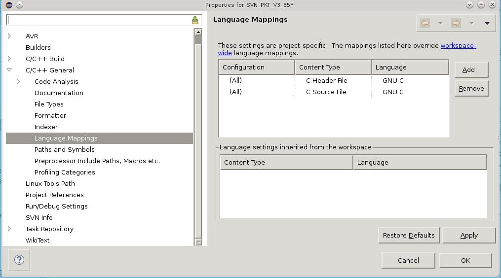

von Christian B. (christian_b28)
Ich hatte das Problem mit Mars das in (kopierten)neuen Projekten das
Problem "Symbol xxx could not be resolved" auftrat, merkwürdigerweise
hat der Compiler nicht gemeckert, man sah es nur im Quellcode.
Fehler gefunden, den gabs schonmal.
die Einträge im Language Mapping fehlten, warum auch immer.
Christian
