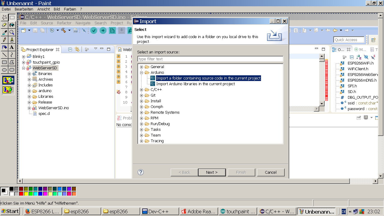

von kettenrad (Gast)
- Fußball!
Ich verwende mittlerweile Eclipse-Mars.
Du must die Header-files nichtnur im *.ino( oder im *.cpp) einfügen,
sondern auch ausdrücklich über rechtsklick-Projekt  -> Import , damit
sie wirksam werden!
Bleibe jetzt erstmal bei der Arduino-IDE mit ESP-Addon ..
von r_u_d_i (Gast)
kettenrad schrieb:
> - Fußball!
na klar - ich sag jetzt lieber nichts - sonst hilft mir keiner mehr ;-)
> sie wirksam werden!
ich habe im projekt rechtsklick - new - header file und new - source
file gemacht - die files liegen im projekt ordner im gleichen wie die
base und das reicht nicht?
ich werde es mal versuchen..
danke dir vorerst!

von r_u_d_i (Gast)
> sie wirksam werden!
"Source is in the hierachy of destination"
