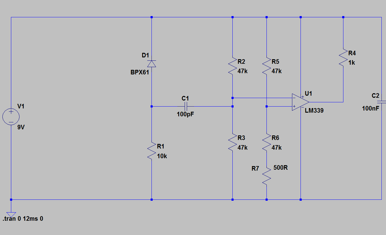

Vielen Dank für all eure Antworten :) Meine Kamera ist eine D7100, also eine DSLR. Damit sollte es keine Timing Probleme geben. Habe folgende Scahltung gefunden: http://www.eleccircuit.com/wp-content/uploads/2007/08/lightningr1.jpg Die schaut so ziemlich nach dem aus was ich mir gedacht habe :) Bevor ich diese aufbaue, habe ich mir gedacht erst einmal mit einem AVR zu arbeiten. Also Photodiode an den AVR, das Signal via Analogeingang mit hoher Abtastrate abfragen und wenn es über einen bestimmten Wert kommt, den Ausgang für eine gewisse Zeit schalten. Nun stellt sich mir nurnoch die Frage wie ich am besten den Hochpass umsetzte, so dass nur kurze Impulse durchkommen. Und wie lange ist so ein Impuls eines Blitzes ? Danke Patrick
Patrick E. schrieb: > Bevor ich diese aufbaue, habe ich mir gedacht erst einmal mit einem AVR > zu arbeiten. > > Also Photodiode an den AVR, das Signal via Analogeingang mit hoher > Abtastrate abfragen und wenn es über einen bestimmten Wert kommt, den > Ausgang für eine gewisse Zeit schalten. > > Nun stellt sich mir nurnoch die Frage wie ich am besten den Hochpass > umsetzte, so dass nur kurze Impulse durchkommen. Und wie lange ist so > ein Impuls eines Blitzes ? Den Hochpass so eng dimensionieren, dass er nur Nadelimpulse liefert. Diese dann auf einen Interrupt-Pin legen und dann feuer. > Meine Kamera ist eine D7100, also eine DSLR. Damit sollte es keine > Timing Probleme geben. Ja, das geht definitiv. Du kannst/musst zweistufig steuern. Also die Blende dauerhaft öffnen und fokussieren und wenn der Blitz kommt nur noch auslösen. Hier kannst du dir Infos holen: http://www.johannes-leckebusch.de/CanonEOS300D/Drahtausloeser/ Ich plane auch sowas zu bauen, würde also bei dem Projekt mit an Bord gehen wollen EDIT: Laut chip.de hat die Nikon D7100 bei manuellem Fokus eine Verzögerungszeit von 70ms. Daher sollte es kein Problem geben einen Blitz zu "fangen". http://www.chip.de/artikel/Nikon-D7100-DSLR-ueber-1.000-Euro-Test_61116712.html

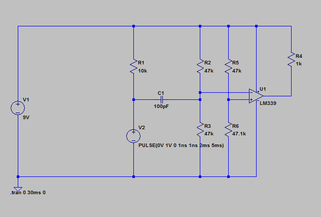

Ein schneller Schaltungsentwurf. Der Komparator hat erstmal keine Hysterese, diese würde ich Software machen wollen. Die Schaltpegel müssen noch auf die Fotodiode angepasst werden.

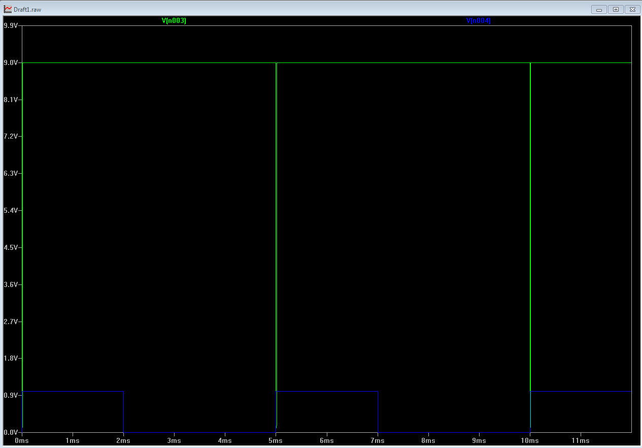

Patrick E. schrieb: > Könntest du von der Schltungssimulation einmal einen Screenshoot machen. > Osci vom Impuls, und vom Ausgang am OP. Hier Patrick E. schrieb: > Die Komparatorhysterrese wäre doch evt. schön wenn man die via Potti > machen kann, somit kann man den Empfänger einfach auf die jeweilige > Situation anpassen. Ja, gute Idee

Ingo L. schrieb: > Patrick E. schrieb: >> Könntest du von der Schltungssimulation einmal einen Screenshoot machen. >> Osci vom Impuls, und vom Ausgang am OP. > Hier > Danke. Sieht doch schonmal gut aus. Das bedeutet die aktuelle Überlegung ist zur Zeit: Photodiode - OP (Hysterese durch Potti) - µC - Optocoppler zum auslösen Die Photodiode wird ja mit einem Pullup gegen Vcc verbunden, dass bedeutet sie wird bei einem Blitz gegen Masse ziehen. Müsste dann der OP nicht am nichtinvertierenden Eingang beschalten werden ? @ Paul Baumann Danke für den interessanten Link zu dem Gewitter-IC :) Ich möchte den Blitz jedoch bewusst optisch ermitteln und nicht über elektrische/magnetische Felder. Grüße Patrick
@ Patrick Also als Fotodiode würde ich zu einer BPX61 (große Fläche, großes Spektrum) greifen und den Kram mal auf nem Steckbrett aufbauen. Testen kann man das ja erstmal mit nem Stroboskop um die Werte ggf. anzupassen. Patrick E. schrieb: > Die Photodiode wird ja mit einem Pullup gegen Vcc verbunden, dass > bedeutet sie wird bei einem Blitz gegen Masse ziehen. Müsste dann der OP > nicht am nichtinvertierenden Eingang beschalten werden Nee, im echten Aufbau wird die Kathode an VCC gehängt und mit einem Bürdewiderstand nach GND geschaltet. Der Mittenabgriff dieser Schaltung komm dann über den Koppelkondensator auf den Komparator. Ich probier mal aus die Tage...

Also ich habe die Schaltung mal auf nem Steckbrett aufgebaut. Mit R7 lässt sich wunderbar die Empfindlichkeit einstellen (getestet mit Stroboskop). Den Ausgang (open-Kollektor) einfach auf die 5V Schiene hängen und an nen Controller. Wichtig ist, dass die Betriebsspannung V1 min. 7V sein, damit es richtig arbeitet (ohne die Datenblätter zu sichten warum).
