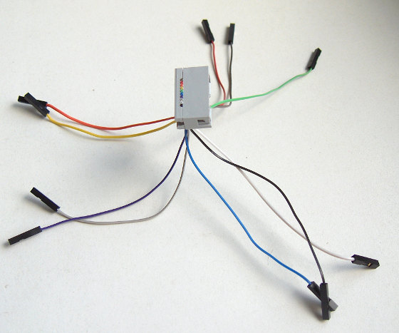

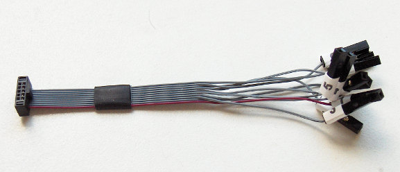

Gerhard O. schrieb: > Für ein neues Design könnte man dann schon von Anfang an den JTAG > Anschluss kompatibel zu belegen. Und wenn du die „Luxusversion“ kaufst, dann hast du noch diesen „Tintenfisch-Adapter“, mit dem du auf einem beliebigen Board die JTAG-Pins abgreifen kannst. ;-)
Jörg W. schrieb: > Gerhard O. schrieb: >> Für ein neues Design könnte man dann schon von Anfang an den JTAG >> Anschluss kompatibel zu belegen. > > Und wenn du die „Luxusversion“ kaufst, dann hast du noch diesen > „Tintenfisch-Adapter“, mit dem du auf einem beliebigen Board die > JTAG-Pins abgreifen kannst. ;-) Ist das die kleine Adapter Stecker Platine?
Jörg W. schrieb: > Gerhard O. schrieb: >> Ist das die kleine Adapter Stecker Platine? > > Nein, das Kabel hier. Mit einiger Fantasie sieht es tatsächlich Tintenfisch Tentakel ähnlich;-) Gruss, Gerhard
Gerhard O. schrieb: > Mit einiger Fantasie sieht es tatsächlich Tintenfisch Tentakel > ähnlich;-) Beim Vorvorgänger (JTAGICEmkII) sah es einem solchen noch deutlich ähnlicher. ;) Dumm nur, dass sie das mit dem Widerstands-Farbcode-codierten Kabel nicht geschnallt haben und Pin 1 auf schwarz, Pin 2 auf weiß etc. gelegt haben.
