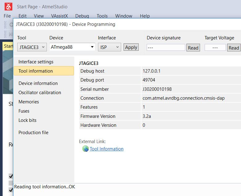

Sascha schrieb: > TAGICE3 failed, kein Update möglich Bernd B. schrieb: > habe das gleiche problem mit meinem JATGICE3. > Update funktioniert nicht.... Kann ich unter Win10Pro/64 nicht bestätigen! Update auf *V3.25* erfolgt problemlos: -> Programmer an USB-Port anschließen -> Atmel Studio7/Device-Programming starten -> einen Controllertyp auswählen => Update-Aufforderung erscheint, Update ohne Probleme!
Hallo, heute morgen nochmal probiert. JATGICE3 lässt sich nicht von 3.25 auf 3.2a updaten...:-( Und: Der Compiler kann beim ARM auch keine Float Funktion... %f geht nicht in der Ausgabe z.B. serielle Schnittstelle. Ist wohl ein GCC Problem beim ARM ?? gruß Bernd
Hallo Moby, ich habe es nach Deiner Anleitung gemacht, ohne Erfolg. Ich nehme Studio 6.2 und schaue mir unter Tool information die Info an, dort steht Firmware Version 3.25 bei meinem. Wenn ich unter 7.0 die Aufforderung zum Update bekomme steht dort bei on Tool 3.25 und onDisk Version 3.2a. Also wird die neue Version 3.2a sein ! Gruß Bernd Aus Studio 6.2 " JTAGICE3 Debug host Debug port Serial number J30200039626 Connection com.atmel.avrdbg.connection.cmsis-dap Features 1 Firmware Version 3.25 Hardware Version 2 "
Bernd B. schrieb: > Wenn ich unter 7.0 die Aufforderung zum Update bekomme Was passiert denn dann konkret wenn Du bestätigst? Frag nur interessehalber, weil eine Idee warum es bei Dir nicht funktioniert hab ich jetzt gerade auch nicht ;-(
Moby schrieb: > eine Idee Wär vielleicht, mal eine frische 7er Installation auf einem Rechner ohne Atmel-Altlasten zu tätigen !? So tat ich es.
Hallo, wäre vlt schade, wenn es dann nicht geht muss ich 6.2 wieder neu installieren. Mal sehen, habe noch einen 2 Rechner wo nix von Atmel drauf ist... Teste es mal an dem Vlt hast Du recht. Bernd

Hallo, nun läuft bei mir der Debugger. Hab auf der HP von Lenovo einen neueren Treiber für die Grafikkarte gefunden. War fummelig den zu installieren aber jetzt geht’s :-) mfg
