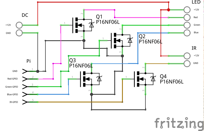

Hi, ich steuere mehrere LED-Ketten über Raspberrys. Da ich die jetzt schon im Langzeit-Einsatz habe erwäge die selbstgesteckten/-gelöteten Platinen durch gefertigte zu ersetzen, würde ich gerne ein paar Fragen klären, um nicht sinnfrei Geld zu verballern. Ich verwende derzeit Stripes mit gemeinsamer Anode und 12 V. Die Kanäle steuere ich per PWM über Power-MOSFETs (STP16NF06L). Im Schaltbild steuere ich über einen weiteren Kanal einen 12 V IR-Scheinwerfer, der Nachts Licht für eine Kamera macht, allerdings ohne PWM. Gespeist wird alles über ein entsprechend dimensioniertes 12 V Steckernetzteil. Ich habe unterschiedliche Stripe-Längen und nicht immer den IR-Scheinwerfer mit dran. Aber komplette 5m hätten laut Spezifikation 2800 mA. So viel habe ich zwar noch nirgendwo am Stück dran, aber da fliesst durchaus Strom sozusagen. Gerne hätte ich Rückmeldungen zu dieser Schaltung und Hinweise auf Verbesserungsmöglichkeiten. Meine konkreten Fragen hierzu sind: (1) Sollte ich PWM und an/aus für IR identisch schalten, oder macht für lediglich an/aus vielleicht etwas ganz anderes viel mehr Sinn? Für mich ist das quasi derzeit eine Standard-Lösung zum Schalten von 12 V (mit Beschränkung auf 2 A oder so). (2) Ich habe Schaltungen mit und ohne "Vorwiderstand" (ist das hier der richtige Begriff?) gesehen (siehe auch https://learn.adafruit.com/rgb-led-strips/usage). Leider checke ich irgendwie nicht, wann die und wofür benötigt werden und wie die entsprechende Berechnung geht. Sind das sogenannte Pullup/Pulldown-Widerstände? Falls ja, sollte ich dann die auf dem Raspberry vorhandenen aktivieren oder tatsächlich eigene verbauen? Ist das alles nicht vielleicht schon irgendwo nachvollziehbar beschrieben? Ich habe schon Stunden gesucht ... Meine Annahme ist, dass ich durch die den vom Pi gezogenen Strom reduzieren kann ohne die Schaltleistung zu beinträchtigen. Ist das korrekt? Weil Strom sparen ist natürlich immer interessant. (3) Welche Rolle spielt die Auswahl des MOSFET? Kann ich hier irgendwie erhebliche Einsparungen erzielen, wenn ich die genau angemessen auswähle statt immer nur "meinen Standard" (eben den STP16NF06L) zu verwenden? Also ich habe derzeit etwa auch eine Schaltung, an der der nur ein einzelnes Stripe-Element mit spezifizierten 56 mA hängt. Was wäre der Einspareffekt, Verbrauch oder Anschaffungskosten? Schaltbild und Datenblatt des MOSFETs hänge ich an. Von den Pi-Anschlüssen geht GND an GND und die anderen an GPIO-Pins. Vielen Dank für's Lesen und mögliche Antworten!
Tim K. schrieb: > Datenblatt des MOSFETs hänge ich an. Warum liest du es dann nicht? Dein 'Standard' MOSFET braucht mindestens 5V um voll durchzuschalten. Ein rPi liefert maximal 2/3 davon, nämlich 3.3V. Der MOSFET ist also eher ungeeignet. Es gibt sehr wohl MOSFETs, die bei 2.5 oder 2.7V definiert durchgeschaltet sind. Man sollte einen mit ausreichender Strombelastbarkeit und geringer Gate-Kapazität nehmen, z.B. IRLML2502.

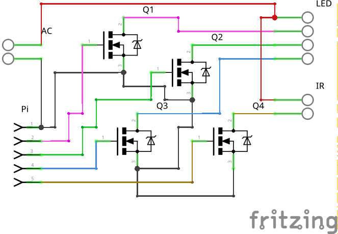

Schreib doch mal an deine Steckverbinder ran, was da für Signale drauf liegen. Das "AC" ist hoffentlich nicht ernst gemeint? Bei den FETs sollt man Pull-Down Widerstand (100k) vorsehen, die auch im Tri-State Zustand vom RaspBerry pi für einen sicher gesperrten FET sorgen würden. Tim K. schrieb: > Kann ich hier irgendwie erhebliche Einsparungen erzielen, wenn ich die > genau angemessen auswähle statt immer nur "meinen Standard" (eben den > STP16NF06L) zu verwenden? Bei einem Stückpreis von 0,32€ halten sich die Einsparmöglichkeiten in Grenzen. Bei Verzettlung auf vielen Typen kommt man nicht so leicht auf attraktive Rabattstaffeln.

MaWin schrieb: > Tim K. schrieb: >> Datenblatt des MOSFETs hänge ich an. > > Warum liest du es dann nicht? Weil ich (das) nicht lesen kann? Also natürlich habe ich da reingeguckt. Das Ansinnen alles davon vollständig zu verstehen habe ich relativ schnell aufgegeben. Ich hatte mir gedacht (ehm ...) V GS(th) auf Seite 2 unter Electrical Characteristics / ON wäre ab wann der durchschaltet (1-2,5 V). Threshold und ON klang zumindest gut ;) Ansonsten wurde diese Schaltung so bei Adafruit (siehe Link im Originalbeitrag) beschrieben. Alternativ halt mit TIP120 und Vorwiderstand, für die MOSFET eben ohne. Der Arduino hat wohl die 5 V, dieses kleine Detail habe ich halt ... ehm ... schlicht übersehen? ;) > Dein 'Standard' MOSFET braucht mindestens 5V um voll durchzuschalten. Woran hätte ich das erkennen müssen? > Ein rPi liefert maximal 2/3 davon, nämlich 3.3V. > Der MOSFET ist also eher ungeeignet. Denke ich mir richtig, dass die LEDs dann derzeit nur mit 2/3 der maximalen Helligkeit leuchten? Das wäre in der Tat ziemlich beeindruckend, die sind so schon so hell, dass man nicht direkt reingucken sollte. Ich hatte vorher die Schaltung mit den TIP120 versucht, da waren das kein Leuchten sondern nur ein glimmen. Und ich beleuchte in der Tat zumindest Teile meiner Wohnung damit - umso besser, wenn das dann noch heller wird :) > Es gibt sehr wohl MOSFETs, die bei 2.5 oder 2.7V definiert > durchgeschaltet sind. Sobald ich herausgefunden habe, wie ich das erkenne ... > Man sollte einen mit ausreichender Strombelastbarkeit und geringer > Gate-Kapazität nehmen, z.B. IRLML2502. Versuche ich mal zu finden und zu vergleichen. Vielen Dank für Deine Hinweise! Werner M. schrieb: > Schreib doch mal an deine Steckverbinder ran, was da für Signale drauf > liegen. Das "AC" ist hoffentlich nicht ernst gemeint? Ehm, das müsste dann wohl DC heissen. Irgendwie war während der Beschriftung wohl das Konzept "AC = Netzteil" bei mir im Kopf. > Bei den FETs sollt man Pull-Down Widerstand (100k) vorsehen, die auch im > Tri-State Zustand vom RaspBerry pi für einen sicher gesperrten FET > sorgen würden. Im Tri-State Zustand. Ich versuche auch da mal herauszufinden, was das ist ... > Tim K. schrieb: >> Kann ich hier irgendwie erhebliche Einsparungen erzielen, wenn ich die >> genau angemessen auswähle statt immer nur "meinen Standard" (eben den >> STP16NF06L) zu verwenden? > > Bei einem Stückpreis von 0,32€ halten sich die Einsparmöglichkeiten in > Grenzen. Bei Verzettlung auf vielen Typen kommt man nicht so leicht auf > attraktive Rabattstaffeln. So schien es mir. Allerdings tun sich ja gerade ganz andere Abgründe auf ;) Auch an Dich vielen Dank für die Hinweise!
Tim K. schrieb: > Denke ich mir richtig, dass die LEDs dann derzeit nur mit 2/3 der > maximalen Helligkeit leuchten? Das wäre in der Tat ziemlich > beeindruckend, Wenn die Transistoren JETZT recht warm werden, dann wirds bei passenderen Transistoren noch heller.
Tim K. schrieb: > Ich hatte mir gedacht (ehm ...) V GS(th) auf Seite 2 unter Electrical > Characteristics / ON wäre ab wann der durchschaltet (1-2,5 V). UGS(th) ist die Spannung unterhalb der er sicher SPERRT. Bei RDS(on) steht, oh Wunder dort steht als Bedingung (on), welche UGS Spannung er zum sicheren Einschalten braucht. 50% heller wird es nicht unbedingt.

Werner M. schrieb: > Schreib doch mal an deine Steckverbinder ran, was da für Signale drauf > liegen. Das "AC" ist hoffentlich nicht ernst gemeint? Anbei die aktualisierte Version. Ist der Schaltplan ansonsten so, wie "man ihn erwarten würde"? Ist mein erster, also ich bin auch da durchaus für jeden Hinweis dankbar :) Dahinter liegt halt die in Fritzing "designte" Platine, mit der ich den selbst-gesteckten Kram ersetzen will.

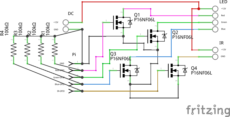

Tim K. schrieb: > Ist mein erster, also ich bin auch da durchaus > für jeden Hinweis dankbar Ich würde noch Pull-Down Widerstände (z.B. 100kOhm für jeden FET von Gate zu Source) vorsehen. Exakte Größe nicht wichtig. Hintergrund: Wenn die Steuer-Platine (also der Pi) nicht verbunden ist, sind die FETs so sicher aus. Ansonsten "kochen" sie evtl. halb-eingeschaltet vor sich hin.
Planlos schrieb: > Tim K. schrieb: >> Ist mein erster, also ich bin auch da durchaus >> für jeden Hinweis dankbar > > Ich würde noch Pull-Down Widerstände (z.B. 100kOhm für jeden FET von > Gate zu Source) vorsehen. Exakte Größe nicht wichtig. > > Hintergrund: Wenn die Steuer-Platine (also der Pi) nicht verbunden ist, > sind die FETs so sicher aus. Ansonsten "kochen" sie evtl. > halb-eingeschaltet vor sich hin. Ah, die Widerstände ... Habe ich noch nicht ganz verstanden, weiter oben ging es schon um den Tri-State. Meinst Du nicht verbunden im Sinne von Kabel abgezogen oder im Sinne von Pi ausgeschaltet aber 12 V-Netzteil steckt? Also wenn kein Kabel steckt dann kann auch keine Spannung anliegen und deshalb der MOSFET nicht schalten, oder? Wenn Pi an aber der Pin unkonfiguriert ist scheint mir deshalb wahrscheinlicher? Mein Ausschalten besteht auch genau darin. Da kann dann Spannung anliegen was mit einem Widerstand verhindert werden kann? Gleichzeitig verbraten die Widerstände ja immer auch Leistung, korrekt? Bei meinem Versuch TIP120 einzusetzen hatte ich jedenfalls je nach eingesetztem Widerstand deutliche Helligkeitsverluste. Gerade deswegen bin zu den STP übergegangen - glaub bei Adafruit stand sowas wie "mehr Licht, weniger Wärme", das hat mich gelockt (und hat den Effekt gebracht). In meinem ursprünglichen Beitrag hatte ich dazu insbesondere wissen wollen, ob dazu nicht die auf dem Pi verbauten Widerstände taugen. Dein "Größe egal" (na ja fast) würde das ja nahelegen. Allerdings habe ich bislang nur GPIO-Bibliotheken gefunden, die die Aktivierung dieser Widerstände vorsehen. Bei dem von mir für das PWM genutzten servoblaster gibt es eine solche Option hingegen nicht. Falls da jemand von Euch Erfahrungen mit hat ... Vielen Dank für den Erklärungsansatz jedenfalls. Irgendwann verstehe ich dieses Pullup/-down-Zeug hoffentlich auch noch ...
Tim K. schrieb: > Gleichzeitig verbraten die > Widerstände ja immer auch Leistung, korrekt? Nein! Leistung = Spannung mal Strom Wenn kein Strom durch den Widerstand, dann auch keine Leistung! (oder?) Und die Gretchen Frage: Wieviel im On Zustand, bei 100K und 3,3V? Tut das dann wirklich weh?

Na gut, dass wenn kein Strom angeschlossen ist auch kein Strom verbraten wird war mir jetzt auch klar. Aber das Widerstände grundsätzlich Wärme produzieren (und zwar nicht aus dem Nix) sobald Strom anliegt, stimmt doch? Viel spannender scheint mir ... Planlos schrieb: > Tim K. schrieb: >> Ist mein erster, also ich bin auch da durchaus >> für jeden Hinweis dankbar > > Ich würde noch Pull-Down Widerstände (z.B. 100kOhm für jeden FET von > Gate zu Source) vorsehen. Exakte Größe nicht wichtig. Von Gate zu Source? Nicht vom Pi-Pin zum Gate?
Tim K. schrieb: > Von Gate zu Source? 100K, von Gate zu Source. Alternativ: 100K, von Pin zu GND.(so mach ich es) > Nicht vom Pi-Pin zum Gate Doch doch! Eine Strombegrenzung! Geschätzte 100R sollten angemessen sein. Der Pi kann nicht unbegrenzt liefern. (Grundeinstellung 12mA?) > sobald Strom anliegt, > stimmt doch? Spannung liegt an, Strom fließt.
Tim K. schrieb: > Von Gate zu Source? Nicht vom Pi-Pin zum Gate? Ja. Das Gate soll nie "in der Luft hängen". Deswegen 100k zwischen Gate und Source. Das ist die Lebensversicherung für den FET. Wenn irgendwas schief läuft, das Kabel reißt, der Pi abstürzt, dann ist der FET aus. Punkt. Vom Pi-Pin zum Gate kann man einen Serien-Widerstand einbauen, den aber 4-5 Größenordnungen kleiner (z.B. 12 Ohm)... Braucht man aber eher wenn einem der teure superschnelle und superstarke Mosfet-Treiber dann doch zu schnell und zu stark war. Beim Pi also eher nicht.
