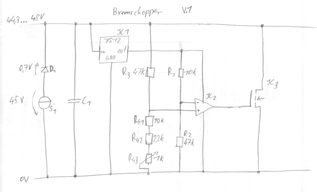

ich betreibe einen Dunkermotor BG45x15PI 24V an einem 48V/10A Netzteil
(Einstellbar zwischen 40 und 50V).
Der BG45x15PI kann bis zu 50V Zwischenkreisspannung ab. Das Problem ist,
dass beim Bremsen des Motors die Zwischenkreisspannung über diese 50V
überhöht wird, also muss ein Bremschopper her.
Die Idee lautet also:
1. Netzteil auf 45V einstellen
1. Zwischenkreisspannung mit einem Komparator überwachen
2. Komparator schaltet bei zu hoher Spannung (45...48V -> Einstellbar
über R_43 ) einen Mosfet durch.
Schaltungsvorschlag im Anhang.
Geht das so?

Nein, die maximale Eingansspannung eines 7812 Reglers ist 35V.

von Ingo L. (corrtexx)
Handelt es sich bei S1 wirklich um eine Stromquelle? Weiter würde ich
dem Komparator ne Hysterese spendieren. Der MOSFET schließt die
Energiequelle hart kurz? Gewöhnlich schaltet so ein MOSFET dann einen
Ballastwiderstand.
Abblockkondensatoren und so fehlen auch.
Kannst du programmieren? Falls ja würde ich den Komparator gegen einen
Tiny13 austauschen und LL-MOSFET nehmen. Biste deutlich flexibler mit.

von Magic S. (magic_smoke)
Wenn Du den FET hart schaltest, gibt es beim ersten Bremsen ein
hässliches Geräusch und der FET hat den Deckel offen und lüftet einmal
kräftig durch.
Du mußt das analog machen, so daß der FET bei 45,5V vielleich 1A
ableitet und erst bei 48V voll geöffnet wird. Ich würd dem aber auch
noch ein paar dicke Widerstände zur Seite stellen, 500W in einem FET
zu verheizen, ist schon eine sportliche Aufgabe.

1. Wie gesagt ein Transostor alleine wird die 500W nicht verheizen
können.
   Evtl musst die da mit einem Bremswiderstand (oder 2) arbeiten um die
   Leistung zu verteilen.

Das willst du nicht wirklich, denn dann hast du einen Kurzschluss auf
deiner Versorgung. Der Transistor arbeitet in der Schaltung IMMER im
Linearbetrieb, dabei sollte man die S(CH)OA im Auge behalten (uuups ;-).
https://www.mikrocontroller.net/articles/FET#SOA_Diagramm
>Die zu verheizende Leistung liegt bei 45V*10A für 0,1s wenn gebremst
>wird. Thermisch wird das kein Problem darstellen.
In der kurzen Zeit muss der Transistor das schlucken, das können die
wenigsten und da hilft auch kein Kühlkörper, denn das sind satte 450W!
Also muss man einen passenden Lastwiderstand in den Kollektorkreis
einschleifen, die können das deutlich besser. Typische
Leistungswiderstände konnen für 5s mit Faktor 10 überlastet werden,
sprich, hier reicht ein 30-50W Widerstand. Wenn oft gebremst wird kommt
einiges an Energie zusammen, die über einen passenden Kühlkörper
abgeführt werden muss.

Hallo Falk,
Ich hab die Schaltung mit Widerständen aus der Bastelkiste aufgebaut.
Der Widerstand ist 1k, die Z-Diode sind zwei in Reihe geschaltete
Z-Dioden mit jeweils ca. 22,5V Durchbruchspannung. Das macht die
Gesammtkennlinie natürlich nicht steiler.  Der Transistor ist ein
2SC2625.
Danke
von Falk B. (falk)
@ Bernd B. (Gast)
>2SC2625.
Das ist ein 400V/10A Monster mit lausiger Stromverstärkung. Kein Wunder
dass die Kennlinie nicht sonderlich steil ist. Schalte da mal einen
BC337 vor, damit daraus ein Darlington wird.
von Bernd B. (Gast)
Werde ich machen. Ergebnisse folgen...
Noch eine Frage zum 2SC2625:
Im SOA-Diagramm ist keine DC-Linie eingezeichnet.....was nimmt man in
diesem Fall für DC an? 80W?
von Falk B. (falk)
Ja. Aber die kriegst du nicht wirklich dauerhaft gekühlt. Eher die
Hälfte.
